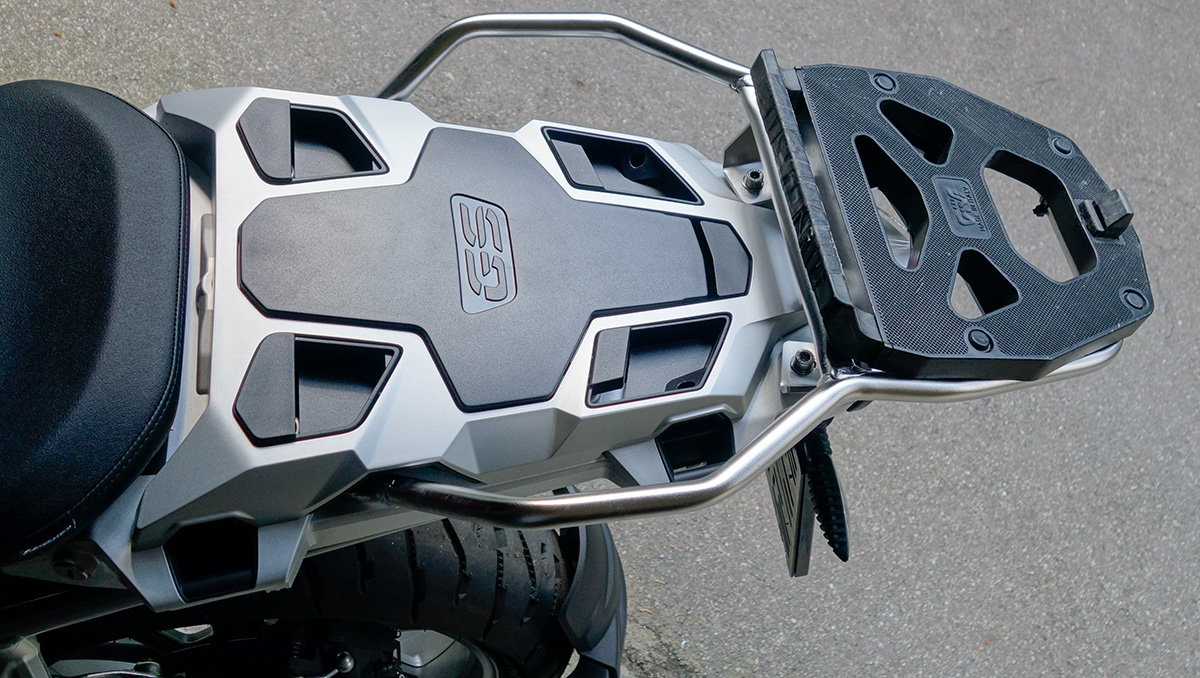

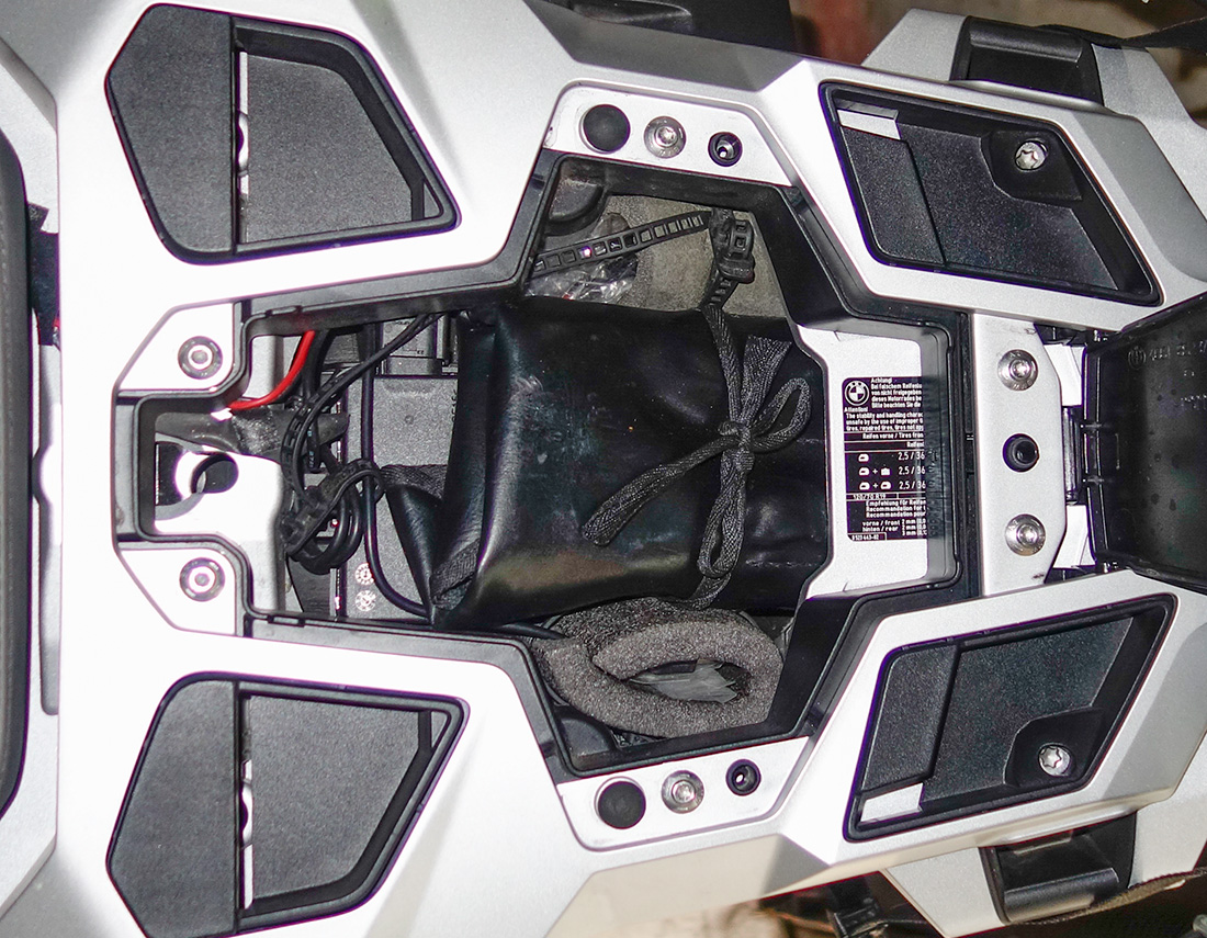

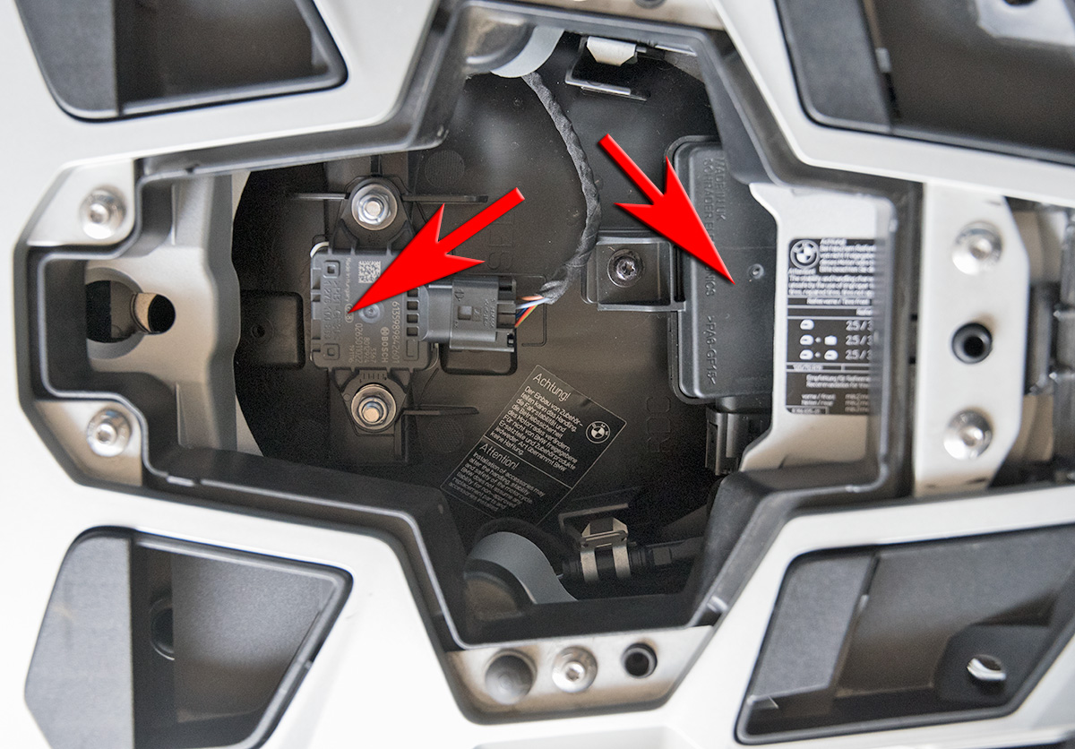

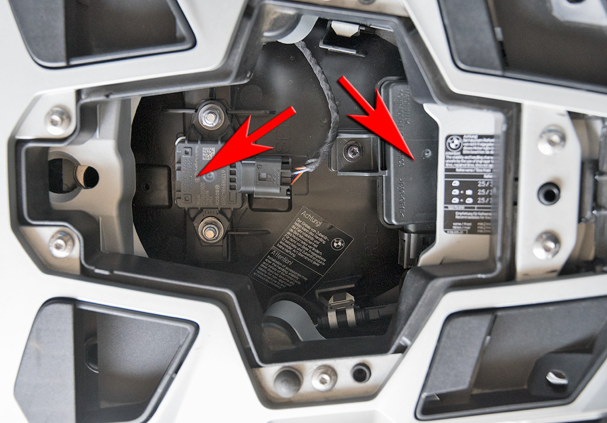

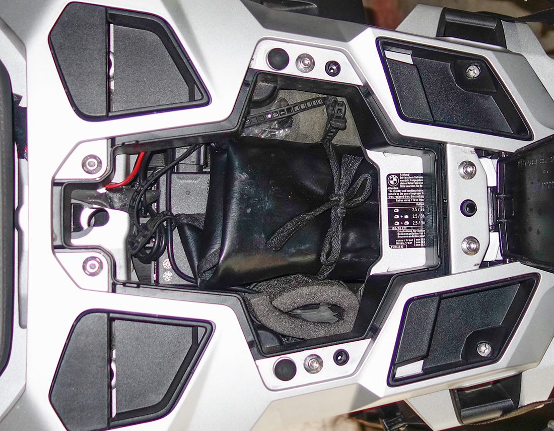

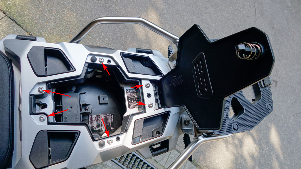

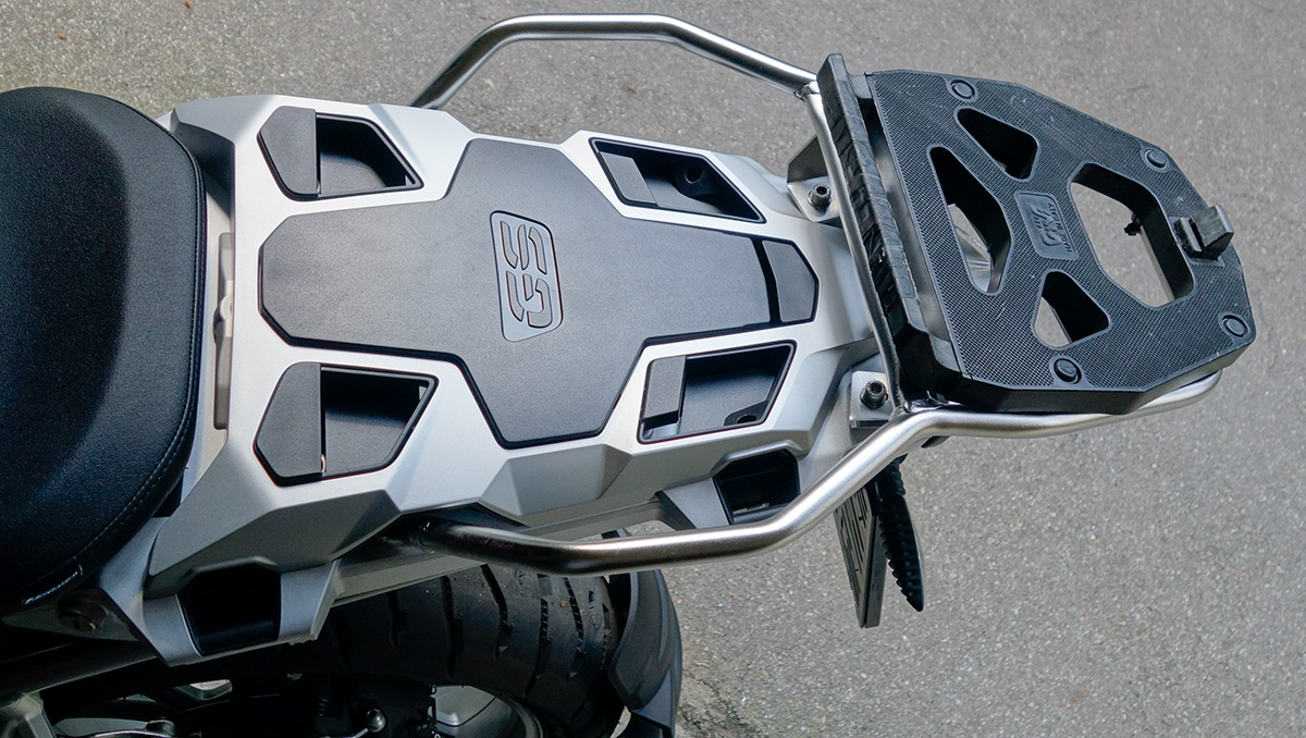

Hallo gugamat,
die Gepäckplatte hatte ich auch an meiner R1200GS LC (und jetzt an der R1250GS LC). Auch wenn ich nicht selbst gefragt wurde, zeige ich mal Bilder. Und an alle, nein, der originale Heckträger kann bleiben; er muß nur zur Montage der Heckplatte gelöst und dann wieder angeschraubt werden (ich habe den nur gegen ein Zubehör getauscht, um meine Topcase-Platte verwenden zu können. Außerdem ist das Zubehörteil niedriger).
Leider ist die Montage der Gepäckplatte etwas aufwendig, aber nicht schwierig. Das schwarze Unterteil muß frei sein, weil darin die 4 Schrauben der Gepäckbrücke mit befestigt werden ( davon leider kein Bild). Dann wird das Oberteil mit den 6 TX 25 Schrauben draufgeschraubt, dabei der Deckel so eingesetzt, daß er bewegt werden kann. Er wird dann mit dem Sitzbankschloß eingerastet und so mit dem Schlüssel geöffnet. Das ist dann alles.
Meine Werkzeugrolle kann ich leider nicht mehr dort unterbringen, da bei der R1250GS dort 2 Elektronikboxen angebracht sind (fürs Kurven ABS?) und nun der Raum dafür fehtl. Aber immerhin muß ich mit Ü60 mein Bein nicht mehr so hoch schwingen und kann bequem quer eine kleine Gepäckrolle auf den Rücksitz (die Gepäckplatte spannen) :D.
GS-LC-Platte-3.jpg R1250GS-LC.jpg​
