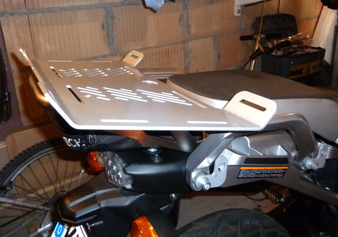

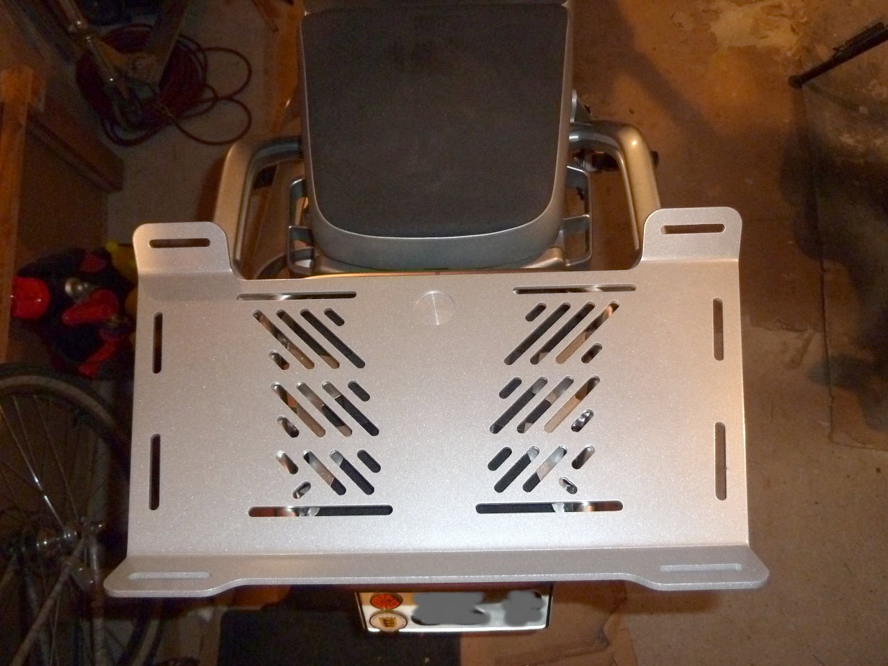

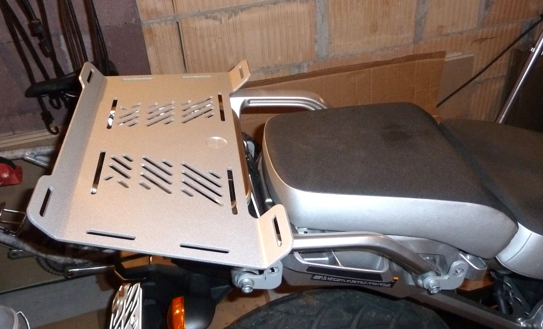

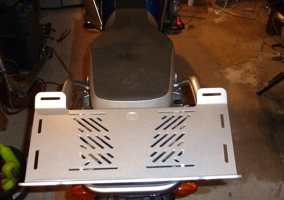

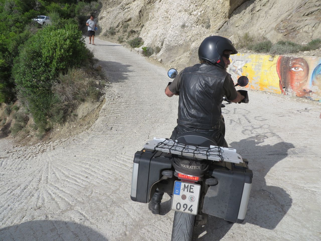

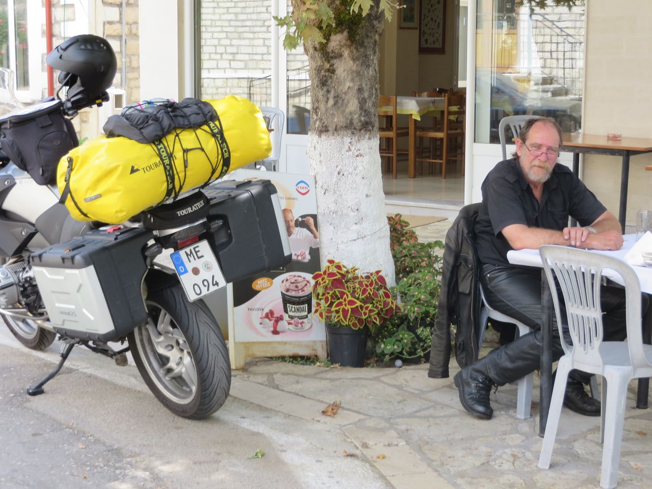

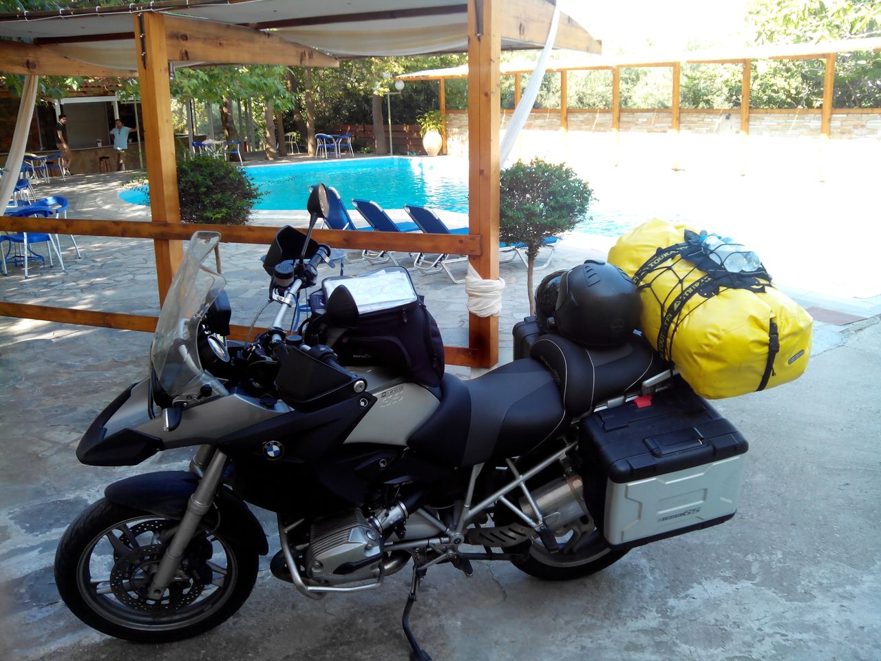

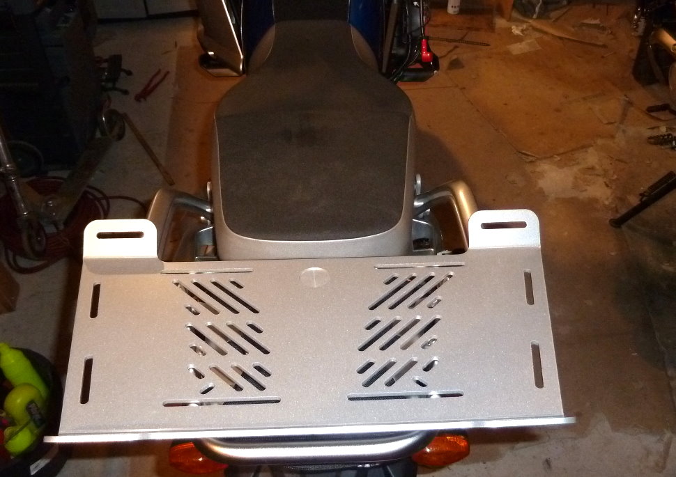

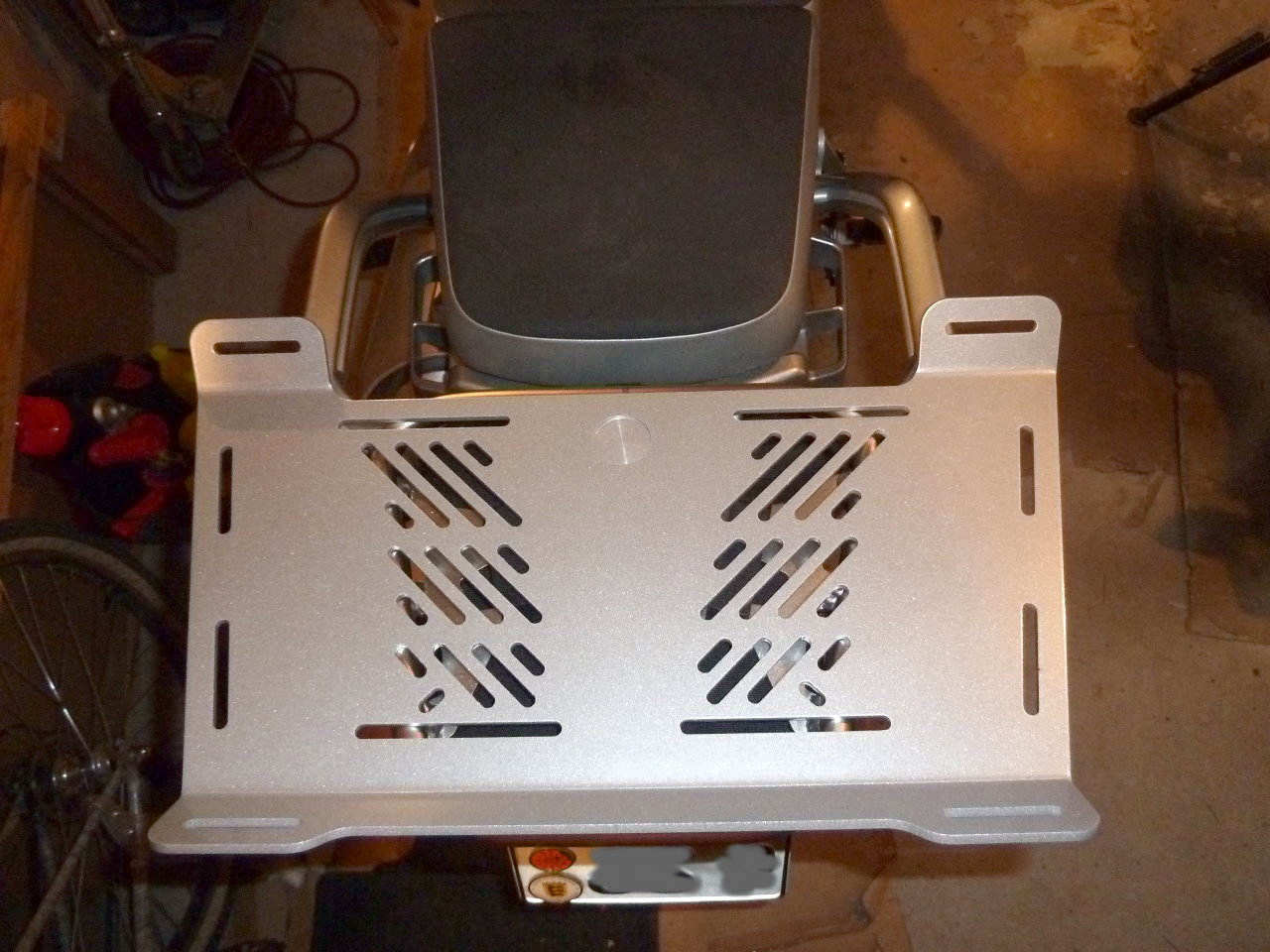

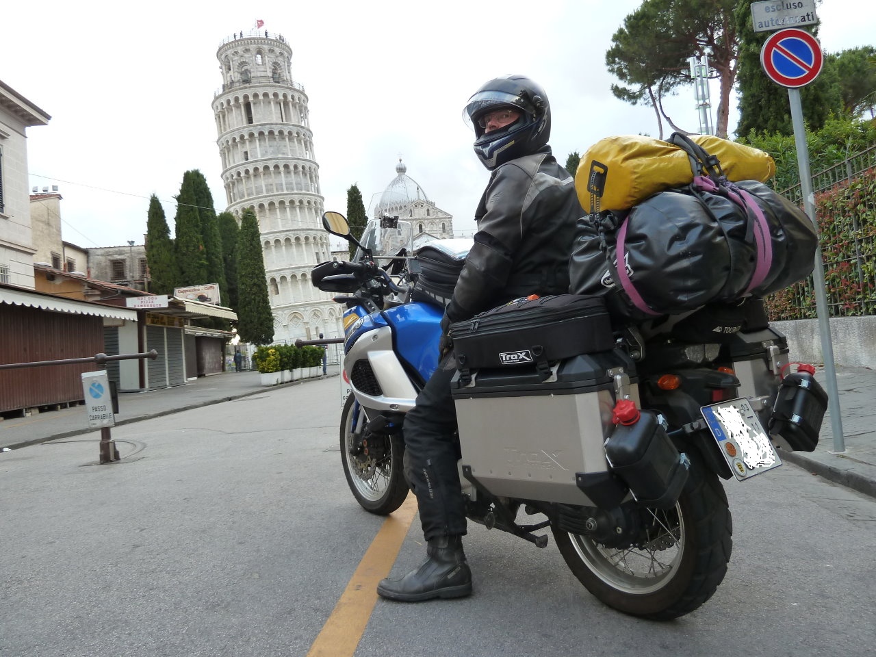

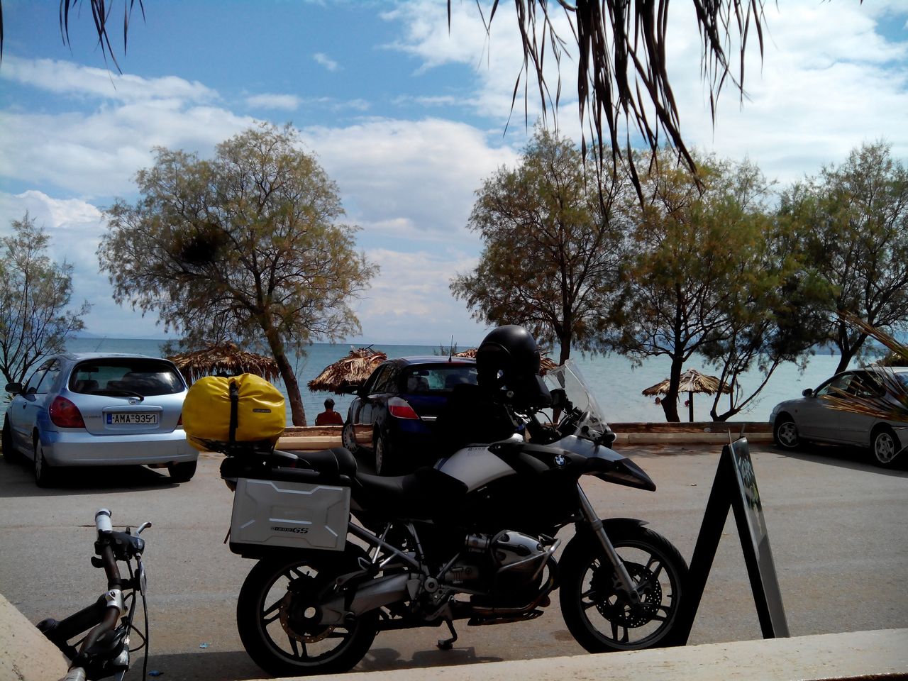

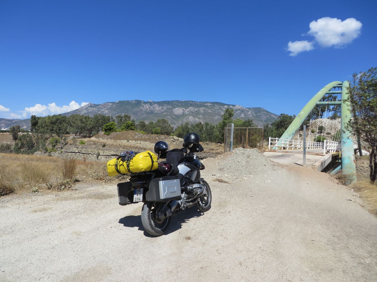

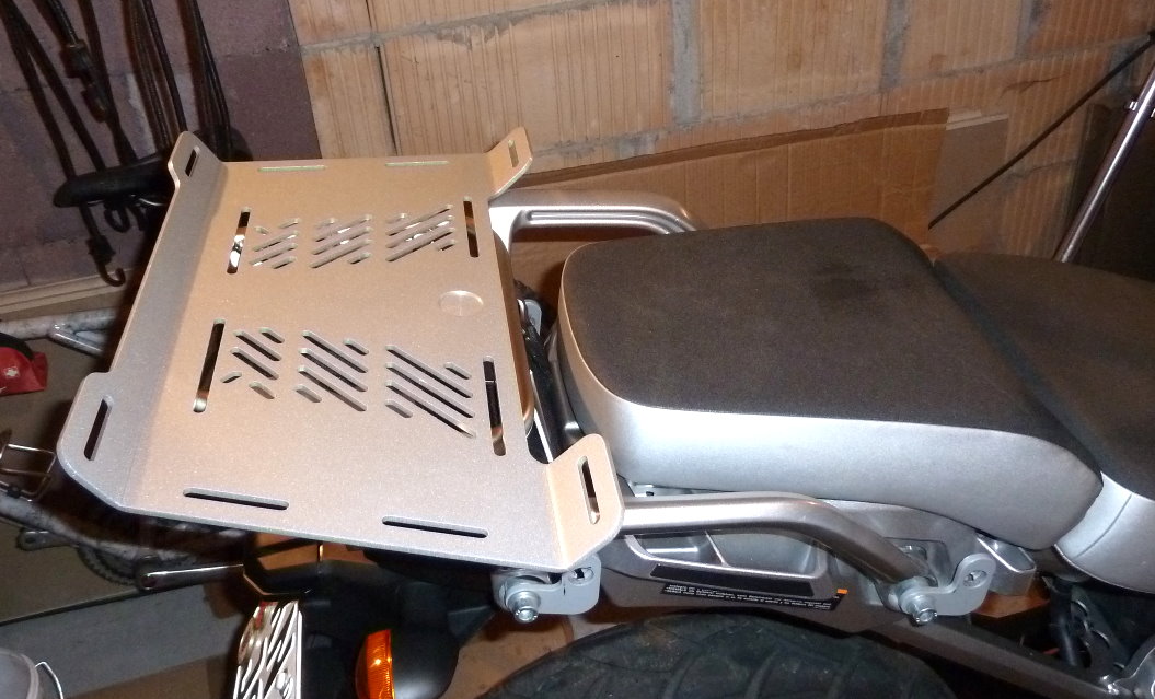

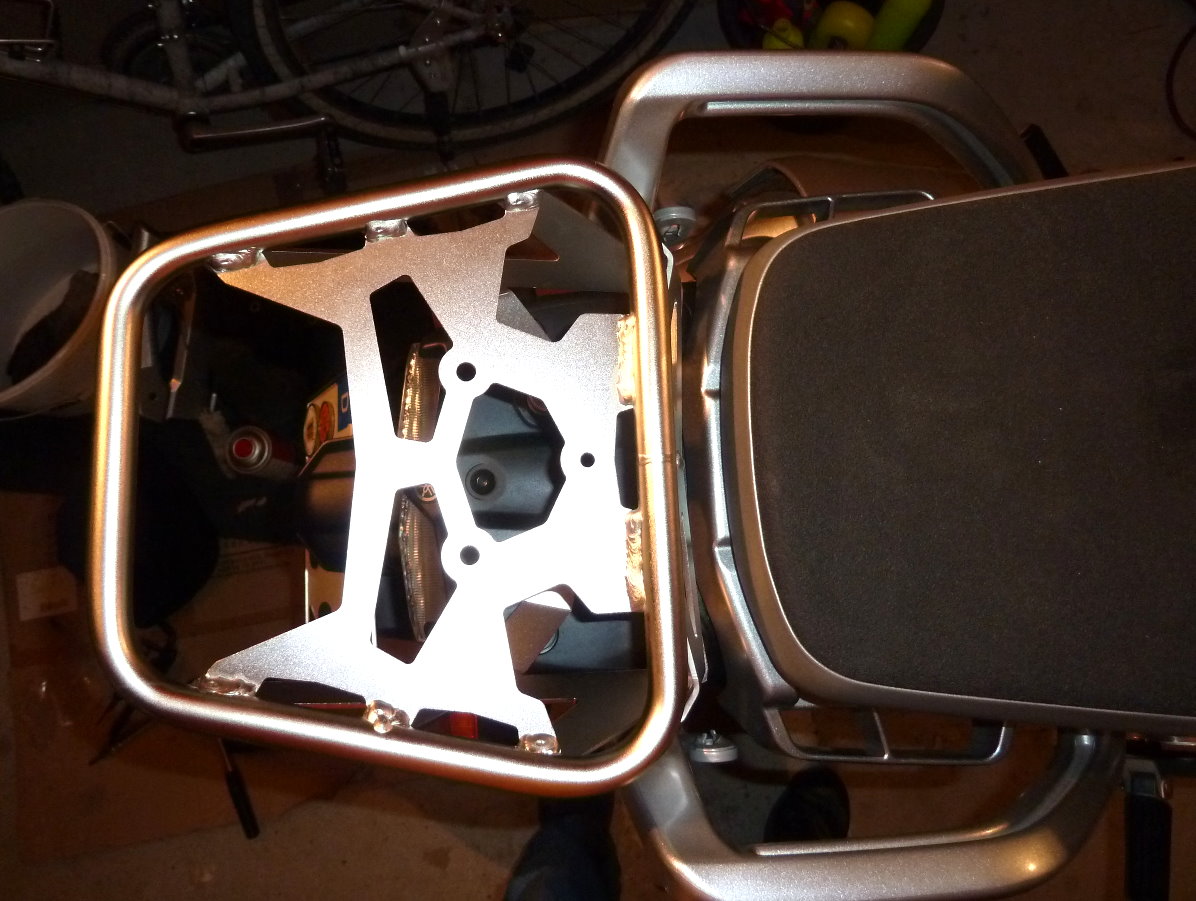

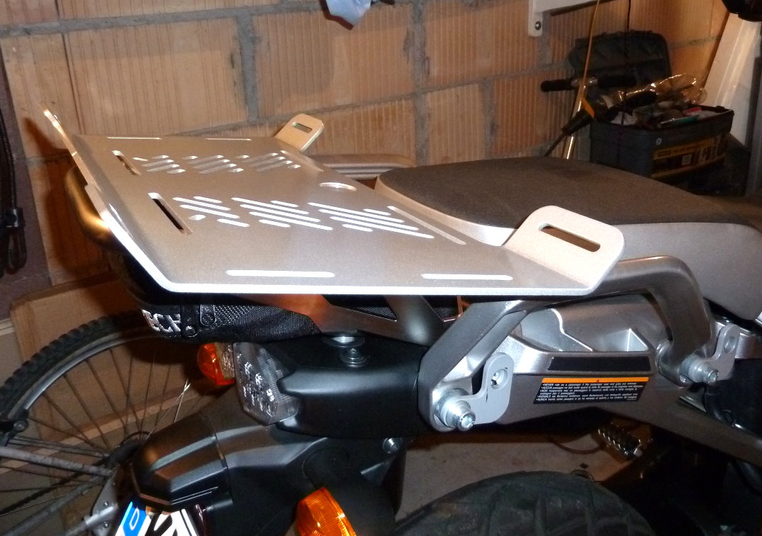

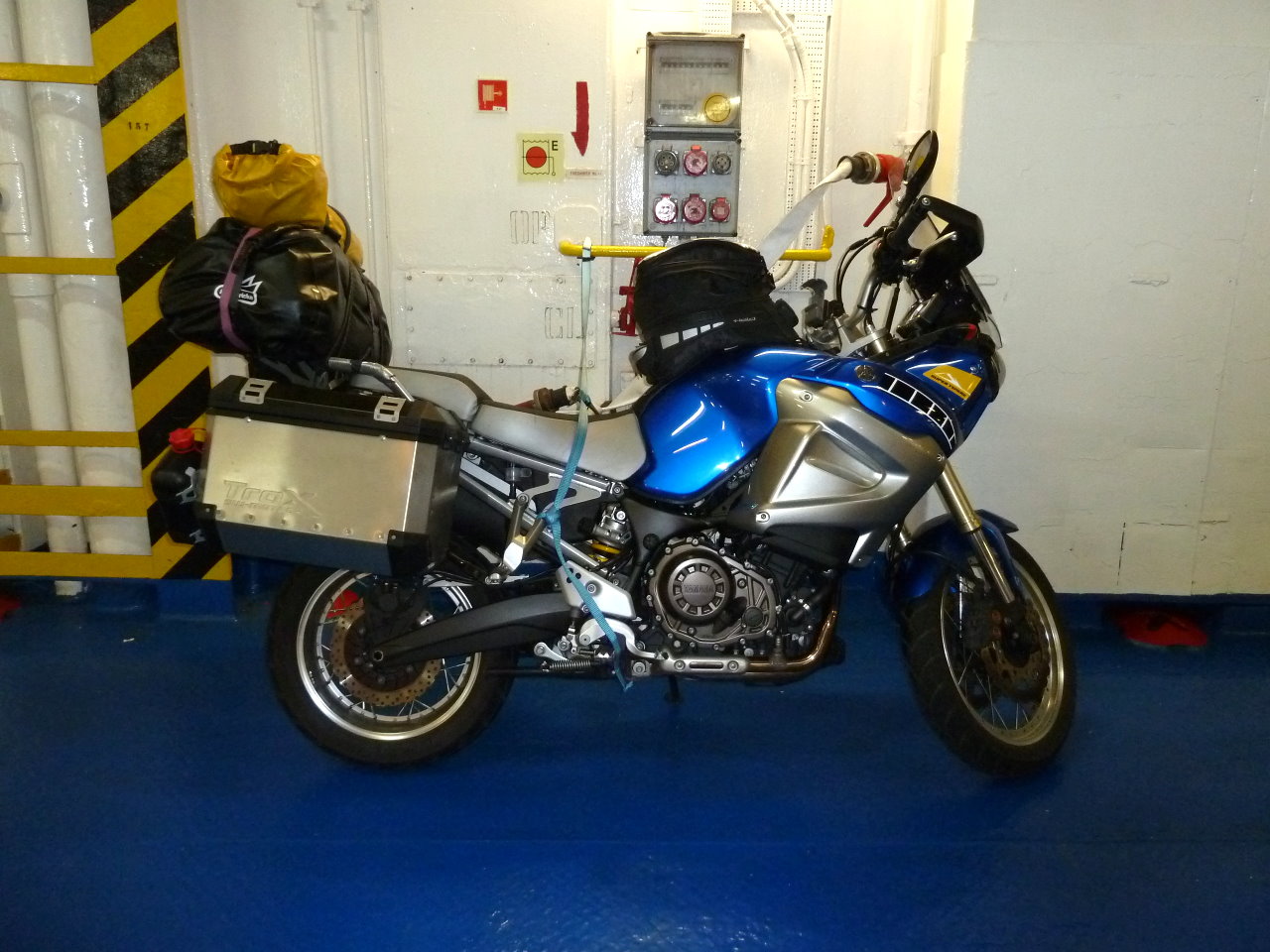

Ich habe von Hepco & Becker (2012) diese Auflageplatte gekauft. Die erste habe ich zurückgeschickt, weil die Kanten alle scharfkantig waren.
Meine Reklamation allerdings wurde so etwas von besch.... beantwortet und bearbeitet, dass H&B seit dem für mich kein
Hersteller ist, dem ich weiteres Vertrauen entgegen bringe .....
Und nach meiner Marokko-Tour hatte ich dann doch Löcher im Gepäcksack - trotz der besser entgrateten 2. Lieferung.
Die Auflage hatte den Vorteil, dass der Gepäcksack nicht mehr verrutschte. Außerdem ist der Gepäcksack eine ideale, angenehme Rückenlehne für den Beifahrer!
Aufgrund der Anschlagpunkte rutschte der Gepäcksack (ohne Auflageplatte) immer in Richtung Beifahrersitz und verringerte die Sitzfläche.
Wenn ich zu 2. fahre, dann nur mit dieser Platte - aber + Gummiunterlage, damit der Gepäcksack sich nicht an den scharfkantigen Ausstanzungen wieder durchscheuert.

Woher hast du die Platte und was hast du gezahlt?

Wie schon geschrieben, von Hepco & Becker
Hepco&Becker Packende Ideen
- Gepäckbrückenverbreiterung
aber die Qualität war mies, und die Befestigungsschrauben / - Zubehör stümperhaft und wurden von mir angepasst.
Gekostet hatte sie damals 65 Euro - ich habe sie dann mit 20% Rabatt (€ 52,00) über LOUIS bezogen.

Meine Rolle schätze ich gepackt so auf 25kg; die originalen 4 Torx-Senkkopfschrauben (M5 mit der Festigkeit von harter Butter - 4.6 -?), mit denen der Träger auf dem Originalträger verschraubt wird, hab ich allerdings sehr schnell gegen M6er Schrauben mit vernünftiger Festigkeit - ich glaube 10.9 - ausgewechselt.
Probleme oder auch nur ein unsicheres Gefühl hatte ich noch nie mit der Beladung.
