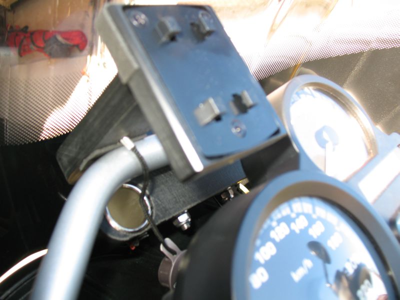

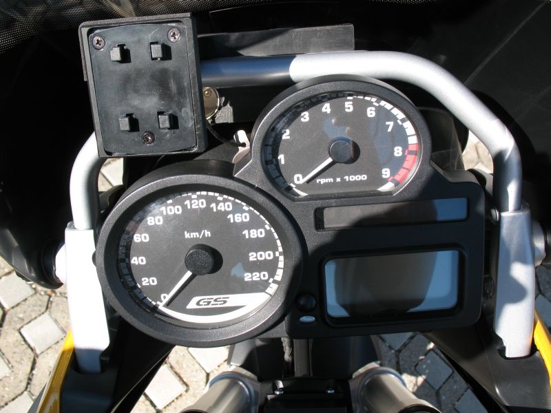

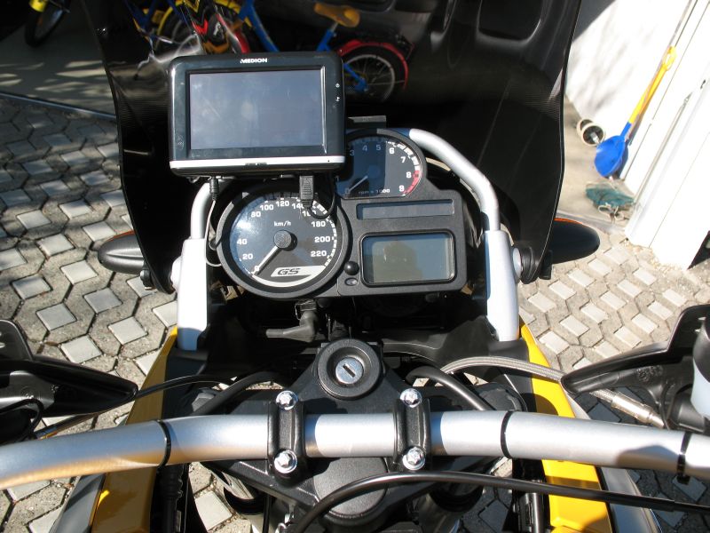

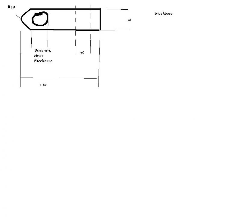

Hallo Leute,
hab meine Schwanenhalskonstruktion getestet. Fazit:
FINGER WEG. Das Teil ist absolut nicht GS tauglich. Wackelt wie ein Kuhschwanz, was das einzige ist was es mit der Q verbindet.
Nach 50 Km ist die flexible Verbindungsstange abibriert.
Hier meine neue Lösung. Hält Bombenfest und das Bild des Navis ist auch im Standgas stabil. Da wackelt nix. Strom hab ich von der Steckdose unter der Sitzbank nach vorne gelegt und habe mir eine Autosteckdose in den Kunststoffklotz eingebaut, den ich vorher für den Schwanenhals genutzt habe. Den Halter habe ich mir in einem Stück aus Kunststoff aus dem Vollen selbst gefräst.
Das einzige Problem das ich noch habe, ist die Spiegelung der Sonne. Hat da jemand eine Idee? Ich stell mir da eine Entspiegelungsfolie vor, die man auf den Bildschirm klebt. Gibts da Erfahrungen?
Grüssle jora
