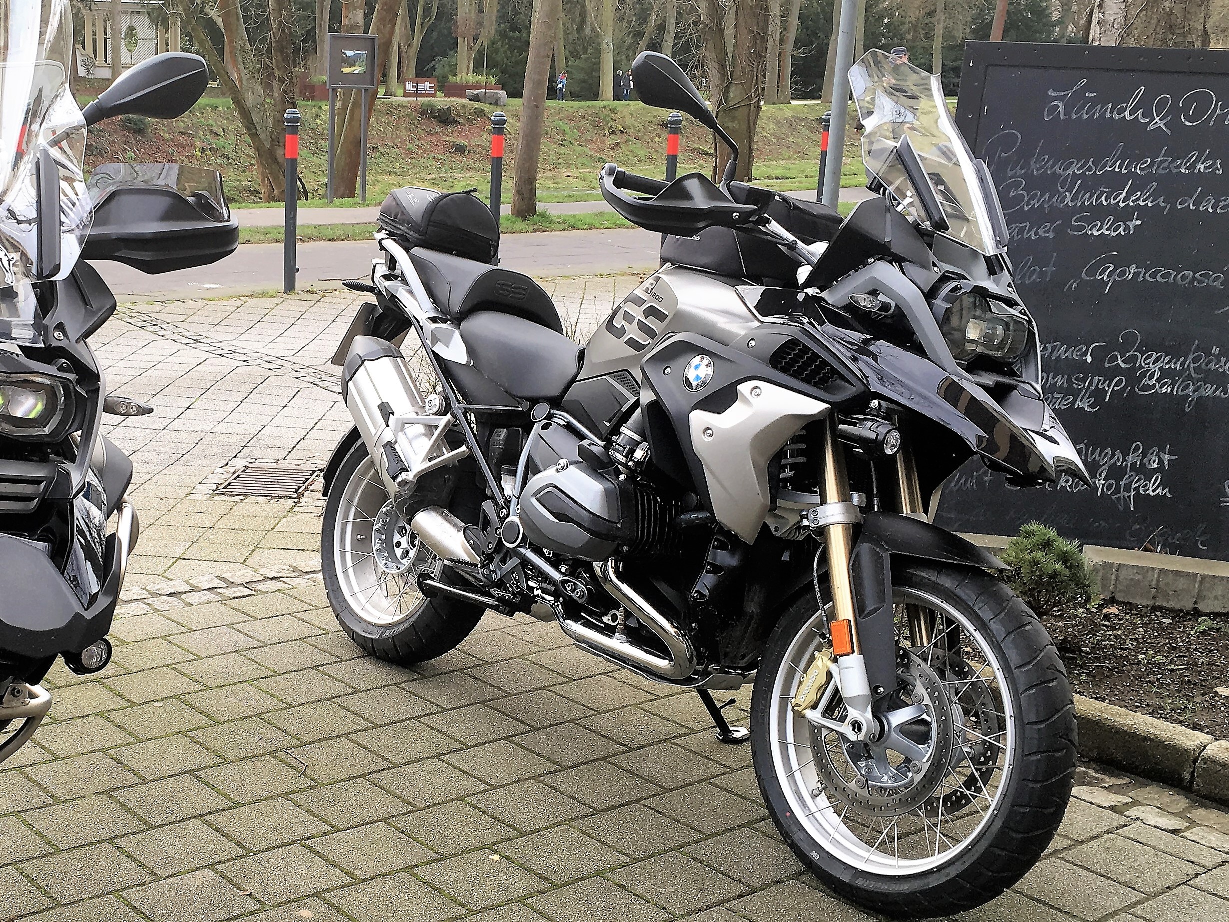

Hallo zusammen,
ich hätte da mal eine Frage zu den Lärmgeräuschen bei den GS LC`s.
Im kalten Zustand beim Anfahren und niedrigen Geschwindigkeiten habe ich :
a) ein Zirpen von vorne unten. Dies hört auf, nach ein paar Kilometern oder höherer Drehzahl. Warm niht mehr, ich vermute die Wasserpumpe oder sowas, stört mich nicht sonderlich, aber wollte mal nachhören.
b) habe ich Windgeräusche auch von vorne unten und dies immer. Ich vermute wohl durch die Wasserkühler oder die Verkleidung. Dies hört man auch nur bei einem Tempo so unter 100 KM/H.
Vielleicht könnt Ihr mir ja mal dazu schreiben.
Schöne Grüße aus Köln

rzappel,
versuch's mal mit der Suchfunktion. Geräuschentwicklung von Vorne
war schon des Häufigeren Thema hier im Forum.
Ich stelle mal die Frage, ob es vielleicht Reifengeräusche sind.

Hi rzappel,
wenn ich das richtig sehe, ist die GS neu, oder? Dann lass doch den :)
mal drüber schauen zum Thema Wapu, usw..
Und glaub mir, ganz geräuschlos kann auch eine GS nicht. Schau dir
doch bloß mal die zerklüftete Front an. Da gibt es halt Geräusche.
Eine RT ist viel ruhiger, teste das mal. Stichwort: Vollverkleidung.

RüdigerAnhang anzeigen 247601

so ein Getöse hatte ich noch bei keiner anderen Maschine
man erschreckt sich richtig wenn man auf der AB über die weißen Streifen fährt
habe schon gehört, dass es mit Metzeler Reifen laut sein soll, fahre aber die Scorpion Trail II
da müssen Schlitze sein, die diese Geräusche bewirken

Hy, Danke schon mal für die Lokalisierung-Tips. Auf die Reifen habe ich auch schon mal getippt, aber Sie macht die Geräusche immer und nicht nur beim Überfahren von Fahrbahnveränderungen, halt nur gur zu hören unter 100 KM/H, darüber wird es wohl übertönnt.
Ich komme von der K-1600Gt und bin das eben nicht gewöhnt. Der Vorbau mit den Kühlern halte ich für den Grund. Da das Motorrad aber sonst toll fährt, der Motor im warmen Zustand jetzt auch schnurrt ( nicht rau ohne Ende läuft ), kann und werde ich damit wohl leben.
Ist halt ein fasst Nake-Bike.

Habe gerade über die Suchfunktion mal geschaut, mal kann man mit den Reifen was verbesser, mal aber auch nicht. Die Geräusche zwischen 40-90 KM/H haben aber mehrere bemängelt.
Mit diesem Zitat :Danke für das Feedback. Habe mir schon gedacht, dass dieses Geräuschfeature zum Ausstattungspaket 4 gehört....:)))
Damit kann man es auch bewenden lassen.

Nach der ersten Saison hört man die "Geräusche" nicht mehr :)
Abhilfe gegen die schlimmsten Geräusche war den Anakee nach dem runterfahren gegen ein anderes Fabrikat zu tauschen.
Gesendet von meinem Nexus 5 mit Tapatalk
Gast14416
Windgeräusche unten? Evtl mal,gucken wo das ungefähr her kommt und dann mit Tape abkleben = lokalisieren. Darüber hatte einer bei sein Pre-Dacelift Pfeifgeräusche an der Scheibe finden und eleminieren können.
Beim Reifen war bisher imho nur der Metzeler Anakee 3 extrem auffällig.

Hast du zufällig den Anakee 3 drauf ?
R
rzappel
23.11.2017
29
Glaube schon, ist doch die Erstbereifung von BMW oder ?
Im Sommer, wann ist Sommer, heute 3 Grad, 8.00 Uhr, werde ich wieder Bridgstone fahren, vielleicht wird es dann besser.
Ja, hat er, sieht man auf dem Foto im ersten Thread!
Etwas mehr Luftdruck auf den Reifen hat bei mir Linderung gebracht, ansonsten lebe ich damit, finde die Abrollgeräusche auch nicht sooo unerträglich.

Und es gibt hier einen Teil Leute, die schören Stein und Bein, das der A3 besser und leiser läuft, wenn man den Luftdruck absenkt (auf 2,3/2,5 bar).
Ich selber bin bei 2,5/2,9 bar geblieben, fand den Reifen dort hinsichtlich Fahrverhalten und Geräuschkulisse am angenehmsten (wenngleich er nicht mein Favorit war und ist)
Das stimmt wohl. Hatte ich seinerzeit aufgrund dieser Aussagen auch probiert, allerdings keinen wirklichen Unterschied feststellen können. Daher hatte ich das dann in die andere Richtung probiert.
Grundsätzlich ist der Reifen aber schon kein leiser, das ist und bleibt so. Allerdings ist das für mich keine Katastrophe, denn die GS an sich ist eben auch nicht die leisteste, was ich persönlich ebenfalls nicht als so schlimm empfinde. Wen das stört, der muss zu ner RT greifen, ner K1600 oder ner Gold Wing.....

Ein unnötiges Geräusch muss nicht sein, hatte meine TÜ auch nicht! :)
Das Geräusch des A3 hat mich gestört (neben mittelmäßigem Handling und Verschleiß), daher kam er wech (nach runterfahren).
Mit den restlichen Geräuschen (schnarren, wenn warm) muss man wohl leben, eine RT oder Goldwing kommt deswegen nicht ins Haus! :cool:
Bei mir hat auch der A40 ähnliche, nervtötende Geräusche erzeugt. Der MTN und der PST2 (den ich jetzt wieder aufgezogen habe) sind/waren diesbezüglich unauffällig.
