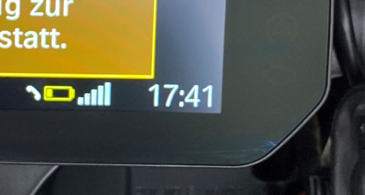

Gestern war es endlich so weit, ich konnte meine GeiSha abholen.
Natürlich habe ich anstatt Spätschicht, nen Tag Urlaub geplant weil ich wußte das die Autobahn an diesem Tag für Motorräder gesperrt war und bin gemütlich über Landstrasse heim geschnoddelt.

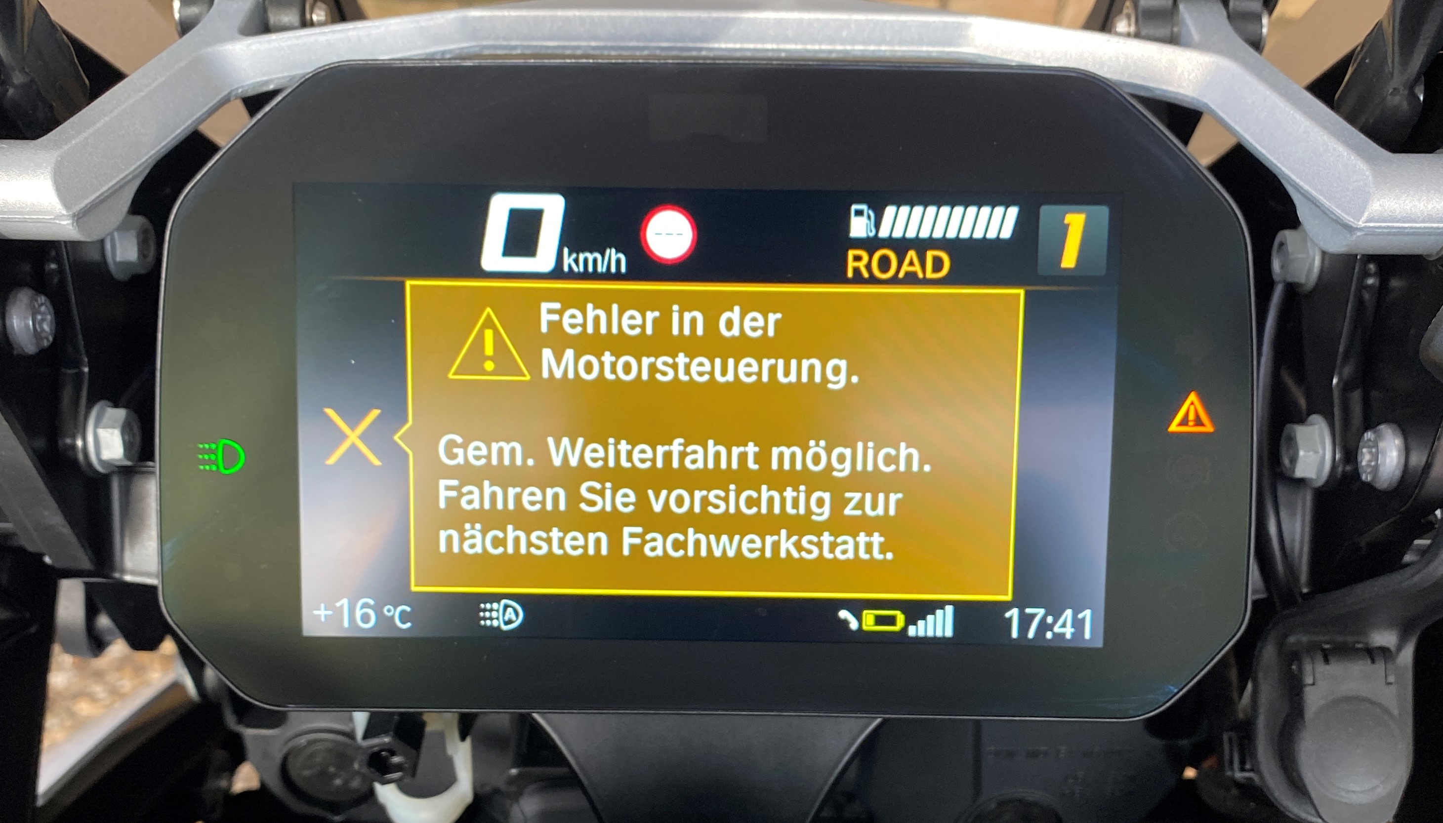

Aber wie es immer kommt, wenn man einen "toten Vogel" in der Tasche hat. Mein gelebter Kurvenrausch wurde nach knapp über 200km jäh unterbrochen .

Nicht das ich wüsste, es hat nicht geregnet. wie man auf dem ersten Bild sieht, gab es stellenweise eine restfeuchtigkeit aber das war es auch schon
Wie ist es weitergegangen?
Ich hatte diese Fehlermeldung mal, nachdem ich aus Versehen beim Starten den Knopf zu kürz gedrückt und den Motor abgewürgt habe. Danach war alles in Ordnung.

Ich habe aus dem "durch die Gegend rödeln" Modus auf direkt nachhause umgeswitcht und habe sie in der Garage abgestellt. Für die Werkstatt wäre ich um diese Uhrzeit zu weit weg gewesen, sonst wäre ich direkt dort hin.
Bei mir kam die Meldung nachdem ich durch einen Kreisverkehr haeraus fuhr und beschleunigt habe. Gas aufziehen und halten quittierte sie mit zwei bockigen Sätzen nach vorne und schon war die Meldung am Display

Viel Spaß mit dem Neuerwerb. Wird schon werden. Die Meldung an sich ist ja nicht soo wild, wenn auch unschön. Das aber auch wirklich eine Auswirkung zu spüren ist, dass ist richtig doof. Viel Glück.

Ich lasse mir jetzt nicht die Laune nehemen, am Montag oder Dienstag war ich beim Dealer und dann sollte wieder alles passen und dann kommt die Genussphase

Am Ende wird alles gut, die ist halt zu neu, die Elektronik braucht noch ein paar km bis sie weiss, was sie will. Das geht weg mit Hilfe der Werkstatt und es ist ja so gebaut, dass das Motorrad dennoch fährt. Als ABM der Werkstatt dient die Warnung während der Gewährleistung nicht, die haben genug zu tun.
OTA automatic-check&clear wäre mal toll in der Zukunft, würde einiges an sinnfreien Fahrten zur Werkstatt ersparen.
Am Auto wäre das doch die MKL und die geht ja auch wegen Kleinigkeiten an und manchmal von alleine wieder aus.

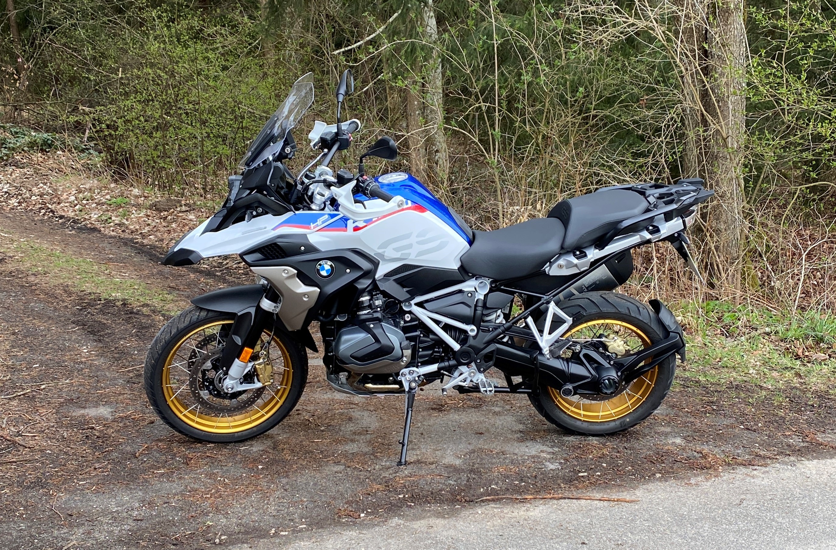

Das Motorrad ist schön anzusehen. Drahtspeichenräder 👍
Endlich mal keine Semi-Triple-black.👍
Ist es ein Darstellungsfehler im Foto oder schauen bei den Drahtspeichenrädern immer die Nippel ein Stück aus der Felge raus? Ist mir so noch nie aufgefallen.

die Meldung ist nix wildes , eine Überschneidung verschieder Parameter deren Tolleranz zu eng programmier ist ,
wird nur gelöscht , kam bei meiner nie wieder 😉

Als ich sie heute aus der Garage gezerrt habe, war die Fehlermeldung weg, allerdings ist mir aufgefallen das an manchen Ampeln die Drehzahl immer wieder um bis zu 250 U/min geschwankt hat.
Kennt das jemand ?

Habe ich so an meiner GS noch nicht gehabt. Motor war warm?

...... das an manchen Ampeln die Drehzahl immer wieder um bis zu 250 U/min geschwankt hat.
Kennt das jemand ?
Das ist diese dämliche Adaption der Drosselklappen, die sich bei jedem Start automatisch synchronisieren. Achte mal beim Fehlerspeicherauslesen auf den Fehler 3A1571 und 3A1581 (Zylinder 1 und 2). Lass Dir den Fehlerspeicher ausdrucken. Im Zweifel werden die Drosselklappen getauscht....wenn die Neujustierung beim Händler keinen Erfolg hat.
