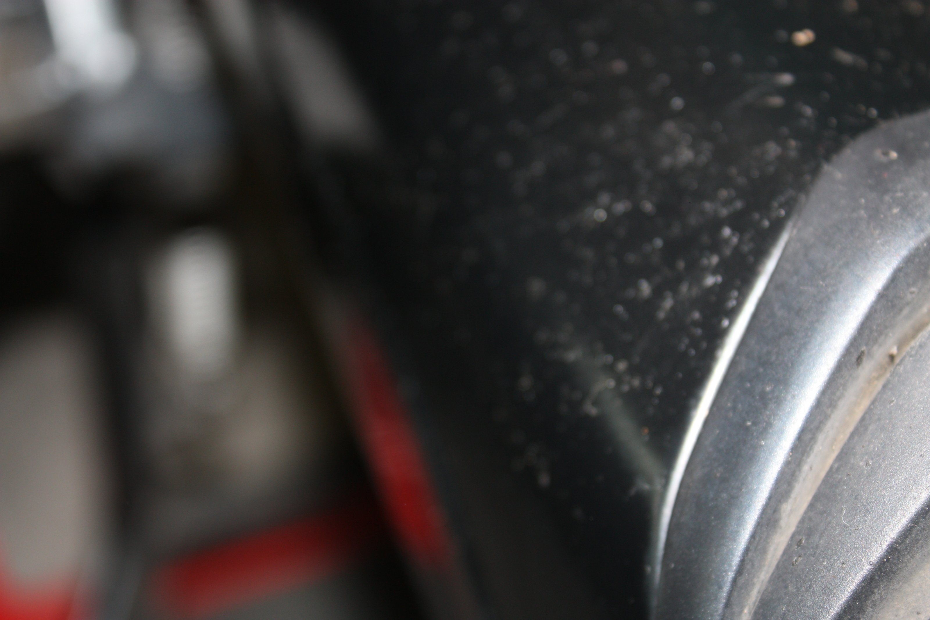

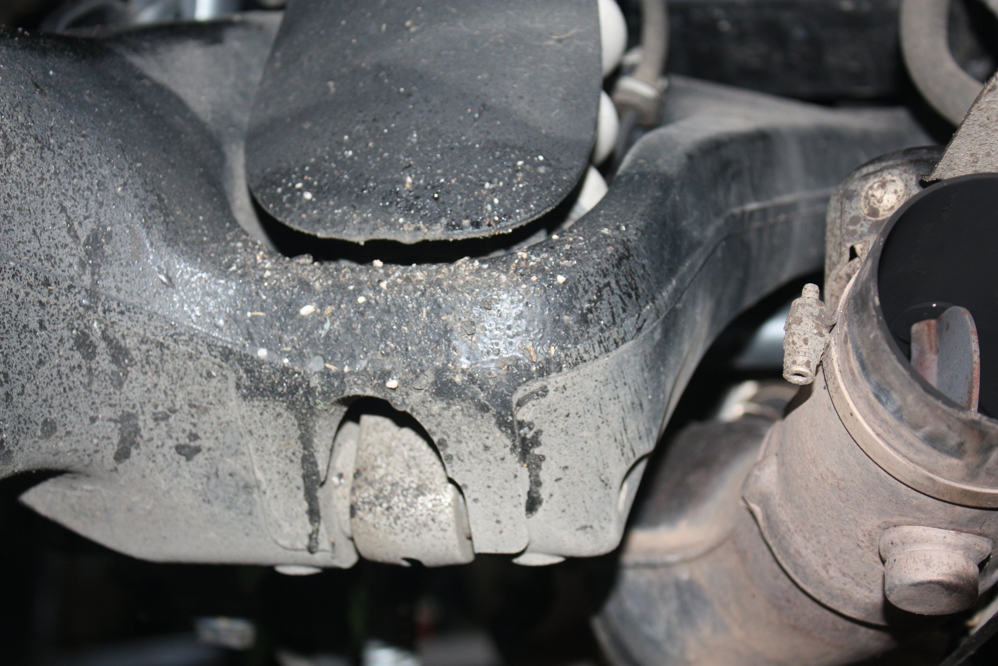

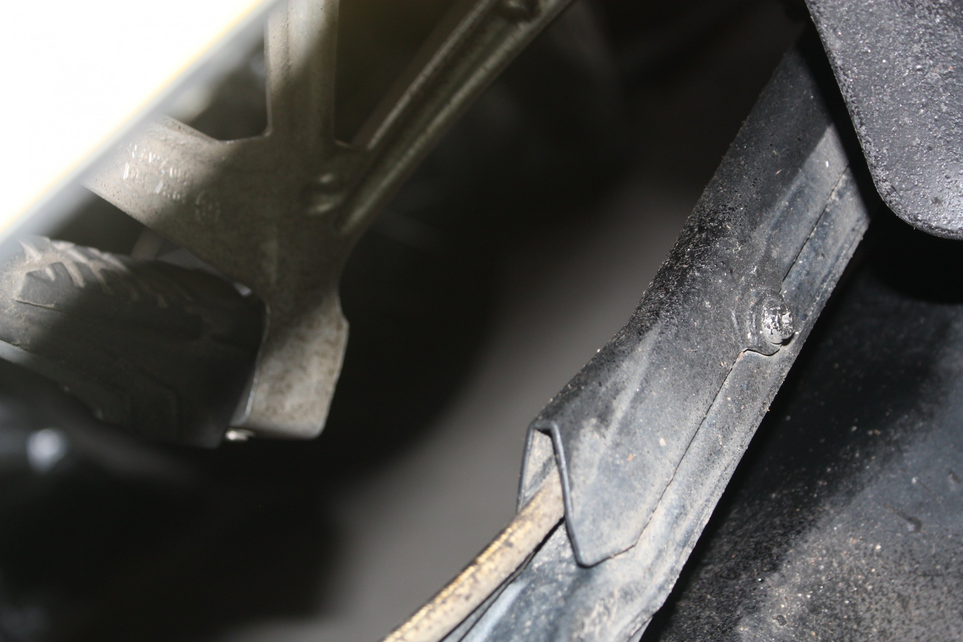

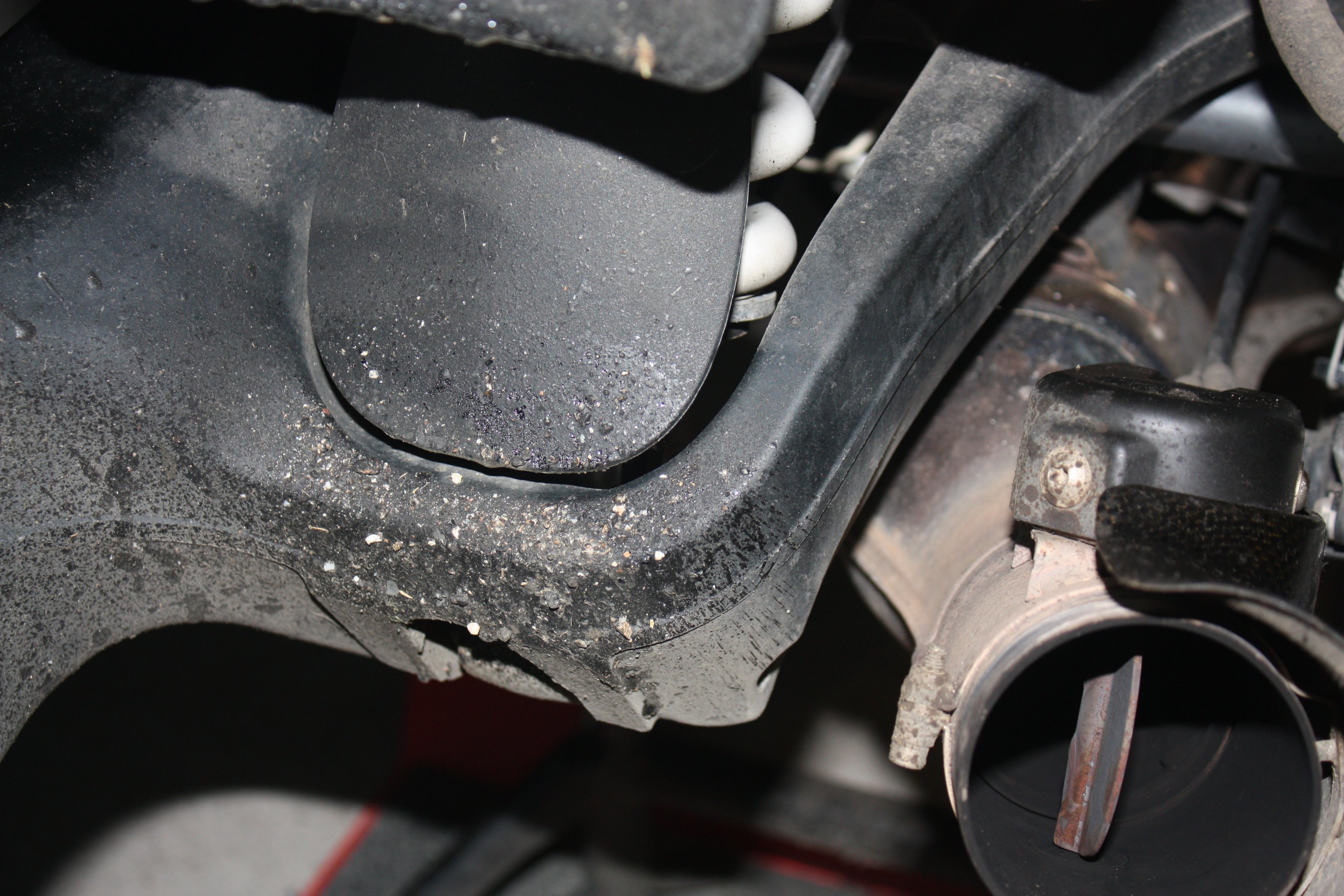

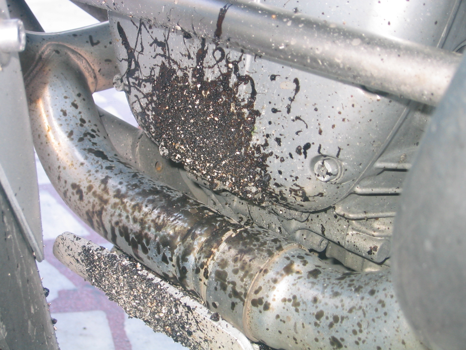

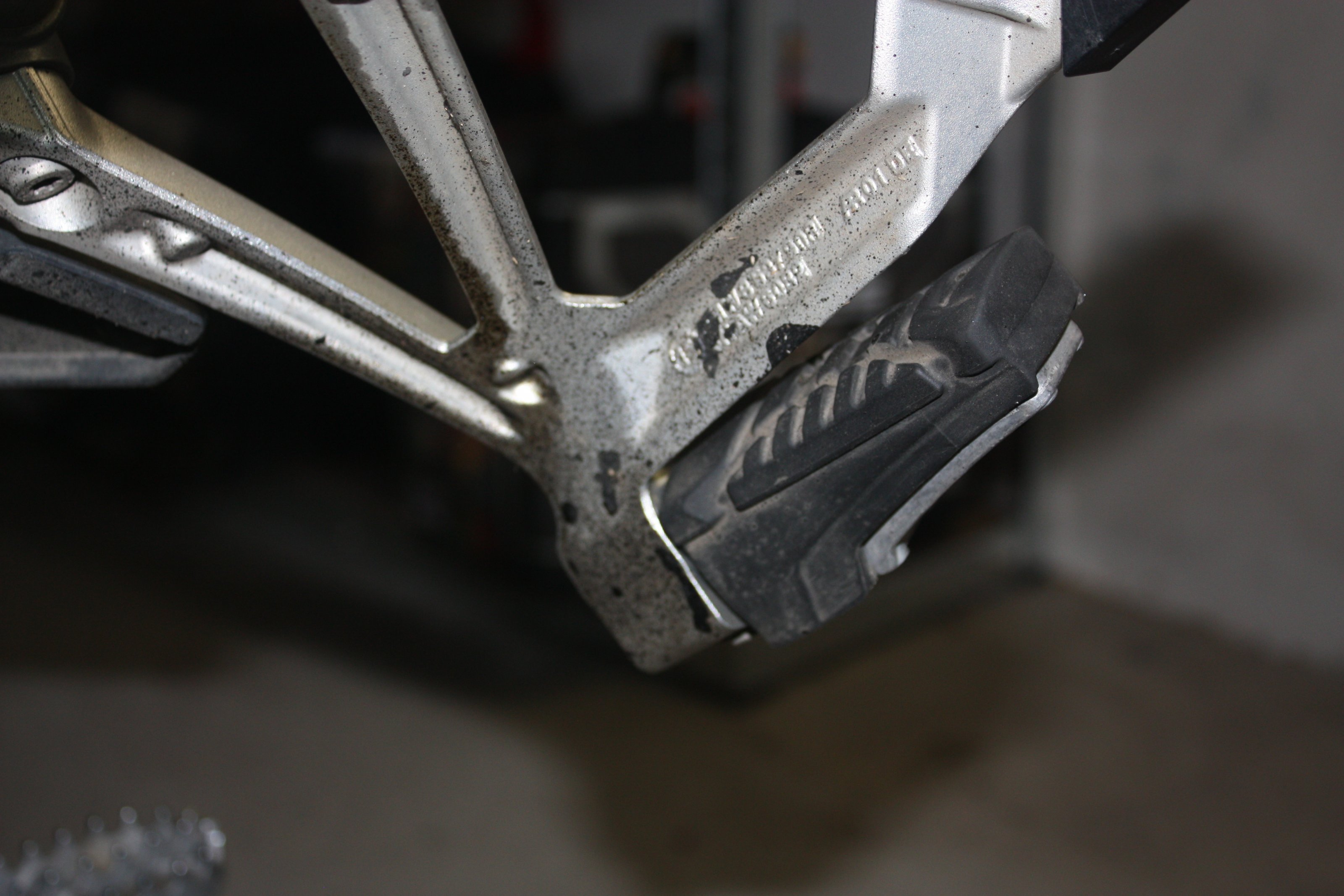

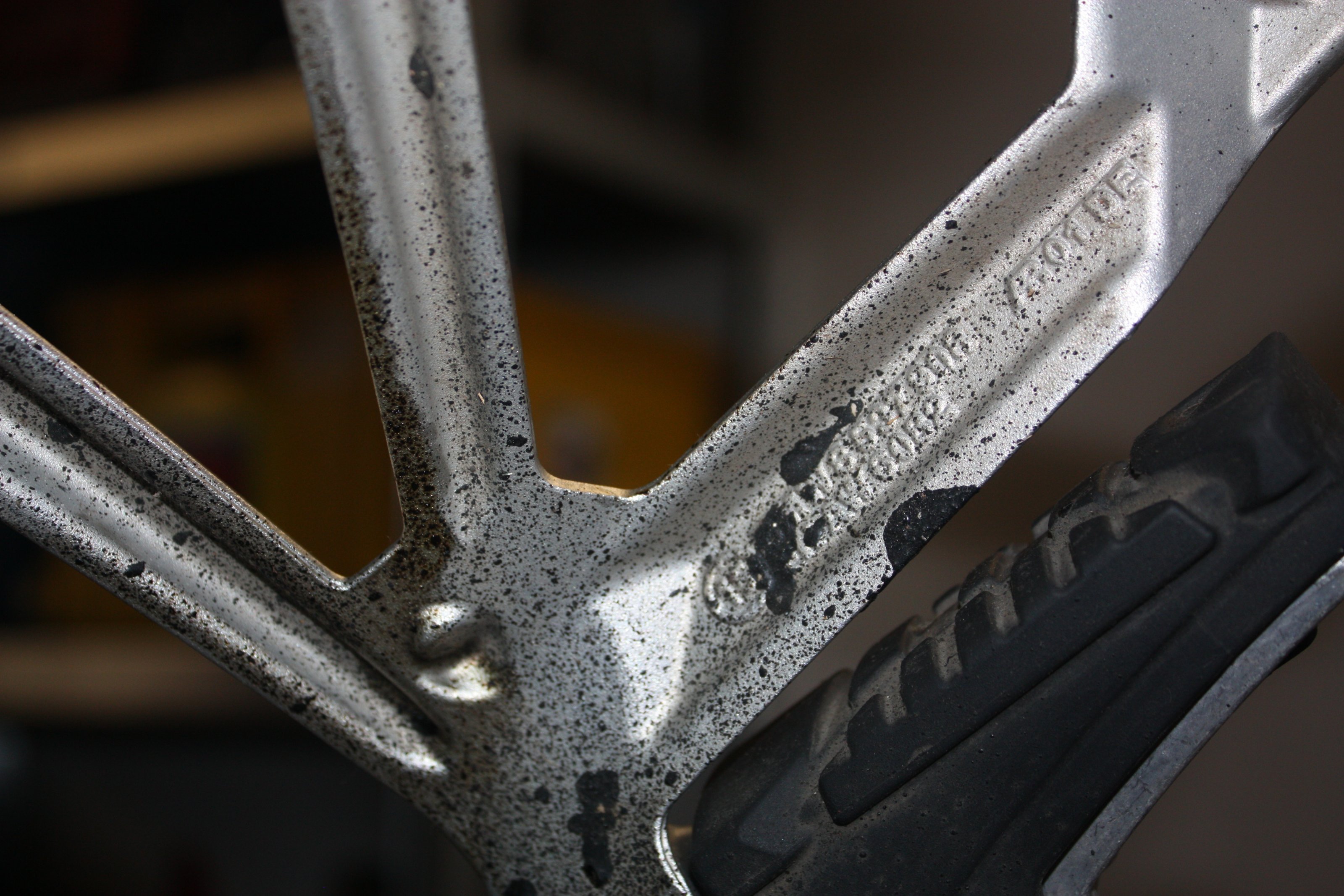

Tatsächlich sieht die GS aber bei genauerem Betrachten soo aus:
Teer überall....

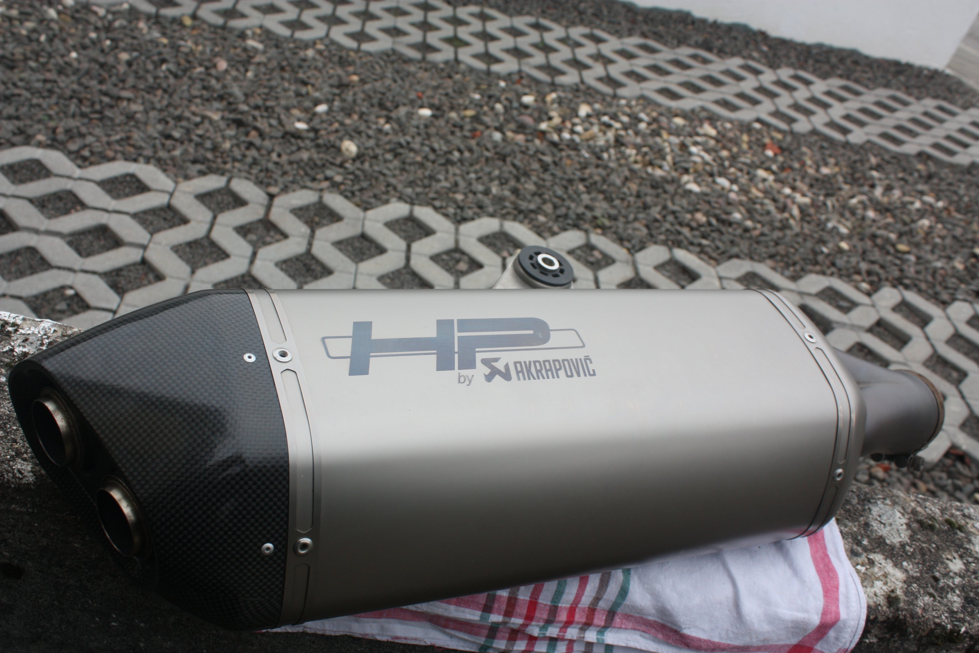

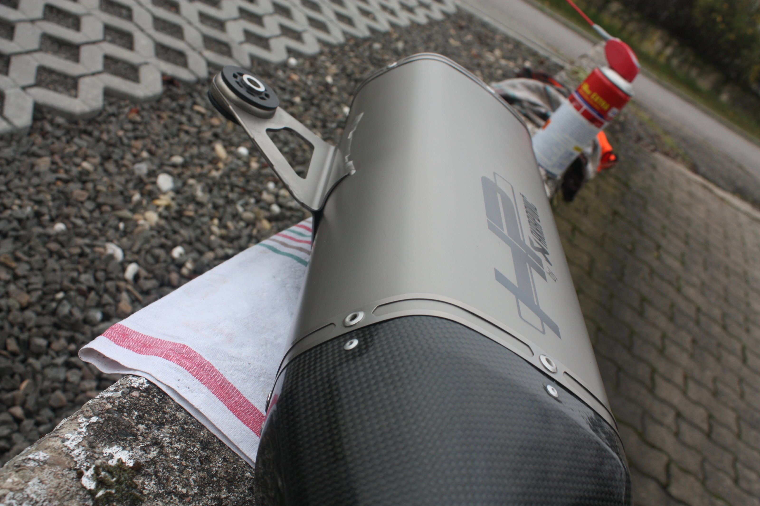

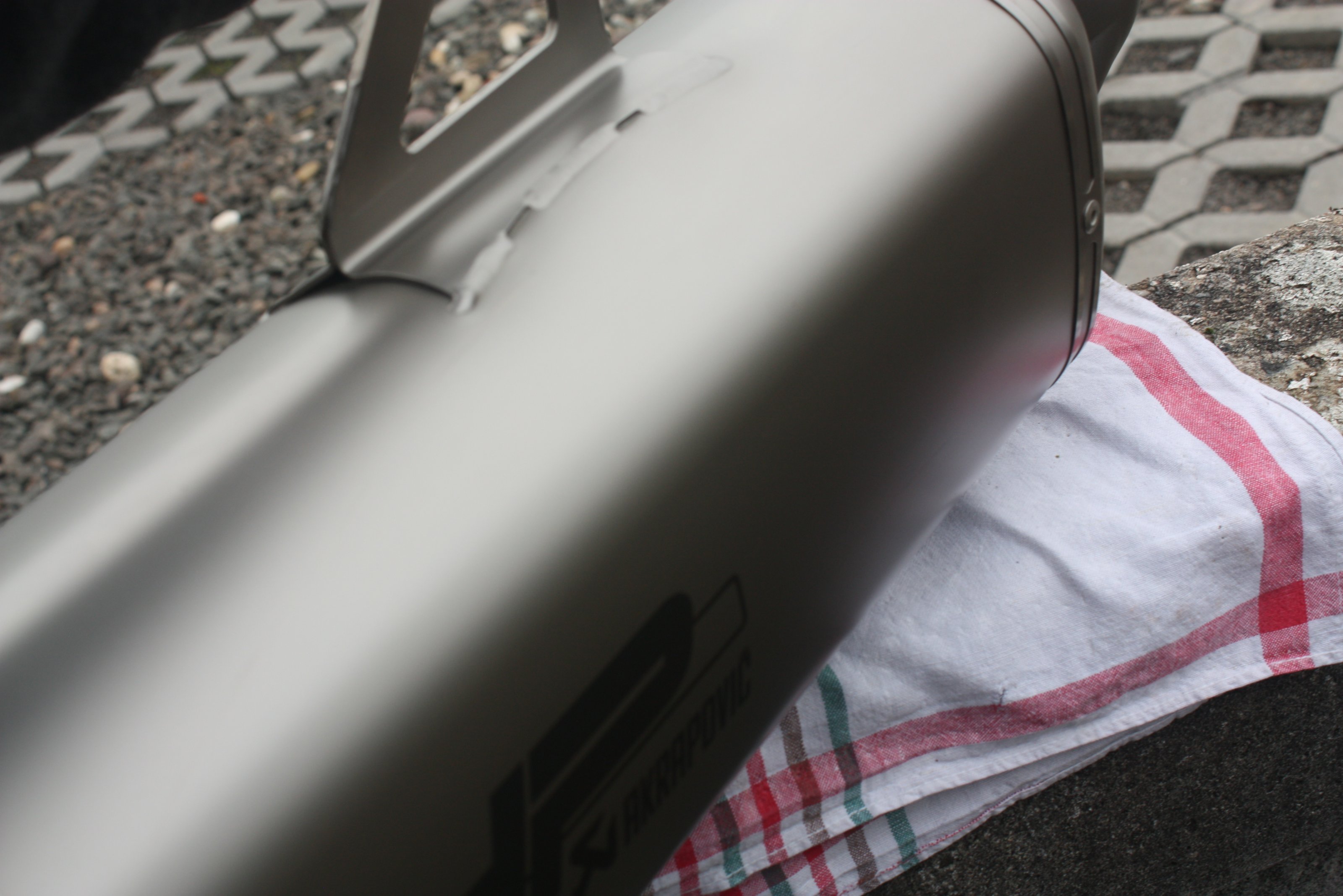

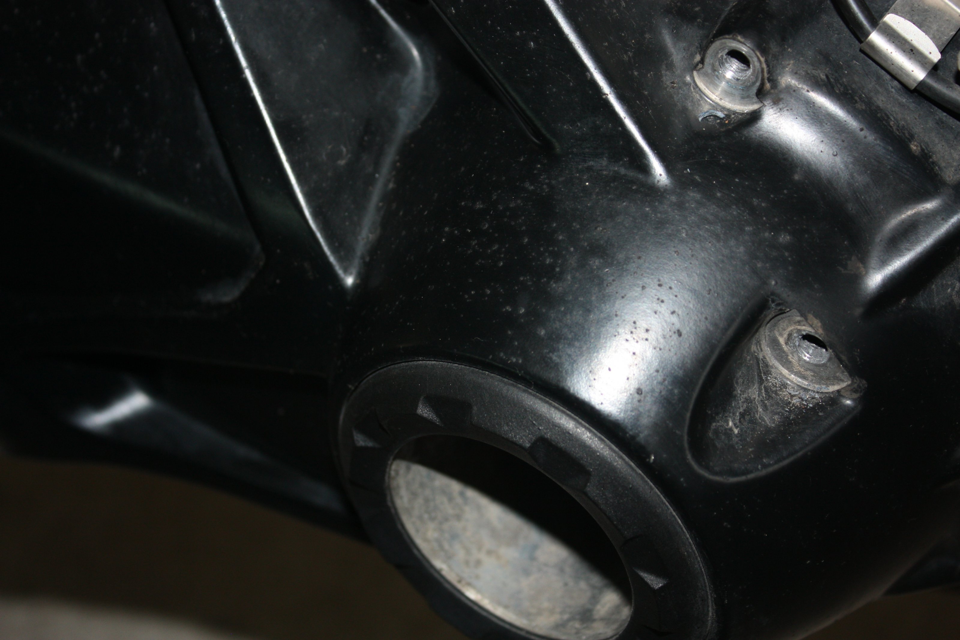

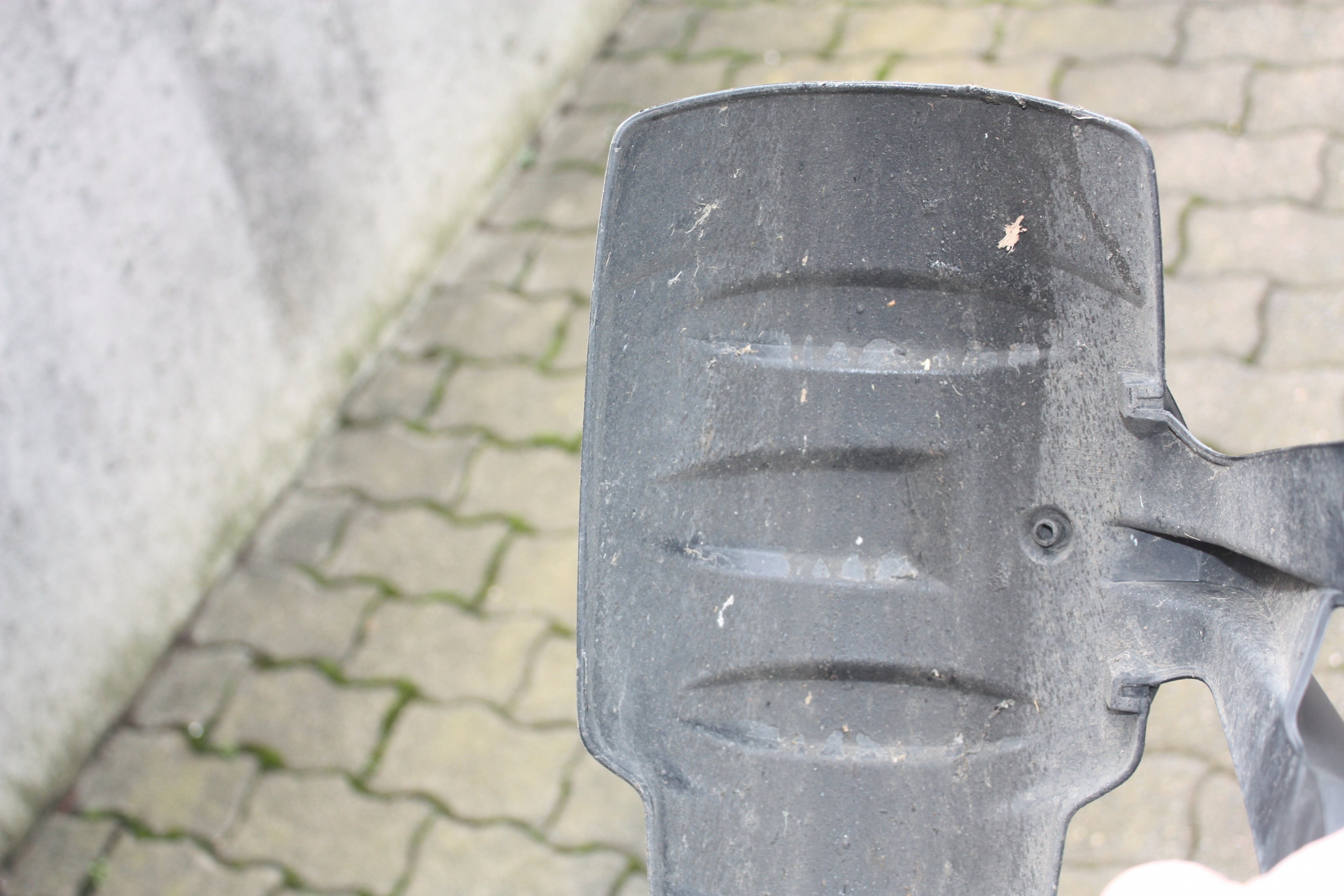

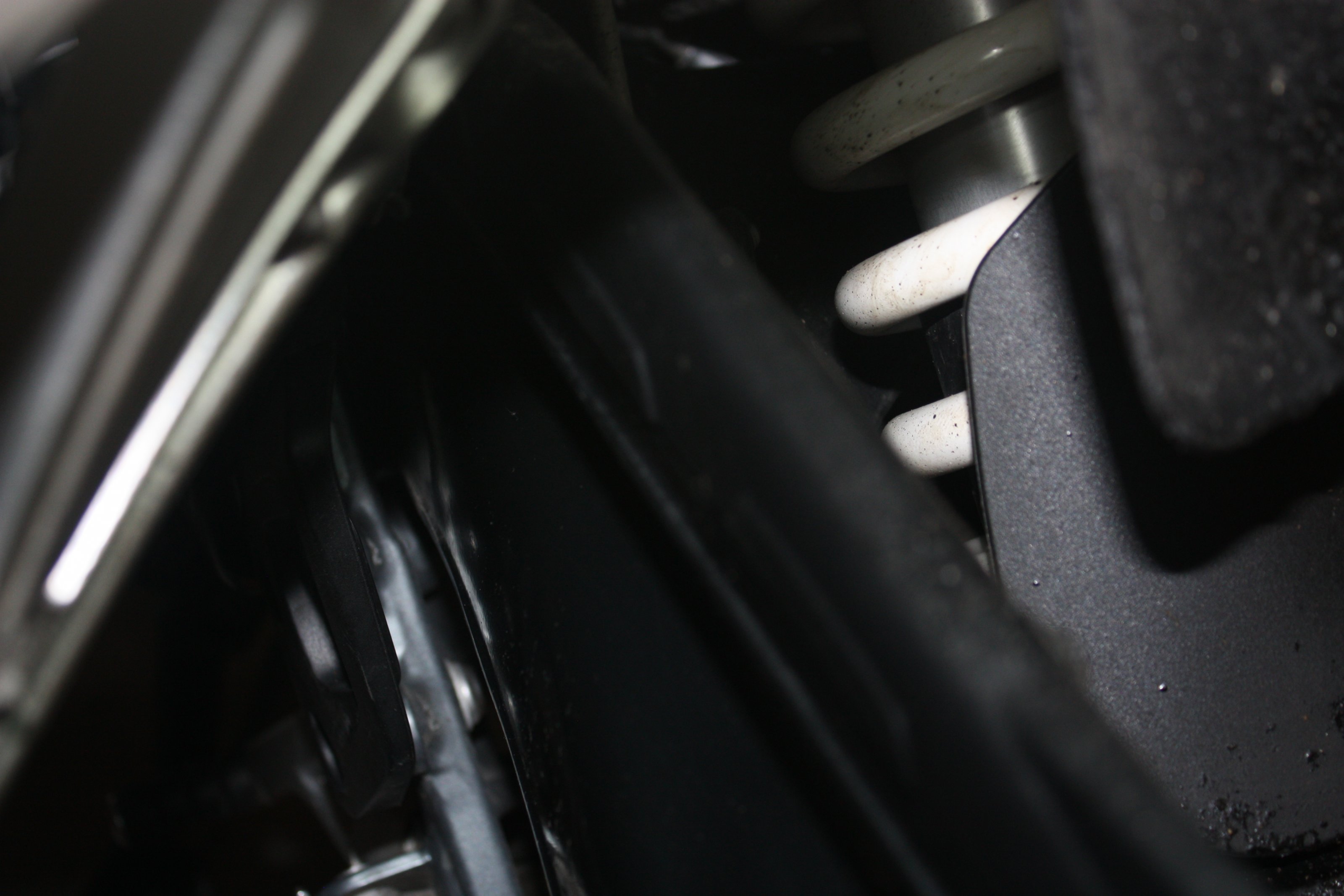

Die ersten Teile habe ich in Arbeit.

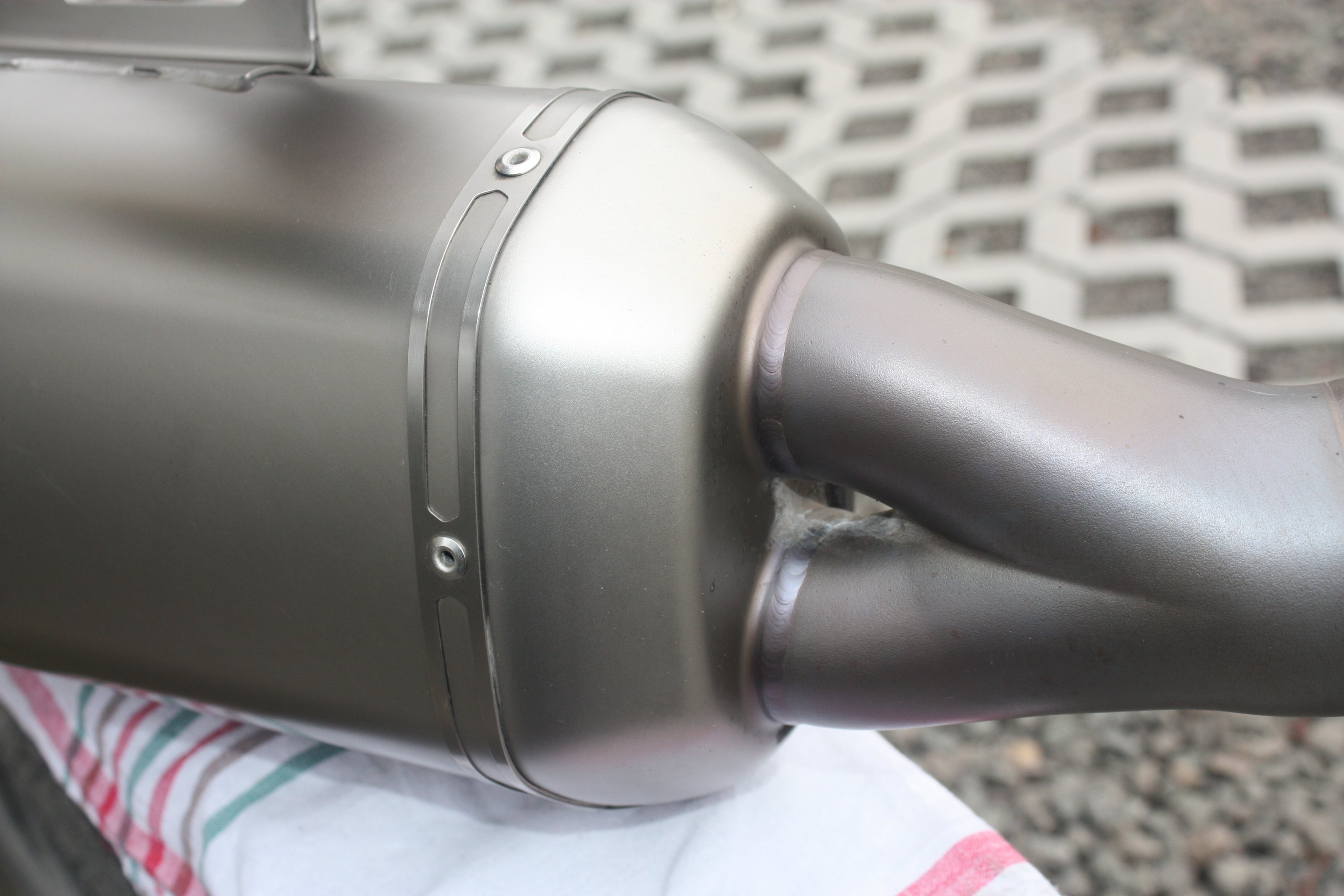

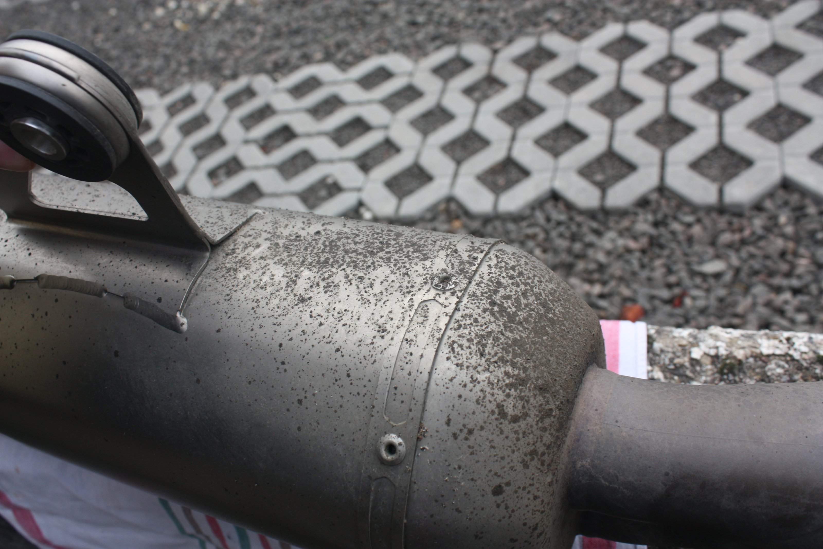

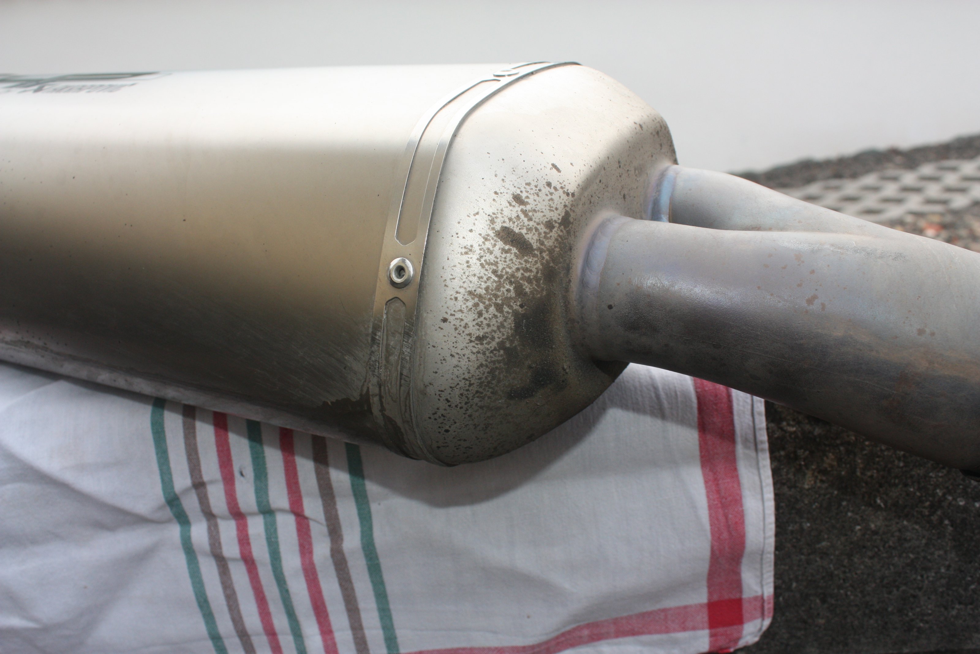

Zuerst der Auspuff.........mit NevrDull.

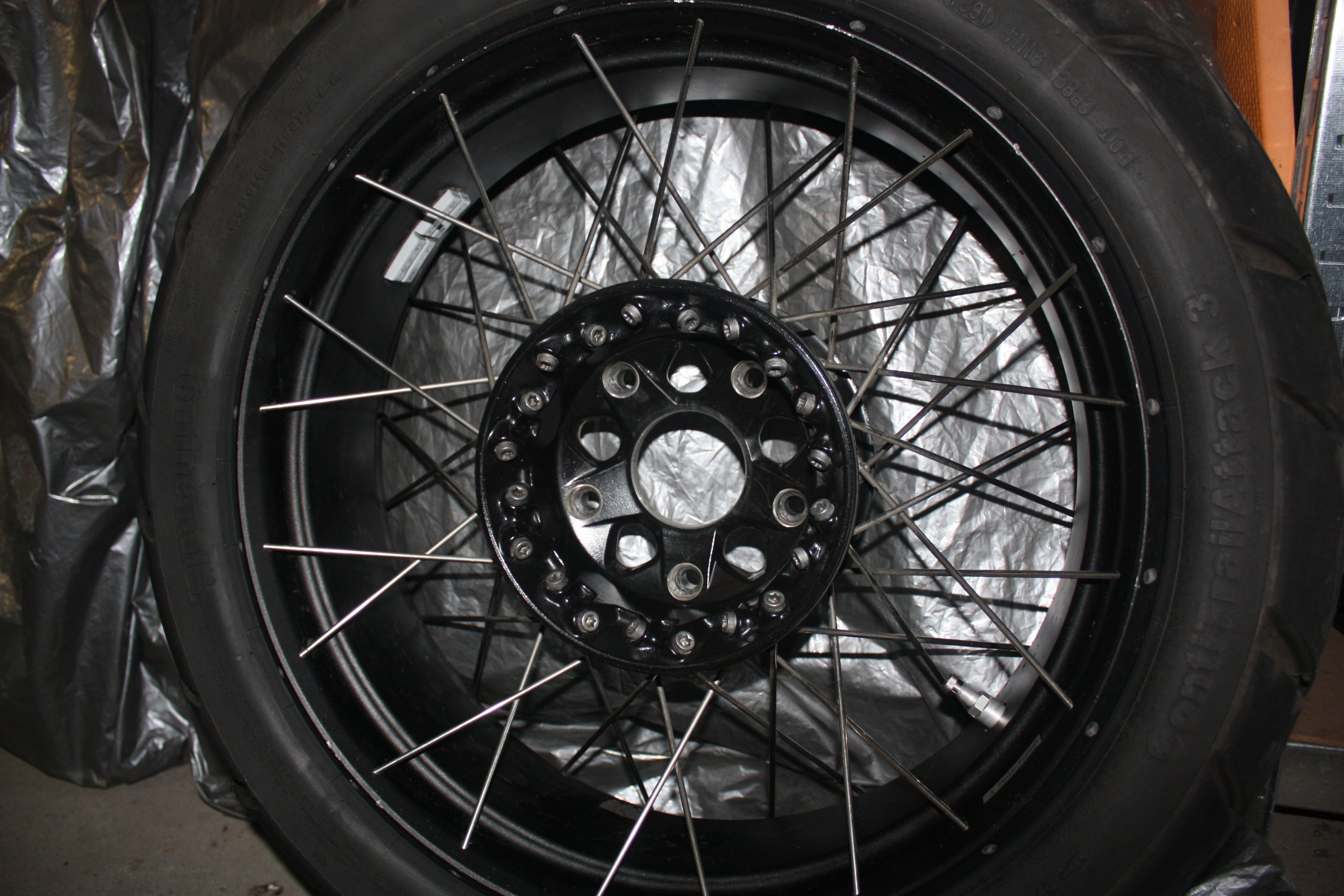

Die Hinterradfelge ist auch wieder gut.

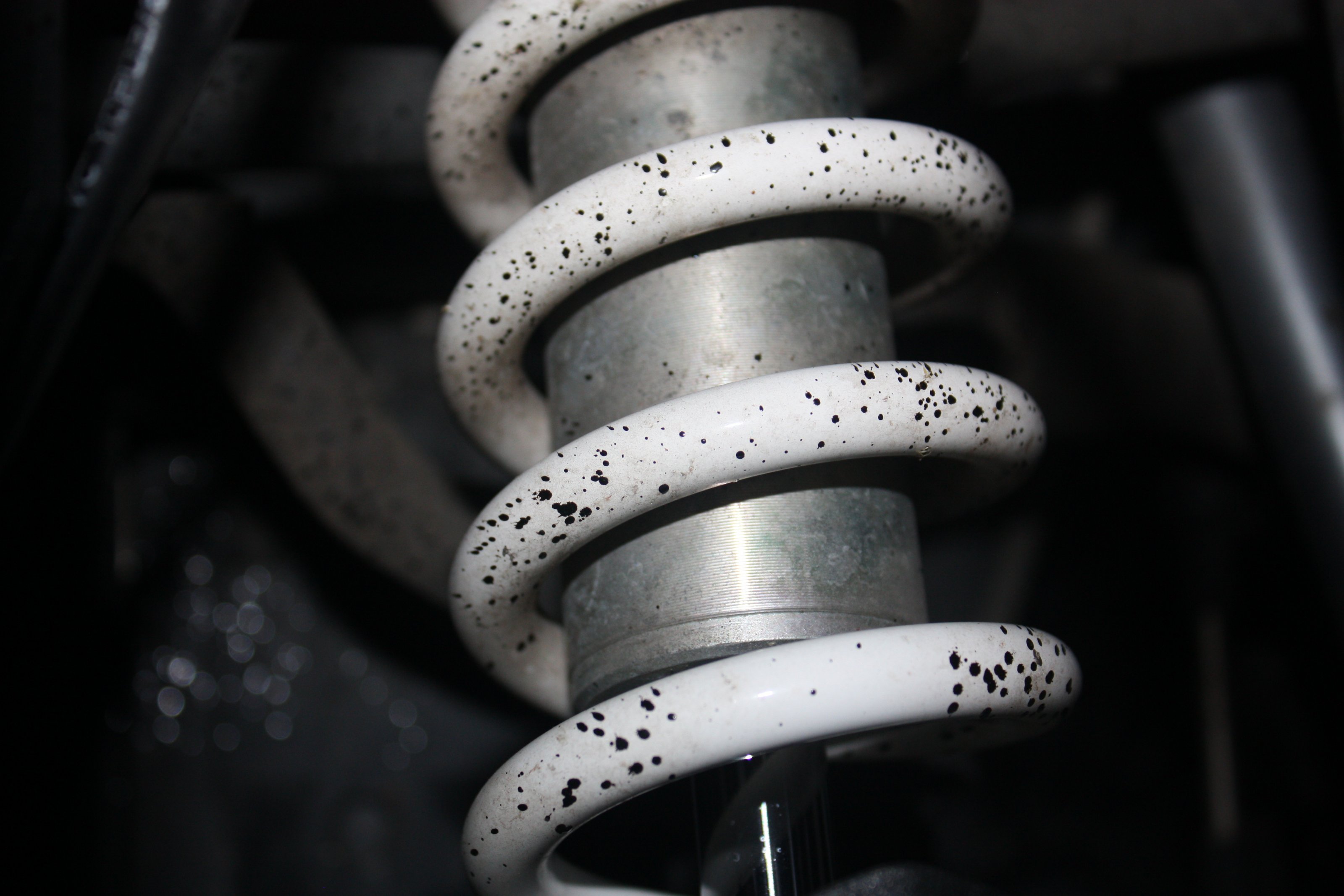

Die nächsten Teile betrifft die Schwinge, die Innenkotflügel, die Innenseite der Sozius-Fußrasten, die Federbeinaufnahme und das ESA-Federbein, den ganzen Kardan, die Abstützung oben mit der Bremsleitung........da werde ich mich diese Woche mit befassen solange das Rad und der Auspuff abgebaut ist.

Ja Never Dull funktioniert sehr gut wenn die Suaerei weg ist, was sie ja war.

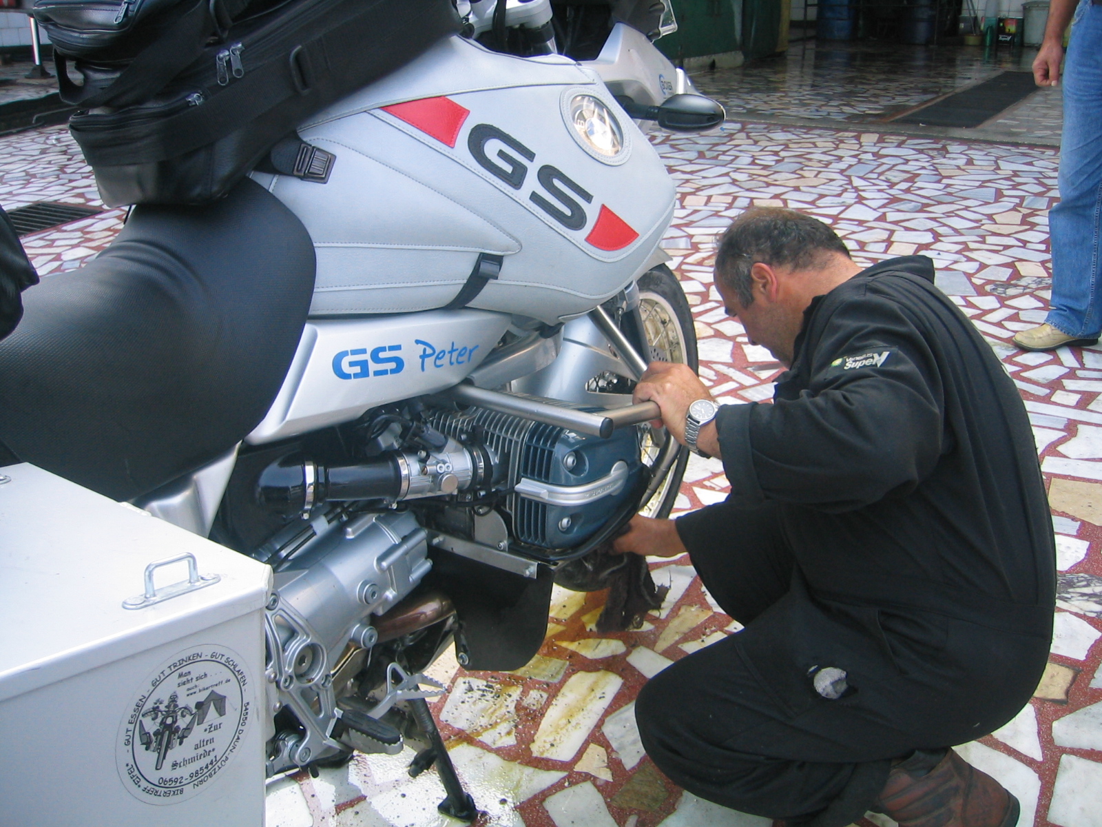

Hallo ihr Teergeschädigten, 2015 auf unserer Tour Rund um die Türkei kamen wir auch an eine Baustelle, wo schon einige Kilometer Flüssigbitumen aufgetragen war, der LKW mit den Kieselsteinen, welche in der Türkei den Asphalt ersetzen, aber noch nicht in der Nähe war. Im Gebirge blieb auch uns nix anderes übrig, als durch die zähe Pampe zu fahren. Habe danach fast geheult, als ich die Bescherung sah.
Ein paar Kilometer weiter kam eine LKW - Werkstatt mit einem großen Hochdruckreiniger. Den Chef gefragt, ob wir abdampfen dürfen und losgelegt. Nach kurzer Zeit gaben wir auf, den das Zeug dachte nichtmal daran nur etwas nachzugeben.
Der Chef schickte uns zum Opa und wir wurden mit frischen Feigen verwöhnt und abgelenkt. Zwischenzeitlich kam ein Monteur aus der Werkstatt mit einem großen Blecheimer und putze unsere Motorräder.
Ergebnis war, daß die Mopeds wieder piccobello waren, ich aber beim Losfahren fast über die Straße geschossen wäre, weil die Bremsen keine Wirkung hatten.
Der gute Mann hat unsere Motorräder komplett mit Diesel eingeweicht und die nächsten 5 Tage war die Bremswirkung = 0.

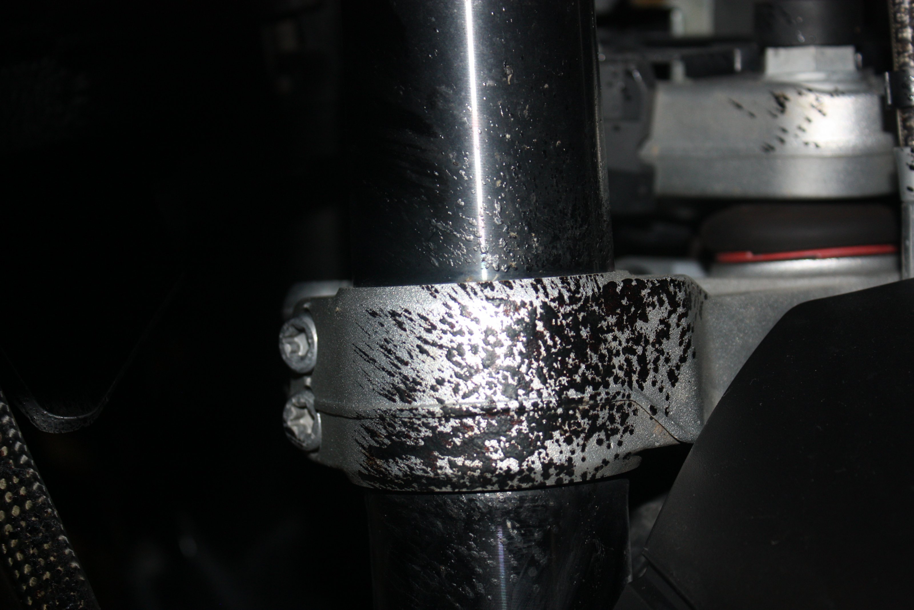

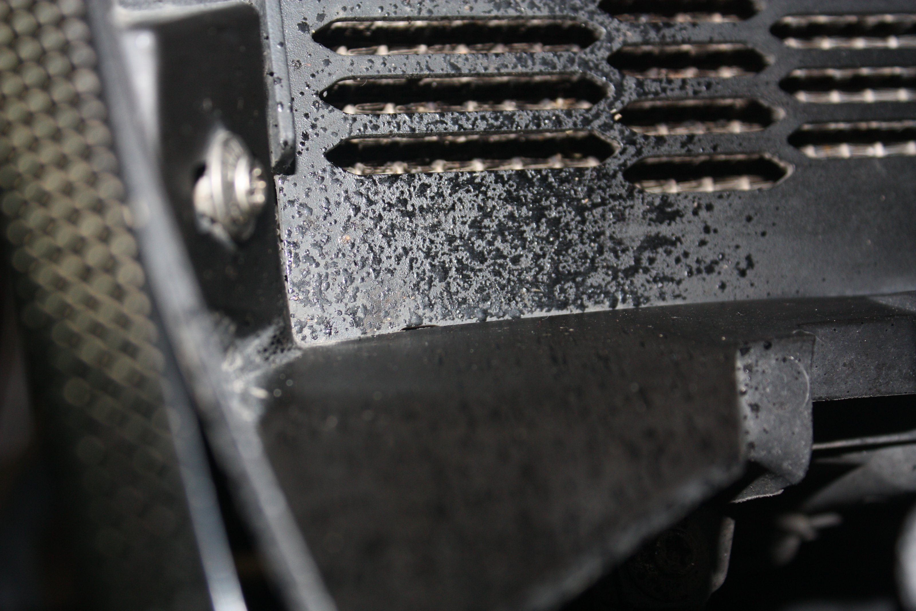

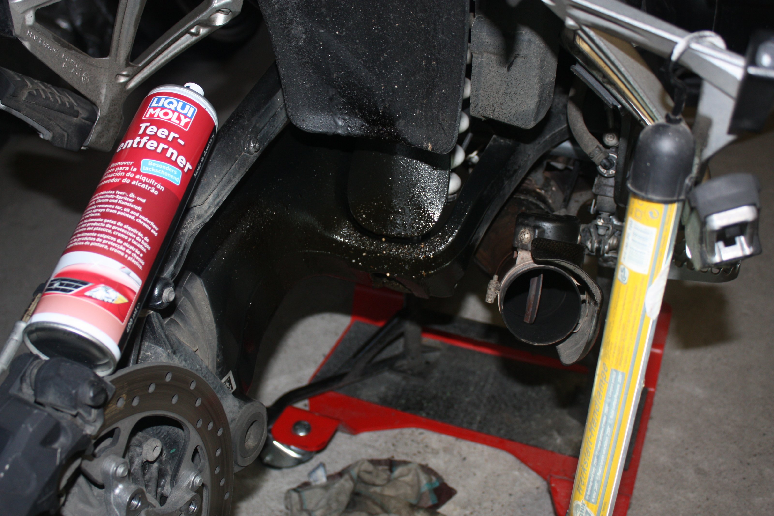

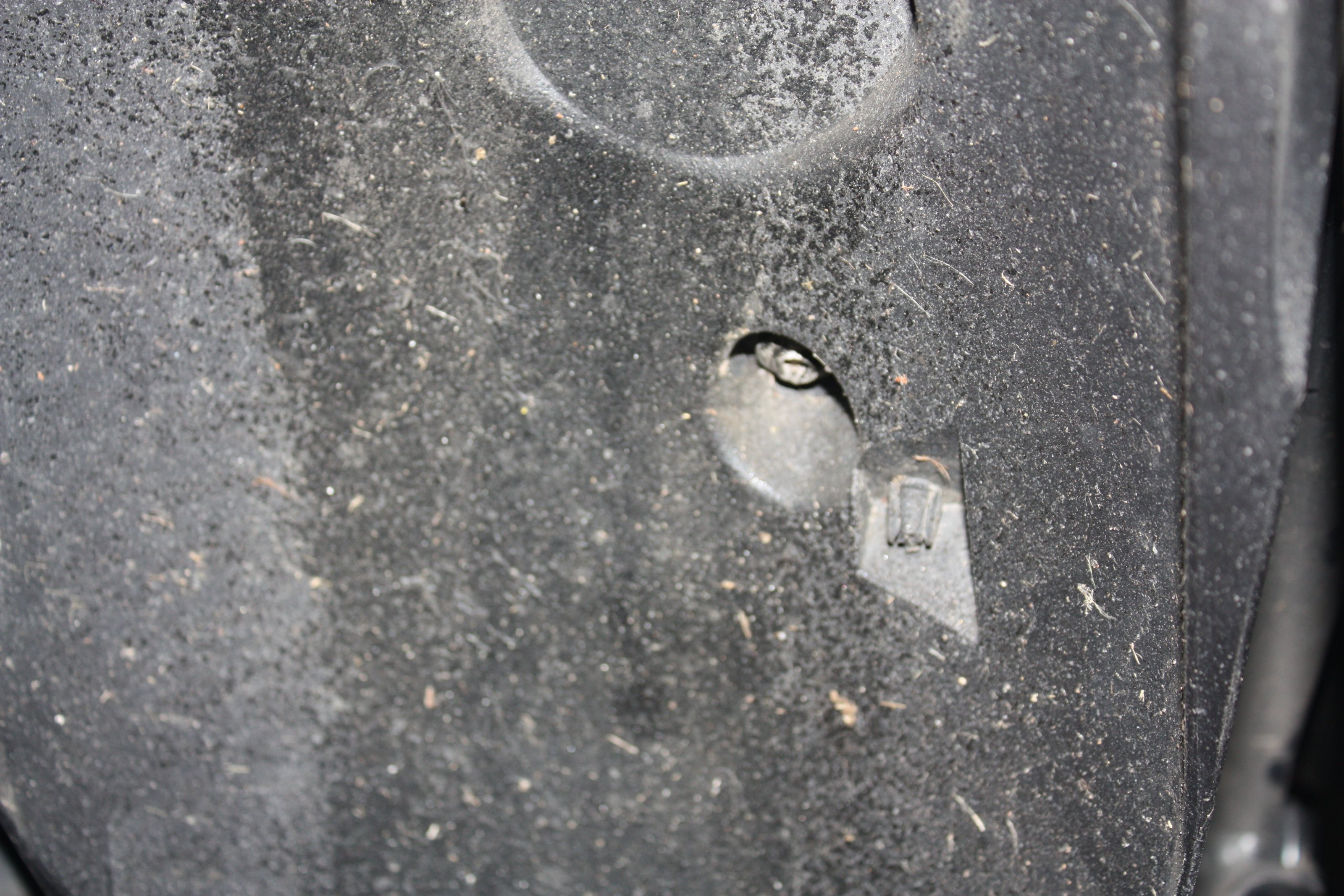

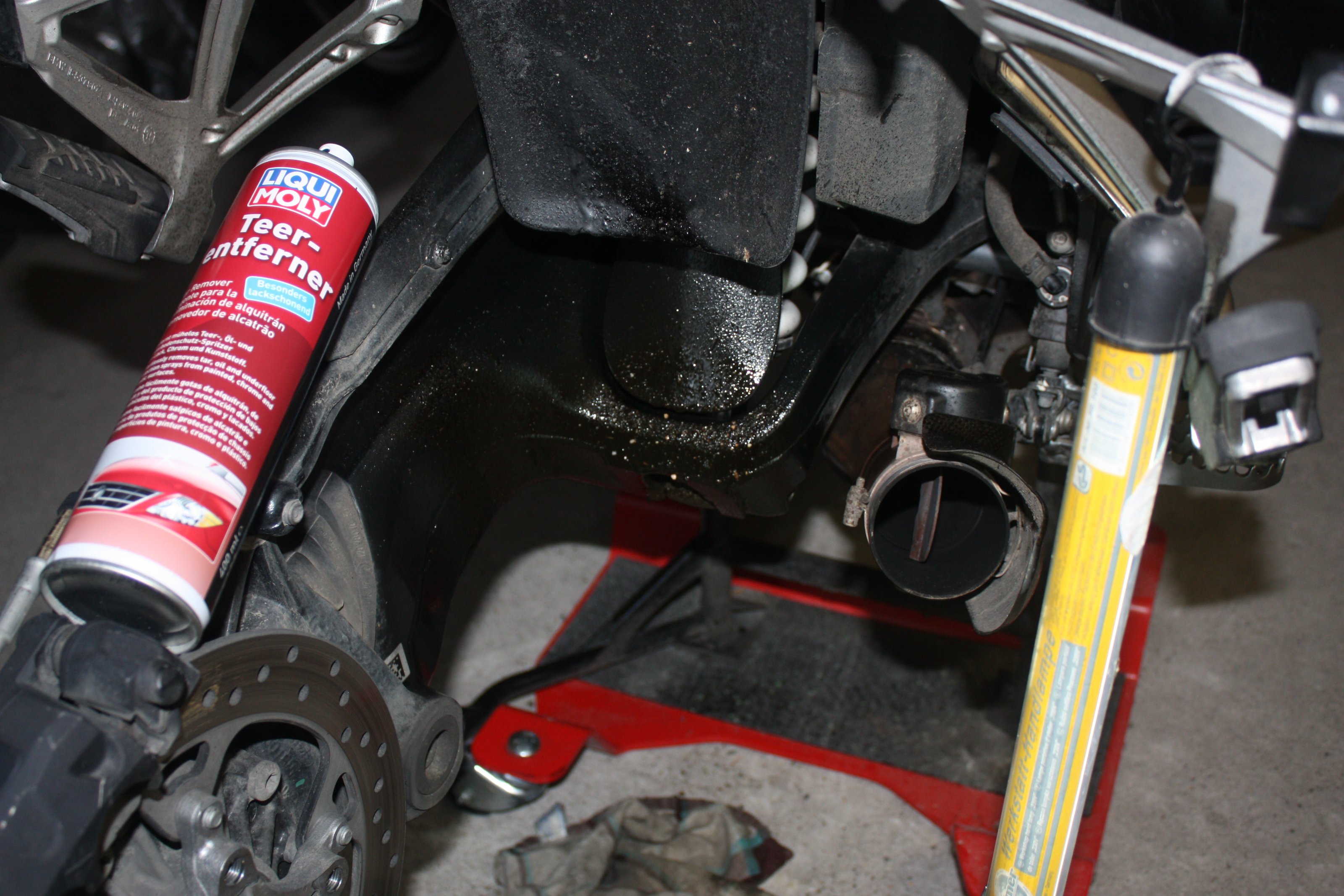

hm, ja, hartnäckig, aber so einige Stellen an QPi's GS sollten doch ohne große Umstände wegzuwischen sein.(?) U. a. Endantrieb, obere Gabelbrücke, Gabelholme - alles glatte Flächen, Fußrastenausleger und auch der Endschalldämpfer (= erledigt) stellten bei mir kein Problem dar.
Dort wo gut ranzukommen ist, Beispiele s. o., die Stellen mit WD40, besser noch mit Teerentferner einsprühen, Haushaltspapiertuch drauf, nochmals Sprühen und danach ca. 10 Minuten warten. Das Gröbste lässt sich danach bereits mit dem Papier wegwischen. Die restlichen verbleibenden Stellen mit einem getränkten Lappen säubern. So klappte das bei mir. Die Überkopf- und schwer zugänglichen Stellen, Vertiefungen und Winkel waren meine Problemzonen. Da hier auch mit demontieren (z. B. Endschalldämpfer, Motorschutz) nichts zu wollen ist, ist hier Tüftelarbeit gefragt.
2x Wischen und sauber.

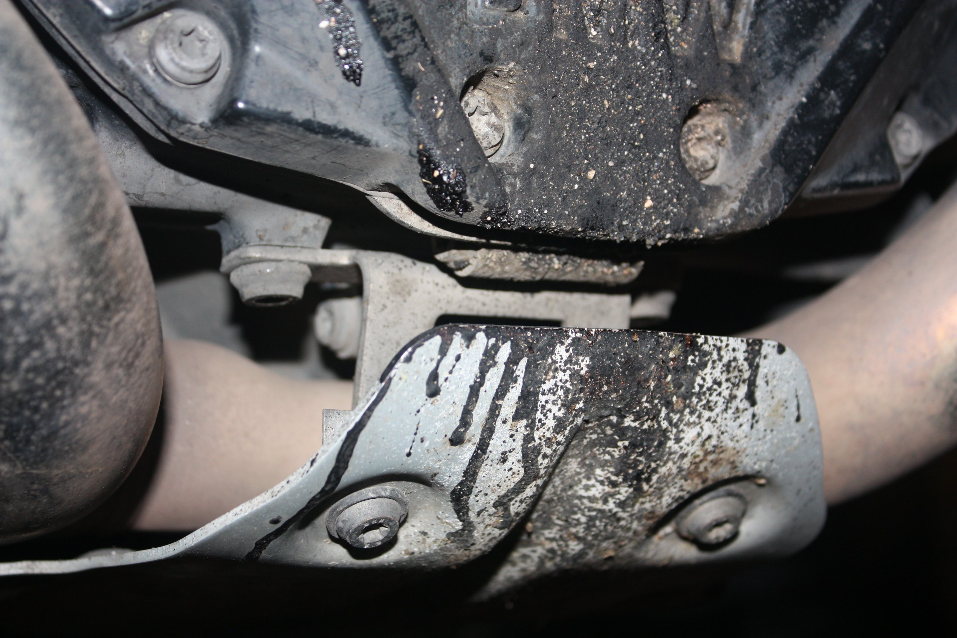

Das waren meine Problemzonen:
Leider habe ich die darunter liegenden Stellen nicht auf dem Foto festgehalten. Genauso schlimm und extrem verwinkelt.
Mein vorläufiges Endergebnis:
Ärgerlich und überflüssig ist das trotzdem. Die Felgen sind nahezu sauber geblieben. Nevr Dull wollte ich meinem Endschalldämpfer nicht zumuten. Dort reichten WD40 und Papiertücher. Vielleicht wirft eine GS mehr Dreck um sich oder sammelt diesen mehr auf? Landwirtschaftliches Fahrzeug! :wink:
Bestätigen kann ich, dass eine Multi, z. B. die 1260er oder meine jetzige Pikes Peak leichter zu säubern sind als z. B. eine R1200R und eine R1250GS. Alle waren bzw. sind im Stall.

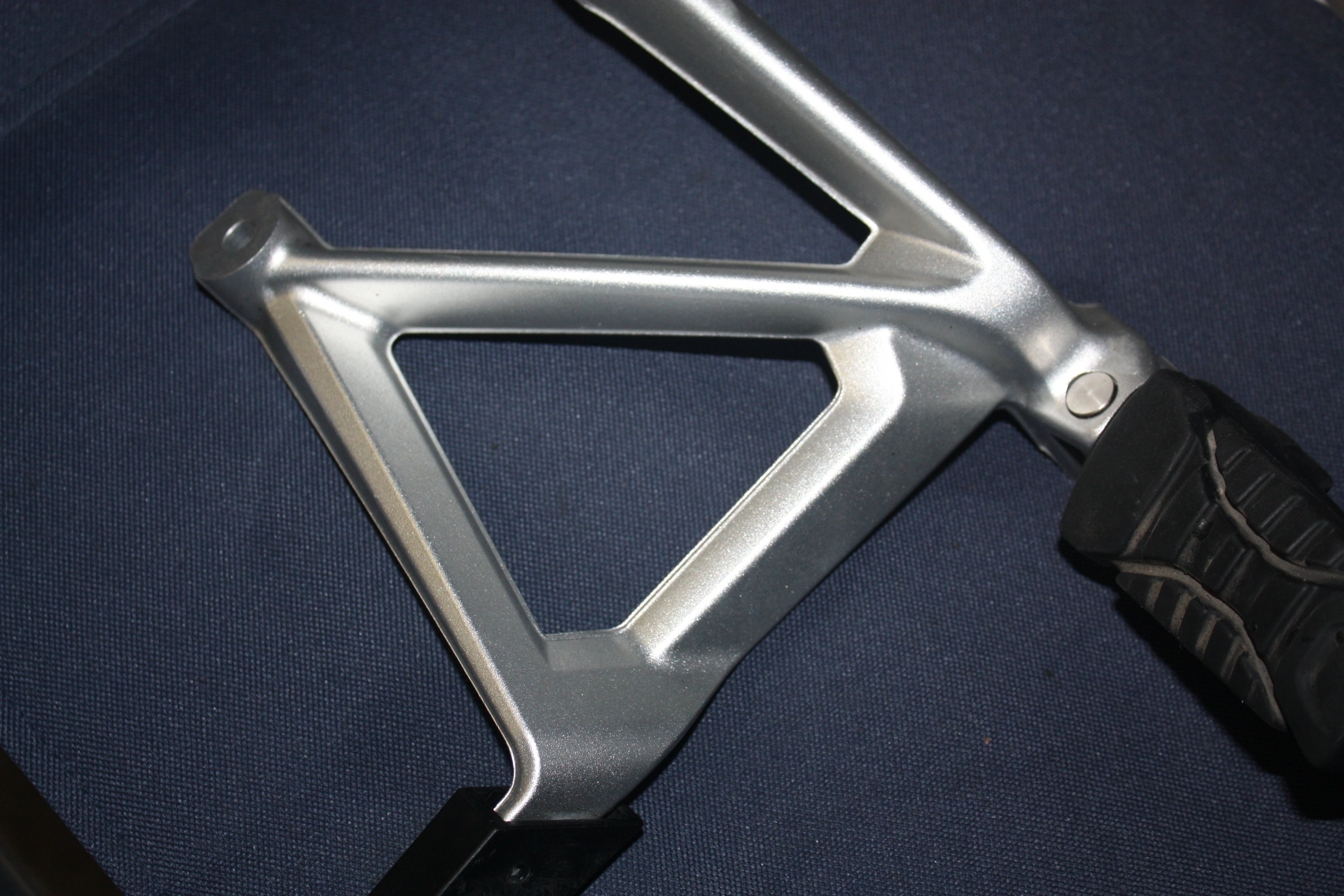

Eine gute Stunde gearbeitet nur für die beiden Sozius-Rasten-Ausleger..............meine Laune wird nicht besser wenn ich sehe was noch alles vor mir liegt......... :tapfoot: :wink:
