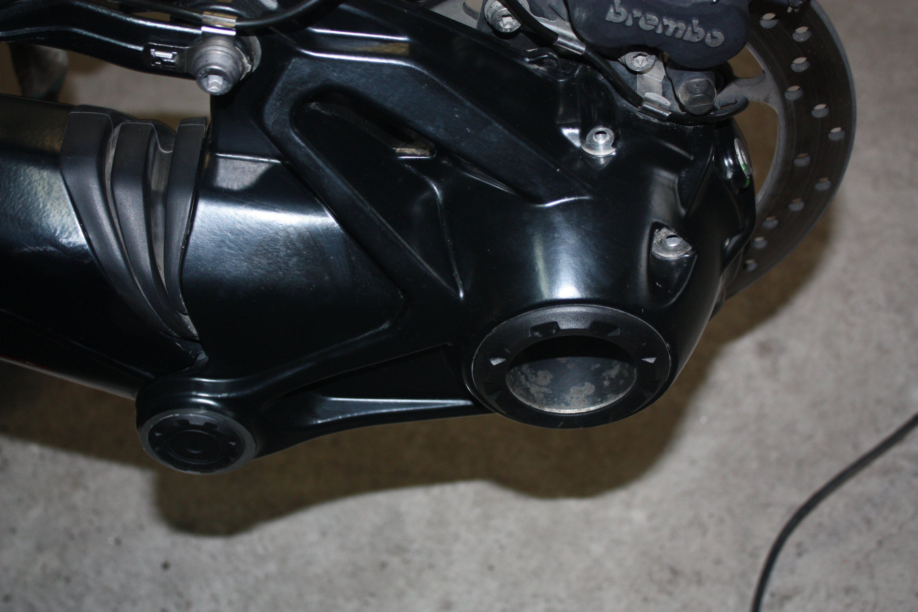

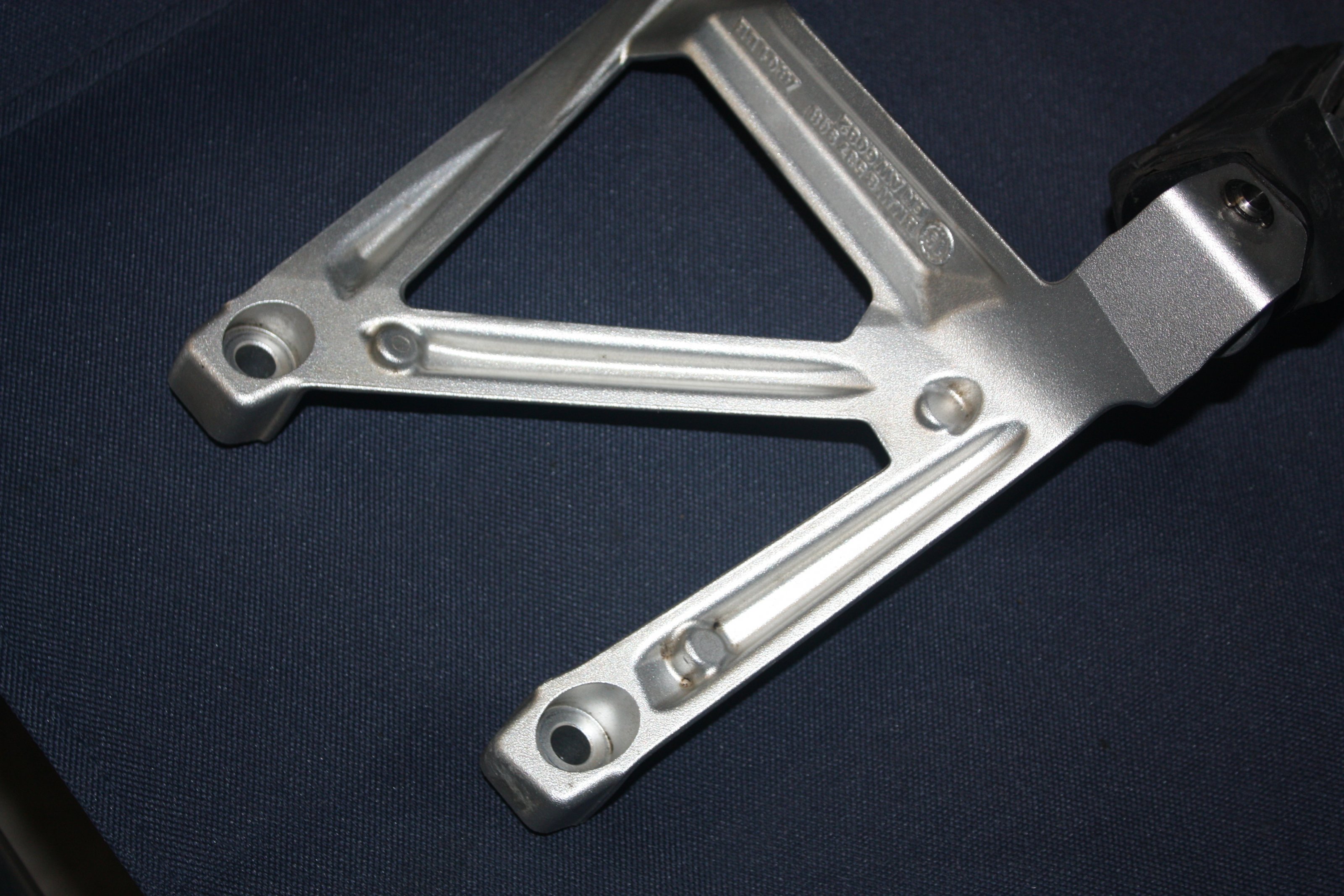

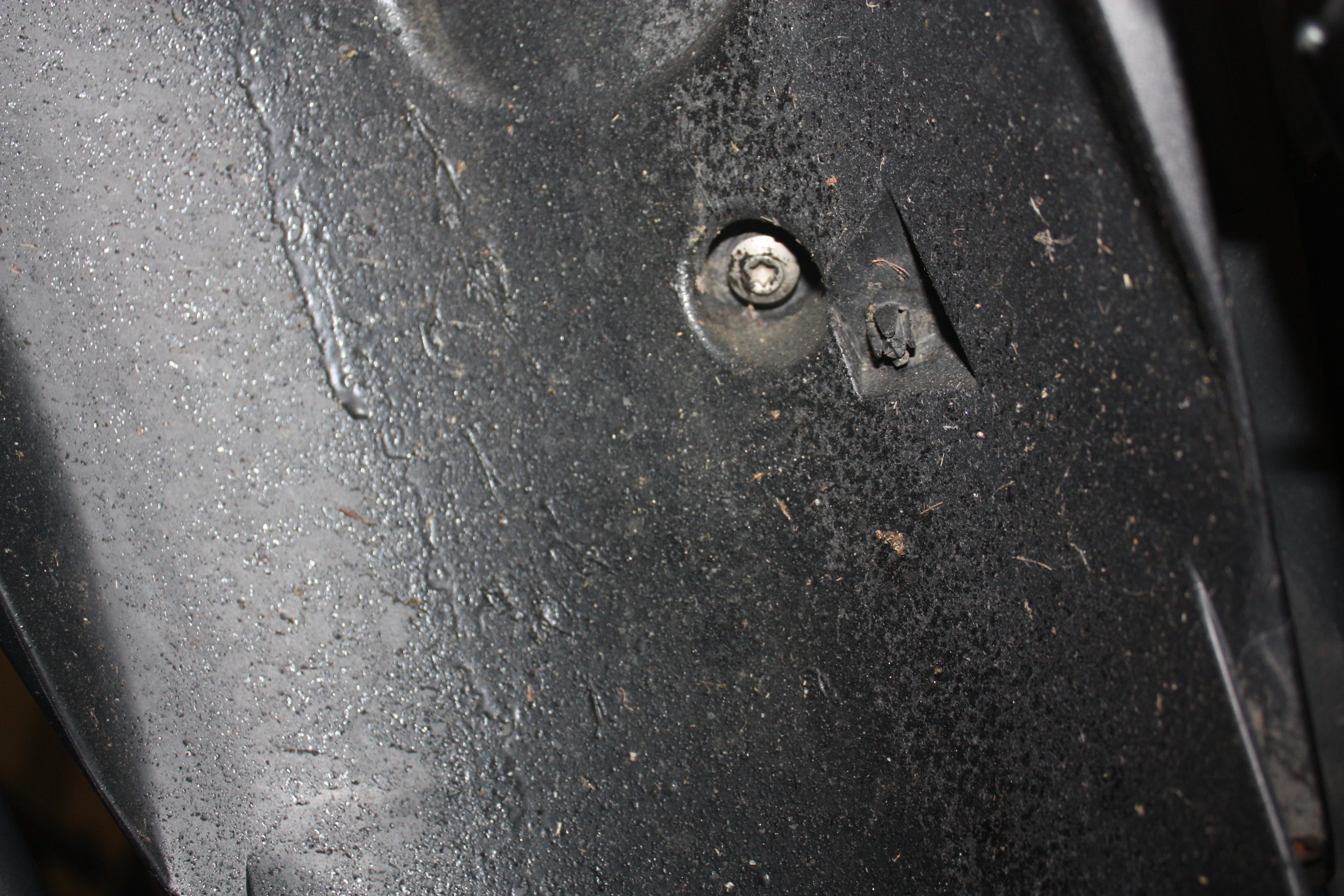

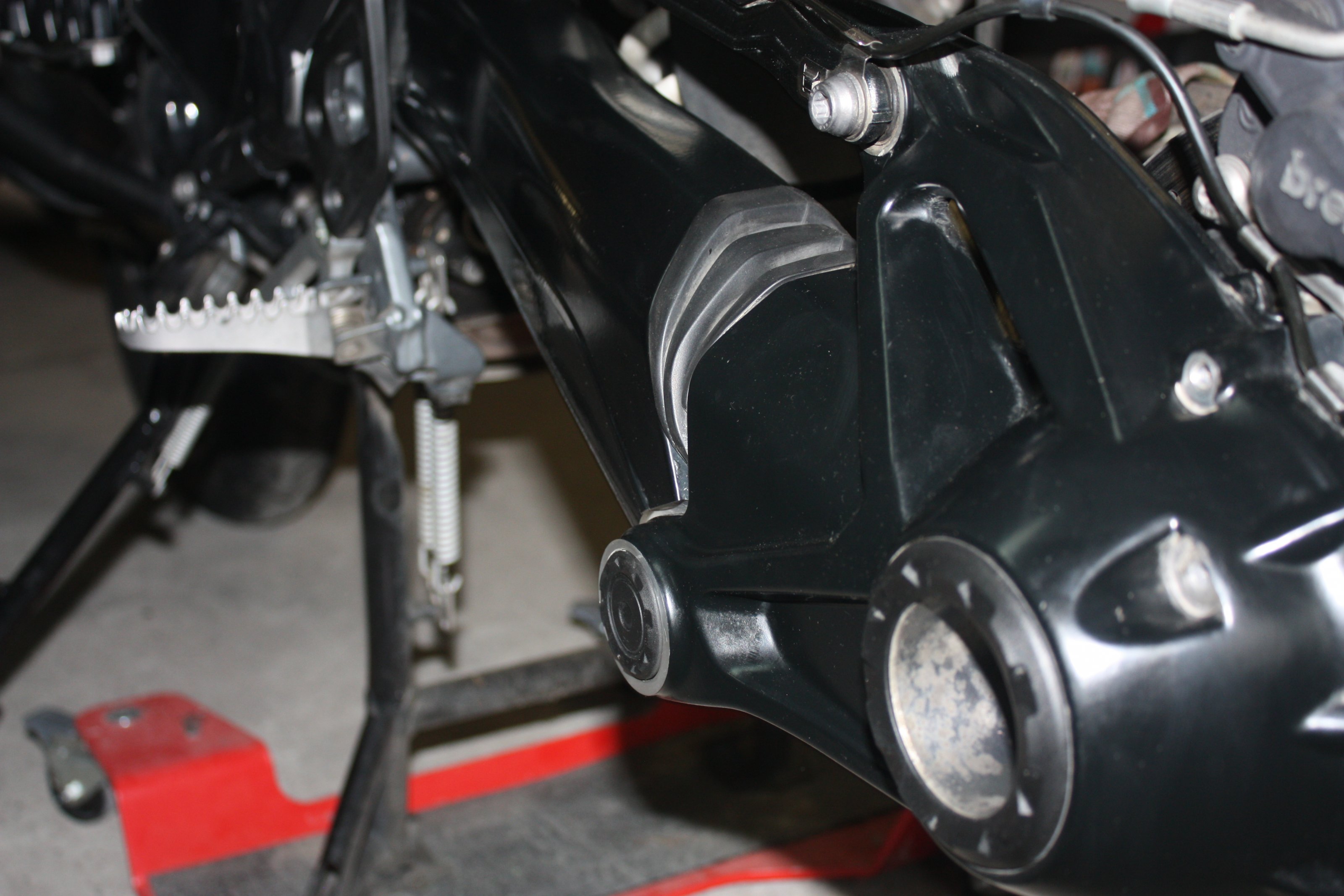

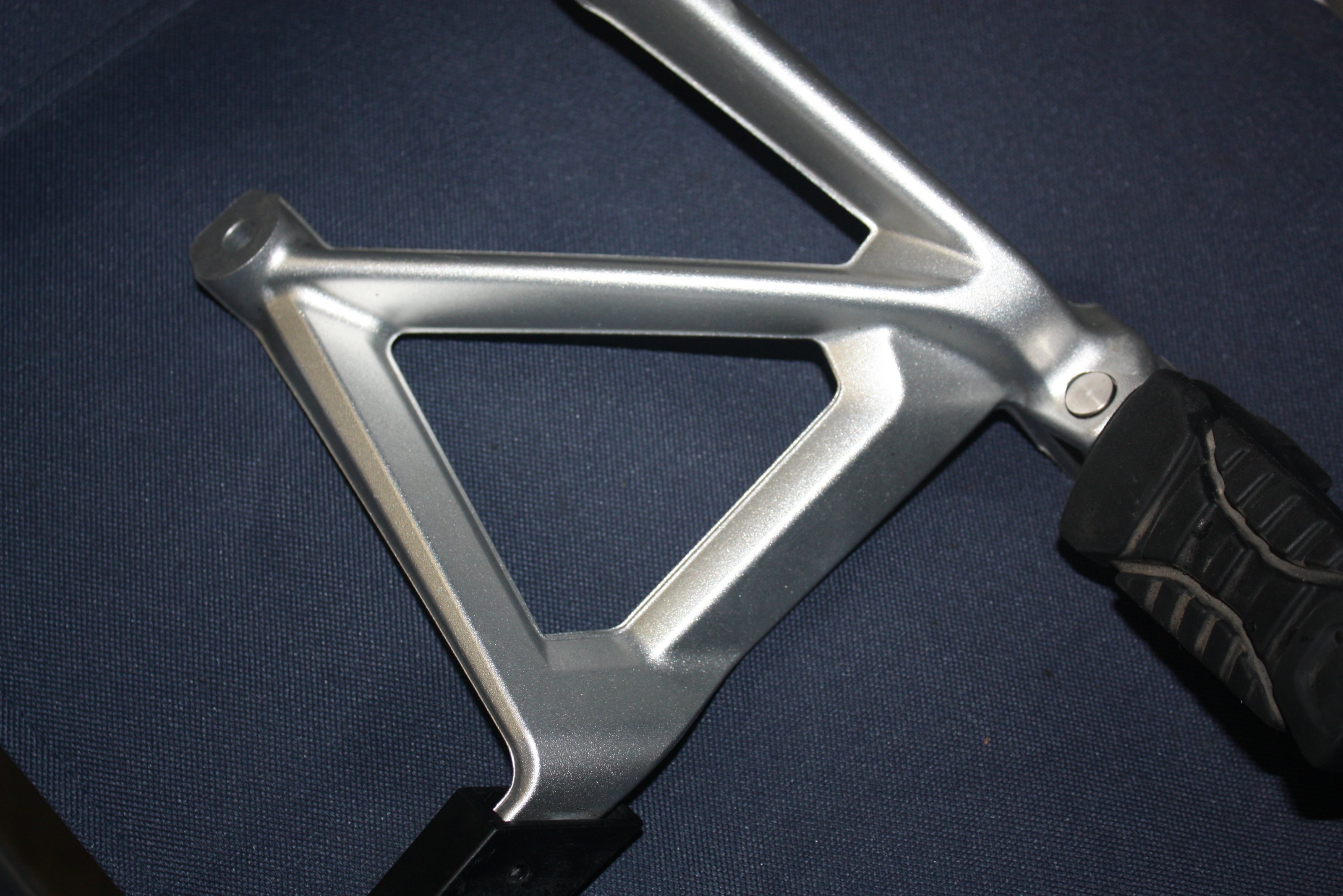

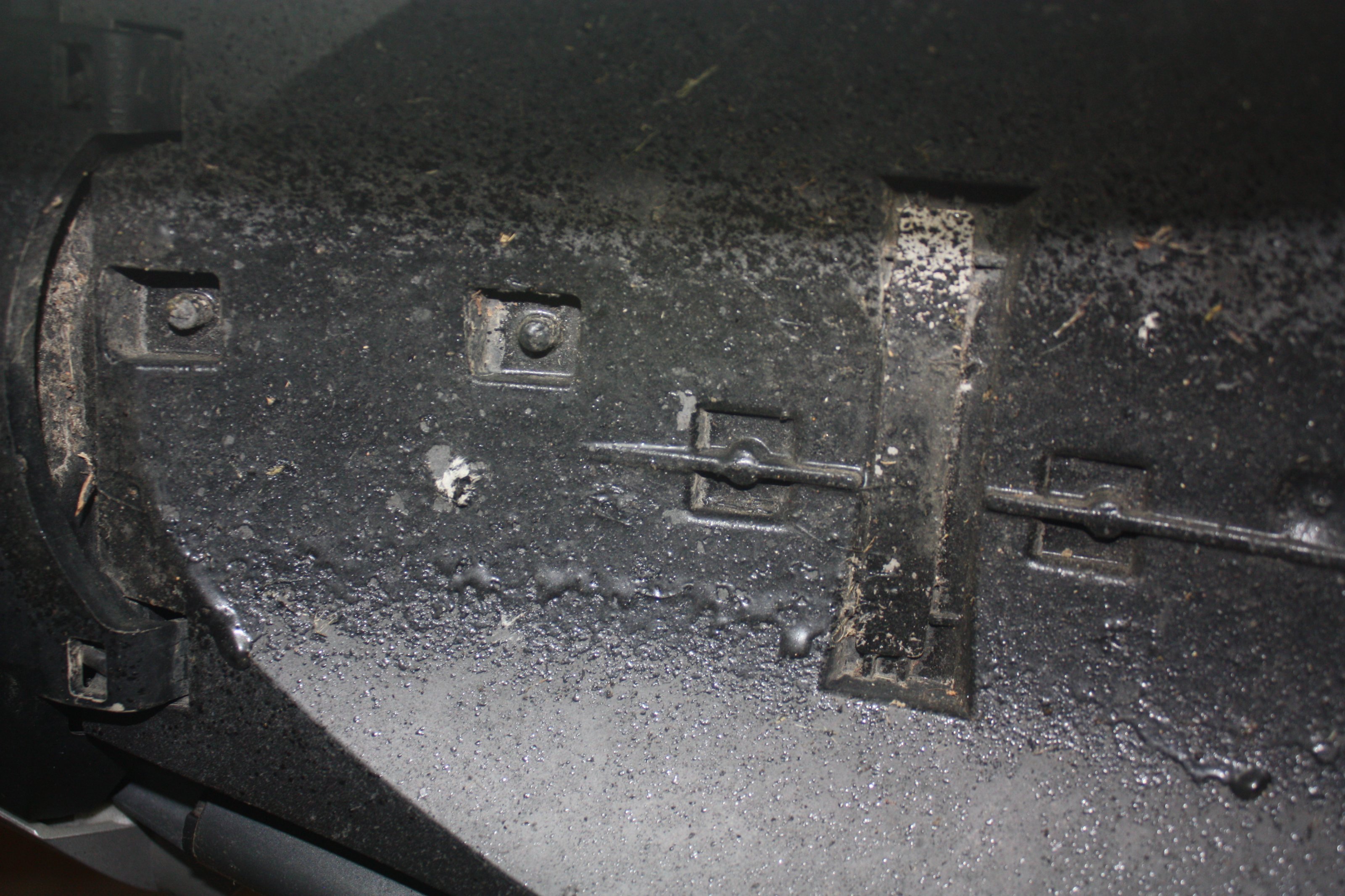

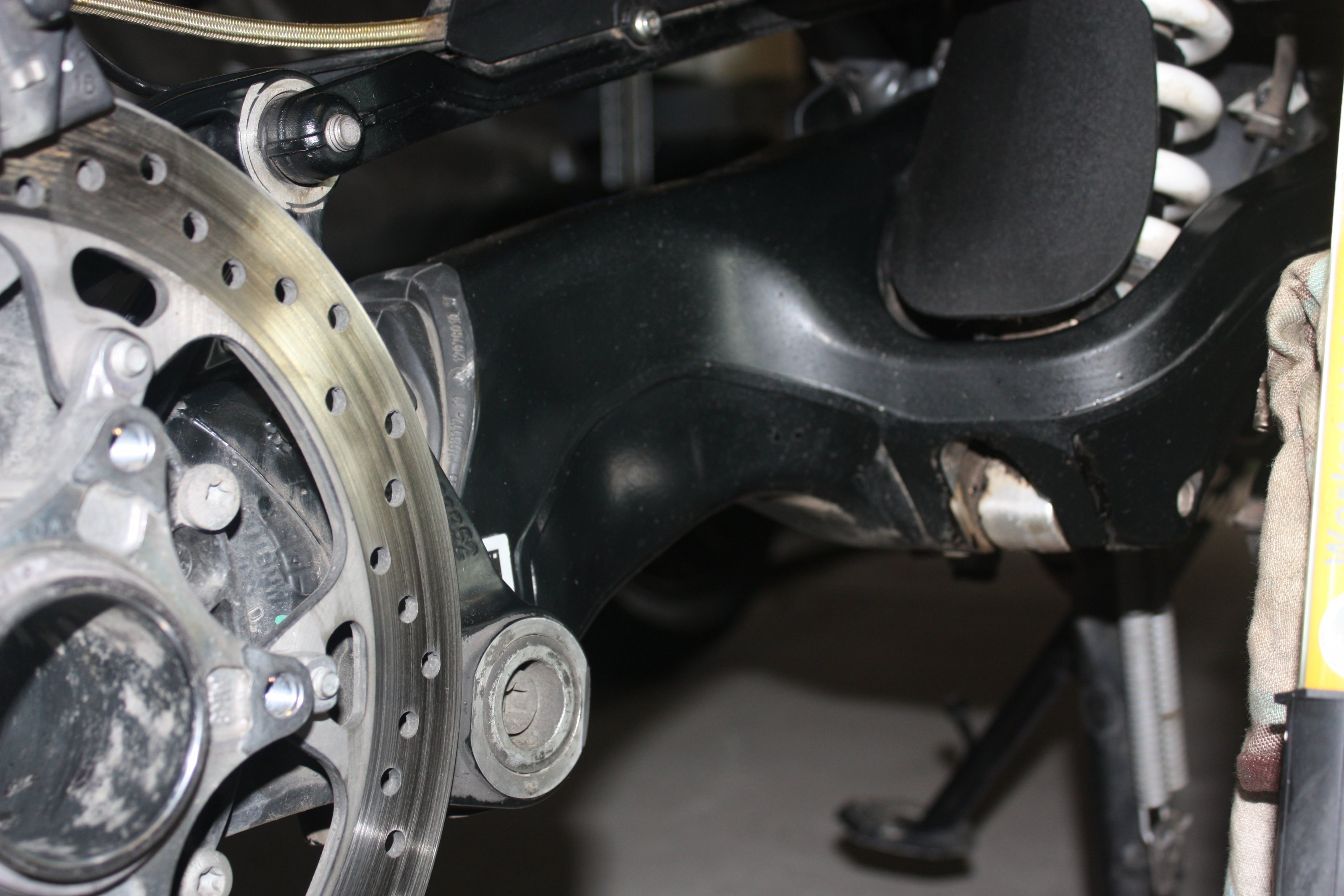

Kinder....Kinder.......sieht´s hier aus........fast einen Zentimeter dick der harte Teer auch auf den Innenkotflügeln, also beim Kunststoff wird das echt hart zu entfernen......
Vom Kardan-End-Antrieb hab ich das Gröbste jetzt mal weg......
einweichen (Papiertücher + Teerentferner oder WD40). Reicht normalerweise.

vielleicht ist der Kunststoff bei deinem Traktor anders? Auf diesen glatten Flächen kann ich den Teer - nach dem Einweichen - relativ leicht wegwischen.
Gast 11529
Du beschreibst vermutlich genau den Unterschied zwischen Kunststoff an einer Ducati und dem Kunststoff an der GS......ich finde die Oberflächen wie Schmirgelpapier, alles andere als glatt......

P.S. Was helfen könnte an den Plasteteilen (Wenn Du das abgebaut bekommst/abbauen magst).
Für 24h in die Tiefkühltruhe legen. Und danach durch Verdrehen versuchen, dass der Teer abplatzt.
Als Alternative zum Chemieeinsatz.. 🤷‍♂️
