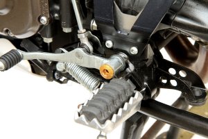

Bin auf der Suche nach Rasten für die K25, deren Gummis beim Stehen nachgeben, um dann den Stiefeln zackigen Halt zu bieten:
K50:
XT1200Z:
20-1530_schalthebel_lagerschraube_gear_lever_screw_yamaha_xt_1200_super_tenere_gold_3.jpg
Bei den üblichen Verdächtigen (Hornig, Wunderlich, Touratech, SW-Motech) hab' ich nix gefunden.
Habt Ihr einen Tipp?
Kann man die der K50 anbauen? Schaut mir auf dem ersten Blick nicht danach aus..

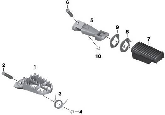

Sieht mir jetzt nicht nach gefedert aus.
Entweder kein Gummi oder Gummi fix.
zumindest sagt/zeigt das realoem.com
für eine K25 (R 1200 GS Adventure) R 1200 GS Adve. 10 (0470,0480) Footrests, Enduro, wide - front/rear

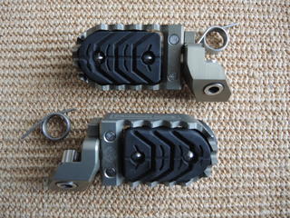

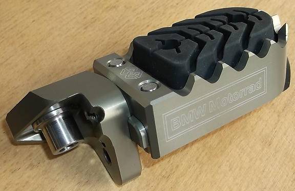

So, die Dinger sind montiert und passen prima.
Fussraste verstellbar rechts (77258525370) 772585253701 95,00 €
Fussraste verstellbar links (77258525369) 772585253691 95,00 €
Drehfeder (46718526107) 467185261072 6,28 €
Zwischensumme (Brutto) 196,28 €
Versand & Bearbeitung 3,99 €
Steuer 31,98 €
Gesamtsumme 200,27 €
Ist nur zus. eine Scheibe mit 4mm Dicke notwendig (ca. 9mm LochDM), die passenden Federn und ein wenig Schmierfett. Wie zu erwarten passen die alten Bolzen und auch der Anschlag der Rasten ist gut. Nicht gerade ein Schnäppchen die Dinger, aber sehr wertig. Aber selbst in der obersten Stellung liegen die ca. 3cm tiefer würde ich schätzen.

Die sind aber nicht gefedert, d.h. den Gummi muss man abschrauben, wenn man die Krallen nutzen will.
