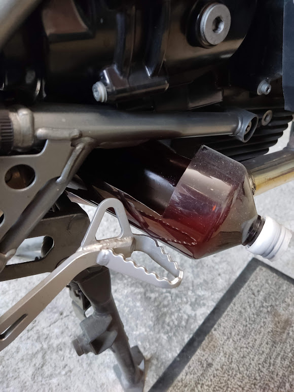

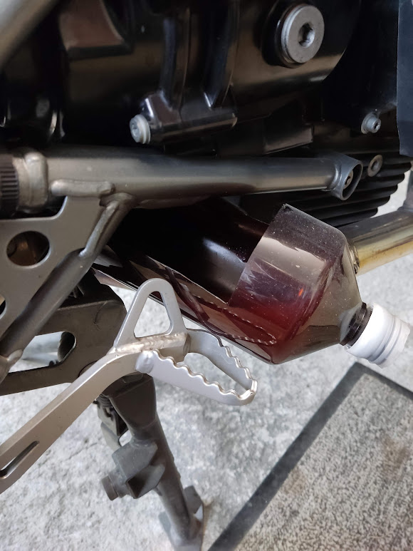

habe ich gerade hinter mir, aus einer festeren Klarsicht Folie eine Rinne zusammen geknickt/geschnitten.
Trotzdem, wieder Sauerei.
Jetzt wollte ich mit mal eine "Abwicklung" machen und dann aus Kannister Material oder Alublech was
falten/kanten und kleben/löten.
Evtl. haben einige sowas mal gemacht und haben ein Muster für mich.

Ne hab sie leicht schräg ans Hinterrad gestellt.
Du hast aber glaube ich nach deinem Profilbild ne K50 die hat kein separates Getriebeöl. Ich mach es immer wie elfer-schwob, Stück Karton Knicken und so reinfummeln das es hält.

Ich hab bei meinem K25 Getriebe die Ölablassschraube gegen so ein Stahlbus Ölventil getauscht.
Was hier so viele beim Motoröl haben (ich nicht), kann fürs Getriebe nicht falsch sein...
Funktioniert unauffällig und sauber, im Gegensatz zu vorher, wo der Ölstrahl sich via Hauptständer und Auspuffanlage auf der ganzen Hebebühne verteilt hat...

Hallo!
Habe mir das Bild oben als Vorlage genommen.
Funktioniert wunderbar :up:
