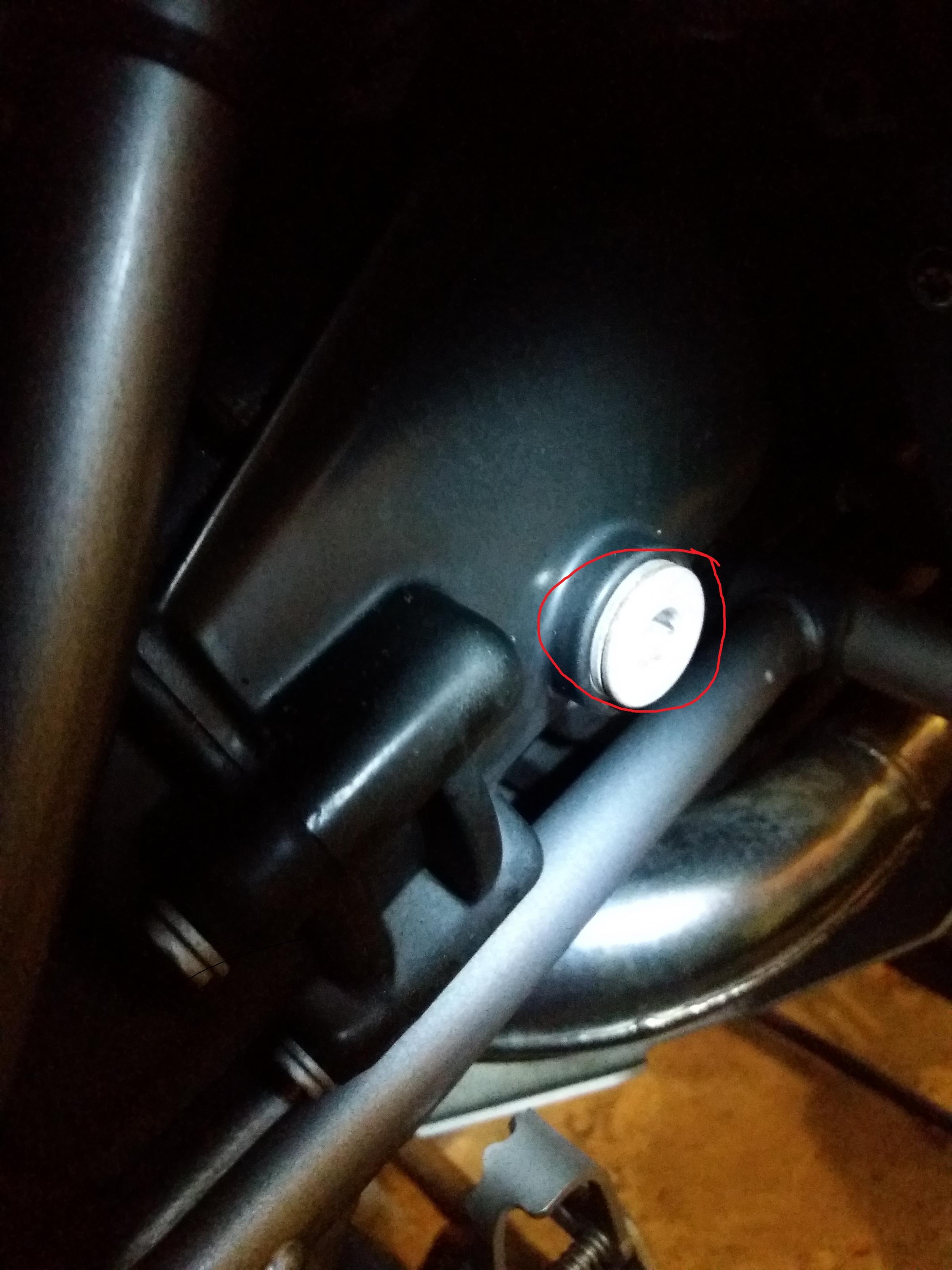

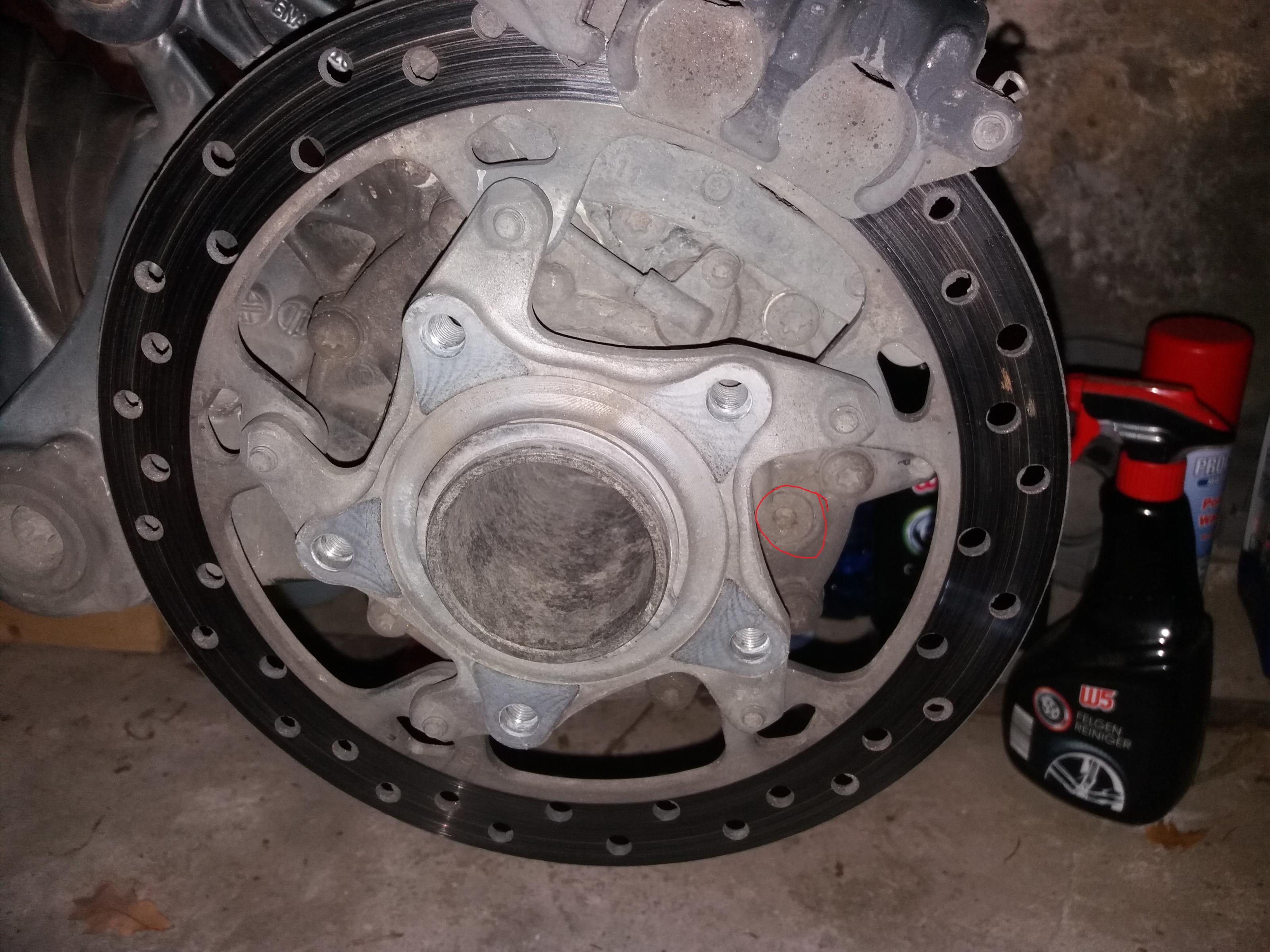

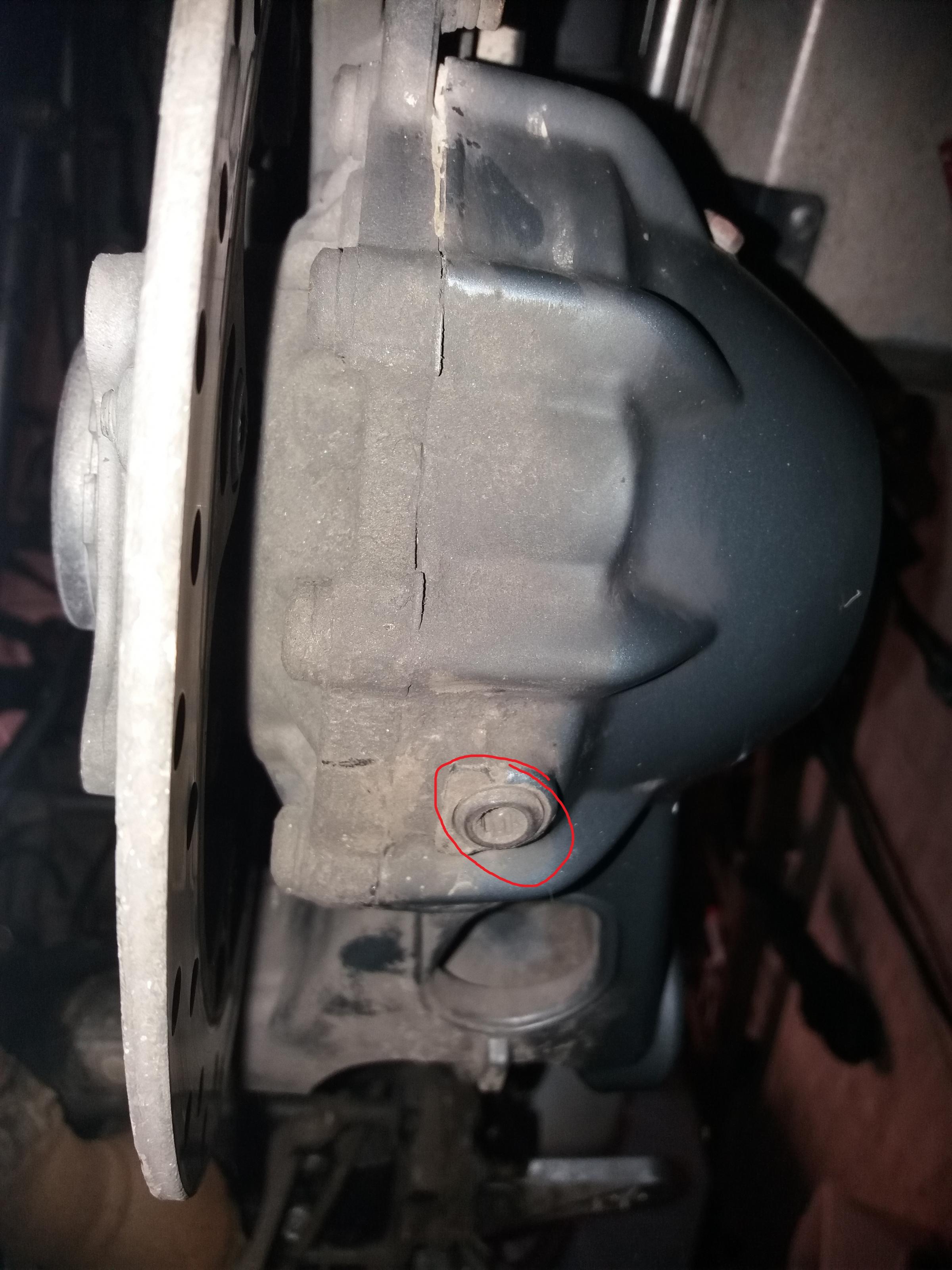

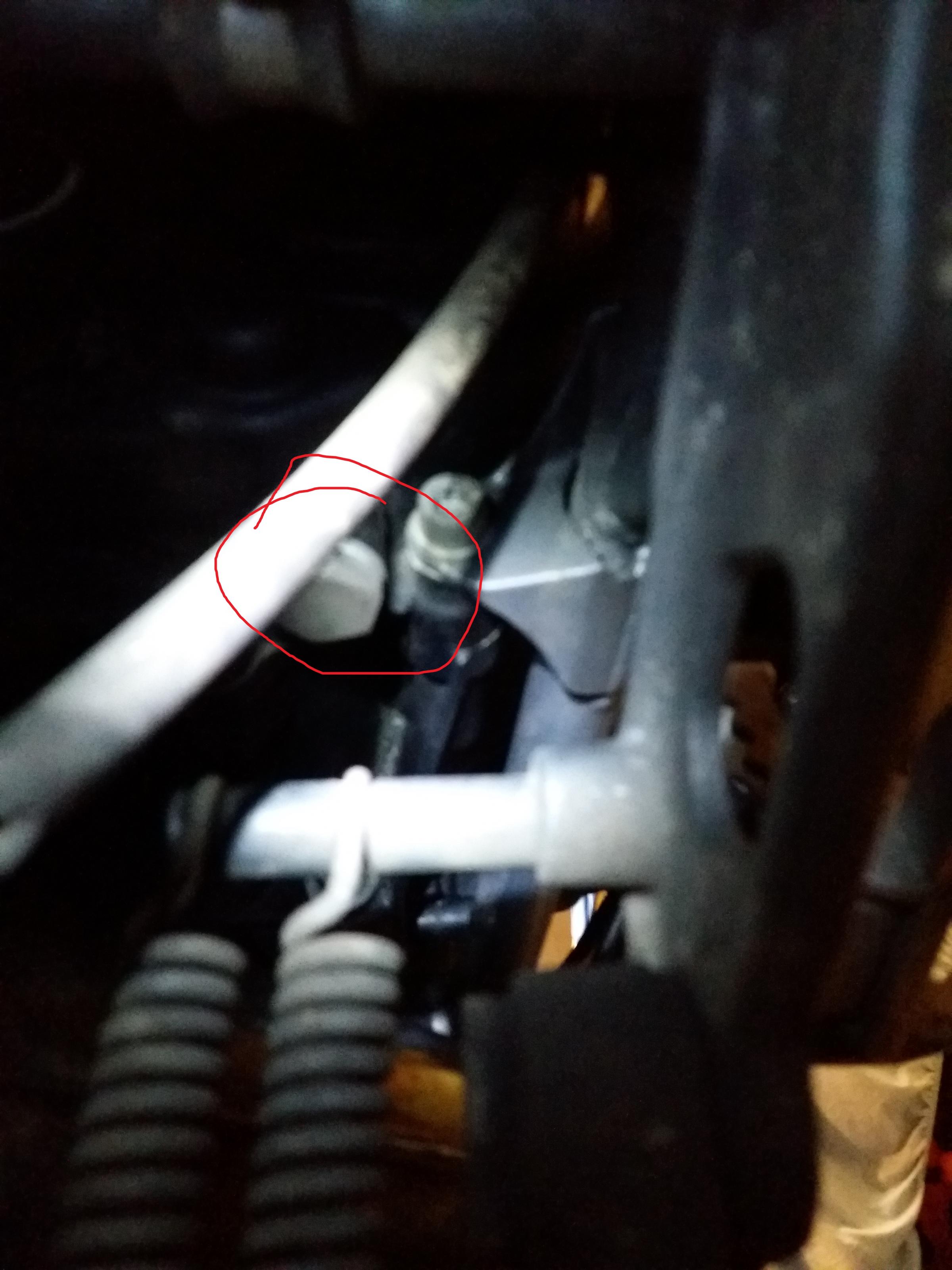

2. Ich habe Bilder angehängt. Umkringelt die entsprechenden Öleinfüllschrauben bzw Ablassschrauben für Getriebe und HAG. Bei letzterem finde ich Beschreibungen mit 'abknicken am Kardan' Dies ist aber nur bei älteren Modellen nötig oder habe ich die falsche HAG-Öl-Ablassschraube im Blick? Sind die markierten Schrauben die Richtigen?

Wenn das Hinterrad weg ist, kann man auch gleich mal nach der Bremsscheibe schauen. Die sieht auf dem Bild auch nicht mehr so toll aus. Das kann aber auch täuschen.

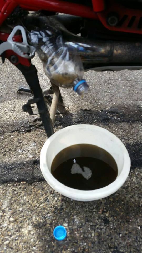

Beim Getriebeöl ablassen nehme ich immer eine alte PET Flasche. Da schneide ich seitlich eine Öffnung rein. Die Öffnung muss dann unter der Ablassschraube sein.
Ohne so ein Konstrukt, läuft die alte Soße über den Hauptständer und verteilt sich gleichmäßig auf dem Boden.
Genauso mache ich es auch!

Bei deiner 2012er brauchst Du das HAG nicht abknicken. Die Ablassschraube hast Du richtig gefunden.
Der Einlass stimmt aber nicht. Es ist die Schraube oberhalb, rechts neben dem Sensor.
Alle anderen Schrauben stimmen, wenn ich es richtig erkenne.

Moin, also bei meiner 2011er TÜ ist es genau die Schraube, die auf dem Foto "umkringelt" ist. Die relevanten Schrauben am HAG sind interessanterweise Imbus und nicht Torx!
Beim HAG- /Getriebeöl nehme ich auch das 75W140 (Vollsynthetisch) von Louis. Bei Kerzen, Luftfilter, Poly-V-Riemen (ELAST) lohnt der Vergleich im Netz. Original-Luftfilter gab es bei Leebmann24 günstiger als bei Louis...
Auch beim HAG erst Einlassschraube raus, dann die Ablassschraube - warum? - nimmt man versehentlich einen Torx statt Imbus ist die Schraube schnell rund man freut sich, dass man noch Öl im HAG hat und erstmal weiterfahren kann.

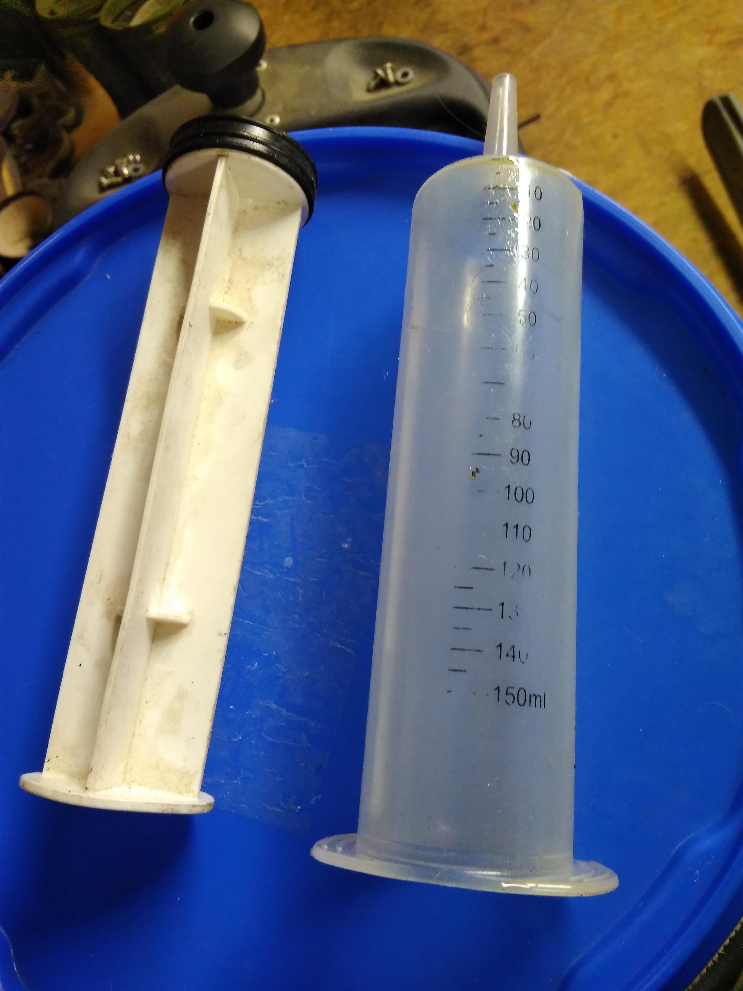

zum Einfüllen HAG nehme ich folgendes

Bei der Einlass Schraube vom HAG bin ich mir jetzt tatsächlich nicht mehr 100% sicher. :gruebel:
Das mit Inbus stimmt, die anderen Schrauben vom HAG sind Torx.
