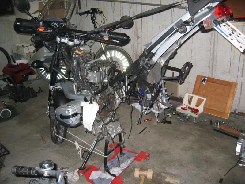

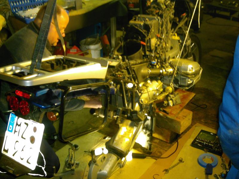

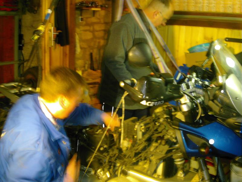

haben heute angefangen auszubauen!!
Bilder gibts Morgen:rolleyes:

Sie ist heute beim "Getriebefachmann"---das ist das einzige wo ich nicht rangehe.Der vermutet das es die Feder oder die Schaltgabel ist.:(
näheres nächste Woche!!!

So es geht weiter:)
Der Getriebe Spzi ist fertig---Getriebe auf;reingeschaut--alles O.k--neue Dichtungen und neue SCHALTWIPPE der Rest ist alles in Ordnung:rolleyes:
Morgen holen;zusammen bauen;Samstag wieder fahren:D:D
Das wird den Lutz aber freuen:D :cool:
M&A und Edda die Kuh
OB WIR DIE WIEDER ZUSAMMENBEKOMMEN:eek::eek::confused:

So da ist noch was!!!:(
Die Kupplung kommt raus.Sie würde evt noch 20-25tkm machen;aber wenn schon mal alles auf ist dann ist der wechsel nur halb so schlimm:)
Kupplungsgeberdichtung auch erneuern und mit Silikon etwas eindichten.
KEINE ANGST BIS SONNTAG ZUR ERSTEN AUSFAHRT LÄUFT DAS DING WIEDER:D

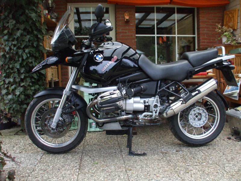

und hier noch ein bild meiner Q
Arne

Die verchromten Deckel sehen äußerst cool aus!
Gefällt mir gut deine Mühle.
Viel Spaß beim Fahren und bleib vorallem unfallfrei!
Gruß Sepp

Hallo Arne:) So sah meine auch zu anfang aus--schwarz;aber ich bin ein Tankfetischist;große Reichweite ist mir wichtig;)Den ADV-Tank habe ich günstig bekommen und so habe ich den Schnabel auch in dem Alu-weiß lackieren lassen---ist keine ADV sondern ne "normale":p

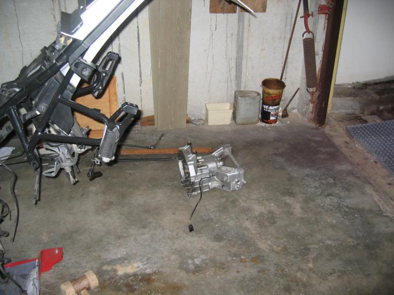

- Getriebe liegt mittlerweile auch ausgebaut da.
....wenn man dran rüttelt, hat die Eingangswelle am äußeren Lager zumindest spürbar mehr spiel als im Vergleich das Ausgangslager.
