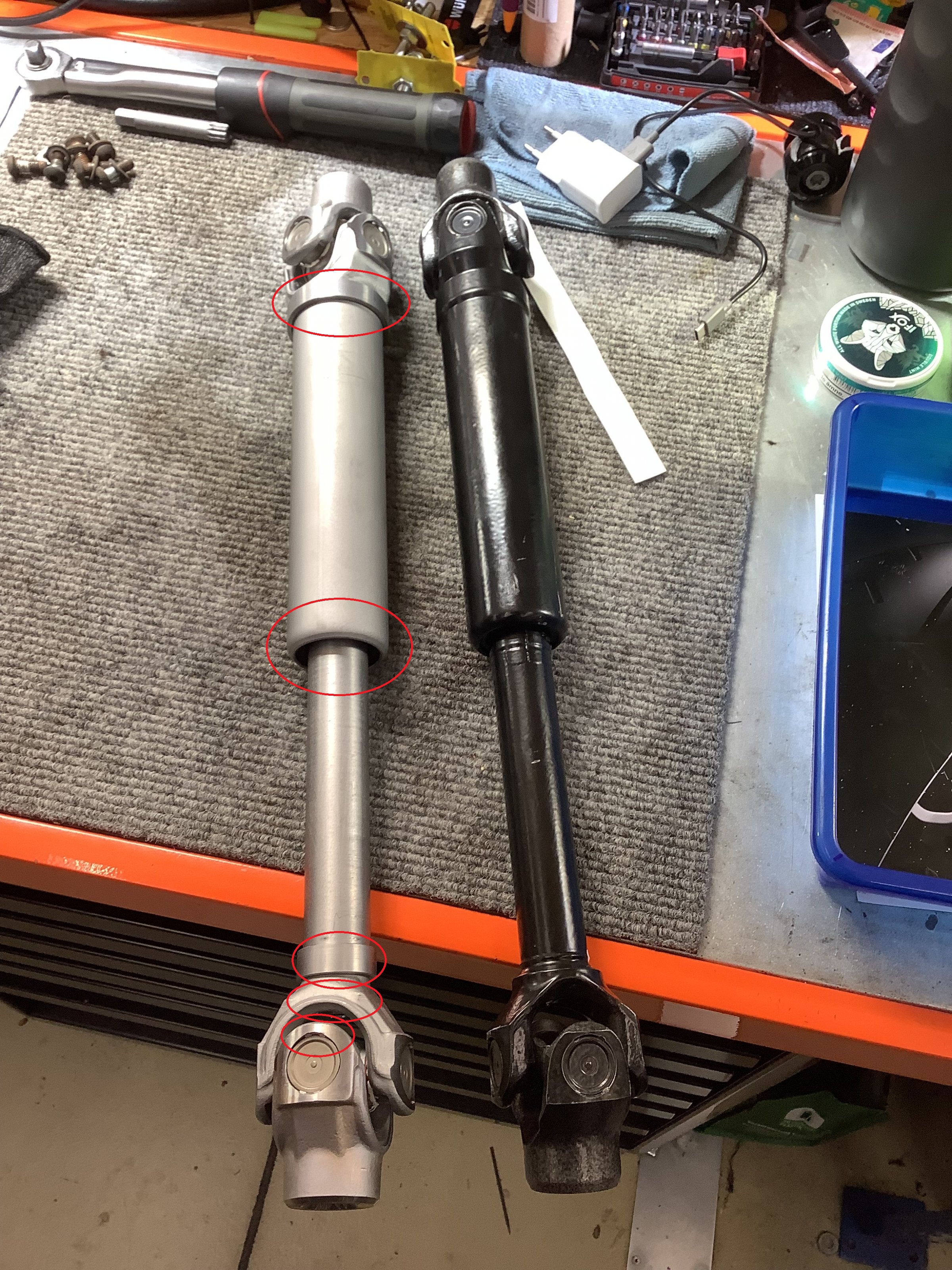

Danke, Guni1968. Das mit dem Sportfahrwerk ist nun bei drei mir bekannten Defekten deckungsgleich. Ich habe nur SA, daher war mir das Rasseln (genau wie auf Deinem und ADV.tirol Video hörbar) sowie starke Vibrationen, insbesondere beim Kupplung ziehen, aufgefallen. Nach Kardantausch ist das grobe Mahlgeräusch weg. Das Rasseln vom Getriebe bleibt. Der Motor selbst ist recht ruhig. Angeblich hat man nach den Adaptionswerten beim Kardantausch geschaut, aber wer weiß..... Bis zum nächsten Wochenende kommen bei mir mindestens 1000 km drauf, dann bewerte ich das nochmals. Nachfolgend ein Bild der neuen und der alten Kardanwelle bei mir.
Längenunterschied angeblich nicht erkennbar bzw von BMW nicht näher definiert:
In Sachen Reisemotorrad wäre ich nicht so sicher, dass Dich die Africa Twin glücklicher macht. Ist bestimmt ein tolles Motorrad, aber halt keine GS. Ich hatte auch bereits eine (älteres Modell) Africa Twin, gehe aber davon aus, dass die neue GS nach Abarbeitung der scheinbar noch vorhandenen Kinderkrankenheiten wieder die Nase vorn hat. Entscheidend wird der Umgang der Händler und der BMW Zentrale mit dem Thema sein. Im Jahr 3 nach Marktstart dürfen die Kunden das wohl erwarten und müssen mit angesäuerten Kunden oder auch Wechslern umgehen. Insofern.... Du bist nicht alleine und der Druck bei BMW wird wachsen.

Also auf deinem Bild mit den beiden Kardanwellen sehe ich definitiv zwei verschiedene Wellen.
Die unterscheiden sich nicht nur in der Farbe sondern auch in einigen anderen Bereichen.
Teilenummern hast du nicht zufällig gesehen?
Ich hatte bei meiner auch zuerst auf einen defekten Kardan getippt unter anderem auch weil ein Freund vor Jahren ähnliche Geräusche auf einer wenn ich mich recht erinnere 1150er hatte.
Hab mal nur auf die schnelle die Unterschiede eingekreist.
Welche Welle ist denn die alte, ich vermute die rechte oder?

... sieht zumindets so aus, als sei die rechte (also die schwarze) schonmal gelaufen. Sieht man an den Kratzern an der Übergangsstelle von kleinem zu größerem Durchmesser. Da hat die Welle an was anderen geschliffen (oder sie wurde dort beim Ausbau beschädigt).
