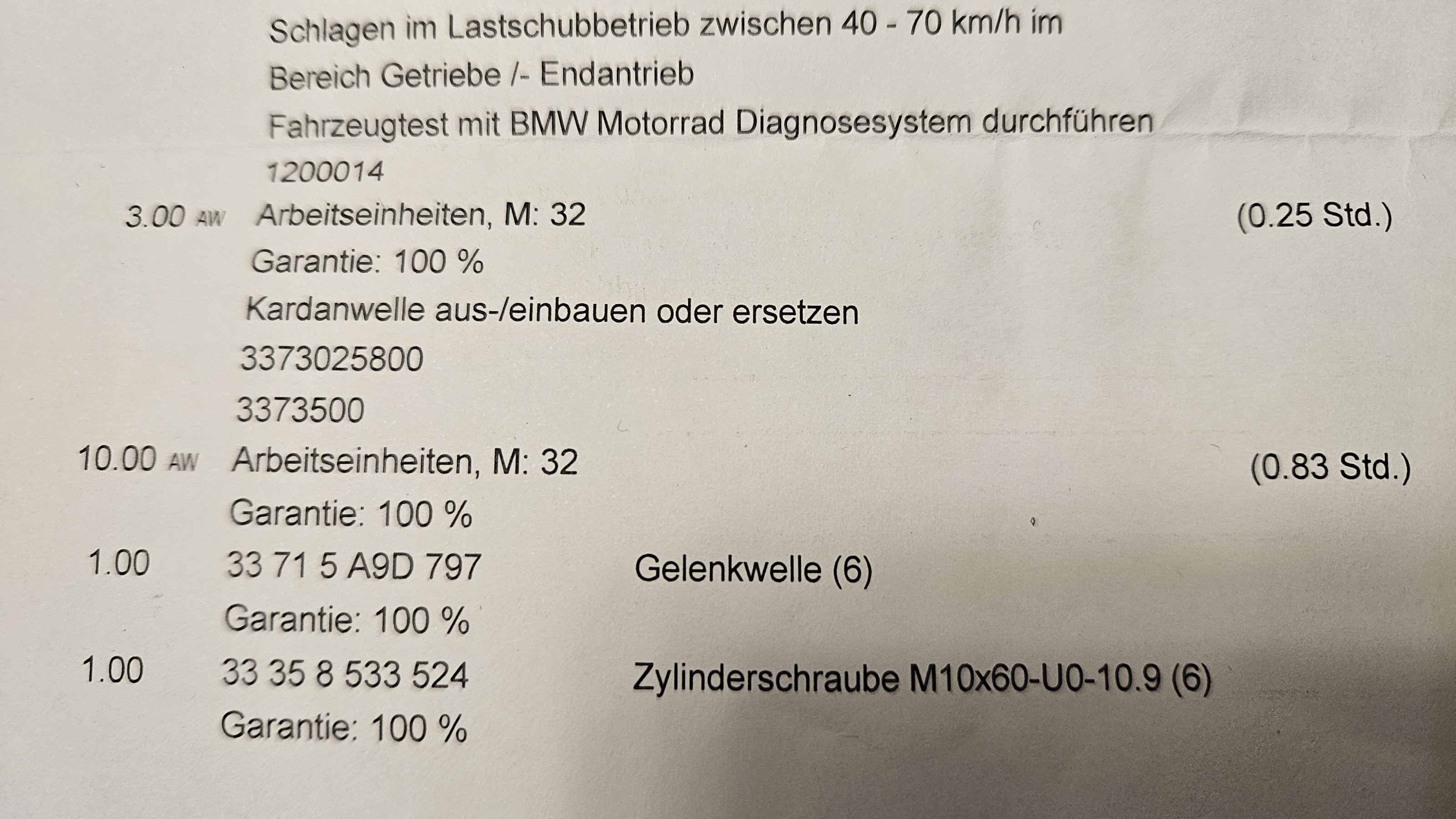

Gerade Anruf vom Händler bekommen, kann die Maschine abholen.
Es wurde die Kardanwelle getauscht und laut BMW gibt es da eine Bauartänderung.
Hab dann mit dem Mechaniker gesprochen und nachgefragt ob das optisch ersichtlich ist und bekam als Antwort das die verbaute schwarz ist und etwas filigraner sei als die die BMW nun geschickt hatte.
Zudem sei die neue nicht lackiert.
Deckt sich also mit dem Bild von @KayMa und die ursprünglich verbaute ist die schwarze Welle.
Ich werde mich heute Abend noch mal dazu äußern wenn ich heute Nachmittag eine Runde gedreht und natürlich ausführlich getestet habe.
Guni1968
Guni1968
01.10.2023
110
R1300GS ASA 10/24
Hab jetzt 200km hinter mir und kann sagen das Geräusch ist weg.
Das ganze Bike fährt sich deutlich direkter, z.B. war es vorher sehr schwer wenn man im 1. Gang an eine Ampel herangefahren ist und vom fast Stilstand wieder beschleunigt hat.
Da gab es vorher einen deutlichen Ruck, jetzt ist es sehr direkt aber weicher.
Auch beim Gas wegnehmen und wieder Gas geben im 2., 3. und 4. Gang hat es sich vorher ähnlich wie eine zu wenig gespannte Kette angefühlt, geht jetzt auch weicher und direkter.
Ich denke der alte Kardan hatte schon länger einen Schuss weg in Nachhinein betrachtet.
Hab auch noch ein längeres Gespräch mit meinem Händler geführt und der meinte das er sich durchaus vorstellen könnte das es da bald eine Serviceaktion geben könnte.
Laut Mechaniker ist die neue Welle deutlich wertiger. Sieht man in meinen Augen auch schon auf den Bildern
Der jetzt verbaute Kardan hat nichts mit dem alten zu tun.
Selbst die Teilenummer ist nicht identisch bzw eine andere.
Alter Kardan Teile Nr. 33711686281
Neuer Kardan Teile Nr. 33715A9D797
@ADV.tirol , kann es sein das du beim letzten Tausch noch bzw. wieder die alte Welle mit der alten Teile Nr. erhalten hast und es deshalb wieder aufgetreten ist.
Ich freu mich jetzt erst mal auf eine schöne Tour morgen über den Jaufenpass, Timmelsjoch und Kühtai um hoffentlich wieder das alte Vertrauen in die Machine zu bekommen.
Man hat mir mitgeteilt, dass es eine neue längere ist. Teile Nummern sind auf der Arbeitsbestätigung und Rechnung nicht angegeben. Somit kann ich das leider nicht beantworten, aber ich gehe mal naiv davon aus, dass das stimmt was er mir mitgeteilt hat.
