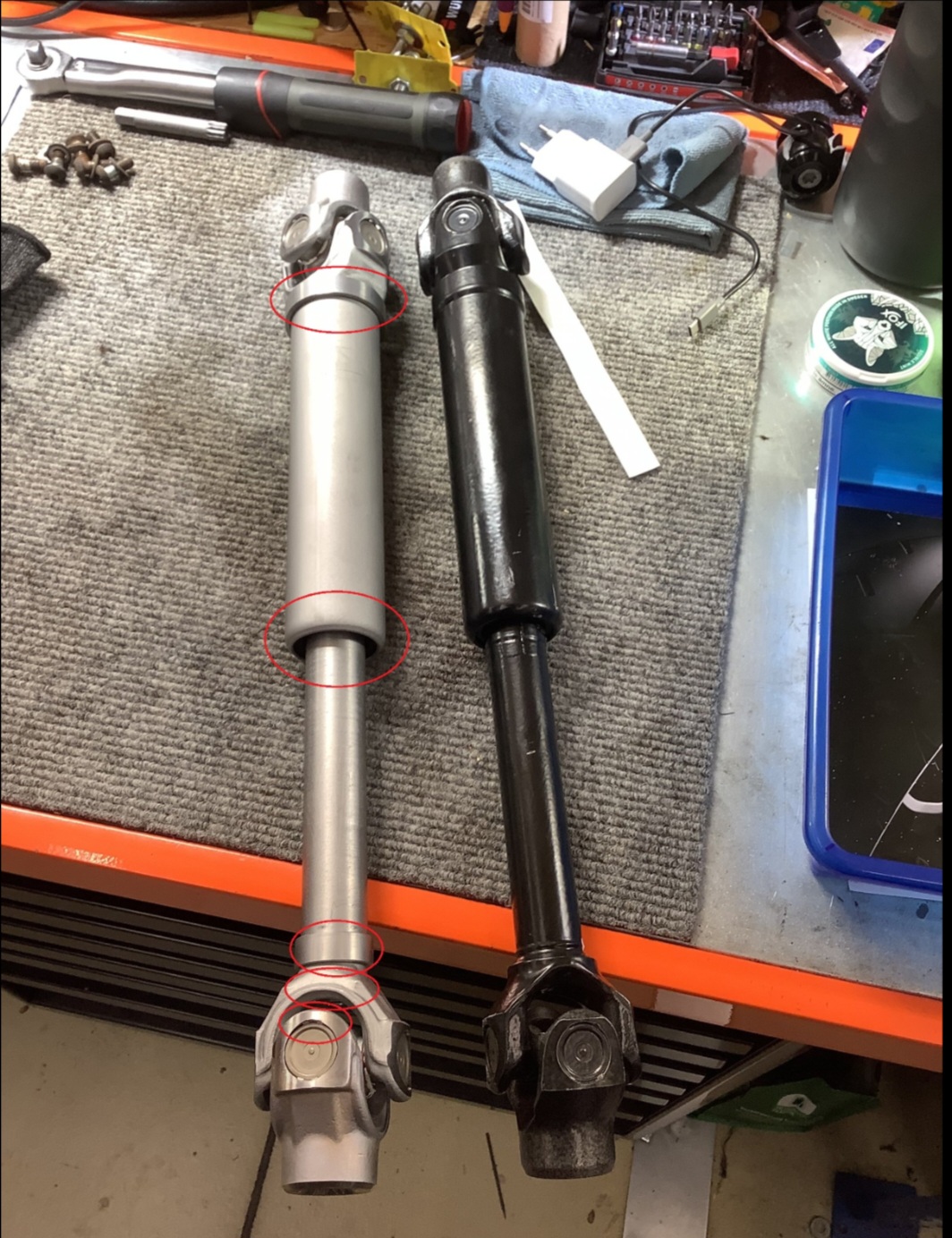

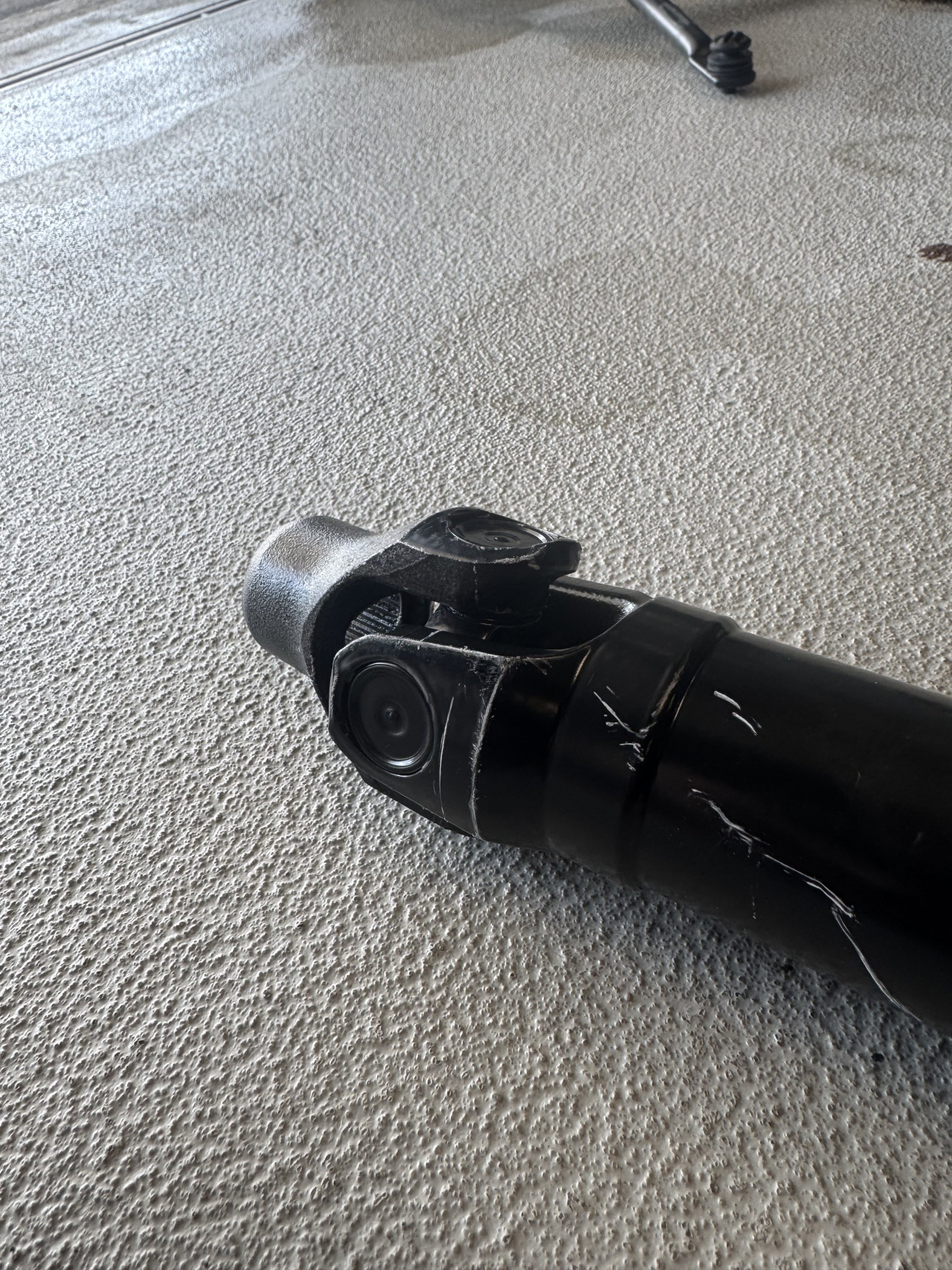

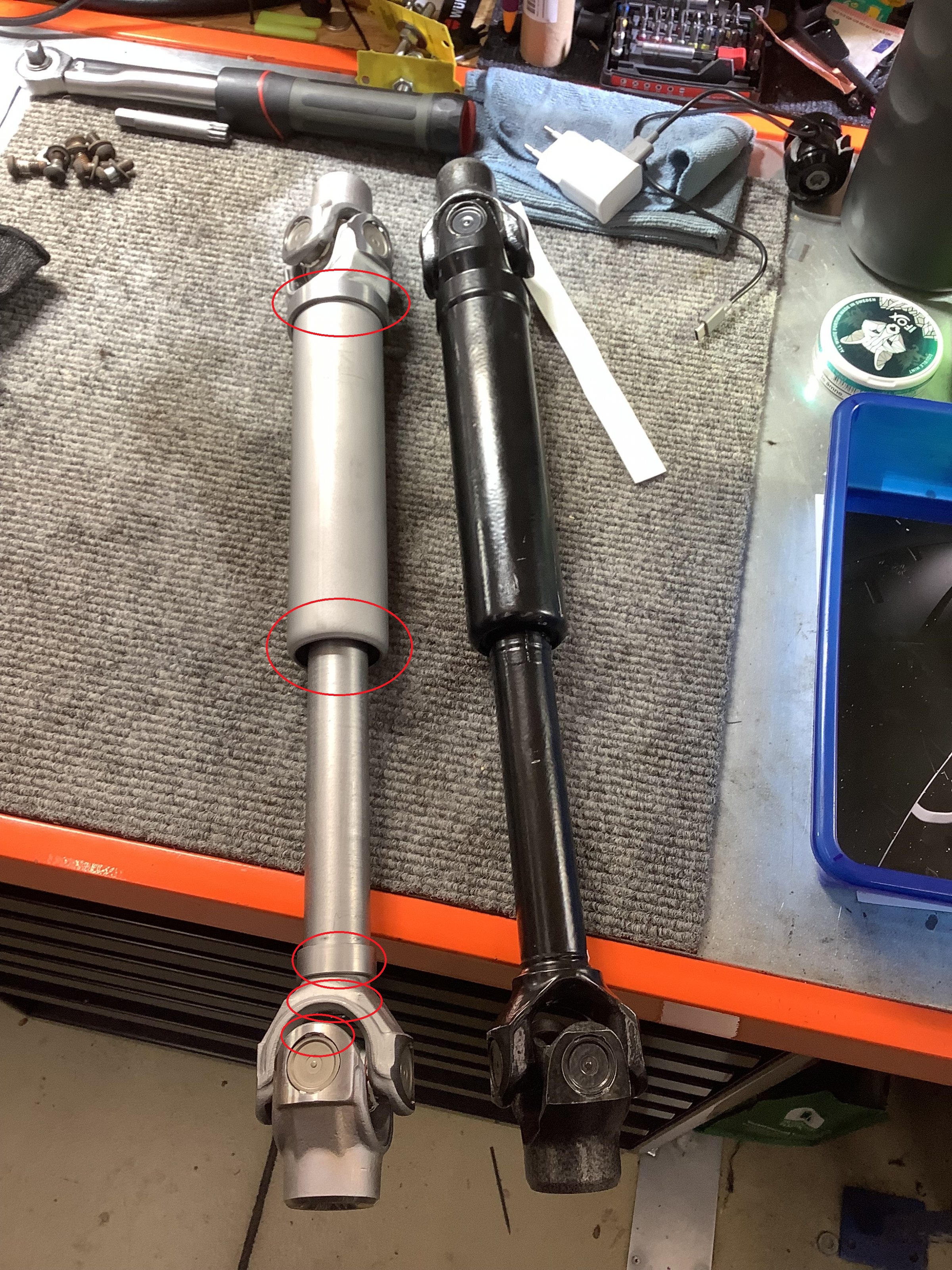

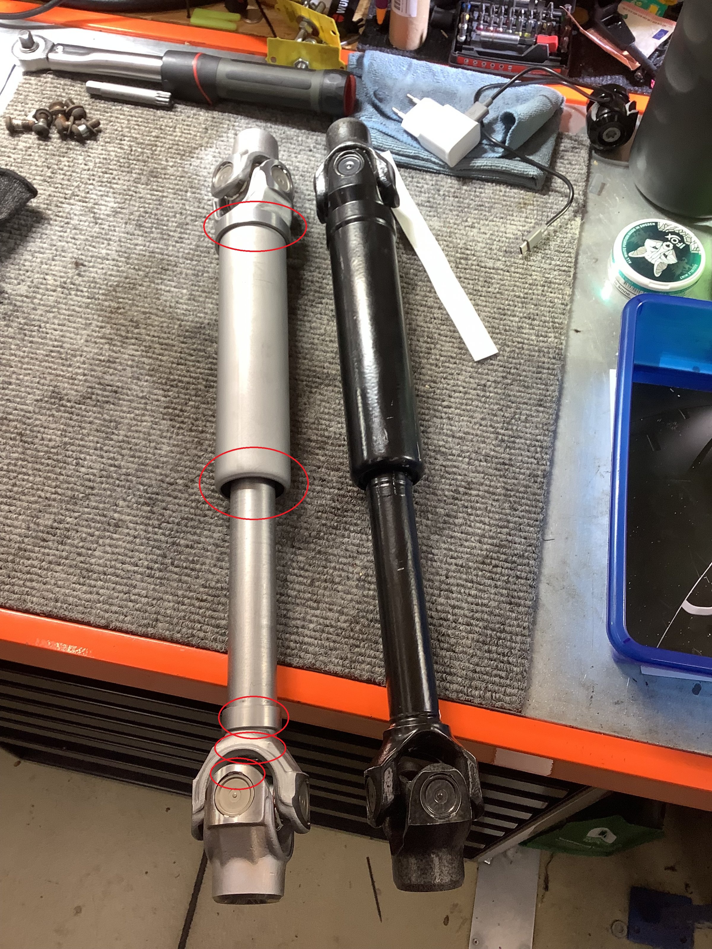

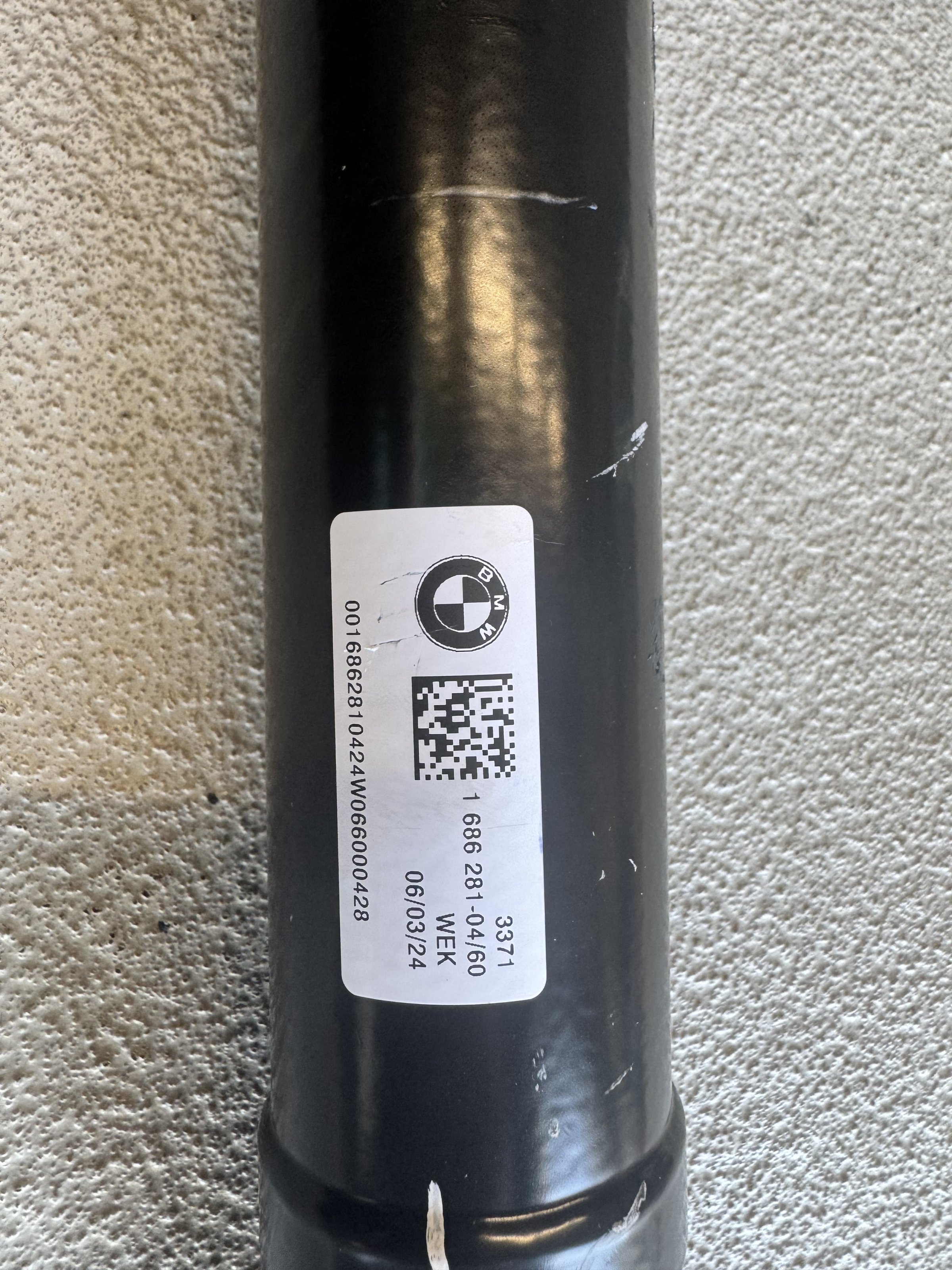

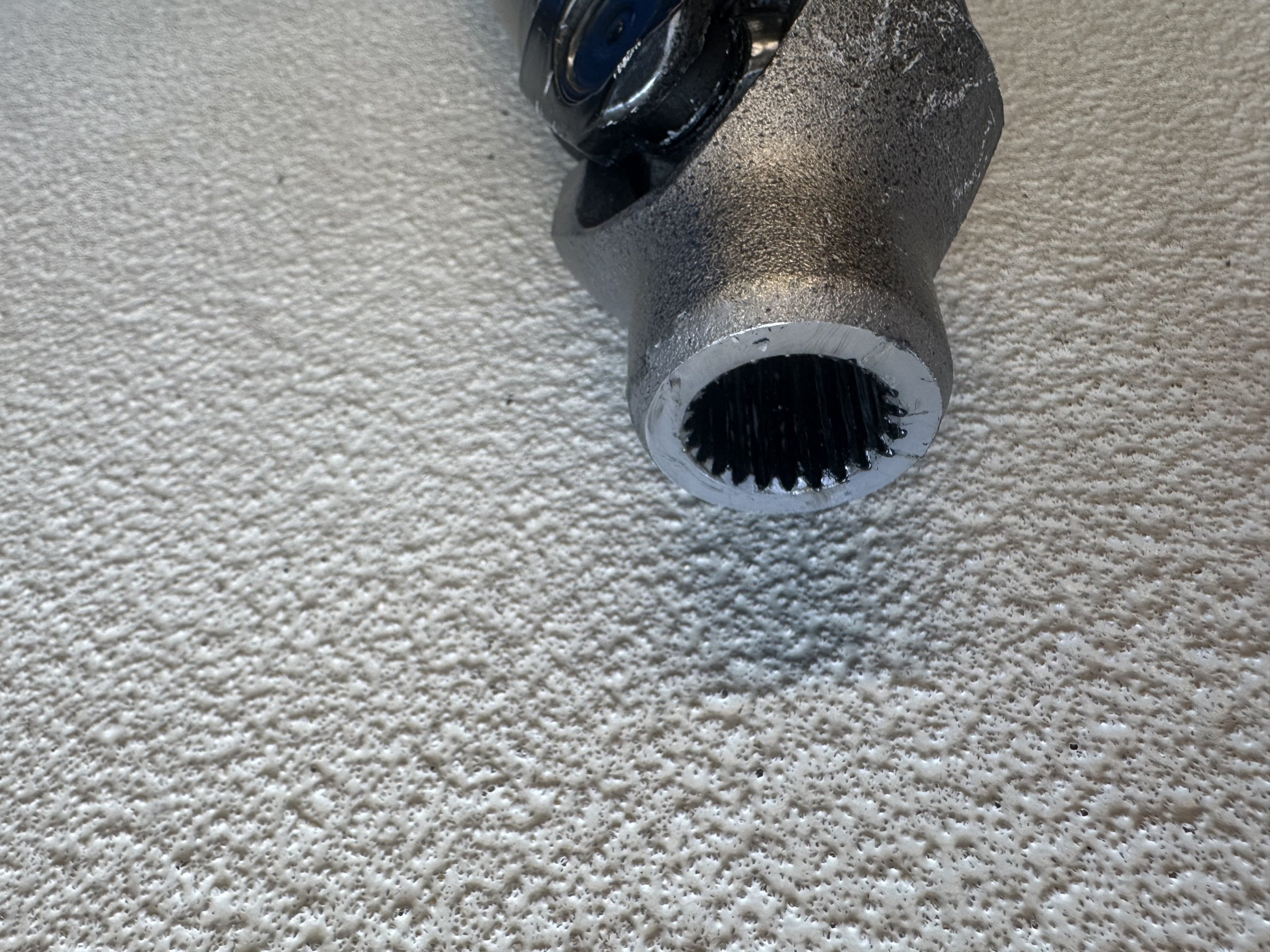

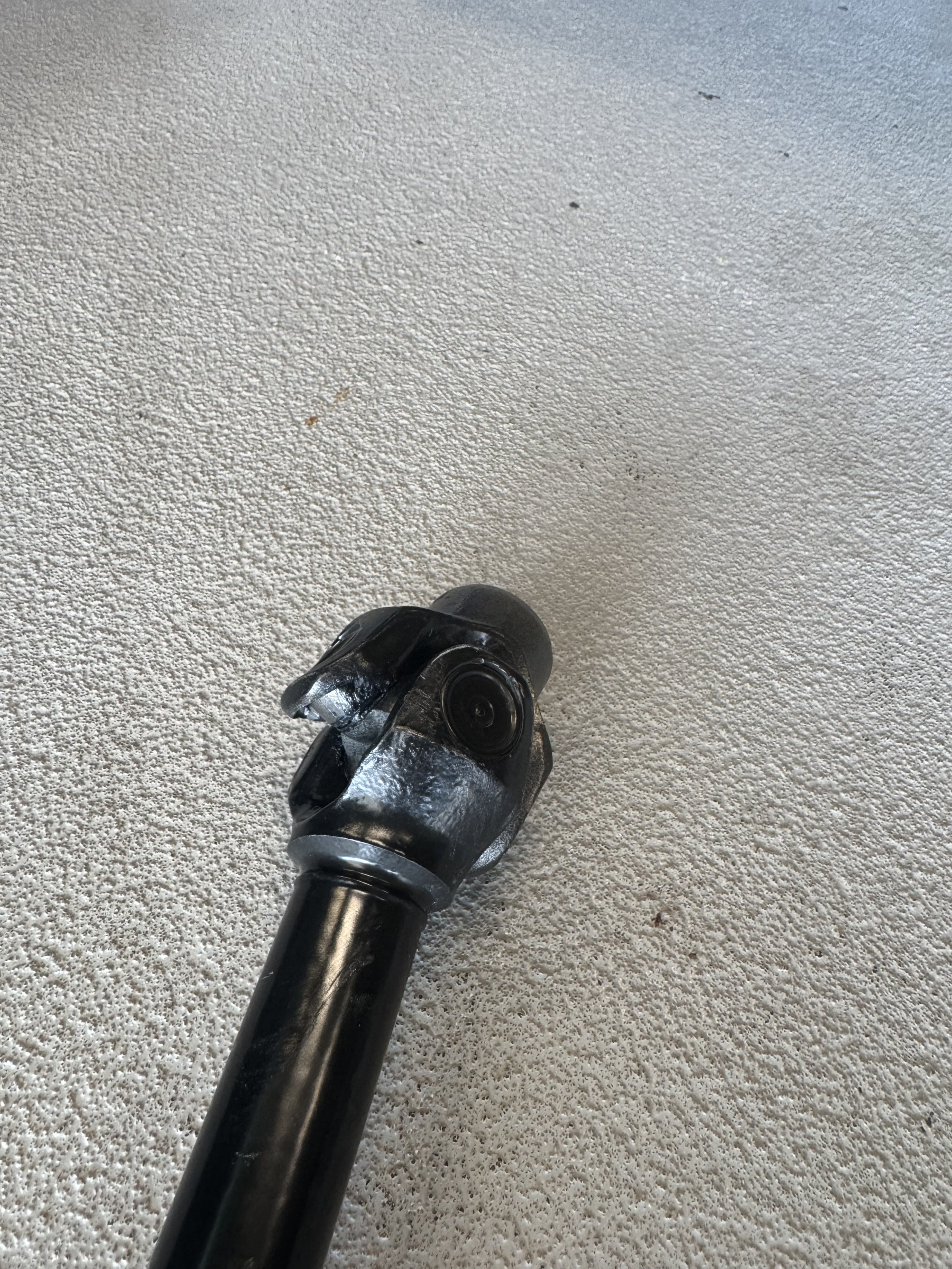

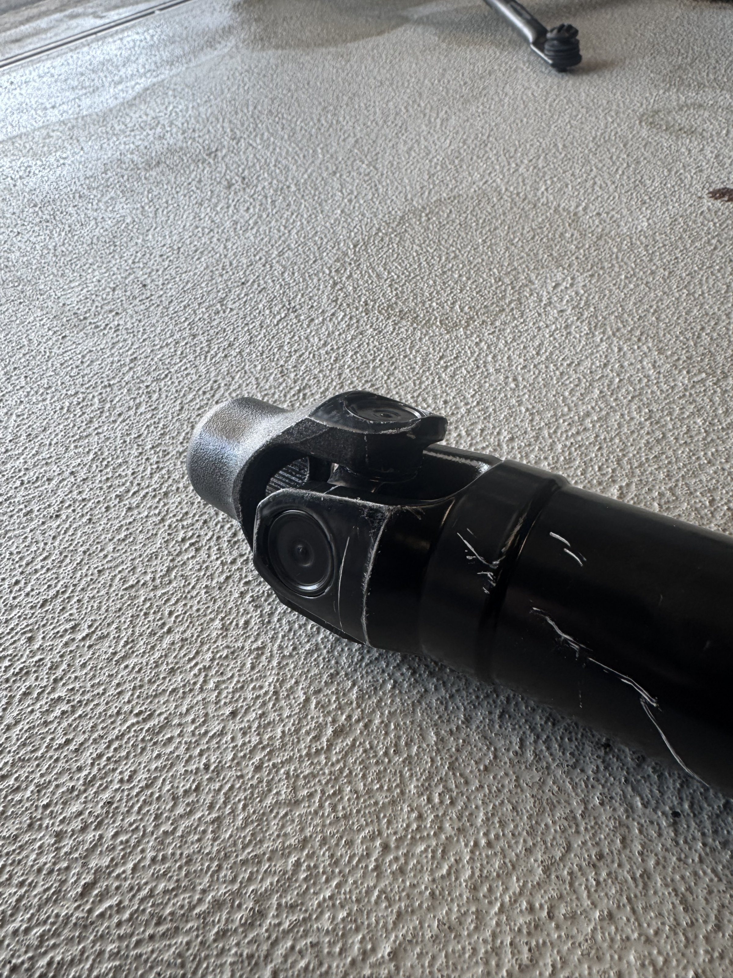

Also auf deinem Bild mit den beiden Kardanwellen sehe ich definitiv zwei verschiedene Wellen.
Die unterscheiden sich nicht nur in der Farbe sondern auch in einigen anderen Bereichen.
Teilenummern hast du nicht zufällig gesehen?
Ich hatte bei meiner auch zuerst auf einen defekten Kardan getippt unter anderem auch weil ein Freund vor Jahren ähnliche Geräusche auf einer wenn ich mich recht erinnere 1150er hatte.
Hab mal nur auf die schnelle die Unterschiede eingekreist.
Welche Welle ist denn die alte, ich vermute die rechte oder?
Was mir noch auffällt, ist die unterschiedliche Stellung/Ausrichtung der Kreuzgelenkgabeln an der Zwischenwelle zueinander.
Das hat definitiv einen Einfluss (beugewinkelabhängig) auf die Drehungleichförmigkeit der Kardanwellenverbindung.

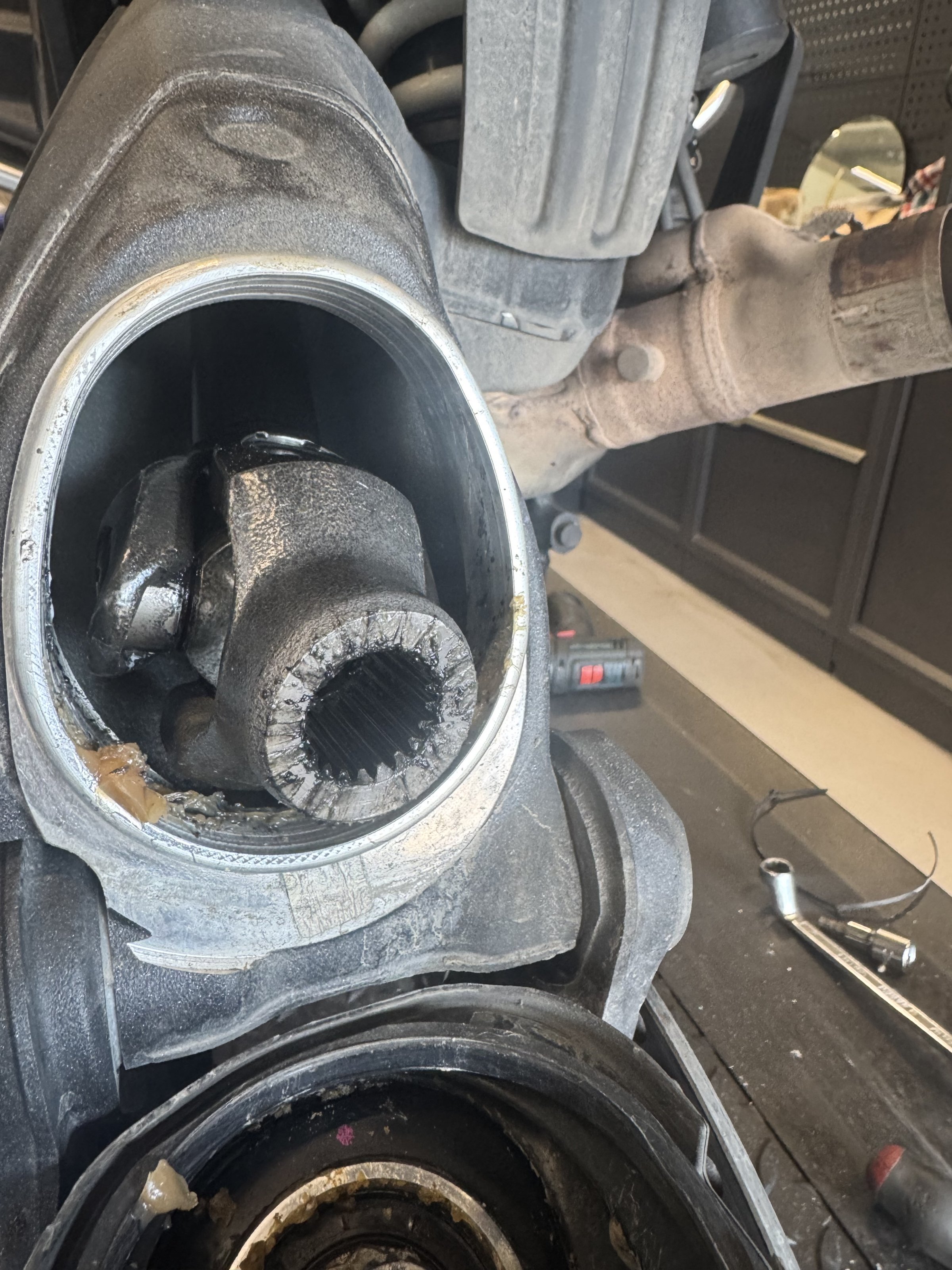

Heute Inspektion, dabei ein "Rattern" bei Schiebebetrieb im 4. Gang bei 50-55km/h erwähnt.
Bekannt, auf Garantie bekomme ich die neue Kardanwelle.

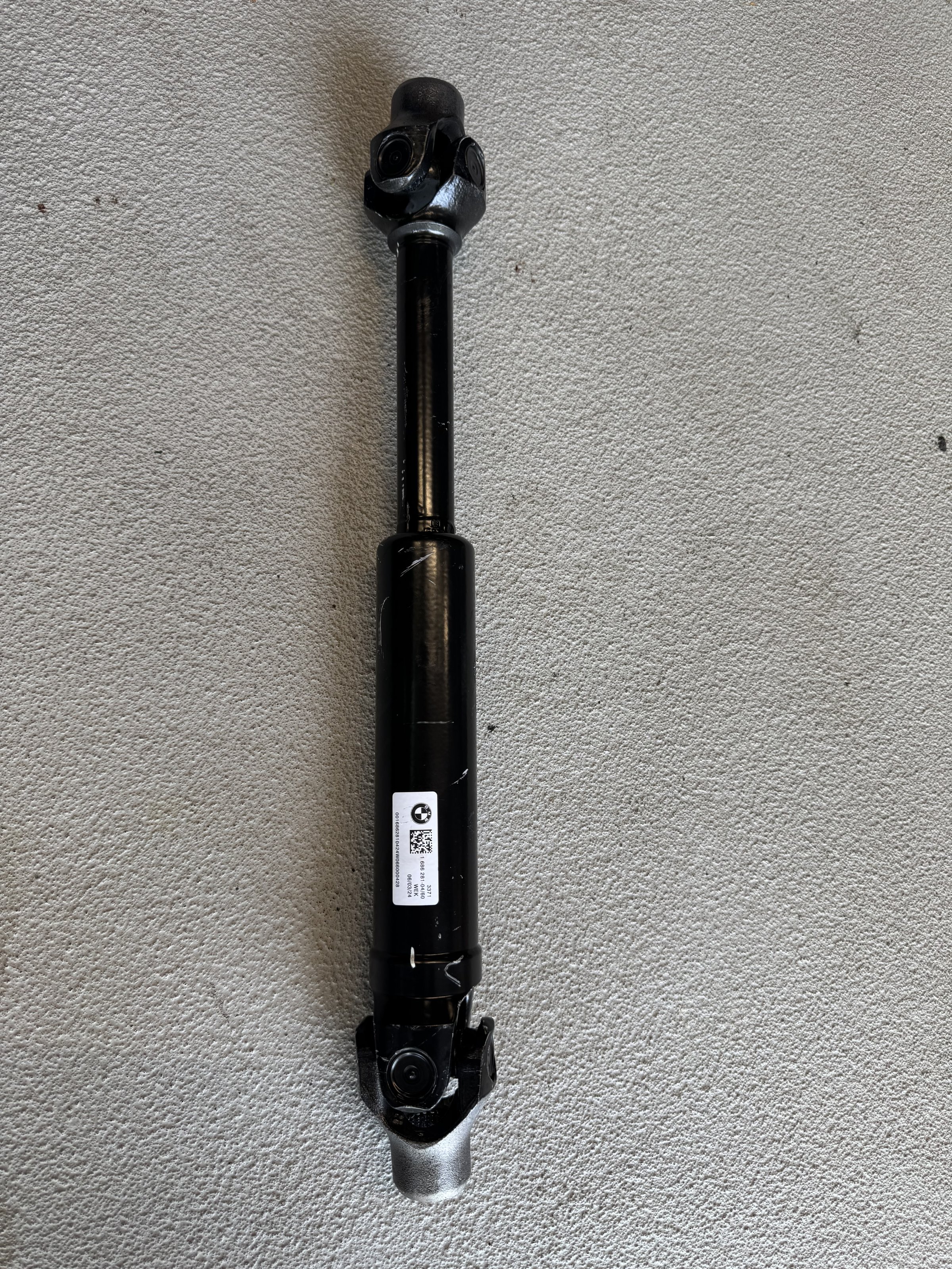

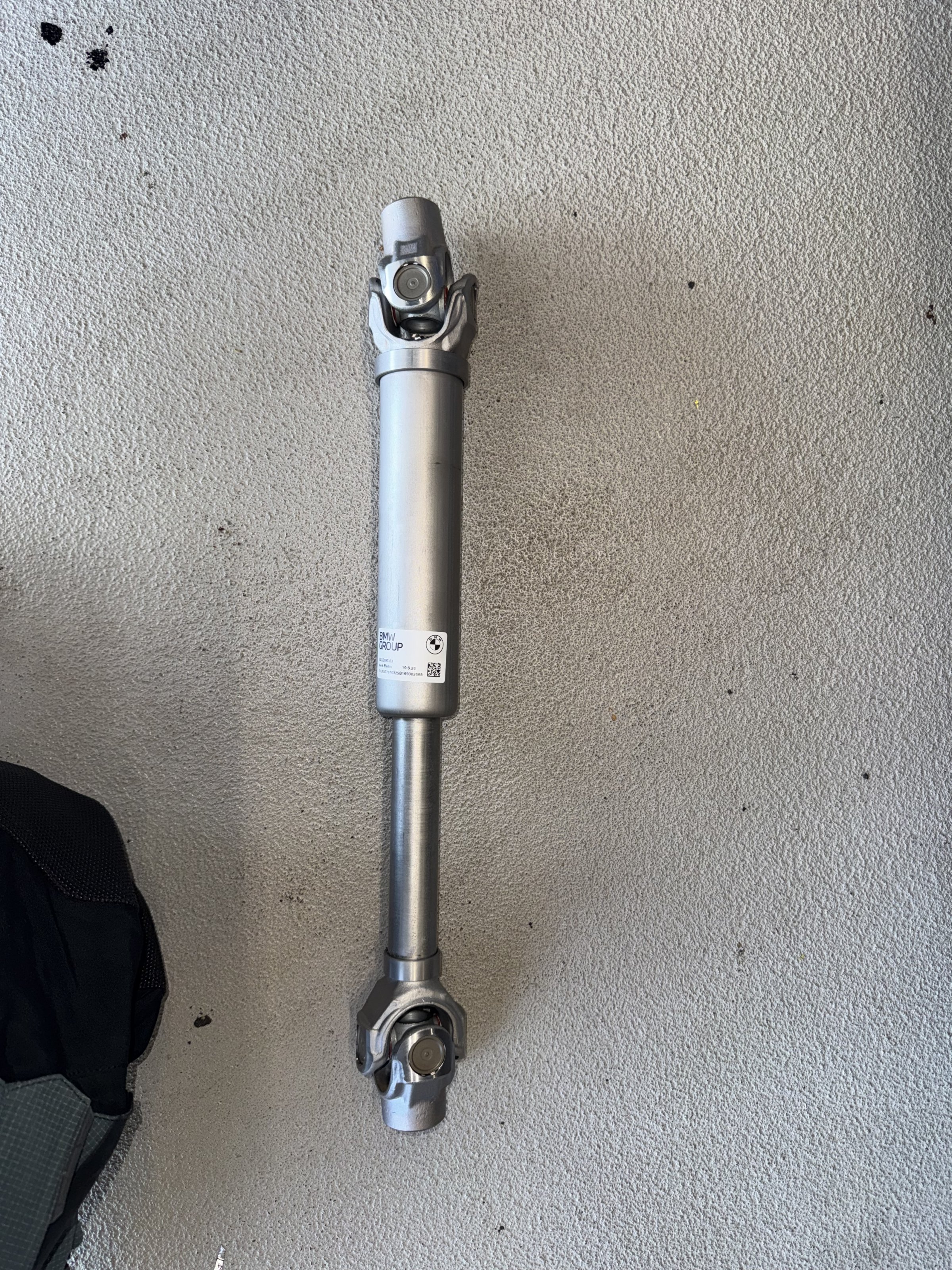

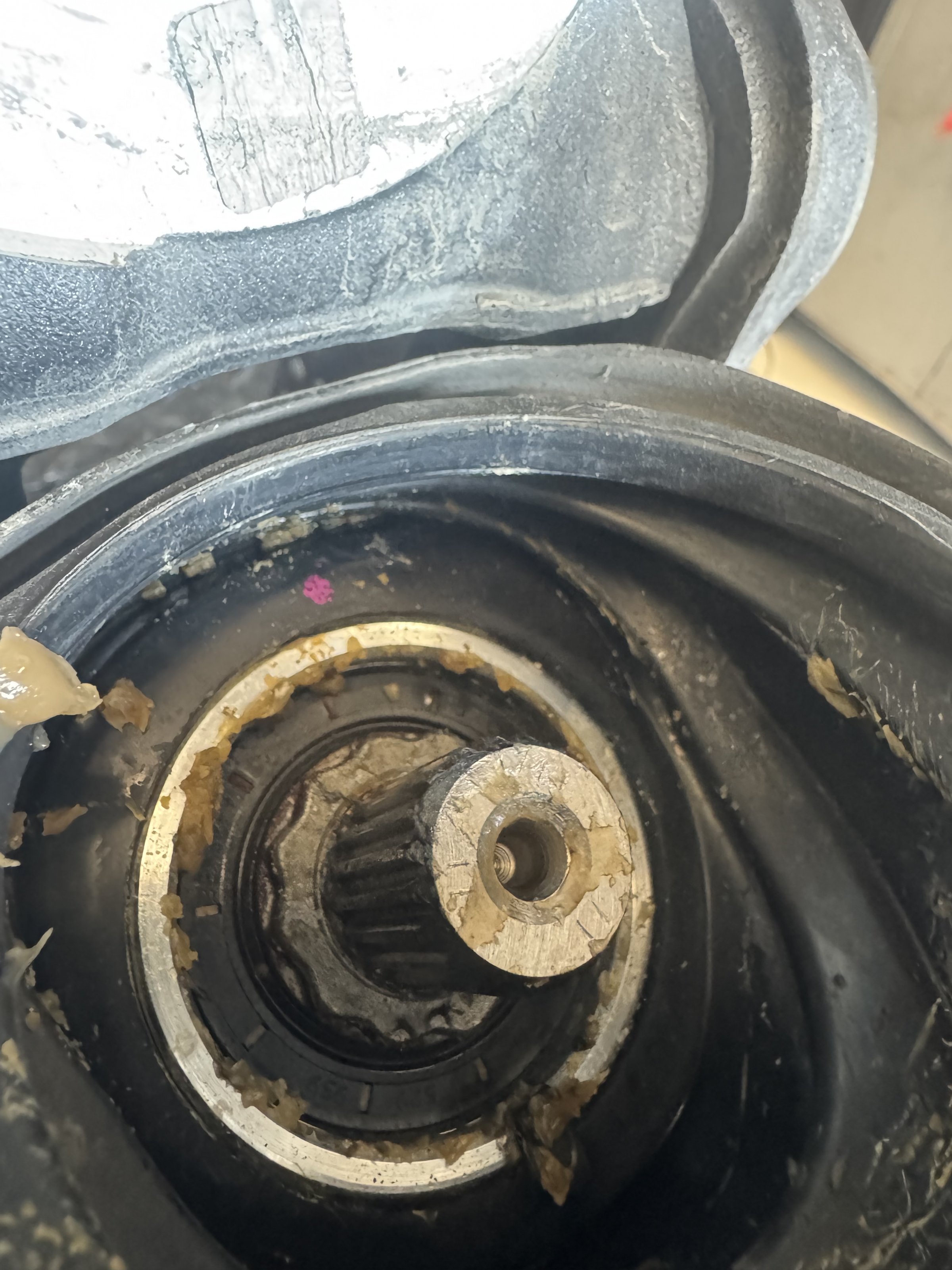

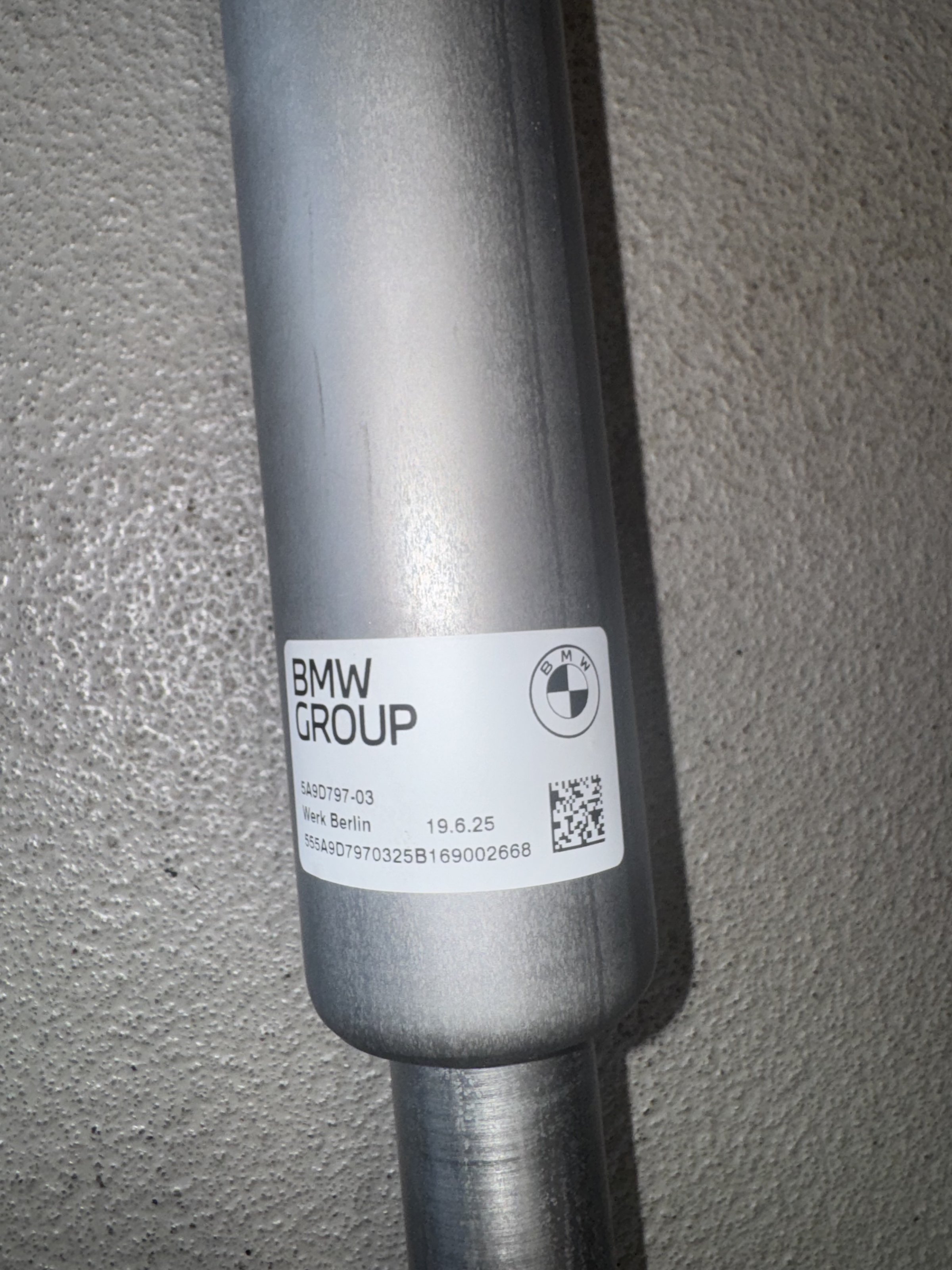

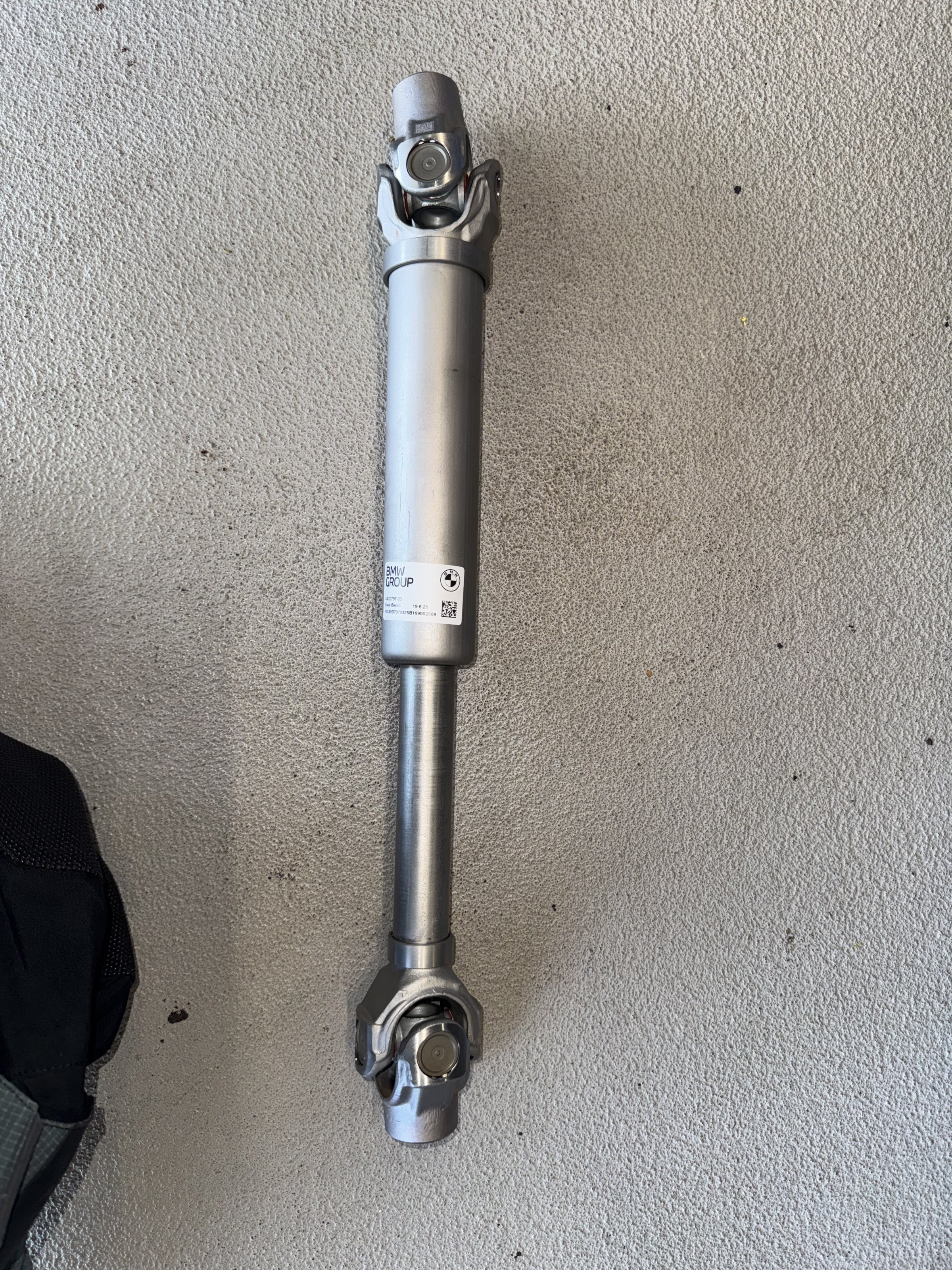

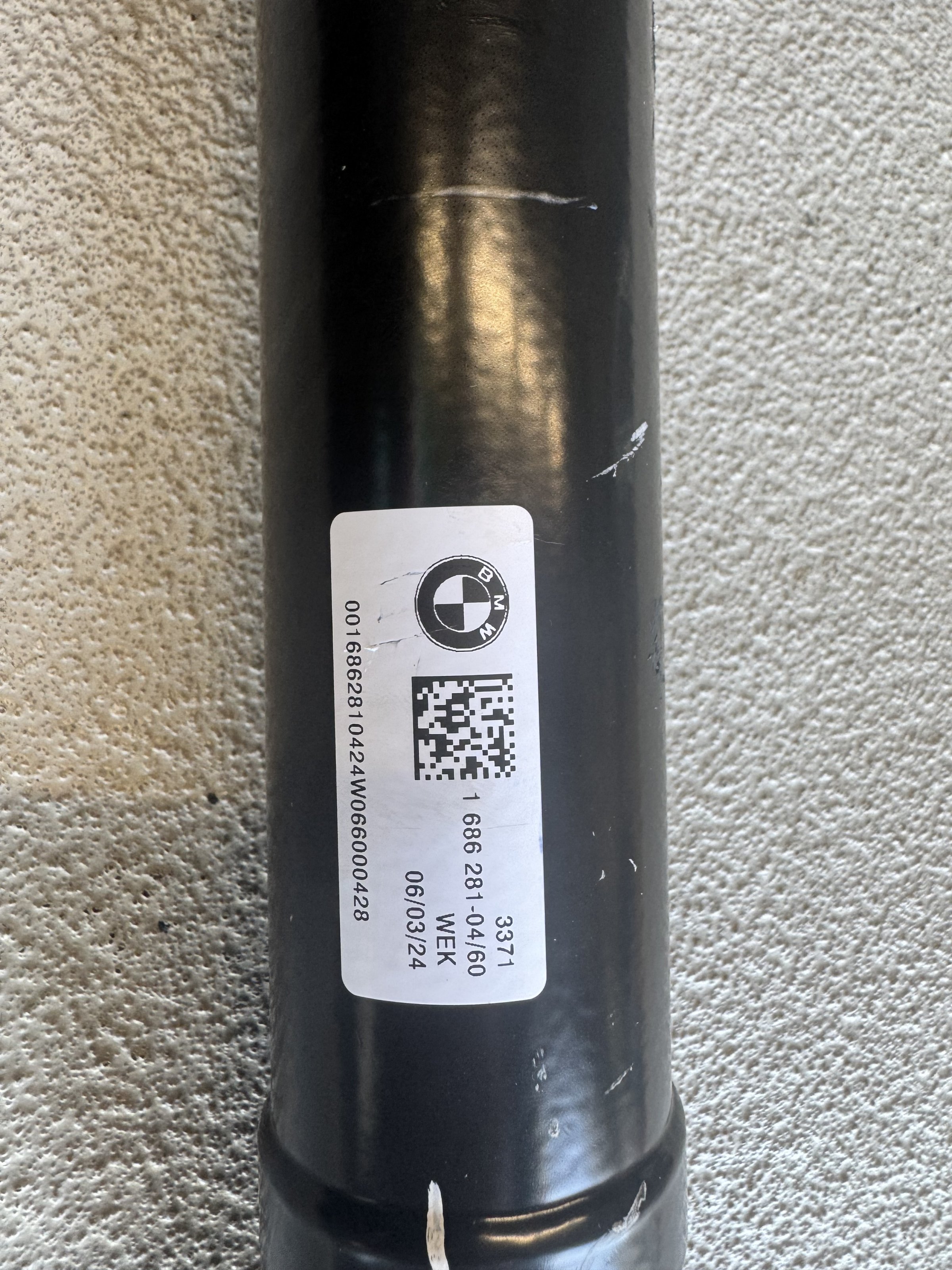

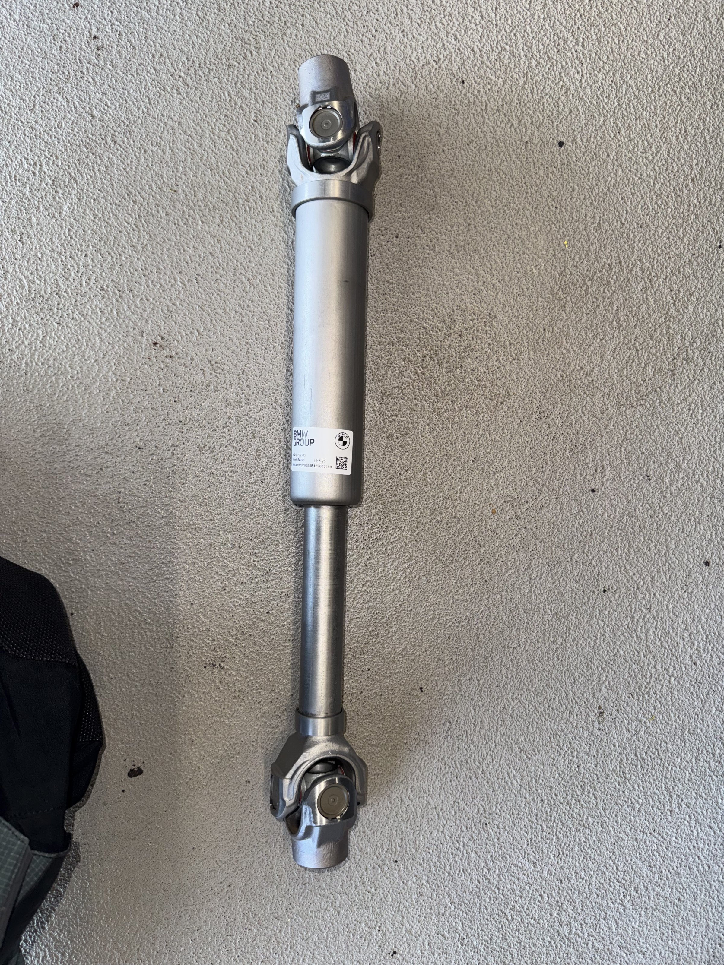

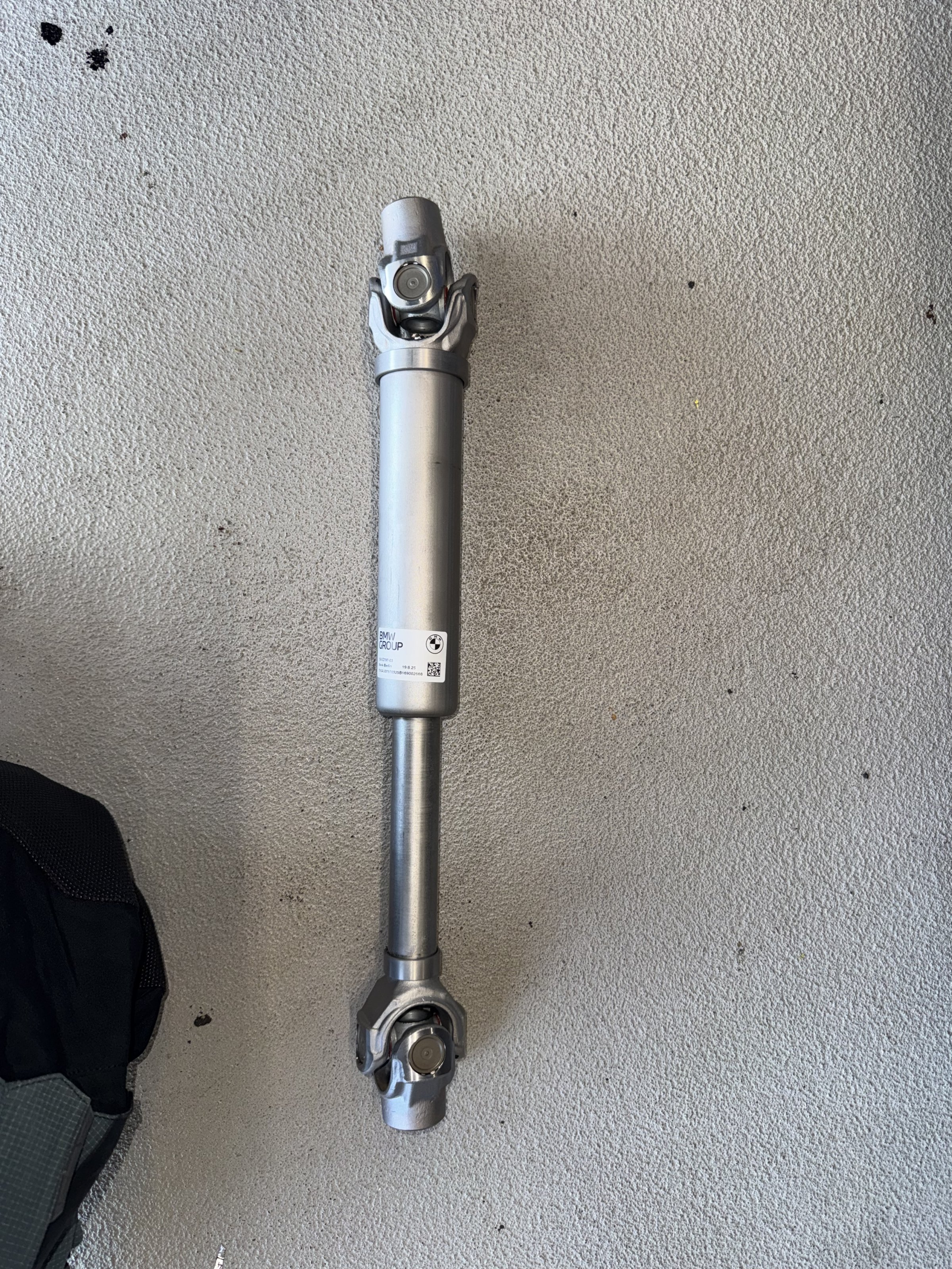

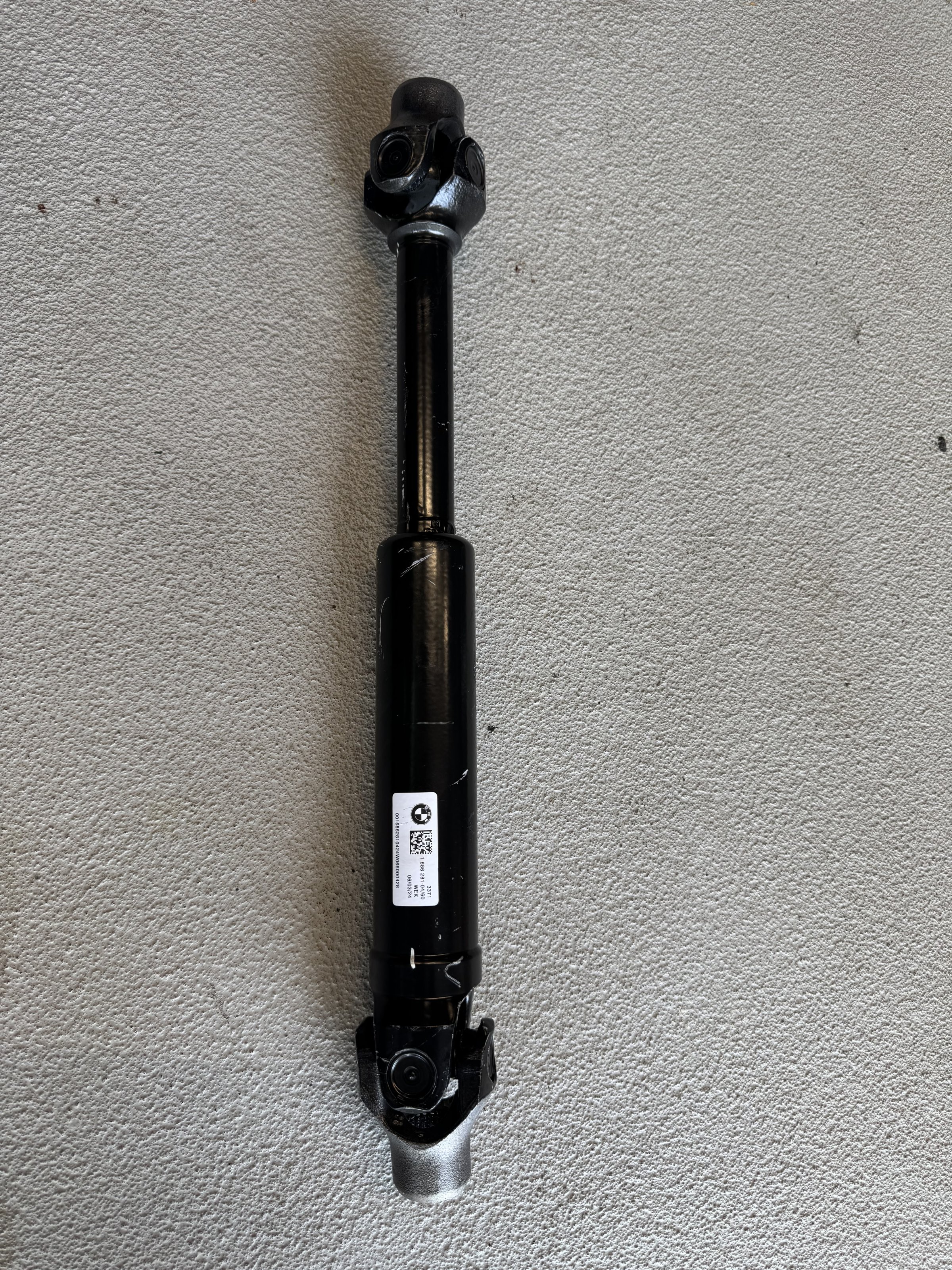

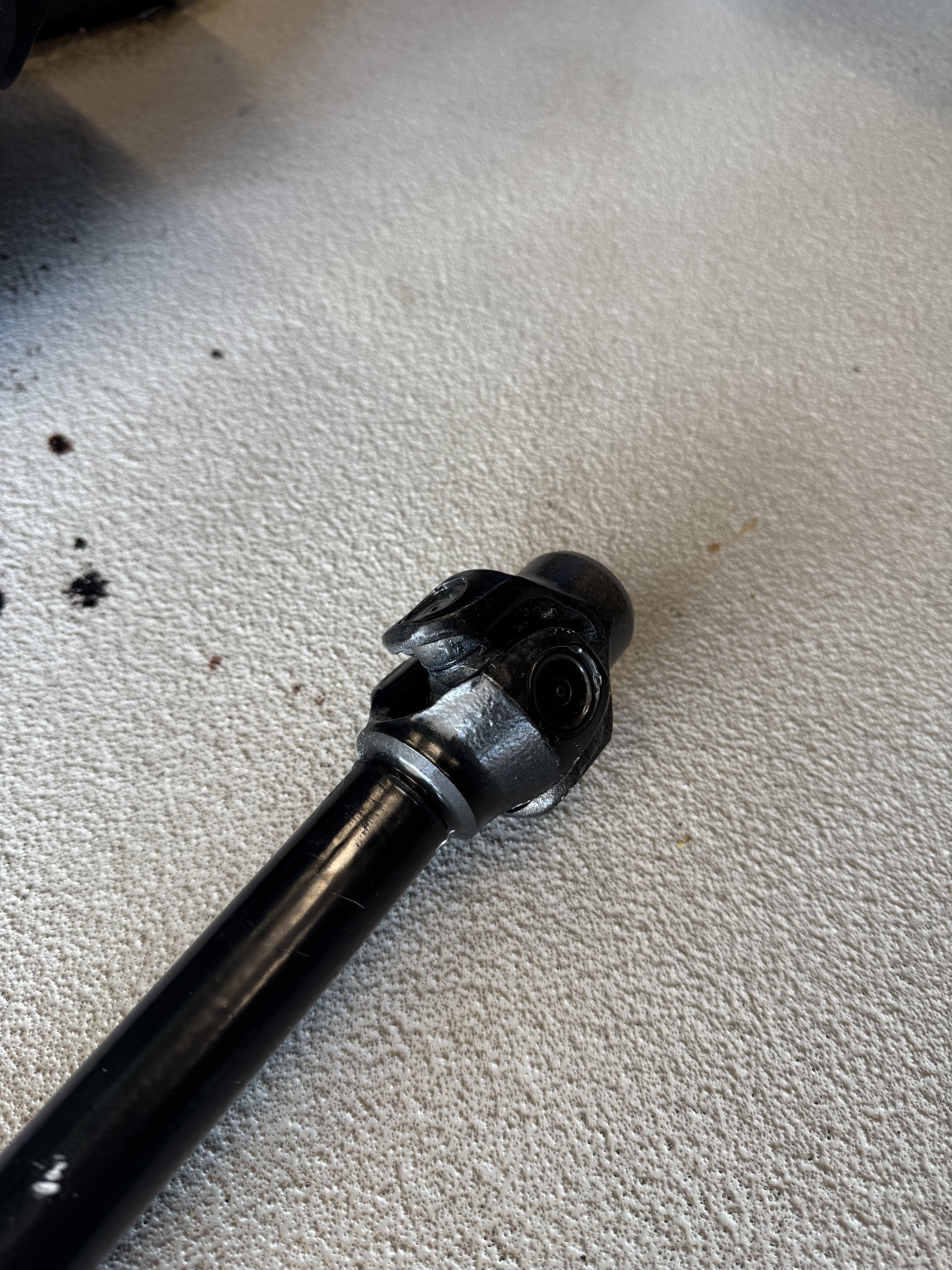

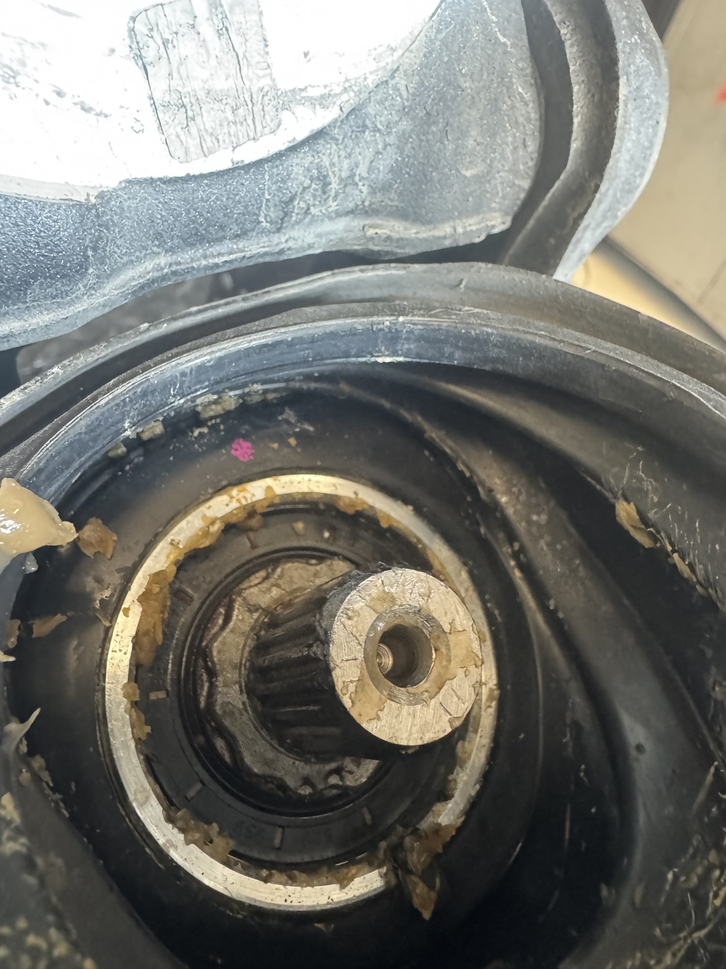

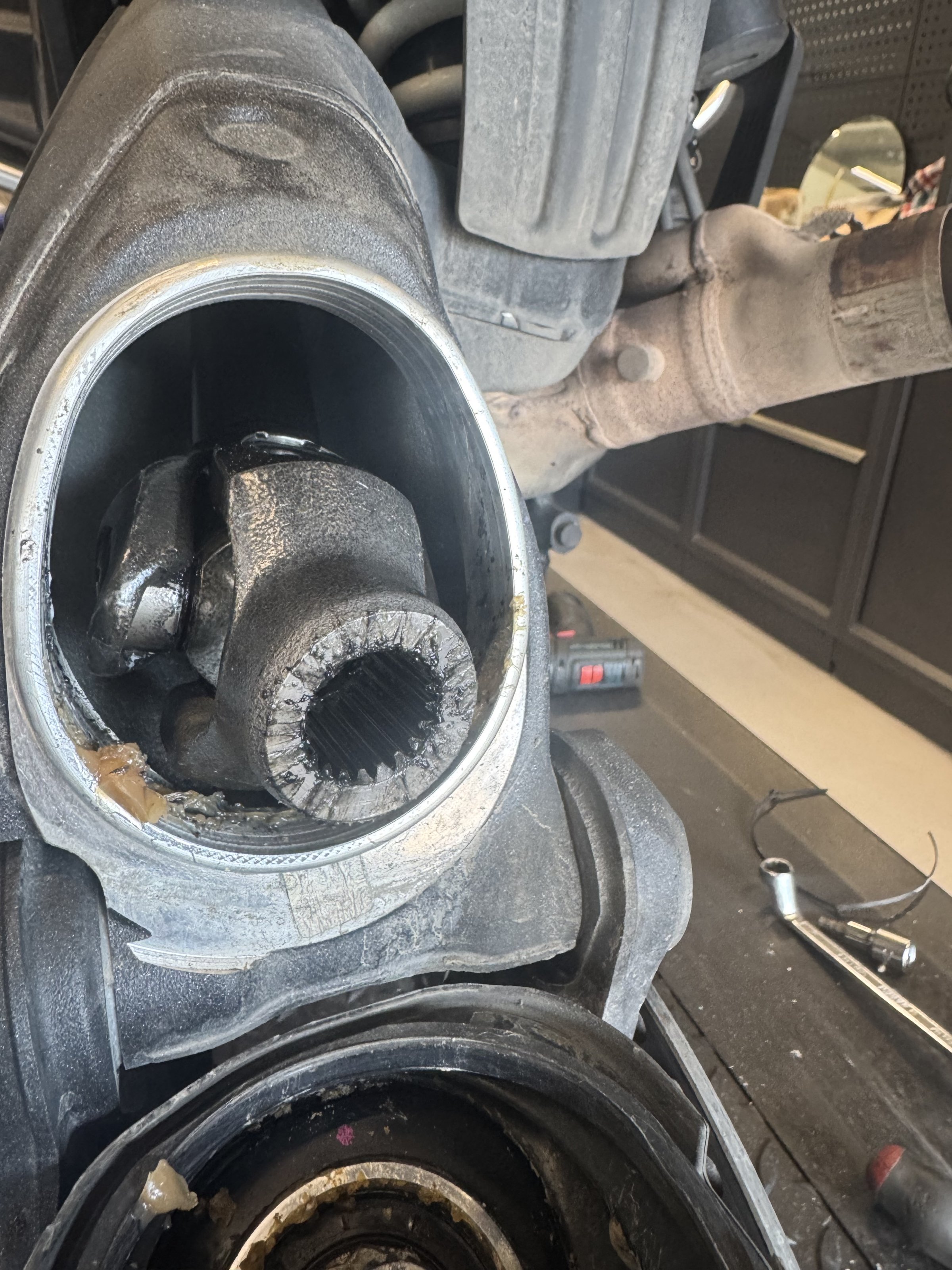

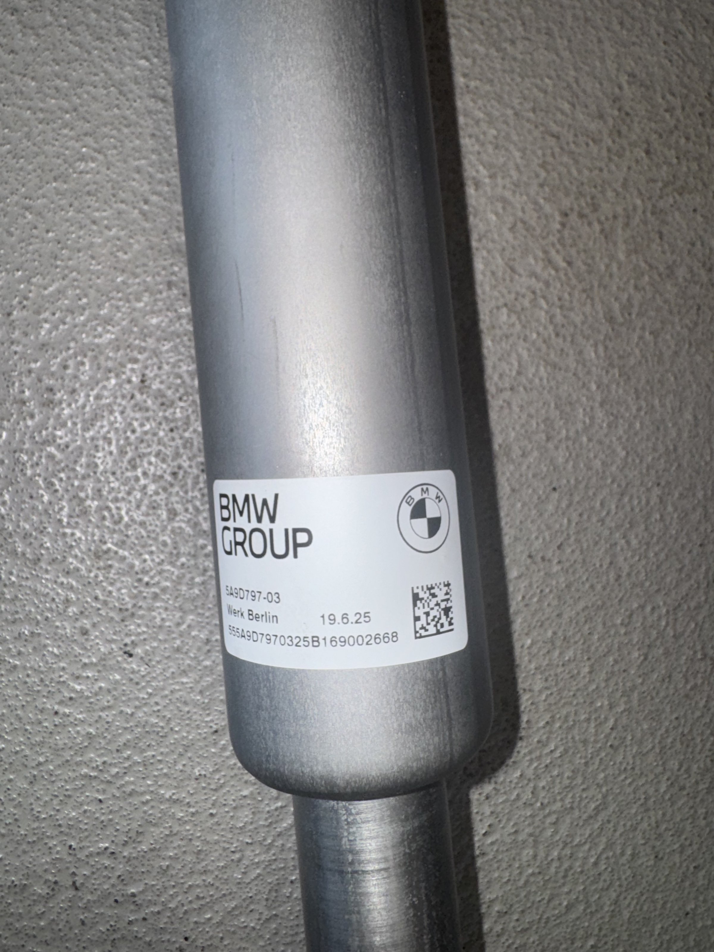

Ich habe nun nach langer Wartezeit meine neue Kardanwelle unter Aufsicht eines Sachverständiger ausgetauscht bekommen.
Es ist ein Bauteil mit neuer Artikelnummer.
Bin gespannt, ob jetzt bei der dritten Welle die Probleme weg sind.
Es hat sich auch herausgestellt, dass die ersten zwei Wellen entgegen der ursprünglichen Aussage von BMW die identischen Artikelnummern waren.
