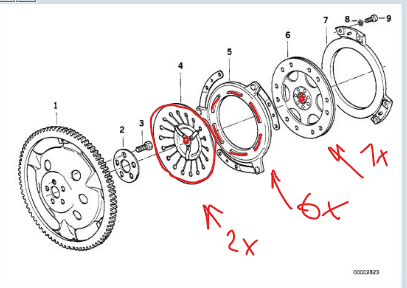

  • Verzahnung der Getriebeeingangswelle reinigen und ordentlich damit einfetten
  • wo die Kupplungsdruckstange an der Tellerfeder anliegt
  • wo sich Kupplungsteile berühren und arbeiten müssen, zum Bsp. wo die Druckplatte an der Schwungscheibe anliegt
  • die Verzahnung der Schwungscheibe wird meines Wissens nicht gefettet

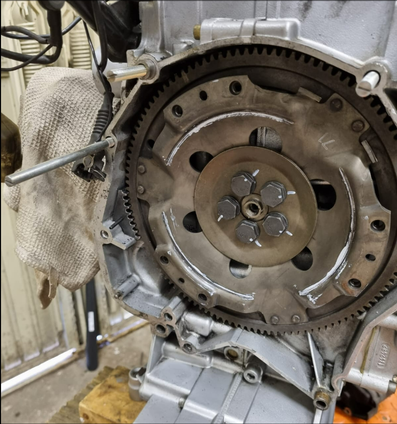

Hier mach ich Staburags dran:

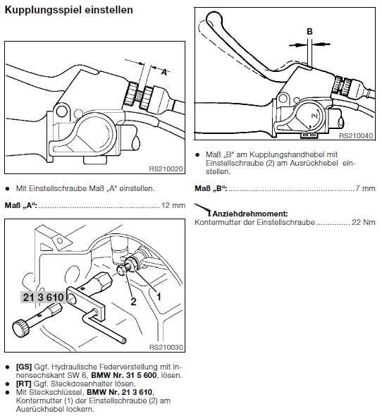

jetzt habe ich ein anderes Problem und ich hoffe wirklich, dass das nicht schlimm ist. Ich hab gerade meine GS zur Seite geschoben in der Garage und ich konnte ja noch nicht probefahren. Was mir aufgefallen ist, im ersten Gang, bei gezogener Kupplung, schleift die Kupplung immernoch, das Spiel ist auf 7mm eingestellt. Soll ich das Spiel anders einstellen oder wo ist das Problem?
Johnlocke
Johnlocke
12.05.2024
30
R1100GS 1995
@edelweiß GS genauso habe ich es eingestellt. Deswegen hoffe ich, dass es jetzt an nichts schlimmeren liegt:/.

Du spürst aber am Kupplungshandhebel einen konkreten Zugpunkt, wo die Kupplung zu trennen beginnt..? ( nach diesen 5-7 mm Spiel!)
Mach Dich erst mal nicht verückt....
Wenn alles zusammen ist, erstmal in der Garage auf dem Hauptständer Motor starten und versuchen die Gänge durchzuschalten....
PS: Ich bin mir fast sicher, dass Du nach der ersten Probefahrt das Kupplungsspiel am Handhebel korrigieren musst..

Prüf noch mal das Spiel, sehr früh deutet auf ein zu geringes Spiel hin.
Warm laufen lassen geht gar nicht!
