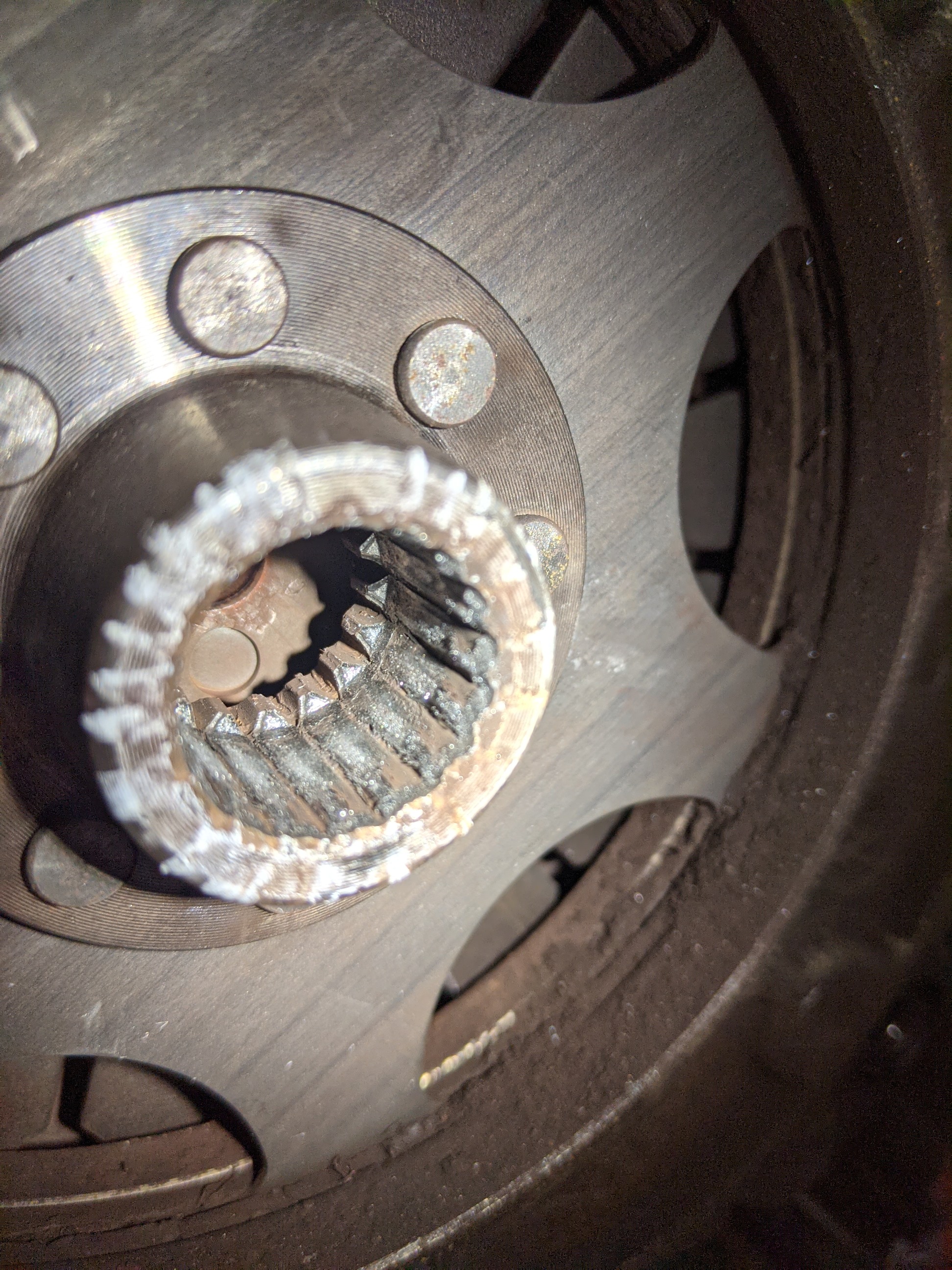

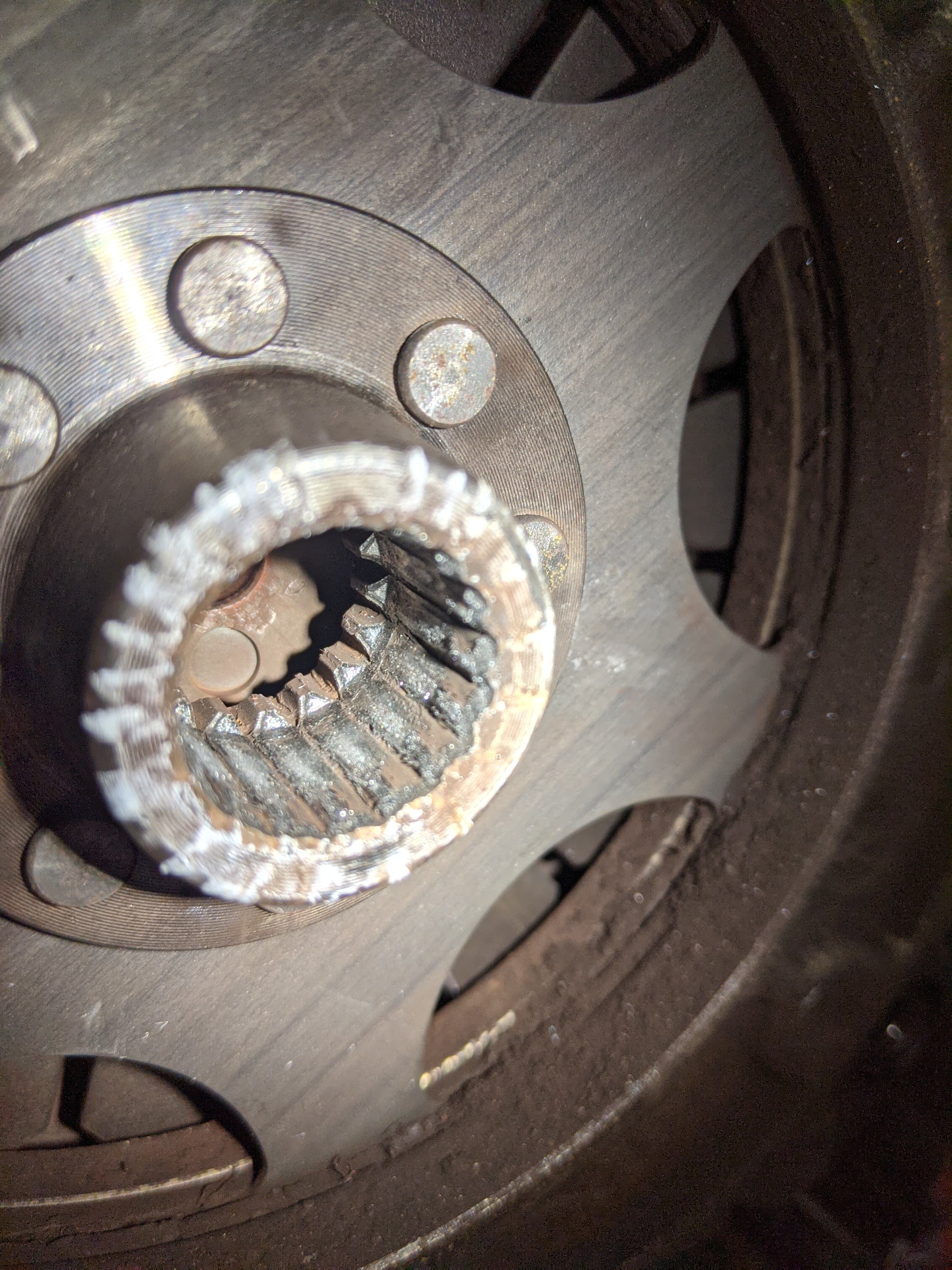

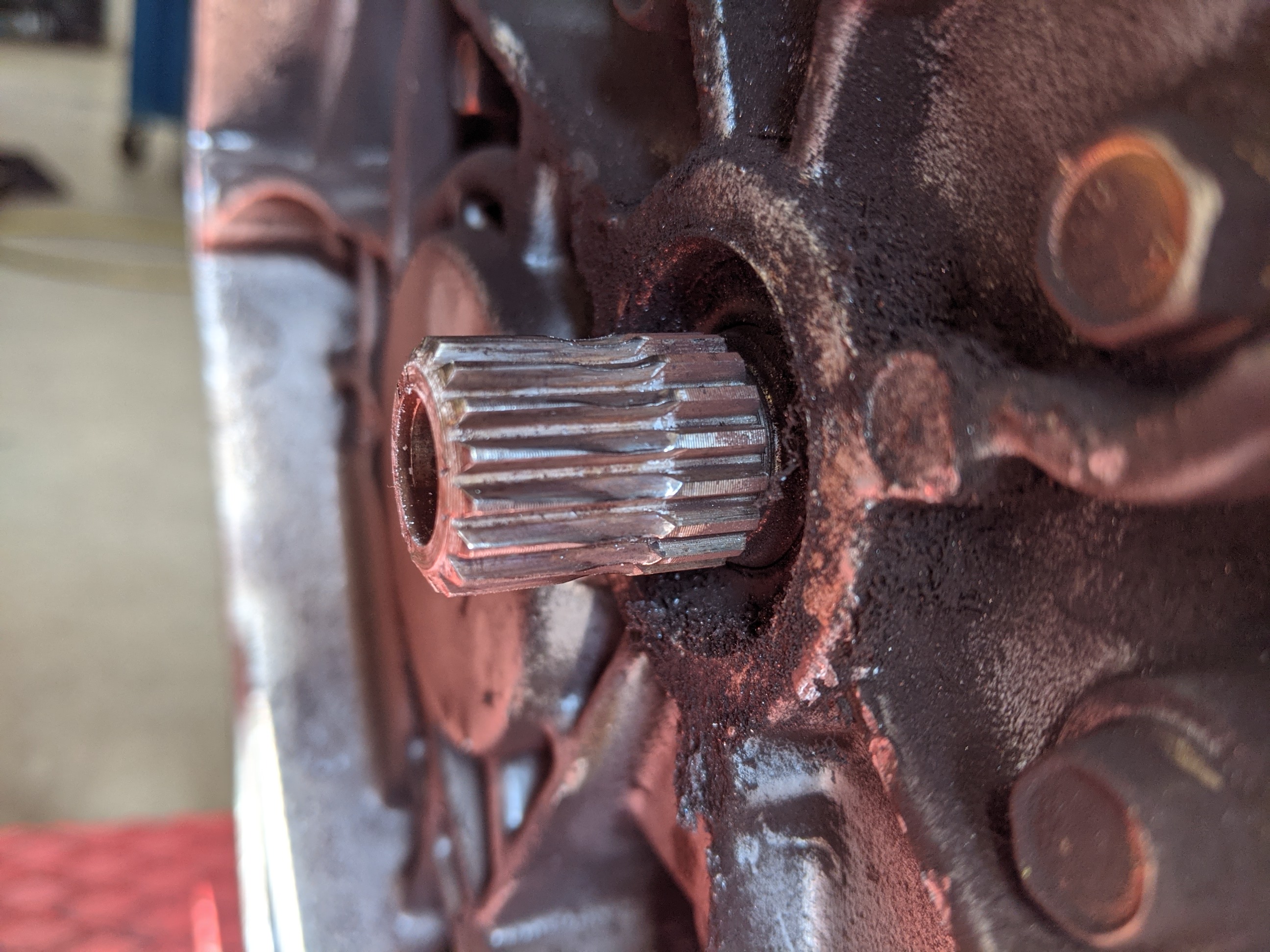

Für neugierige hänge ich mal die Bilder an, welche mir die Werkstatt geschickt hat.
Sehr übel.

Der Schaden ist leider ein Klassiker. Sah bei mir genau so aus. Wichtig, beim Zusammenbau ordentlich, aber auch nicht zu viel, mit Staburags schmieren. Wenn der Kupplungsnehmer schon gemacht ist, umso besser, sonst hätte ich den bei der Gelegenheit gleich mit gemacht.
