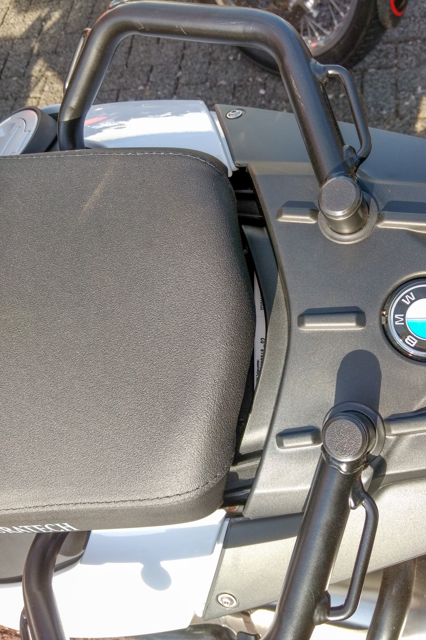

deine Erfahrung mit der Touratech Bank kann ich zu 100% bestätigen. Wir wahren gestern auf Sitzbanksuche für die 700er Gs meiner Frau.
Zuerst in Sinzig bei Wunderlich. Völlig problemlos wurde uns die niedrige Sitzbank ausgeliehen. Top Verarbeitung, Spitze Optik, allein viel niedriger sitzen konnte man damit nicht. Wahrscheinlich zwar niedriger aber leider zu breit. Für den aufgerufenen Preis leider zu wenig Wirkung.
Dann bei Touratech eine niedrige "Vorführbank" ausgeliehen. Erst dachte ich ich wäre zu blöd eine Sitzbank zu montieren. Aber nein die passte wirklich nicht besser! Vorn zur Tankattrappe ist ein derart großer Spalt dass man problemlos seine Butterbrotstullen dort transportieren könnte!
Auch hinten war der Spalt größer als bei der Originalbank, das hätte man aber hinnehmen können.
Hier ein paar Fotos:
Der Verkäufer gab uns zum probieren dann noch eine fabrikneue Bank in normaler Höhe mit. Die war im vorderen Bereich so stramm, dass das Sitzbankschloß trotz kräftigen drückens nicht einrastbar war.
Offensichtlich hat Touratech (Kahedo) große Probleme eine passgenaue Sitzschale herzustellen. Ich würde eine solche Bank nicht in Kundenhände geben und das Produkt dringend überarbeiten. Der Sitzkomfort und auch die Sitzhöhe waren voll in Ordnung aber optisch ist die Bank nicht tragbar.
Der Verkäufer erklärte uns dann noch wieso die Originalbänke passgenau sind und geringe Spaltmaße haben:
Die werden im Werk noch produktionswarm auf die neuen Motorräder gelegt und passen sich dann besser an. Da fühlte ich mich direkt fachkundig verar.... äh beraten.
Am Schluß haben wir noch ganz kurz die niedrige BMW Originalbank getestet. Die machte einen guten Eindruck, ohne Probefahrt kann man aber nichts über den langfristigen Sitzkomfort sagen.
Wir sind jetzt noch unschlüssig wie wir vorgehen. Vielleicht eine gebrauchte niedrige BMW-Bank zum langfristigen testen günstig kaufen? Hat schon jemand den Touratech Tieferlegungssatz mit den 3 Federn verbaut und Erfahrungen sammeln können? Gibt es eine "kürzere" Ferderbeinfeder auch von anderen Herstellern zum preiswerten nachrüsten? Ein komplettes Federbein soll es nicht werden.

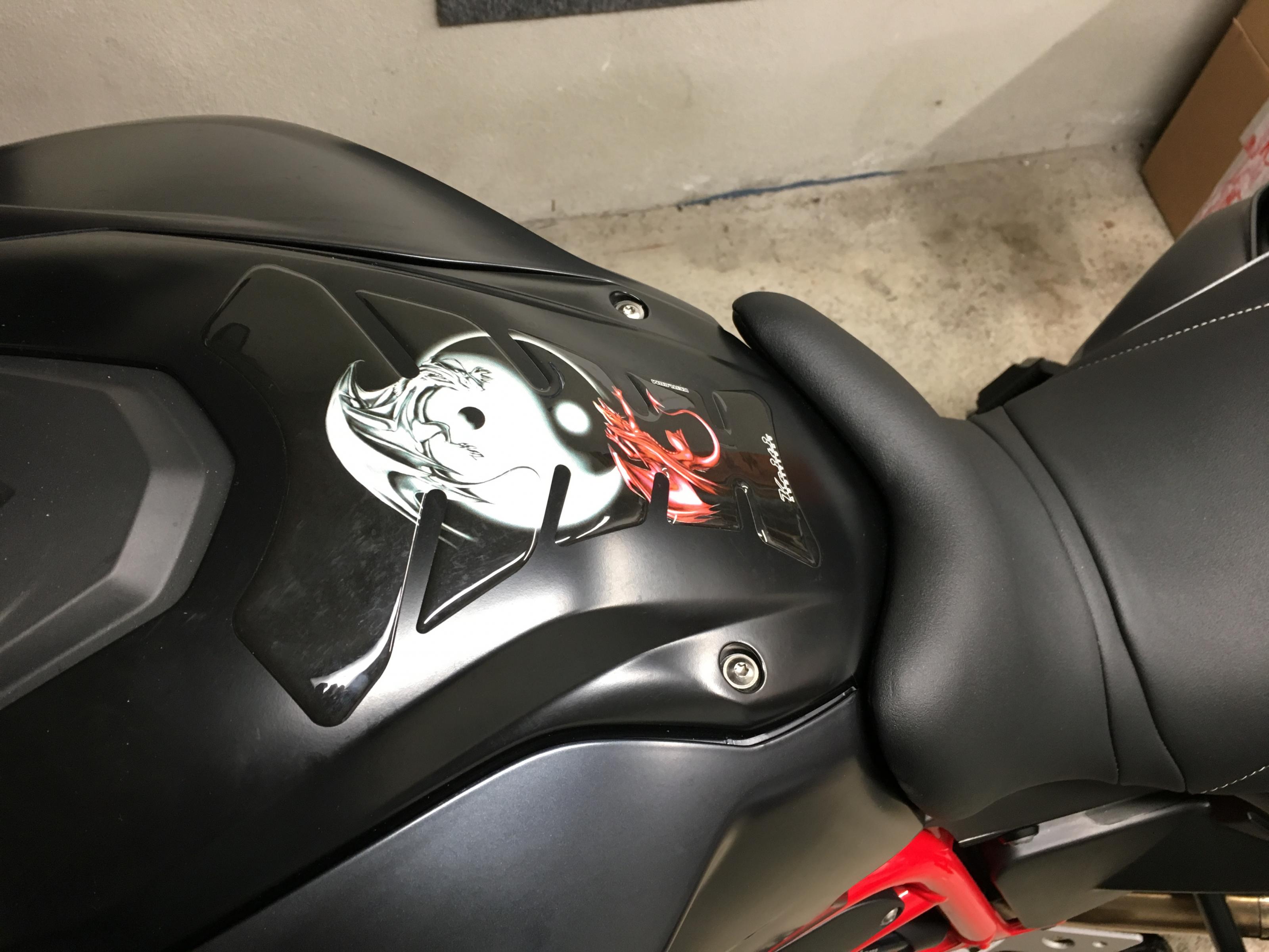

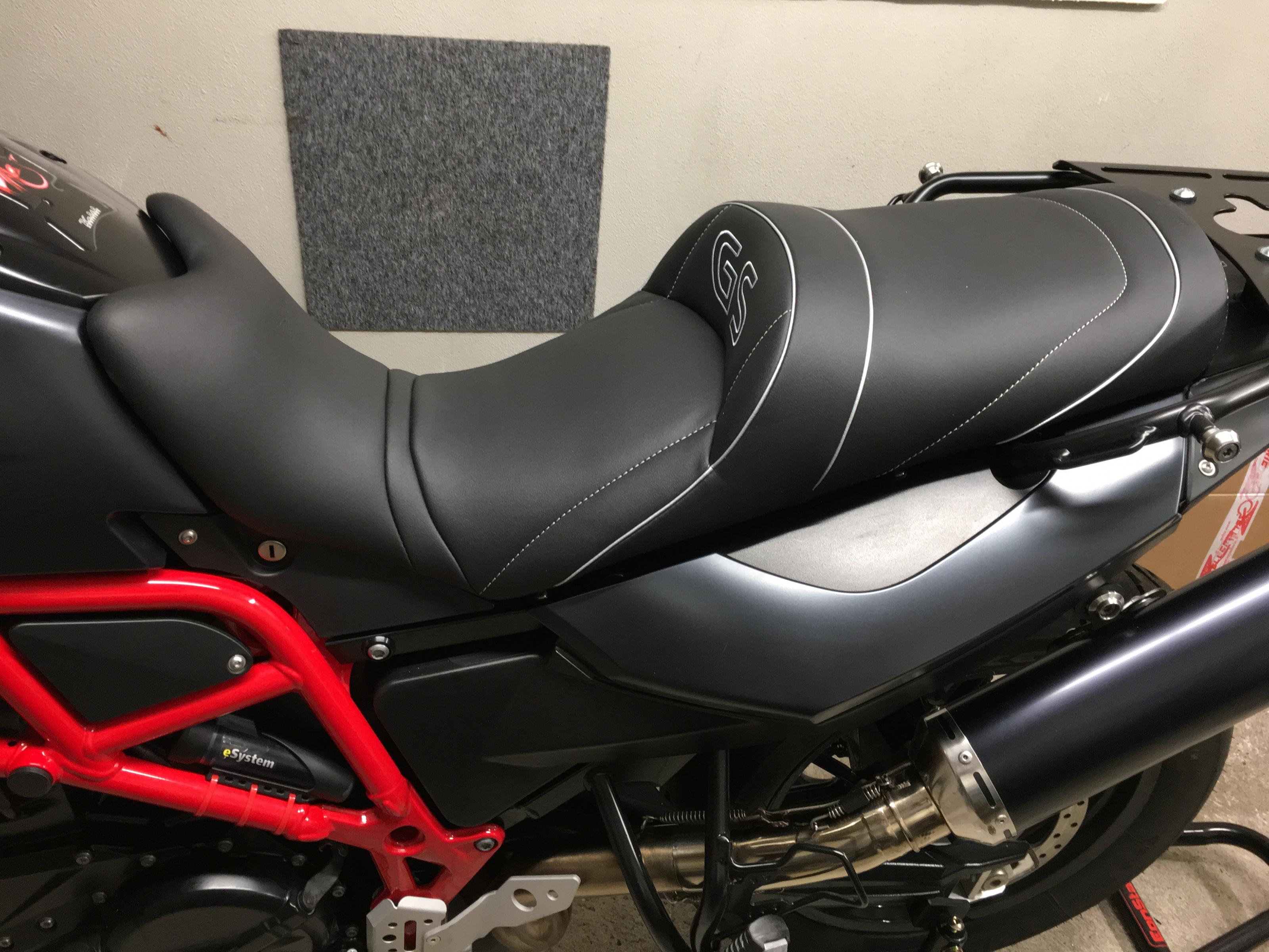

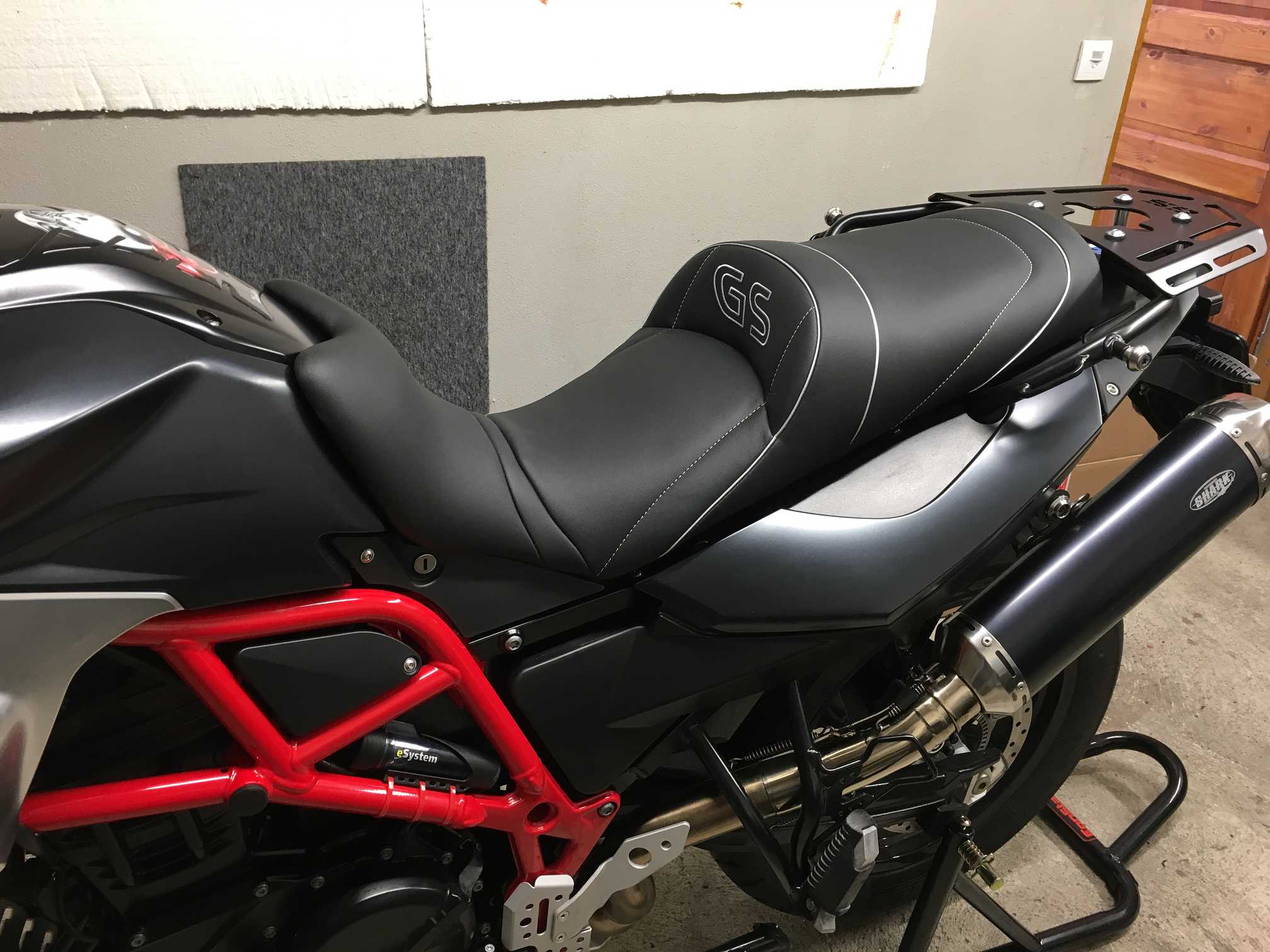

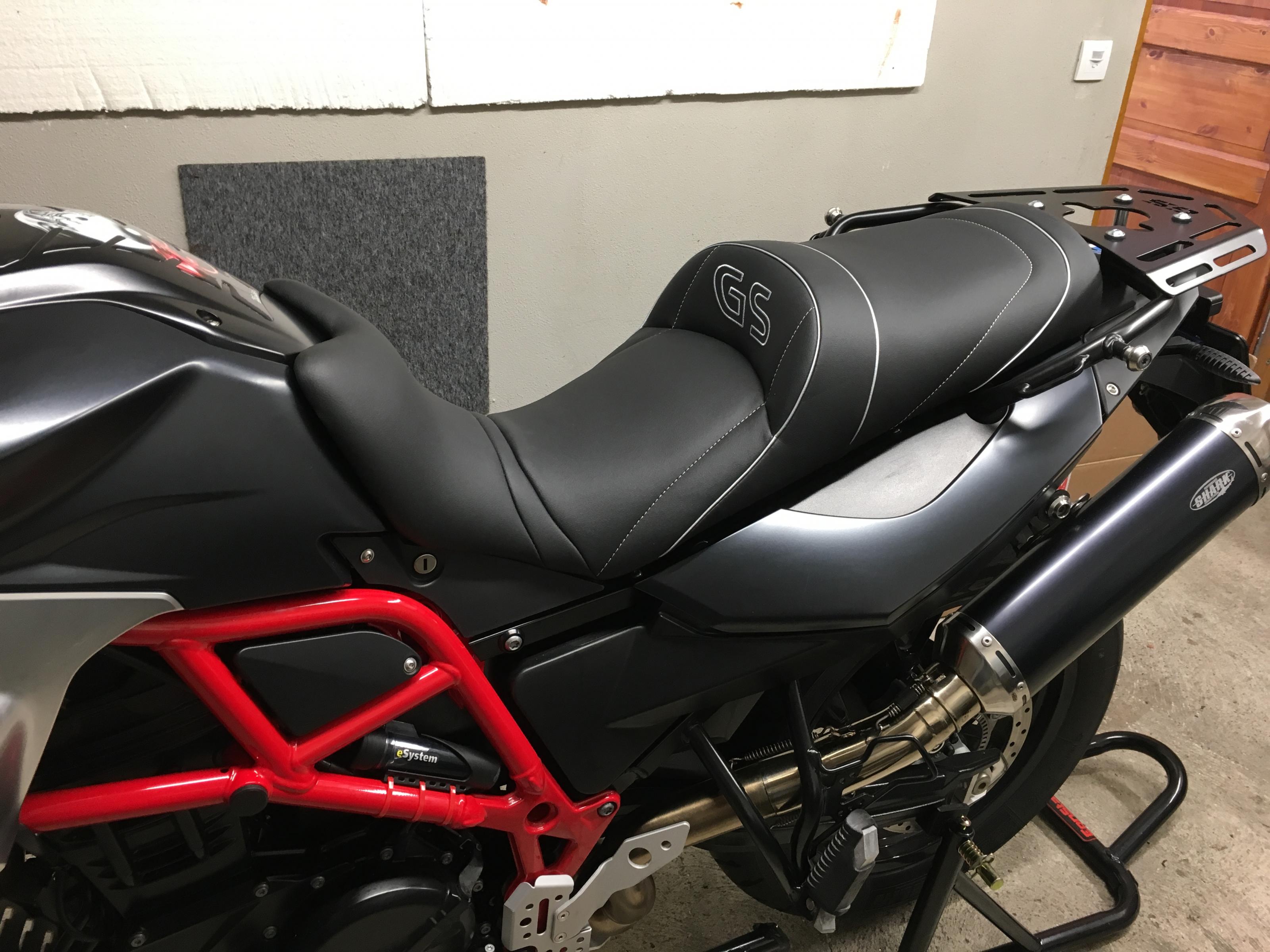

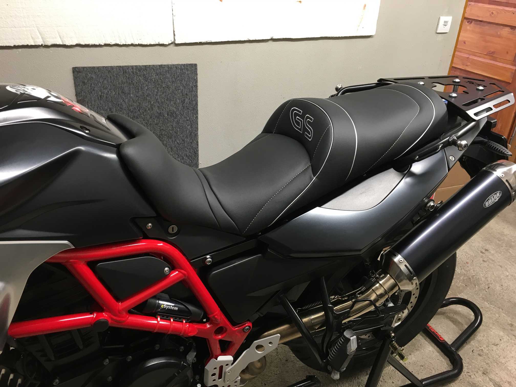

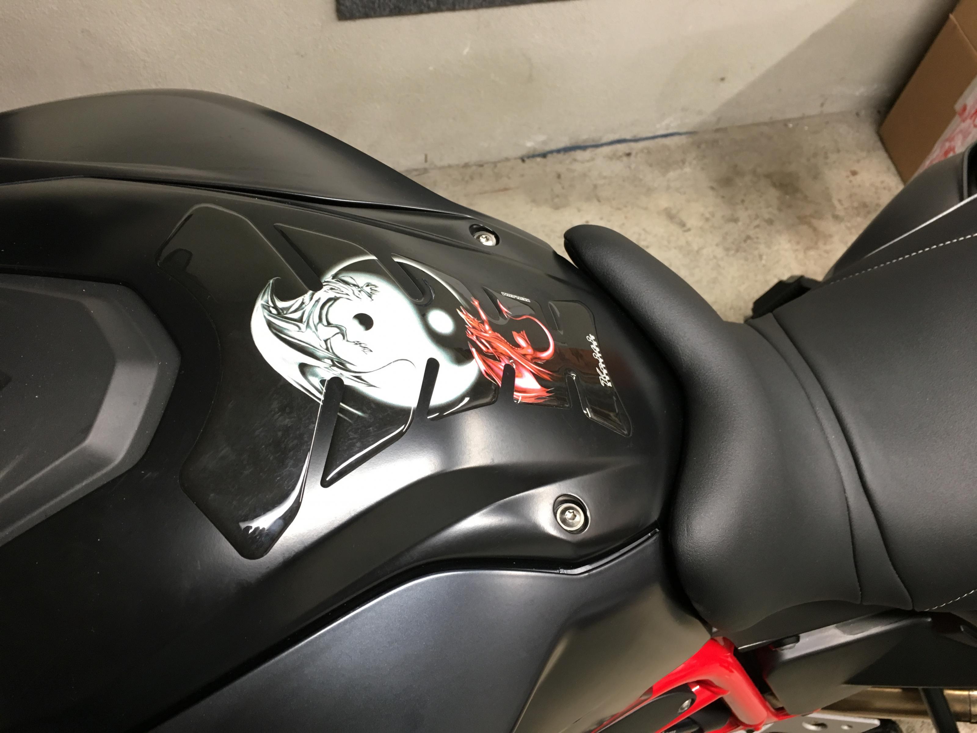

nabend zusammen
aus der Bucht:
hat am Anfang auch nicht so richtig gepasst, wurde eine Woche nachgearbeitet, hat Gel vorn und hinten(hinten war automatisch drin).
Meine letzte Tour Gera - Aalen circa 390 km bei Sauwetter, nur Regen letztes Weekend, war bis auf nasse Füsse trotzdem genial, null Sitzfleischprobleme. sie ist tiefer als die normale und der
Hersteller lässt auch mit sich reden, hatte da gar keine Probleme und auch der Preis stimmt, mit allem circa 300€.
So sieht es insgesamt aus

Hatte so eine auch auf meiner letzten GS. da sitzt man wie im Sessel.
