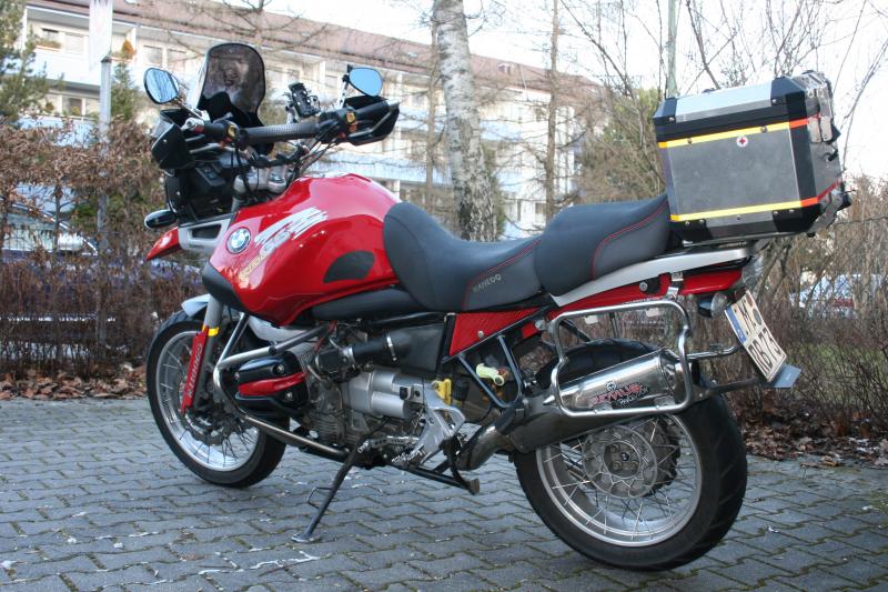

Also ich habe es mit dem Topcaseträger der F800GS und einer eigens entworfenen Konstruktion aus Stahlplatten gelöst. Funktioniert an der 1150GSA problemlos. Habe dafür NICHTS am Motorrad selbst verändern müssen. Also keine Löcher gebohrt oder ähnliches. War etwas aufwendig, und gewinnt keinen Schönheitspreis, aber hält einwandfrei.

mit dem Topcasehalter der F800GS und 4 neue Löcher und 1cm Buchen als Abstandhalter.
Auf meine Bilderseite ist ein Foto von oben auf den Halter.
Das Ergebnis sieht dann so aus:
