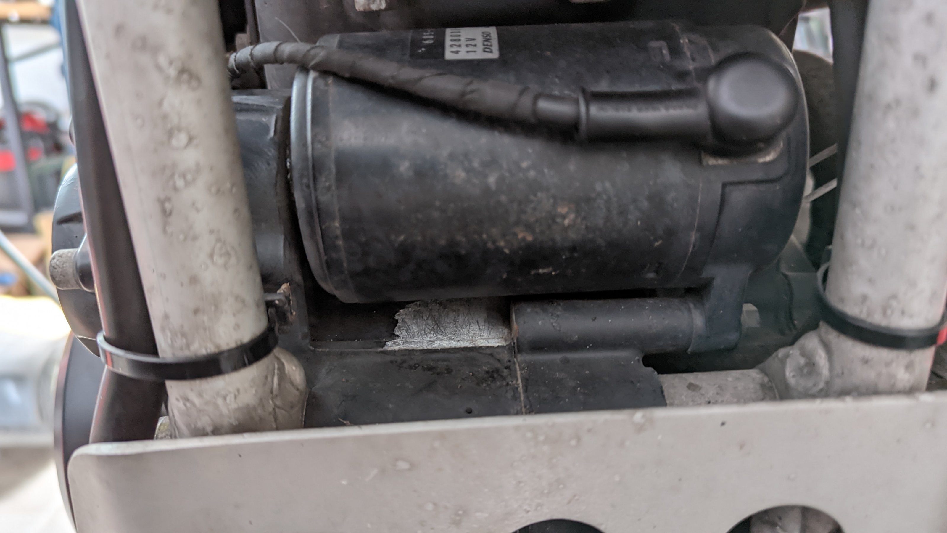

bei meiner gebrauchten G 650 XC habe ich blühendes Alu am Motorblock gefunden.
Im Normalfall hätte ich dort einfach Hammerit aufgetragen aber was macht man bei Alu? Es soll nicht schön sein aber es soll die Stelle versiegeln und schwarz sein.

Ich habe schon das "Pulver" entfernt und brauche nun was zum versiegeln. Da die Gabel gerade ausgebaut ist, komme ich da relativ gut ran.

Nee, Hammerite auf Alu geht zwar (nach Reniger und Grundierung), aber da gibt es bessere Produkte. Z. B. Owatrol...

Spricht etwas dagegen den Bereich abzuschleifen und dann mit schwarze Auspufffarbe anzupinseln?

Korrosion von Alu ist ein bekanntes Problem besonders bei pulverlackierten Teilen.
Der einzige wirkliche Korrosionsschutz für Alu ist eloxieren, das ist aber vielen Herstellern zu teuer,
daher wird pulverlackiert.
Wenn der Prozess mal begonnen hat ist nicht viel zu machen,
die aktuelle Stelle kannst Du neu Lackieren, es wird daneben dann aber weitergehen.
Die Stelle gut bürsten oder am besten Sandstrahlen,
mit Etch Primer für Aluminium behandeln und dann neu lackieren.
Alternative wäre den ganzen Motorblock sandzustrahlen und ihn dann roh zu lassen.
Das rohe Alu würde dann oberflächlich oxidieren, aber kein Lochfrass entwickeln.
Wenn Du das Teil/die Teile rumzu ausbauen kannst würde die Arbeit einfacher und haltbarer machen.

Danke und meinst du den Etch Primer oder den Anti-Rust Primer von jenolite bzw. was wäre als Grundierung und Schutz besser?

Ob eine Farbe "hält" ist immer eine Frage des Schichtaufbaus. Mit einer geeigneten Grundierung schafft man eine Zwischenschicht die einerseits am Al hält, andererseits einen Haftgrund für eine bestimmte Farbe schafft.
Irgendwas was man einschichtig auf Rost schmieren kann ist meist "irgendwas" (und hält nicht).
Generell besteht das Problem in der "Oberflächennutzung". Steht ein Teil nur im Wohnzimmer, regnet es drauf oder steht es unter Steinschlag / "Sandstrahl" weil ein Rad mit Dreck schmeisst?
Generell sollten Primer, Haftgrund, Grundierung, Filler, und Lack aufeinander abgestimmt sein und nicht lauter "gute" Sachen kombiniert werden.
Nimm' den Lack(aufbau) mit dem Airbus seine Flieger lackiert. Das haftet wie die Pest.
