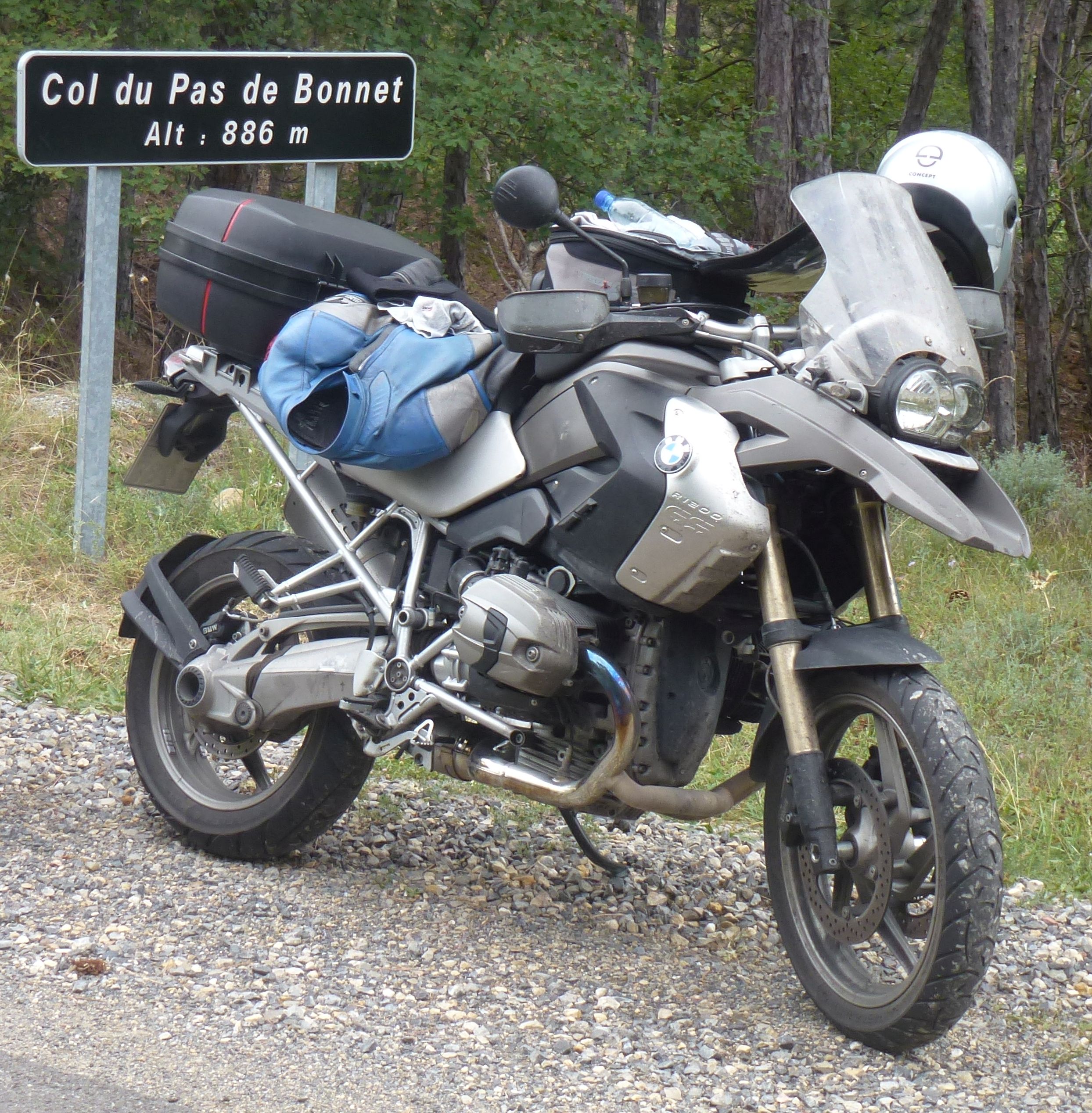

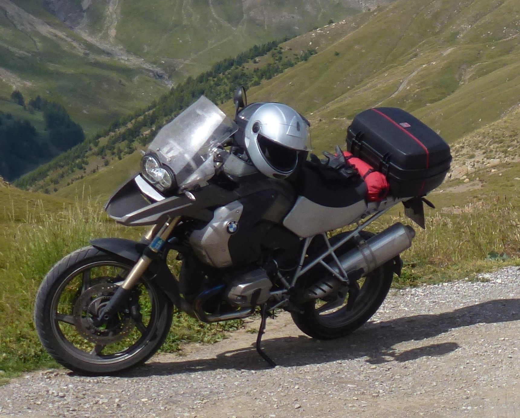

Ich hatte einen E46 als Topcase an der K25. Beifahrersitzbank und Haltegriff ab, einen Halter von Givi (siehe Givi Halter ) direkt auf den Heckträger geschraubt.
Dort, wo der Halter aufliegt, die Gumminippel des Heckträgers rausgezogen und 4 Schrauben durchgesteckt (Löcher von 4 Gumminippeln etwas aufgebohrt, sieht man nicht, wenn man Gumminippel wieder rein steckt.
