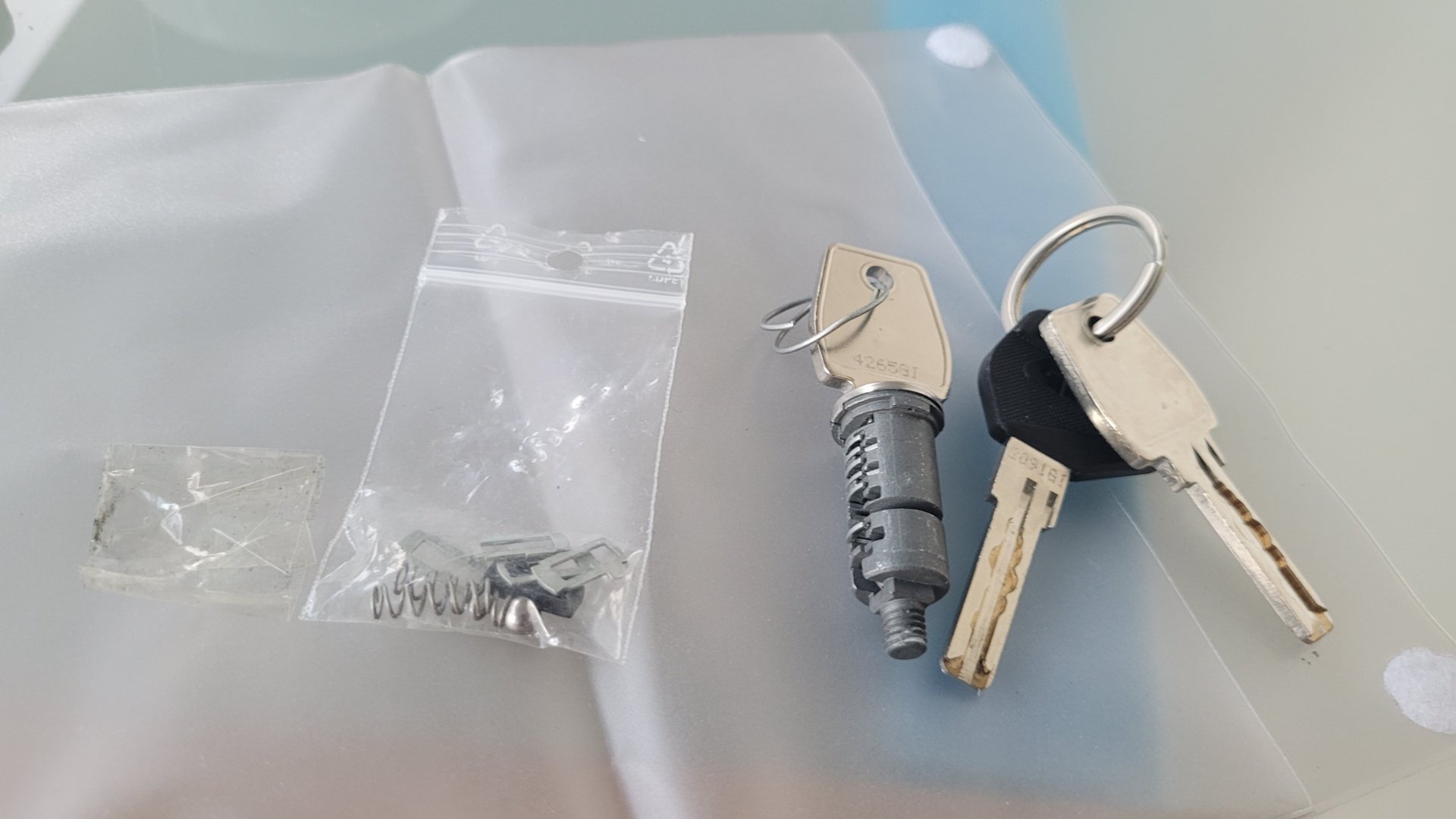

Ich weiß es ist schon eine ganze Weile her aber was ist aus deinem Projekt geworden? Ich hätte dir noch ein Givi Schließzylinder ( den ich freundlicherweise von Givi bekommen habe als ich vor dem gleichen Problem stand und mich nicht getraut habe)
Hat bestens funktioniert und war mit der Videoanleitung wirklich nicht schwer.

Ich kann dir den Zylinder gerne zusenden wenn du möchtest dann schick mir ne PN
Das gilt natürlich auch für jeden anderen der es ausprobieren möchte nachdem Obiwan den Zylinder nicht haben möchte

Ich habe gerade das Video gesehen.
Givi hat jetzt reagiert und ein Zylinderschloss für BMW Schlüssel im Angebot
Zumindest für folgende Modelle
Für die Outback Evo Aluminiumkoffer und die Seitentaschen Canyon Monokey Cam-Side GRT725 und GRT727.
Schlosssatz Kit mit codierbarem Zylinder SLB101.
Dieses neue System ermöglicht es, die Outback Evo Aluminiumkoffer und die seitlichen Canyon Monokey Cam-Side Taschen (Modelle GRT725 und GRT727) so zu konfigurieren
LISTE DER BMW MODELLE, DIE MIT DEM KIT SLB101 KOMPATIBEL SIND:
