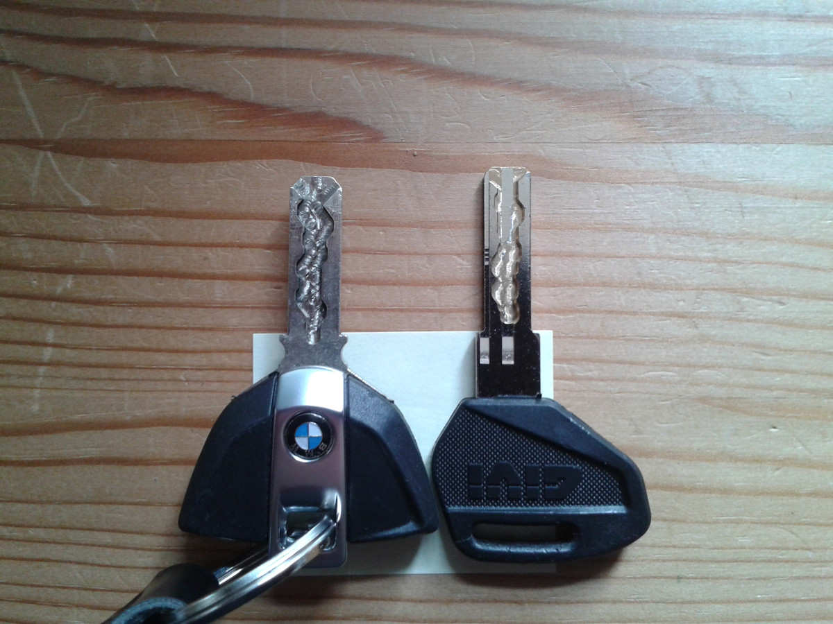

Thema auffeilen, weil der BMW Schlüssel ja einen Tick breiter ist: hast Du das gleichmässig an beiden Seiten gemacht, oder nur auf einer (dann welcher)?
So sehen beide Schlüssel übrigens aus:

Also, JA es klappt wirklich! Bei mir funktioniert es schon Problemlos.
Am Besten gleichmässig auf beiden Seiten Material abtragen.

Beim Givischloss ist das erstes Plättchen etwas massiver ausgeführt. Das dient dazu den Schlüssel zu zentrieren und vor allem soll damit verhinder werden das ich leicht mit einem grossen Schraubendreher in den Zylinder fahren kann.
Das kann man nicht mehr verwenden.
Ich habe es gestern einfach weggelassen und werde mir vielleicht ein neues anfertigen.
Das kann man sehr schwer anpassen weil es kaum breiter ist als der BMW Schlüssel. Würde man das auffeilen, dann bleibt kaum mehr Material über.

Die Schlüssel die oben abgebildet sind schauen ganz anders aus, als die von Ebay, glaub bei Ebay sind das alte und die trakker haben neue mit innenliegendem Bart, die alten haben den Bart aussen.
