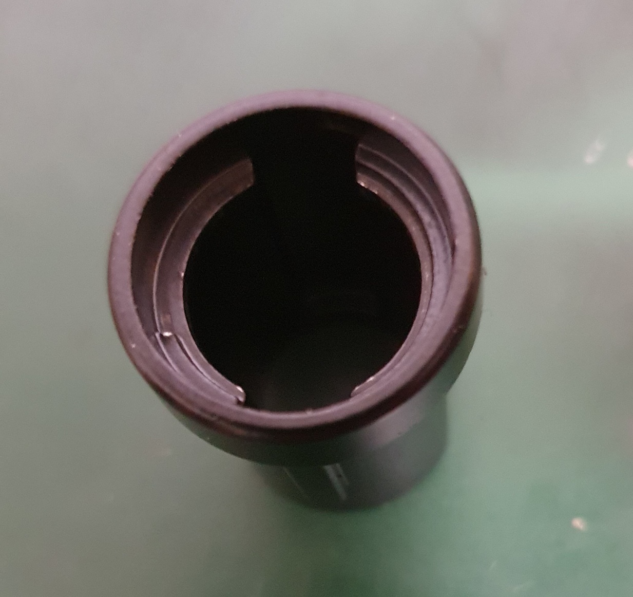

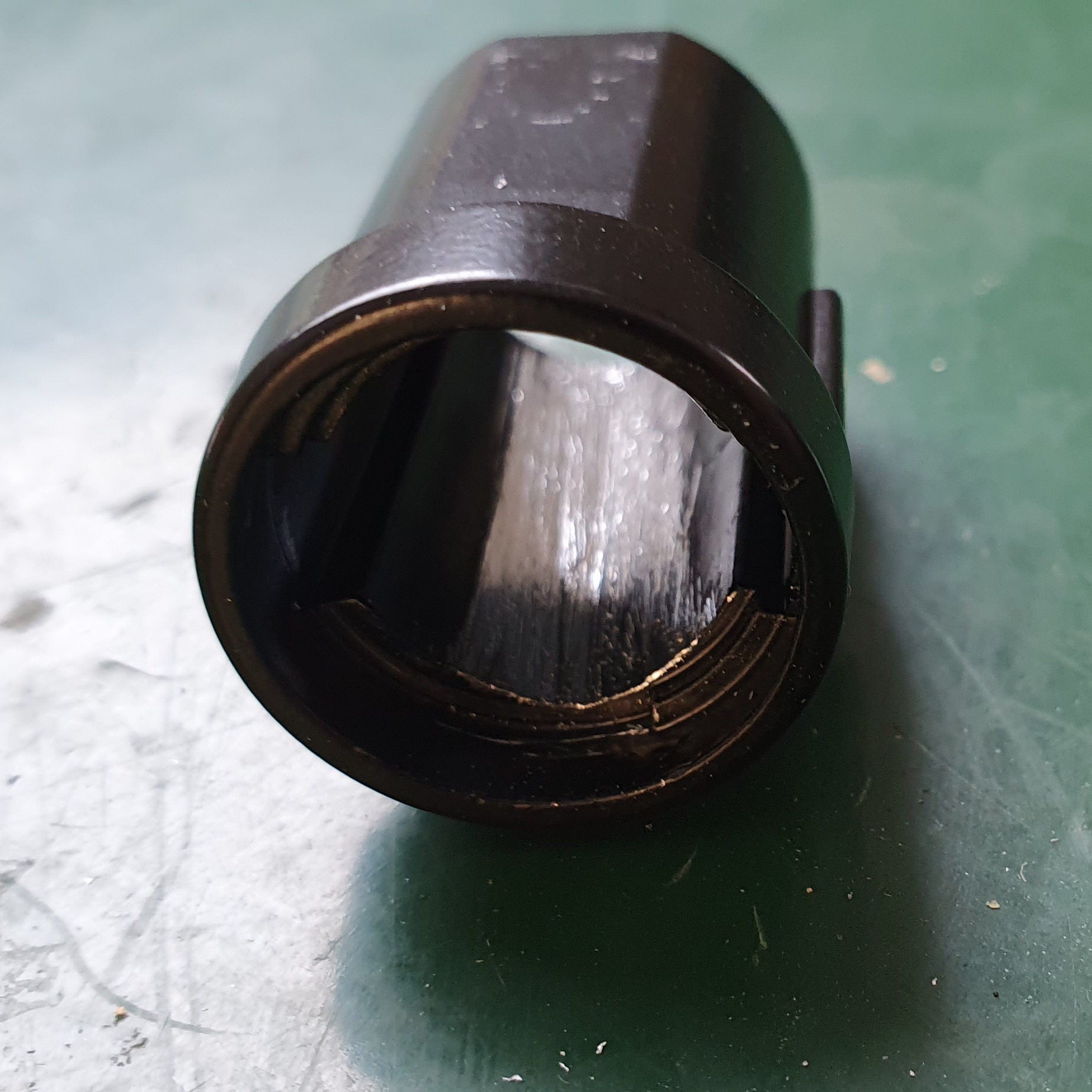

Hallo hat vielleicht einer mal paar Bilder von dem bearbeiteten Gehäuse? Mein Gehäuse hat unten ausenliegend eine kleine Nase, und innen oben und unten eine Nut. Wollte ein Bild hochladen bekomme es aber nicht hin...

Ok sorry das mit dem Bild sollte ich jetzt hinbekommen. Möchte den Schlüssel im geöffneten Zustand abziehen. Meine Frage wo muss ich diese 8mm Nut machen. Auf der Linken oder rechten Seite.
Gast29174
Bei mit ist das schon sehr lange her aber wenn ich mich richtig erinnere und auch meine Beiträge anschaue so habe ich da keine Nut am Gehäuse gemacht. Probier es doch mal so aus wie hier beschrieben

Danke an alle für die tolle Hilfe. Habe es hin bekommen. Musste aber am Gehäuse etwas feilen. Aber jetzt kann ich den Schlüssel im geöffneten Zustand abziehen.👍

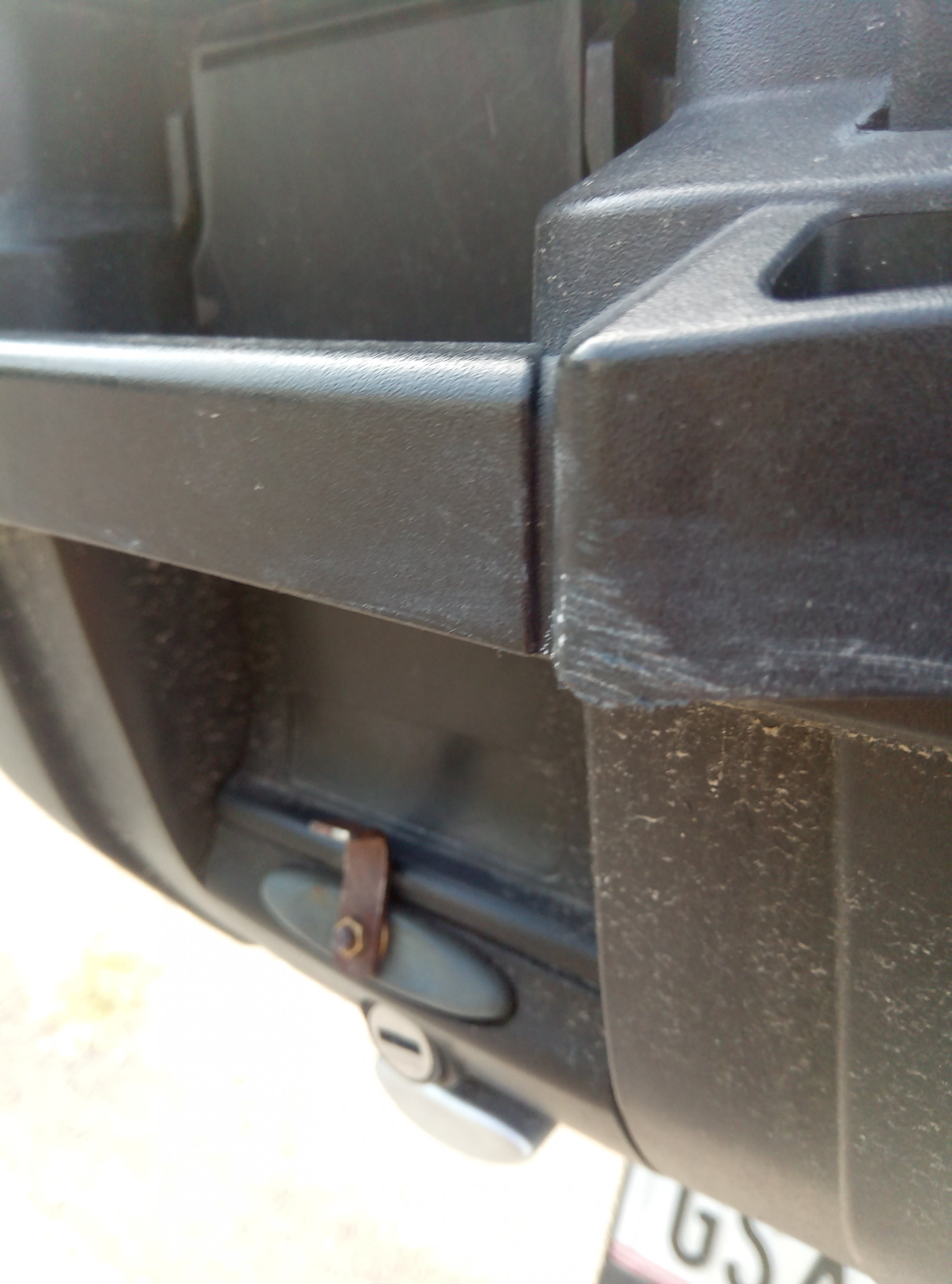

Hallo, leider springt bei mir der Verschluss auch auf der Straße auf. Könntest du mal ein paar Bilder schicken, wie du das mit dem Magneten gelöst hast?
Und wenn der Verschluss mit einem Magneten gehalten wird, wie bekommst du den dann auf? Er springt ja wahrscheinlich nicht mehr per Knopfdruck auf.

Da der Magnet auch keine Dauerlösung war, habe ich am Knopf zum öffnen einen ca 7mm Breiten und 30mm Langen und 2mm Dicken
Metallbügel mit einen Schrauben mit Kontermutter befestigt, hält seit ca 200.000km und FUNKTIONIERT super!

Ok danke für die schnelle Antwort. Ist gut gelöst aber optisch nicht ganz mein Geschmack... Hat noch jemand eine Idee? Werde wohl an einer unsichtbaren Lösung mit Magnet basteln.
