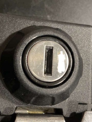

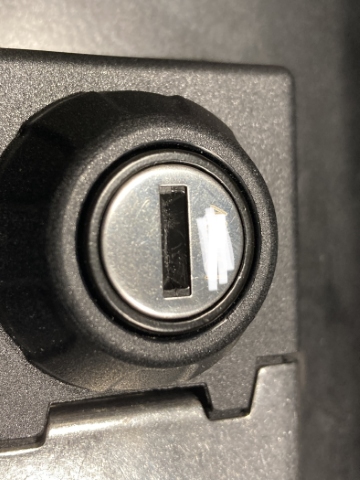

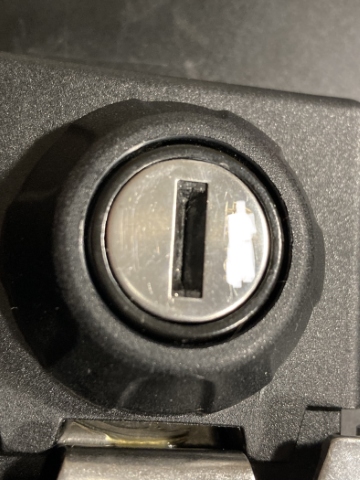

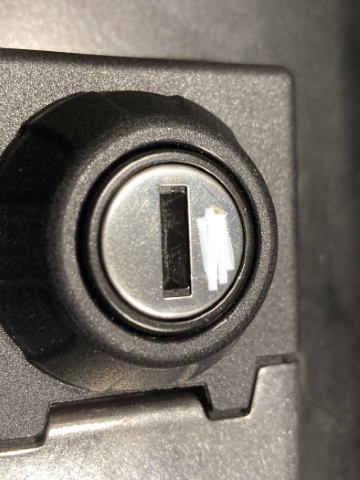

Hast Du es hinbekommen dass das "Schlüsselloch" durch die beiden kleinen schwarzen Teile zugedeckt wird wenn der Schlüssel abgezogen ist?
In ausgebautem Zustand ging es bei meinem Schloss noch.
UMaGS
UMaGS
27.08.2008
154
Remstal
F800GS, R1250GS
Klappt bei meinen einwandfrei - auch eingebaut.
