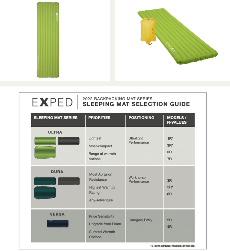

Exped bringt im Frühjahr eine neue Serie an Isomatten heraus / teilweise schon zu haben
Videos zu den Einzelnen Modellen seit dem 01.02.2022 auf Youtube
Exped’s new line of mats will ship to outdoor retailers in February 2022.
Ultra 3R
Exped Versa 5R / steht nicht in der Liste / mit integrierter Handpumpe

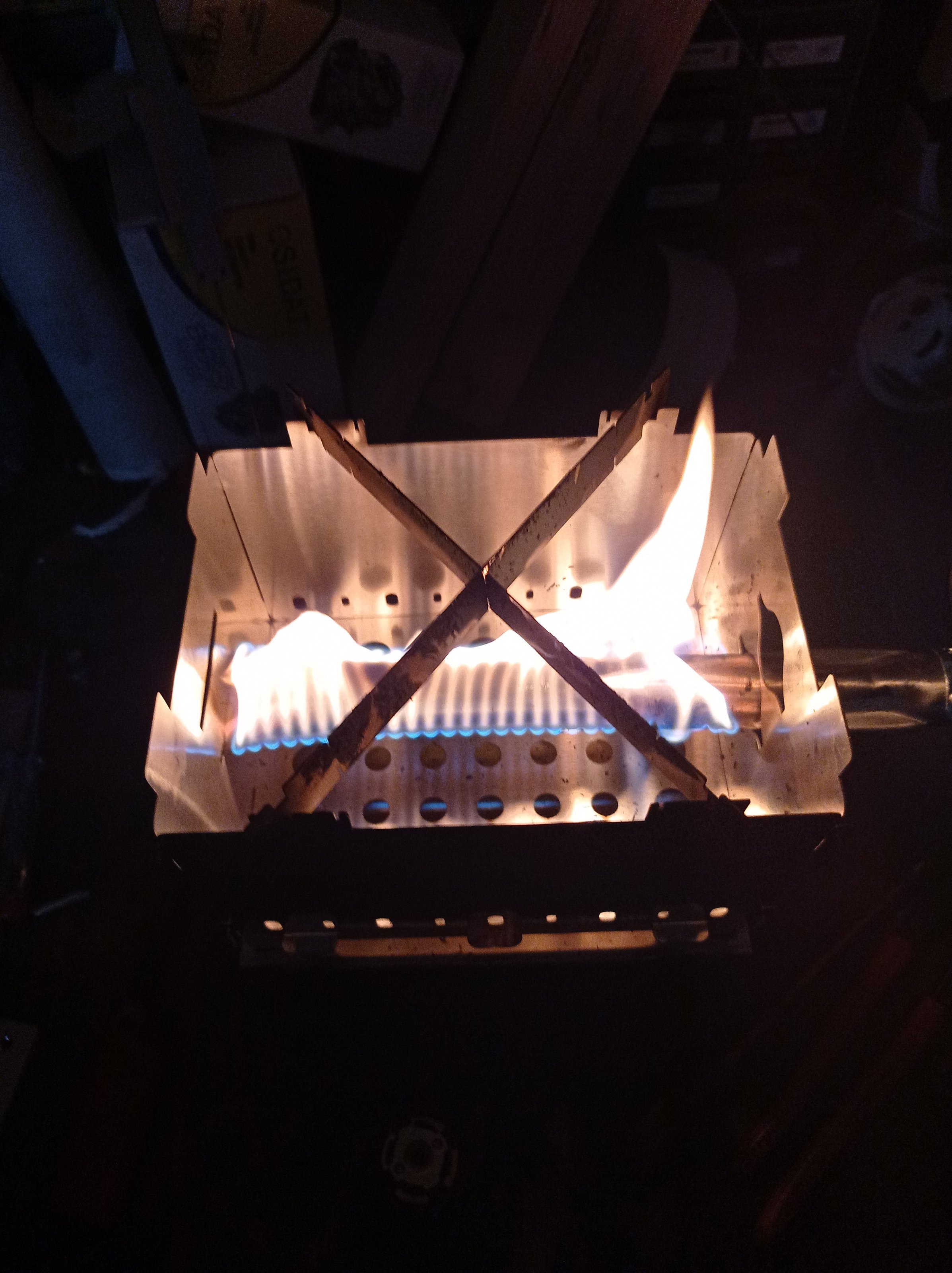

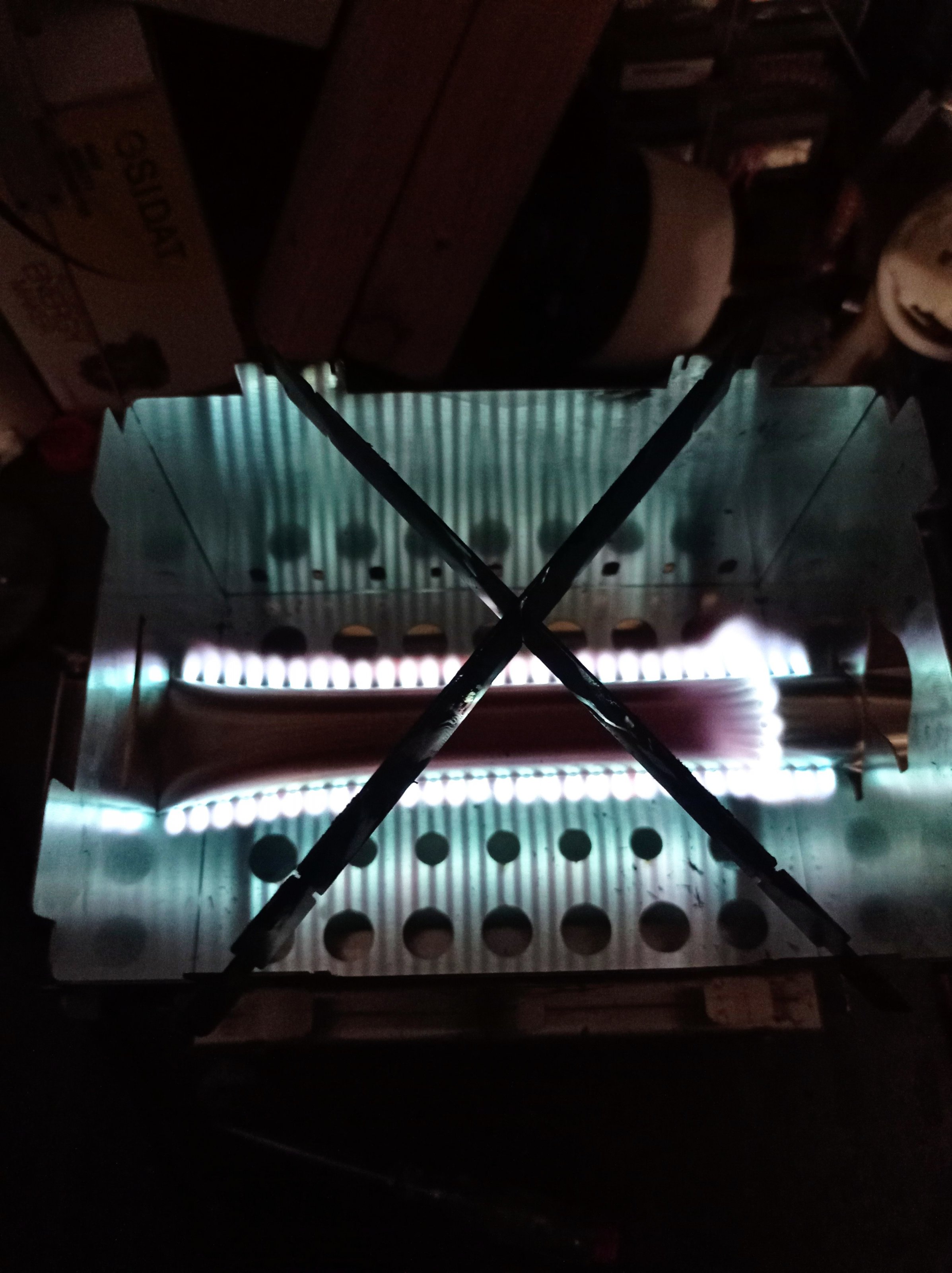

Nachtrag zum Bestargot Hobo Gasgrill. Auf dem esten Bild sieht man den "NEUEN" Gasbrenner mit gelber rußender Flamme (nicht einstellbar).
Auf dem zweiten Bild ist der "ALTE" Brenner mit einstellbarer Luftzufuhr zu sehen. Saubere blaue Gasflamme. So soll es sein.👍

Ich hab die Bande dort auch angeschrieben, war am Anfang etwas Zäh, aber nun bekomme ich auch den alten Brenner.. es bleibt Spannend..
edit. Heute ist das Brennerrohr gekommen, auf dem kleinen Aufkleber steht - >Adapter Neu !

Erklärung ist denkbar einfach - schaut man sich die Bilder / Amazon genauer an.
Insbesondere die Anleitung unten.
Verkauft wird die abgespeckte Version ohne Luftzufuhr.
Sieht man sich den separaten Brenner im Einzelkauf an ist plötzlich alles vorhanden. Der ist eben ein neues Modell.
.... könnte man meinen
Edit: Ist er nicht - alle sollten sich das mal anschauen und gut durchlesen !!!

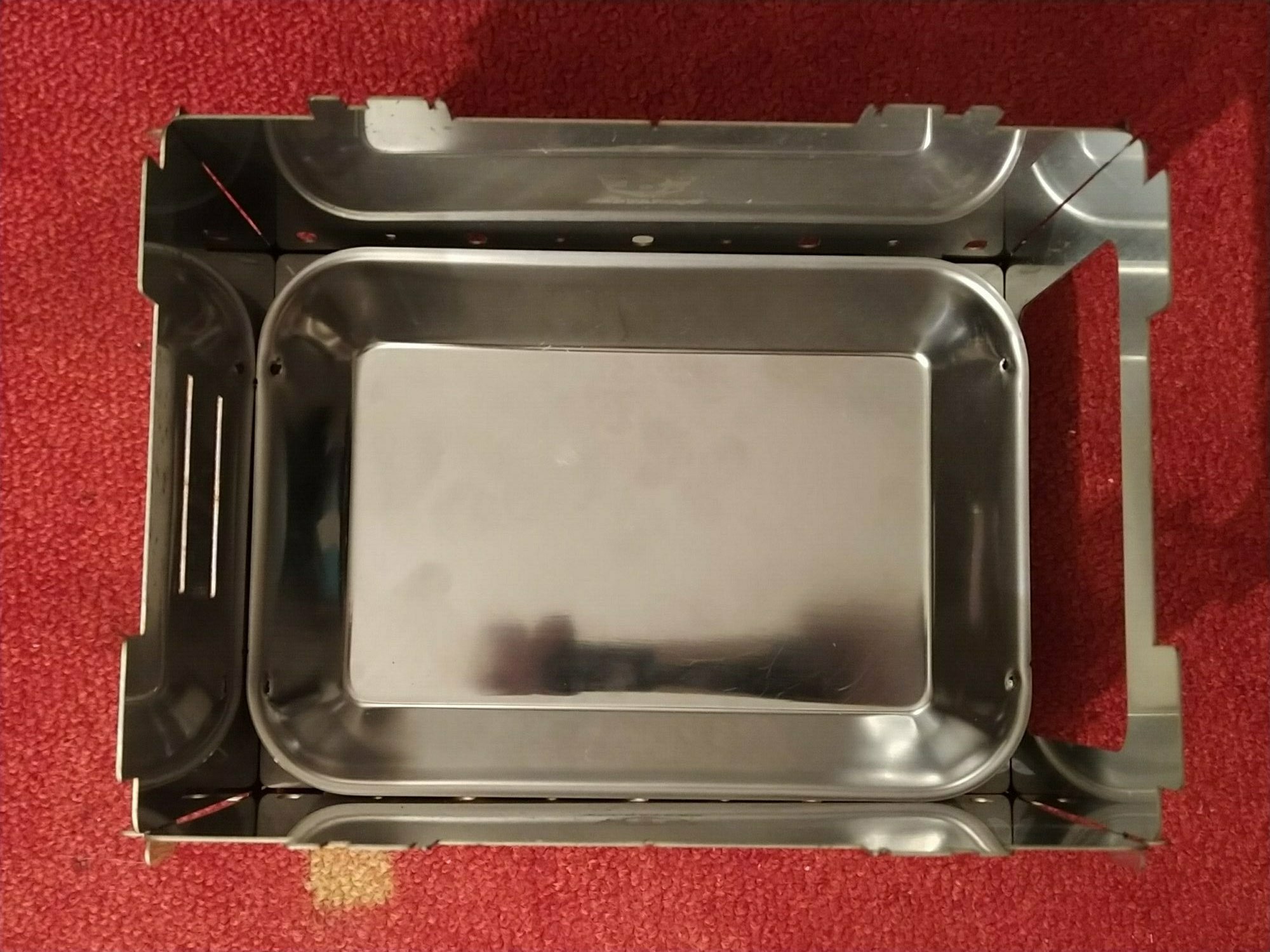

Hier ist übrigens die Fettauffangsschale für den HoBo
Edelstahl
Die Griffe müssen abmontiert werden ... dann passt es

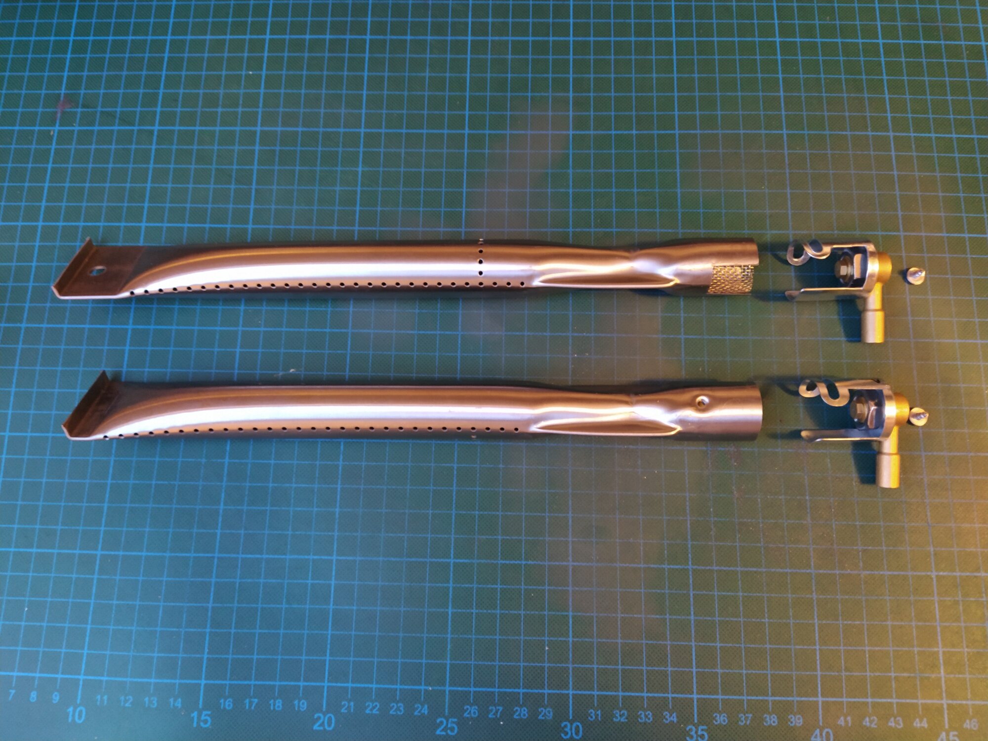

Frage ist: Kann man Version 1 (oben) nicht kürzen und umbiegen lassen
Dann wäre es perfekt
Wenn ich den Text richtig deute zeigt bei Version 2 (unten) die Biegung in die entgegengesetzte Richtung - beim Einbau nach unten.
Somit sieht man hier die Unterseite

Das kürzen und vor allem das saubere und Gasdichte umbiegen halte ich für schwierig. Besser ist, in das untere Gasrohr die vorderen Luftöffnungen nach den Maßen des oberen Rohres mit einem Dremel zu schneiden. Vor allem zeigen dann die vorderen Halbkreisförmigen Düsenbohrungen nach unten. Das ist bei meinem Terrassen Gasgrill auch so, und muss wohl so sein.
