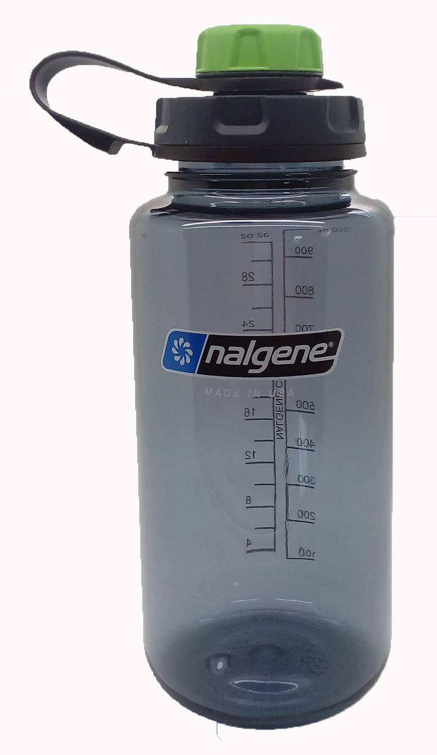

Ich gedenke mir für unterwegs noch eine 1L Flasche von Nalgene mit Weithalsöffnung für Zwischenstopps und auf dem Platz zuzulegen.
... und den abnehmbaren Slipper Deckel noch oben drauf
Leider gibt es keine 0,75 Liter Variante.
Gibt es da Bedenken eurerseits ... oder Alternativvorschläge?

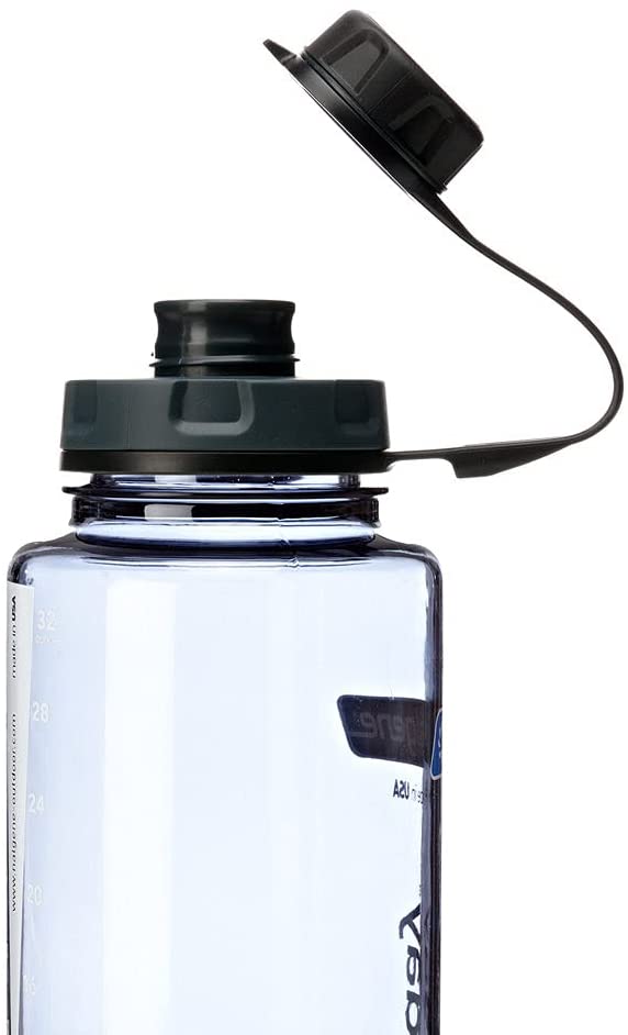

Möglichkeit zwei:
Nalgene Weithalsflasche 1L mit humangear Flaschendeckel 'capCAP'

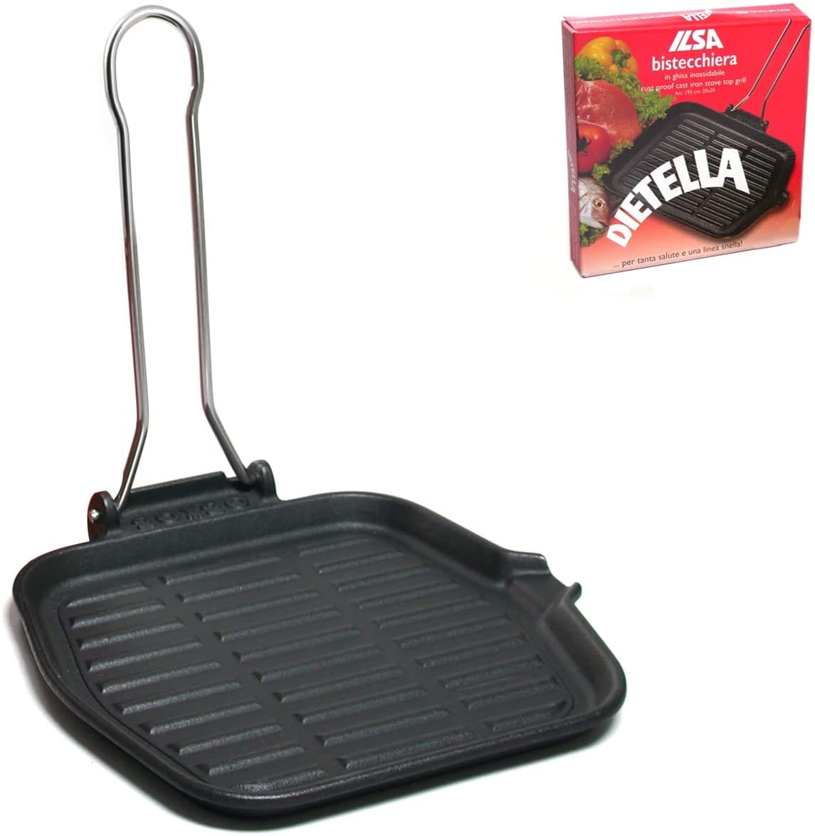

Es gibt da evtl. etwas für die Ilsa 20x20 - 2cm Höhe
Tasmanian Tiger TT Dump Pouch
Breite: 200 mm
Höhe: 210 mm
Pouch
Wäre einen Versuch wert ...oder?
könnte knapp werden

Das Ilsa-Teil ist einfach nur endgeil, gestern gerade wieder ein schönes Scheibchen Lamm gegrillt, danach nur kurz unter heissem Wasser abgespült und mit der Bürste drüber und gut is 👌
die hier in 0,75 l , bin sehr zufrieden, abgedeckter normal großer Trinkbereich, nicht so ein Gefühl aus nem Eimer zu trinken. Sogar zum schnellen trinken an der Mautstelle geeignet da der Deckel aufspringt, und nicht geschraubt ist.

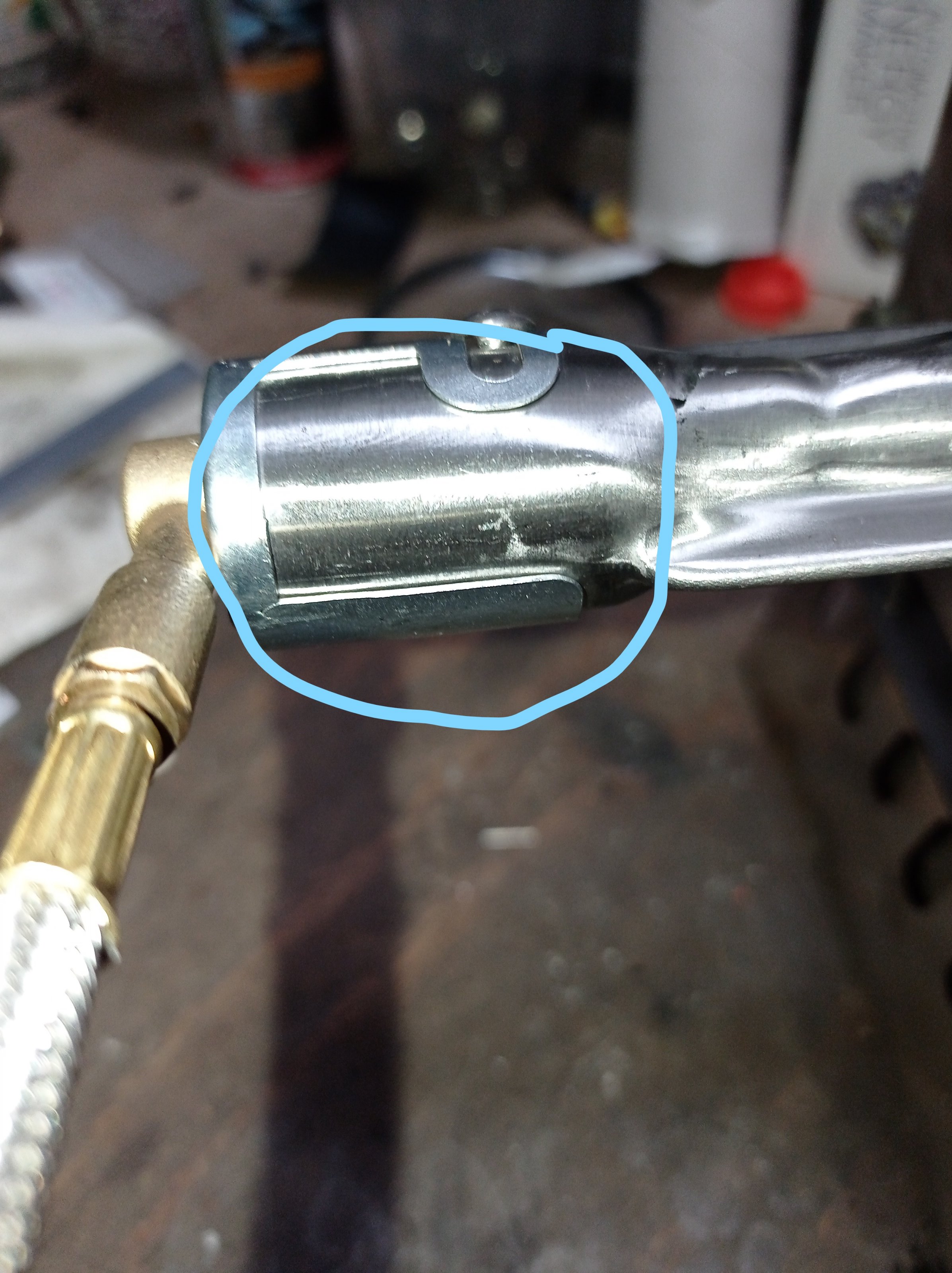

Hallo zusammen, ich habe den Bestargot Hobo / Gasgrill vor ein paar Tagen bestellt und auch bekommen. Er lässt sich mit ein wenig Übung bestimmt schnell aufbauen, da ich aber eher grobmotorisch veranlagt bin hat es etwas gedauert.
Der Gas Brenner hat mittlerweile auch eine Tasche, in der er separat verpackt ist. Nun zum eigentlichen Problem.
Bei Gasgrills wie man sie kennt, läßt sich die Luftzufuhr am Brennerrohr regulieren um eine saubere nicht Rußende blaue Flamme einzustellen. Das Luftschieberblech am Bestargot Brenner ist zwar da, aber darunter ist keine Öffnung um die Luftzufuhr zu regeln.
Der Brenner läuft nur mit gelblich rußender Flamme was nicht Sinn der Sache ist.😳
Ich habe den Lieferanten angeschrieben und er erklärte mir das das ein Brenner der neuesten Generation ist und er nicht mehr einstellbar ist.😧 Auf Wunsch würden sie mir aber einen einstellbaren Brenner der alten Generation schicken.
Nun warte ich auf den Brenner der alten Generation. Wenn er angekommen ist werde ich wieder berichten.
Mal als Laie gefragt: Ist es das Air Intake Window / Lufteinlassfenster incl. einem Luft-Insektennetz wie es bei Amazon beschrieben ist?
Rechts unten zu sehen
Mag da an die Aussage: "ein Brenner der neuesten Generation" ... überhaupt nicht glauben!
Für mich eher ein Totalschaden bei der Produktion. Denn ansonsten hätte der Einstellring wie bei dir zu sehen keinerlei Funktion.
Die hatte ich auch auf dem Schirm ... dann doch als 1 L Version
Sollen sehr... sehr gut sein ... keine Frage!
Hab mich dennoch für eine Kombi / modulares System mit 'capCAP' und einer Nalgene Tasche / 5mm Isolation für die Nalgene entschieden.
Die Tasche klemm ich mir irgendwo ans Motorrad ... griffbereit
Bei Gasgrills wie man sie kennt, läßt sich die Luftzufuhr am Brennerrohr regulieren um eine saubere nicht Rußende blaue Flamme einzustellen. Das Luftschieberblech am Bestargot Brenner ist zwar da, aber darunter ist keine Öffnung um die Luftzufuhr zu regeln.Anhang anzeigen 466362
Wie sieht es denn aus, wenn Du die Schraube komplett entfernst, dann ist ja zumindest ein kleines Loch vorhanden, wo Luft durch kann?!
Edit: O.K. sehe gerade, dann wird ja das Brennerrohr nicht mehr fixiert!
Ja genau, das ist es. An dem Einstellring wird auch die Gasdüsenmimik montiert. Aber ich glaube auch das das nur eine Ausrede ist. Fehler in der Produktion und keine Qualitätskontrolle führen dann zu solchen Fehlern. Ich soll ja einen neuen Brenner kriegen. Mal abwarten.
Ja genau. Ich könnte jetzt auch mit einem Dremel eine entsprechende Öffnung in das Rohr schneiden. Aber ich möchte schon einwandfreie Ware haben. Man darf eben nicht vergessen das das Teil aus China kommt. Die nehmen das nicht so genau. Das sehe ich auch jeden Tag in meinem Job.
Das gleiche bei mir, auch keine Lufteinlassöffnung, habe den Verkäufer nun auch angeschrieben und warte mal ab. ebenso fehlt auch dieses wie in der Beschreibung angegebene Gitter für die Lufteinlassöffnung... ich harre nun der dinge.
