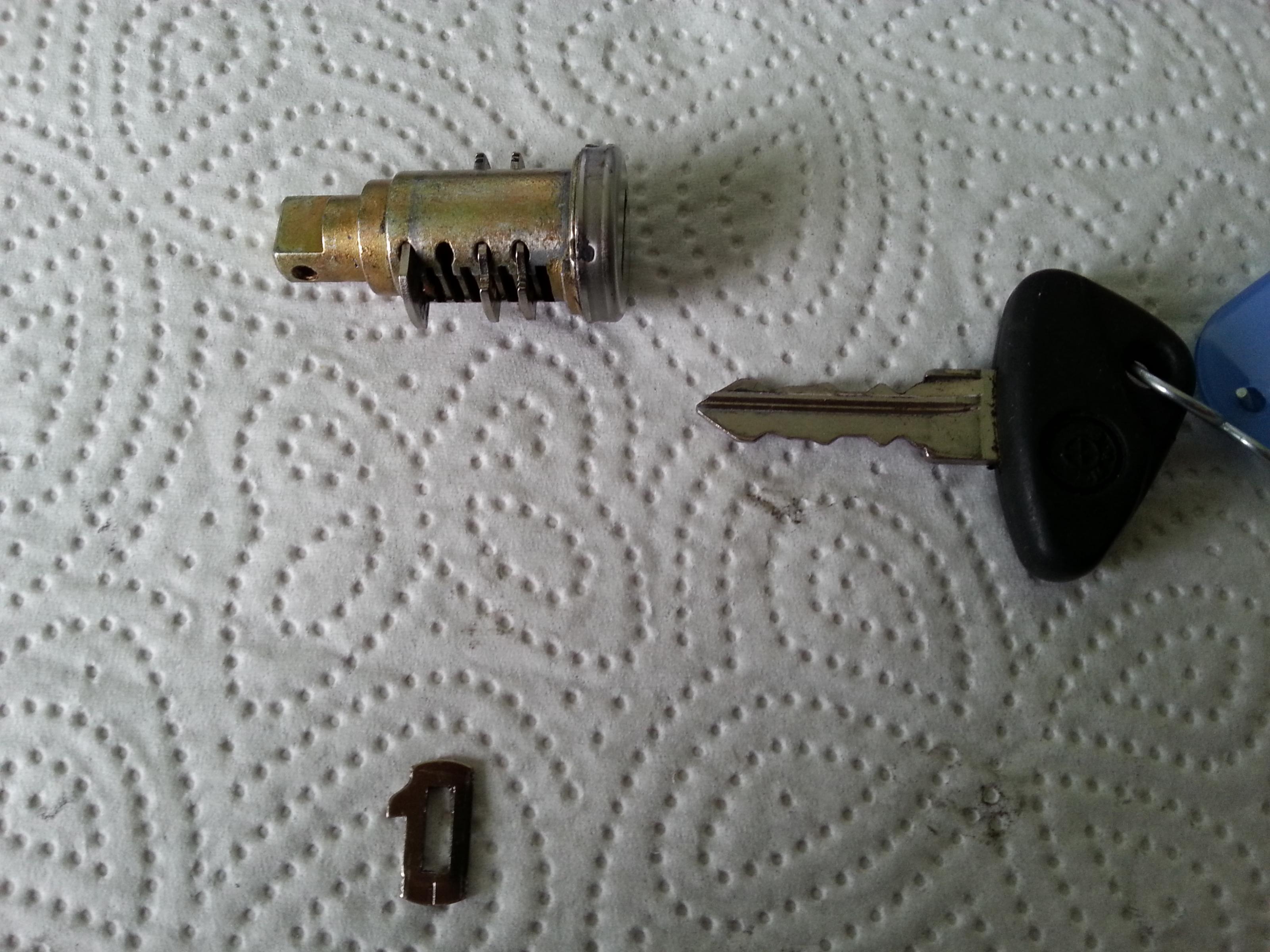

Hi Leute,
vielleicht kann mir jemand helfen? Ich habe meine Kofferschlösser auf Gleichschließung umgebaut, aber mir fehlt 2x die 1er Zuhalter.
Würde mich freuen wenn jemand sowas übrig hätte?
Vielen Dank schon mal!
Grüße Michael

Also mein BMW-Händler hat dafür ne Grabbelkiste und eine Kaffekasse. Was aus der Grabbelkiste rausnehmen und dafür was in die Kaffeekasse rein tun.... Aber: sorry, ich hab keine 1er übrig.

Moin Michael,
entweder so, wie ManniAC schrieb, oder die Zuhalter einfach weglassen.
Das Schloss funktioniert dann immer noch, aber die Sicherheit verringert
sich von 3 hoch 7 auf 3 hoch 6 (729) ...
Da fällt mir noch ein: Es gäbe auch einen "Reparatursatz" für die Schlösser,
in dem Federn und Zuhalter in allen Varianten beinhaltet sind.

So war eben bei meinem Händler und hab zwei 1er bekommen, hab auch 5 Euro für die Kaffeekasse da gelassen.
Danke nochmals für eure Hilfe! :up:
