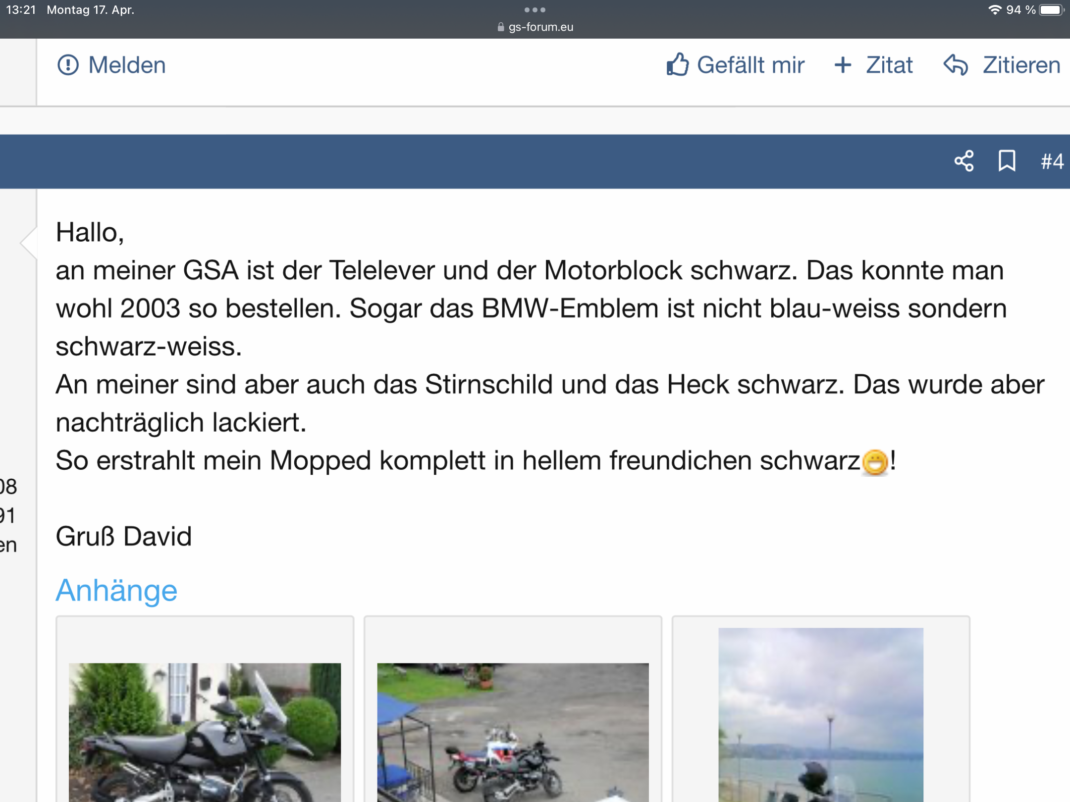

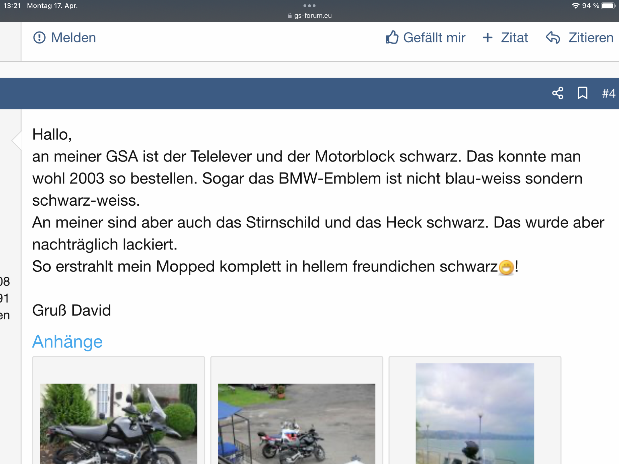

Stimmt, der Telelever war auch schwarz ... das ist der Dreieckslenker.
Bleibt also bei der normalen Gabelfarbe (bis 2001 blassblau/silbern, ab 2002 kräftig blau).
🤦‍♂️…jau, lesen und denken …Telelever nicht gleich Telegabel 🤪
