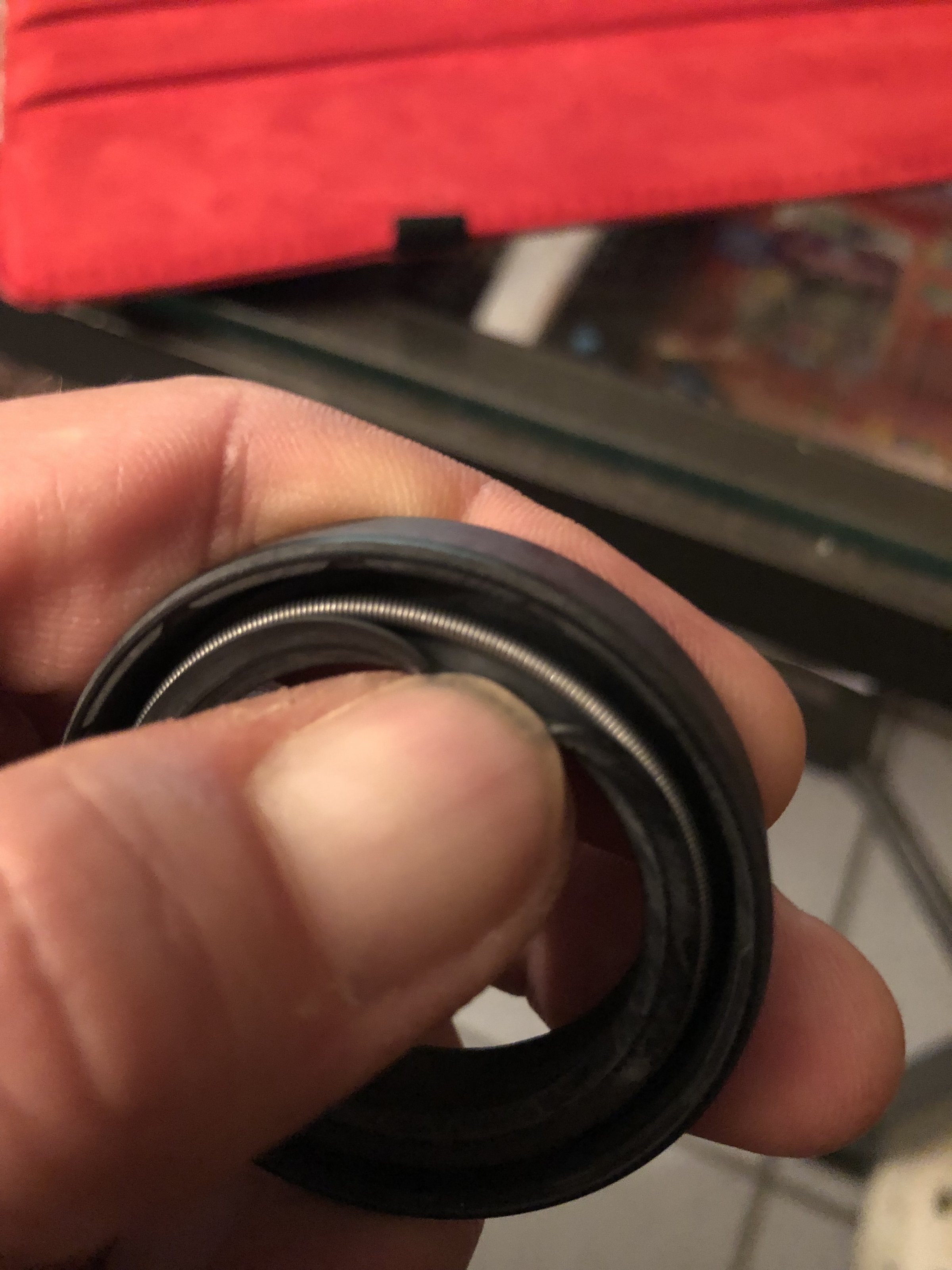

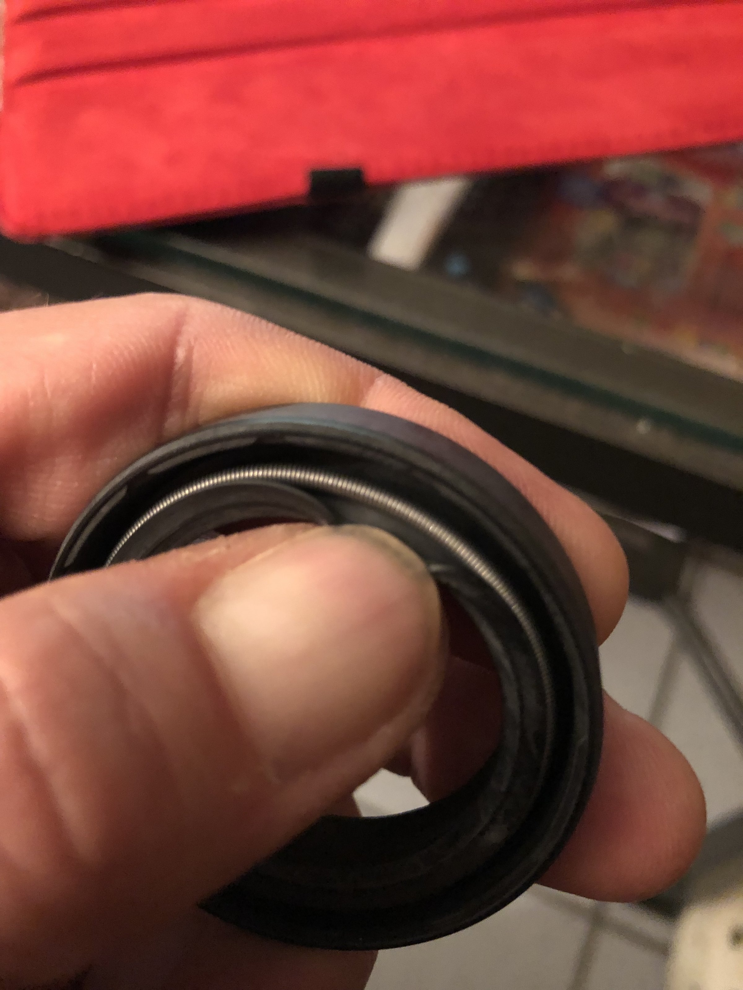

hat BMW weggelassen, weil sie sonst rosten kann
Diese Aussage stimmt so nicht,
die Simmerringe für die 1150 GS haben zumindest derartige
Metallfedern innenliegen, sowohl zum Standrohr hin,
als auch in Richtung Rad.
Ich kenne auch keine Simmerringe ohne diese Metallfedern,
wüßte auch nicht, wie diese sonst funktionieren sollten.
In der 1200/1250 GS sind die Federringe auch drin.
Schau auf dem Bild…
Würde mich aber interessieren ob es wirklich Simmerringe
ohne diese Federringe gibt, aber bitte nicht nur behaupten,
sondern auch belegen.

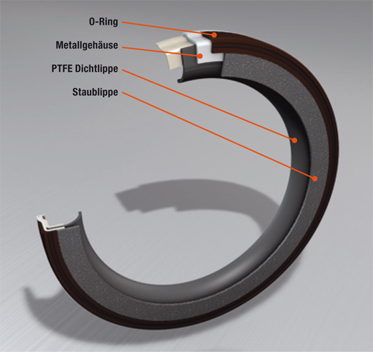

Radialwellendichtringe mit PTFE gibts auf jeden Fall ohne Feder.
Beim Axialwellendichtring (Gabel) bin ich nicht sicher.
Schau auf dem Bild…
und ich dachte, du denkst da sind noch zusätzlich Federn in den Rohren verbaut
war eine falsche Annahme von mir.
Die Dinger heißen Wellendichtringe, nicht jedes Papiertaschentuch
ist ein Tempo.
Membranwellendichtringe haben eine PTFE-Dichtlippe und sind ohne Wurmfeder.

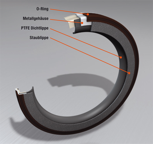

Jop, so isses,
der Radialwellendichtring dichtet aber bei einer rotierenden Achse,
deswegen ist hier auch nur eine Dichtungslippe von nöten, da diese bei der Rotation ständig anliegt.
Bei einem Achsialwellendichtring / Simmerring läuft die Achse (das Standrohr)
achsial duch die Dichtung auf und nieder, deswegen werden hier auch zwei entgegengesetzt ausgerichtete Dichtungslippen benötigt, eine für die Aufwärtsbewegung und eine für die Abwärtsbewegung.
Die Belastung dieser Lippen ist wesentlich höher als bei einer Rotation
( rasieren gegen die Haarwuchsrichtung mach eher Aua 😬)
Soweit die mir bekannte Theorie dazu.
Aber danke 👍
