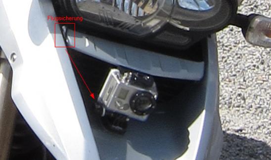

kannst du mir das genauer beschreiben oder hast du ein Bild? Also wie ist es genau befestigt? Saugnapf?
In Beitrag #75 ist das Foto in der Totalen, hier noch mal eine Ausschnittvergrößerung:
Die Gopro ist also mit der Standard-Montageplatte (gerade Ausführung) auf den Schnabel geklebt - leicht zur Seite verschoben, damit das Objektiv mittig sitzt.
Das Flugsicherungs-Band verbindet die Querstrebe unter dem Scheinwerfer mit dem Sicherungsgummi. Falls sich also die Montageplatte lösen sollte, müsste der ganze Klumpen am Motorrad baumeln und mir Zeit geben, die Fuhre zum Stehen zu bringen. Ist aber auf den >1600km in den Alpen bei sengender Hitze (bis zu 38 Grad im Schatten, aber wer fährt schon im Schatten?) nicht passiert.
Man muss aufpassen, dass man zwischen der Kamera und der Querstrebe ein paar Millimeter Platz lässt, weil bei Drehzahlen unter 2.000 die Kamera so vibriert, dass sie hinten gegen schlägt.
Zum Sinn des Saugnapfes schau mal in Beitrag #78 rein.

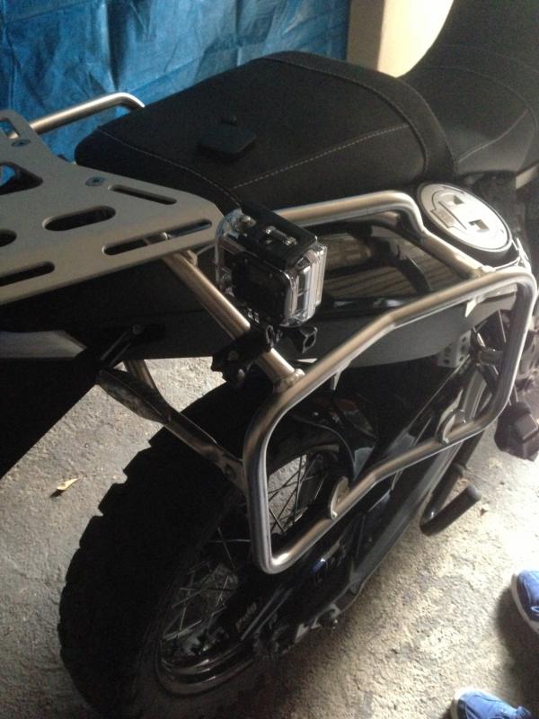

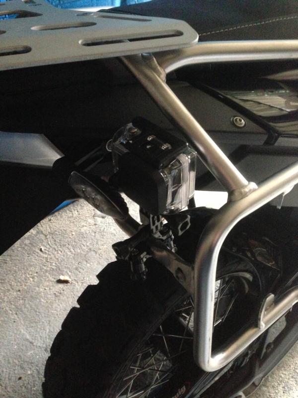

Ich habe das Ganze bei mir nun so gelöst:
Halterung Nr 1:
Kofferhalter mit Rohrklemme, Blick nach hinten

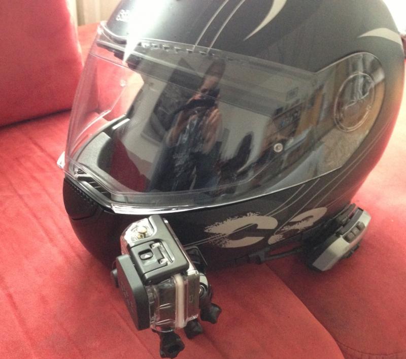

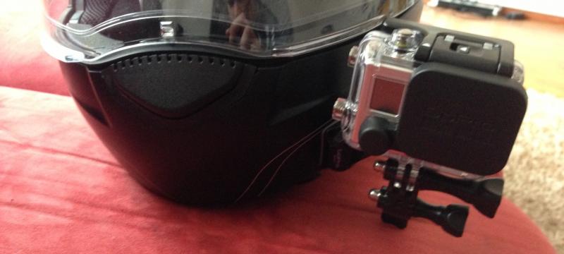

Halterung Nr 2:
Am Helm, vorne seitlich.
Vorteil dabei ist, dass die Hero 3 BE durch Ihren Weitwinkel mein Sichtfeld aufnimmt ohne meins zu behindern. Das Gewicht von genau 290 Gramm (Kamera + Halterung, hab ich vorher gewogen) stört nicht.
Dabei nutze ich einen C3 Helm, der Klappmechanismus wird nicht behindert, das Frontteil bleibt selbst mit Kamera in seiner Position.
So kann ich wenn ich etwas schönes sehe per Blick aufnehmen, ohne mich für eine Seite entscheiden zu müssen (wenn ich sie seitlich montiert hätte)
(Bilder folgen)
Eine weitere Halterung ist noch in Planung, möchte gerne noch was fester vorne haben, Lenker kommt nicht in Frage... ist "voll"
Bilder von Halterung Nr 2:
Halterung Nr 1:
kannst du da mal bitte ein Bild machen?
und hast du an deinem Helm rechts ein Kontergewicht? Die Hero + das dicke Headset, da würd ich die ganze Zeit bei Geradeausfahrten in Schräglage denken :cool:
Mich würde mal die verschiedenen Aufnahmemodis der Hero 3 interessieren, wer nimmt mit welcher Einstellung auf. Da sollte man vielleicht mal einen extra Thread eröffnen, hab keinen gefunden der da passend existiert.
Kann ich bei zeiten mal machen. ;) Brauche kein Kontergewicht. Funktioniert einwandfrei

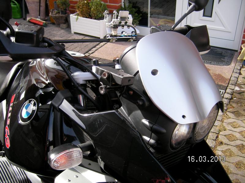

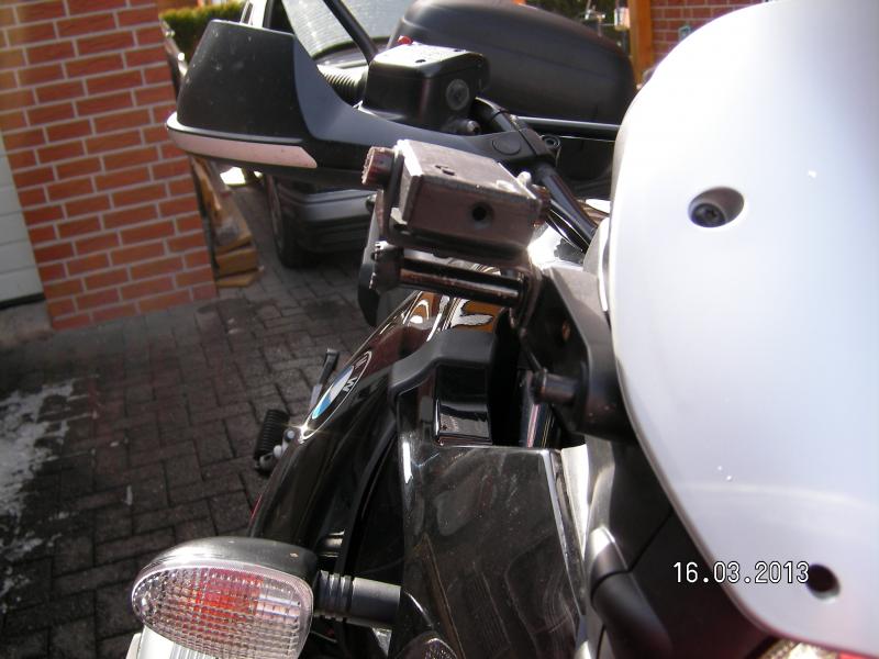

Moinsen,
ich hab mir die Zwergencam an die Halterung der Windschutzscheibe geschraubt.
Die Halterung kann nach vorn, zur Seite und auch nach hinten weisen.
Da rappelt (fast )nix.
Fehlt nur noch ´ne Fernbedienung:cool:.
Tschöö Matthias

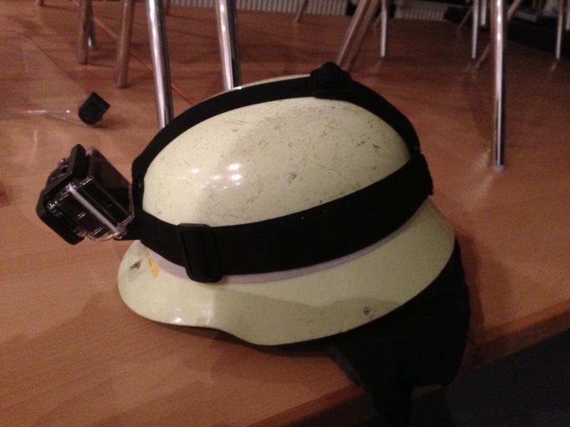

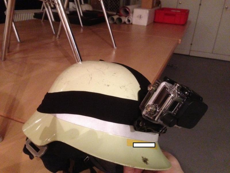

Hier mal 4 weitere Möglichkeiten ;)
Möglichkeit Nummer 1:
Möglichkeit Nummer 2:
Möglichkeit Nummer 3:
Möglichkeit Nummer 4: :D

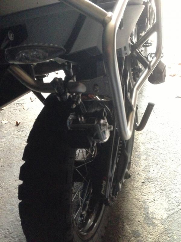

Hier mal mein erster Testlauf.
Hero 3 befestigt mit Klebepad unten am Spritzschutz direkt hinter dem Antrieb.
Der Film ist nicht geschnitten und bearbeitet, der Augenmerk gilt nur der Perspektive
und den m.M.n. akzeptablen Schwingungen der ungedämpften Position.
Gebt mal ein Feedback, gerne auch Kritik.

Ich find's gar nicht übel! Wenn die Reifenkante nicht im Bild wäre, würde man die Verzerrungen kaum wahrnehmen.

Wobei ich mir da nicht ganz sicher bin, ob das Bild verzerrt, oder der Reifen walkt:rolleyes::D
