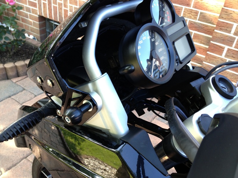

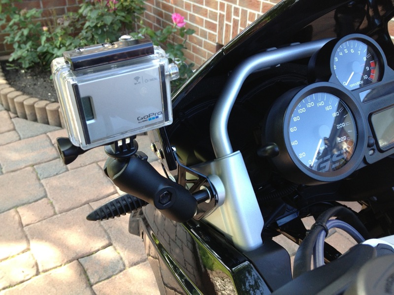

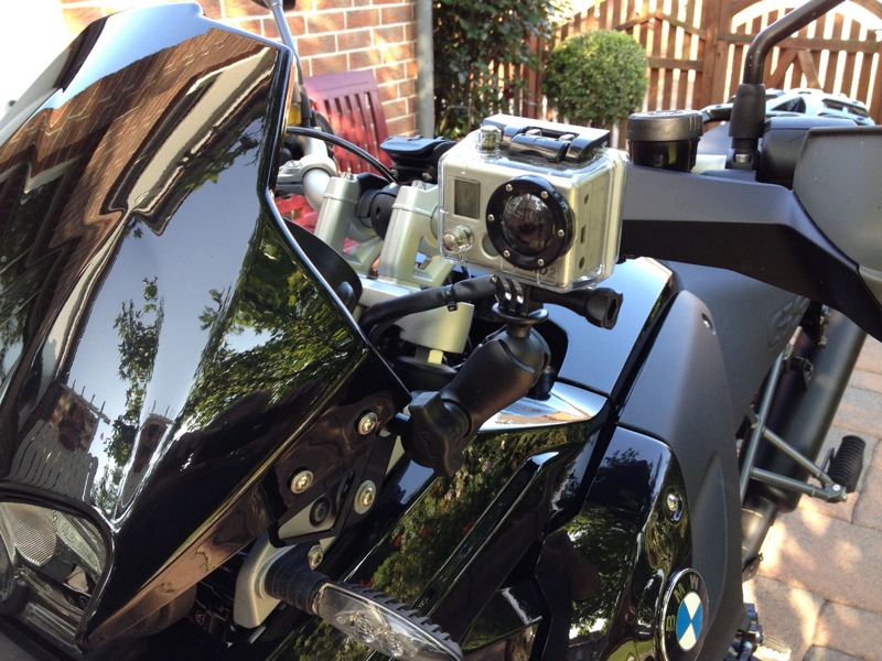

Moin, Moin, ich habe die Idee von 60erMichel aufgegriffen und
an meine "Schwatte" angepasst.
Die Kugel stammt von SW-Motech mit M6 Schraube, der RamMount Arm ist 90mm lang.
Passt ohne weitere Änderung an den Halter vom Wunderlich/FlowJet.
Sobald ich ein brauchbares Test Video habe, melde ich mich noch mal....
Hier mal einige Bildchen...
Gruss uWe

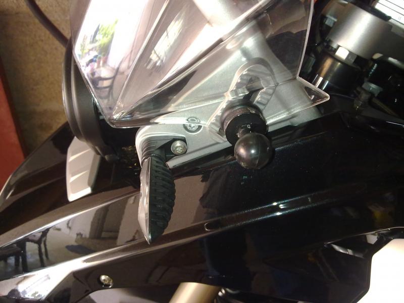

Und noch ein weiteres Ergebnis mit folgender Montage der Gopo an die 1150GS.
Mitbringsel von Malle
(Ab cira 6:03 ist auch ein wenig Off Road dabei!)
Da von youtube aus das material mächtig kompremiert wird ist die Qualität nicht so fein, das original ist weit aus besser in der Qualität!
