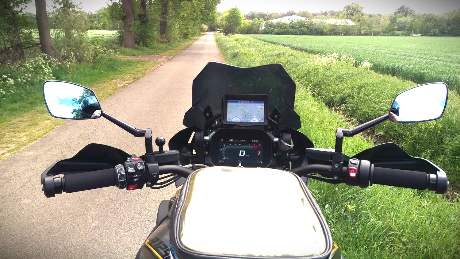

Relativ einfach - richtige Wickelrichtung - von außen nach innen und in die Richtung "Gas geben" und am Ende gut mit dem beiliegenden Band festgebunden. Hab jetzt, nach ca. 10.000 km noch keine Veränderung in dem Band. Und selbst wenn, für 12 Euro könnte man auch jede Saison ein neues montieren, oder?

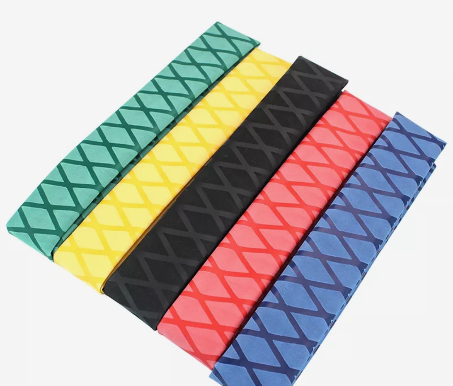

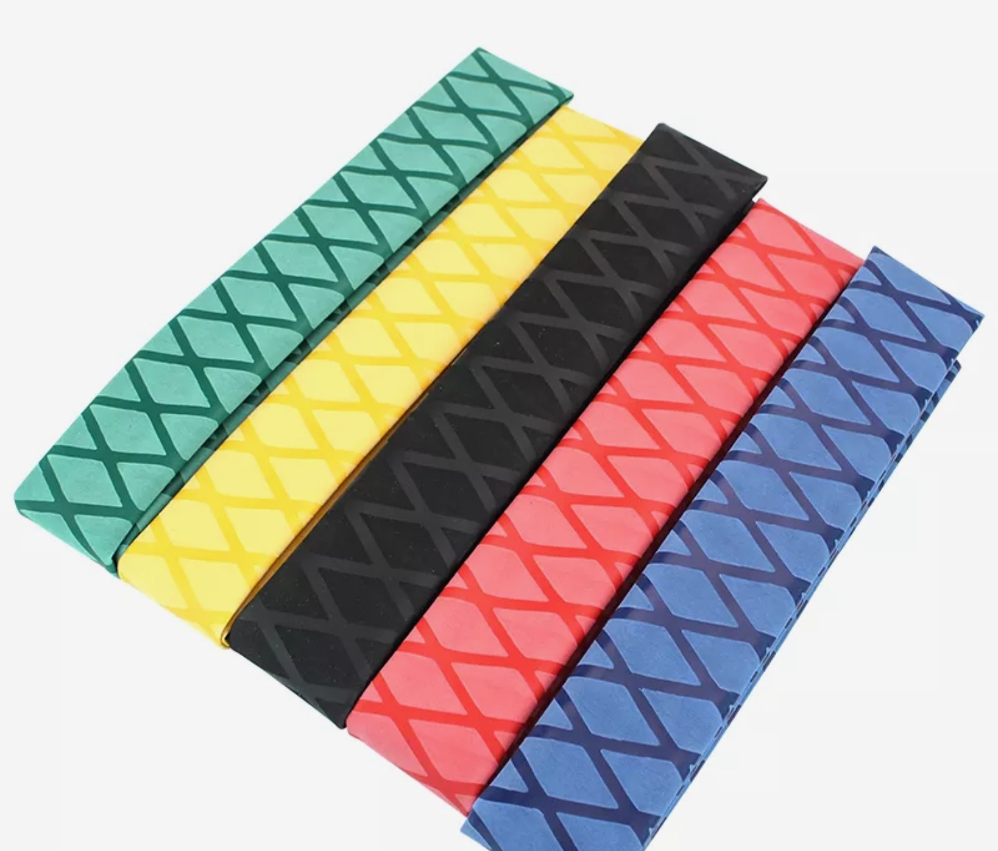

Da mir die Originalgriffe zu dünn waren, hatte ich mir auch die Puppies zugelegt,ein Fehlkauf für mich.Obwohl ich große Hände habe, hat es irgendwie nicht gepasst vom Gefühl her.Bei Ali gibt es für kleines Geld Schrumpfschläuche in verschiedenen Farben,habe mir die bestellt und bin begeistert.Den Schlauch auf Griffbreite geschnitten und befestigt und solange übereinander gelegt bis die Griffstärke gepasst hat.Was soll ich sagen,hält und kein Vergleich zu vorher.

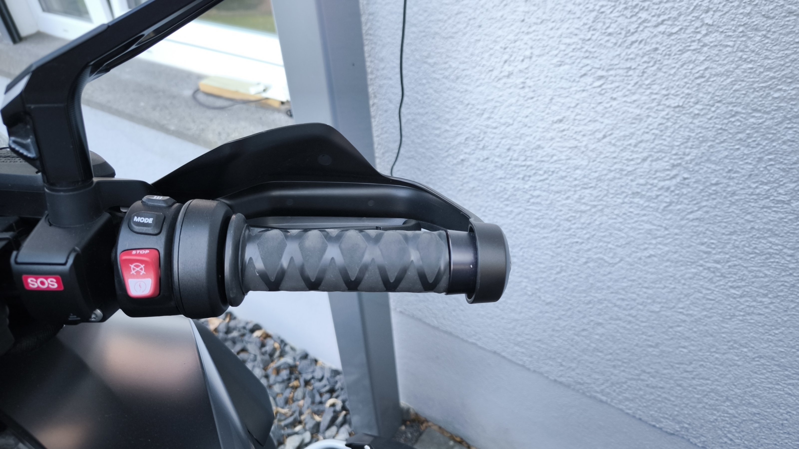

ich hab auf meiner GS Schrumpfschlauch Tennisgriff montiert. Da kann man ggf auch 2 Lager übereinanderschrumpfen.

geschätzt 3-4 mm mehr Durchmesser. Für mich reicht eine Lage.
Hatte die grip puppies an der 1150er, wegen deren Vibrationen. Die puppies waren schon sehr mächtig. 8-10 ? mm mehr Durchmesser ?

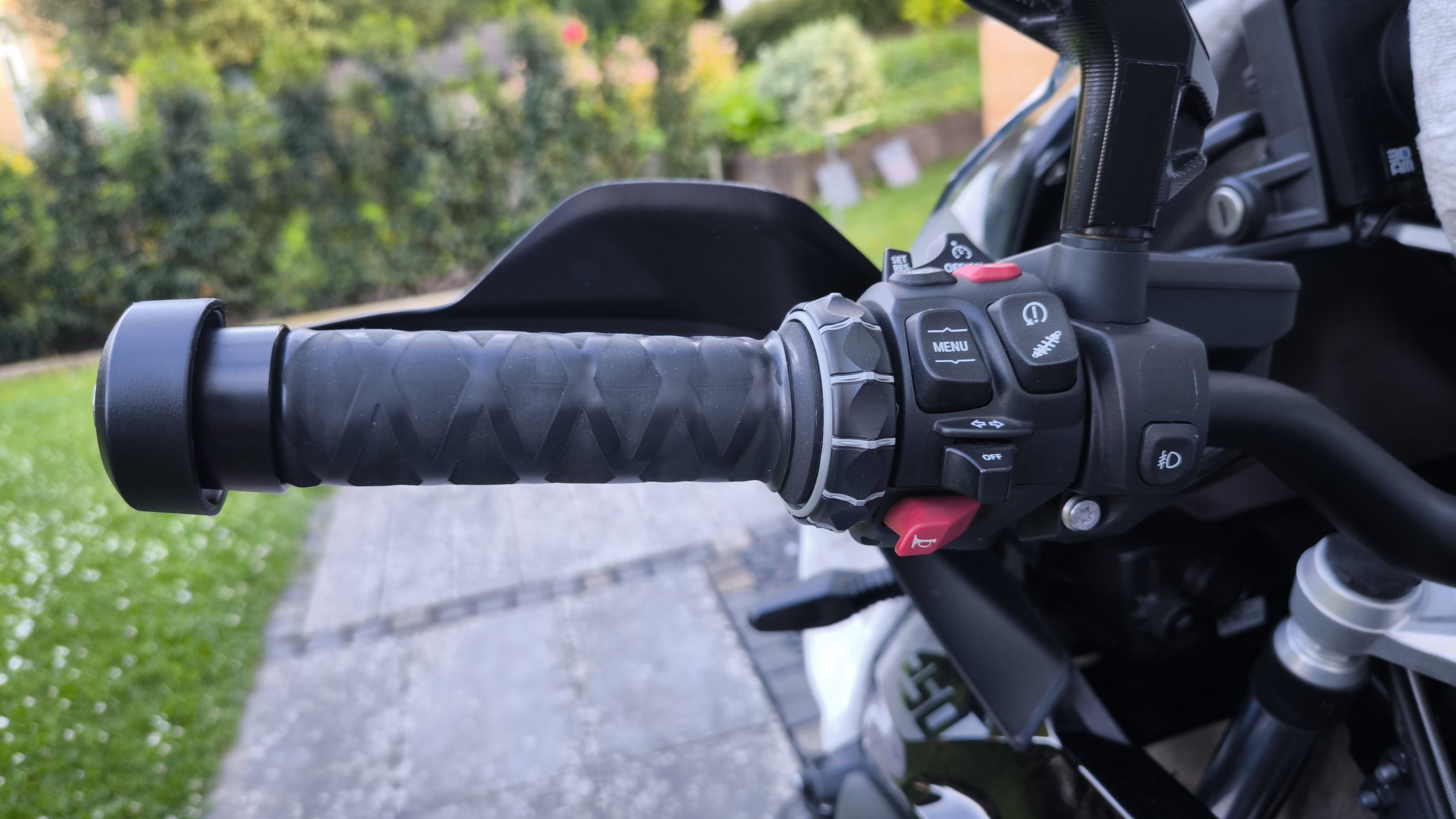

Ich hatte mir im Januar diese bestellt, waren auch leicht überzuziehen. Rutschten nicht, von der Griffstärke ok und haptisch war ich auch zufrieden :
Hlyjoon Lenkergriff Abdeckung 1... https://www.amazon.de/dp/B07VRR193C?ref=ppx_pop_mob_ap_share
Aber jetzt hab ich erste kleine Risse entdeckt.
Also schnell noch eine Lage 45er Schrumpfschlauch drüber, und jetzt finde ich es absolut perfekt.

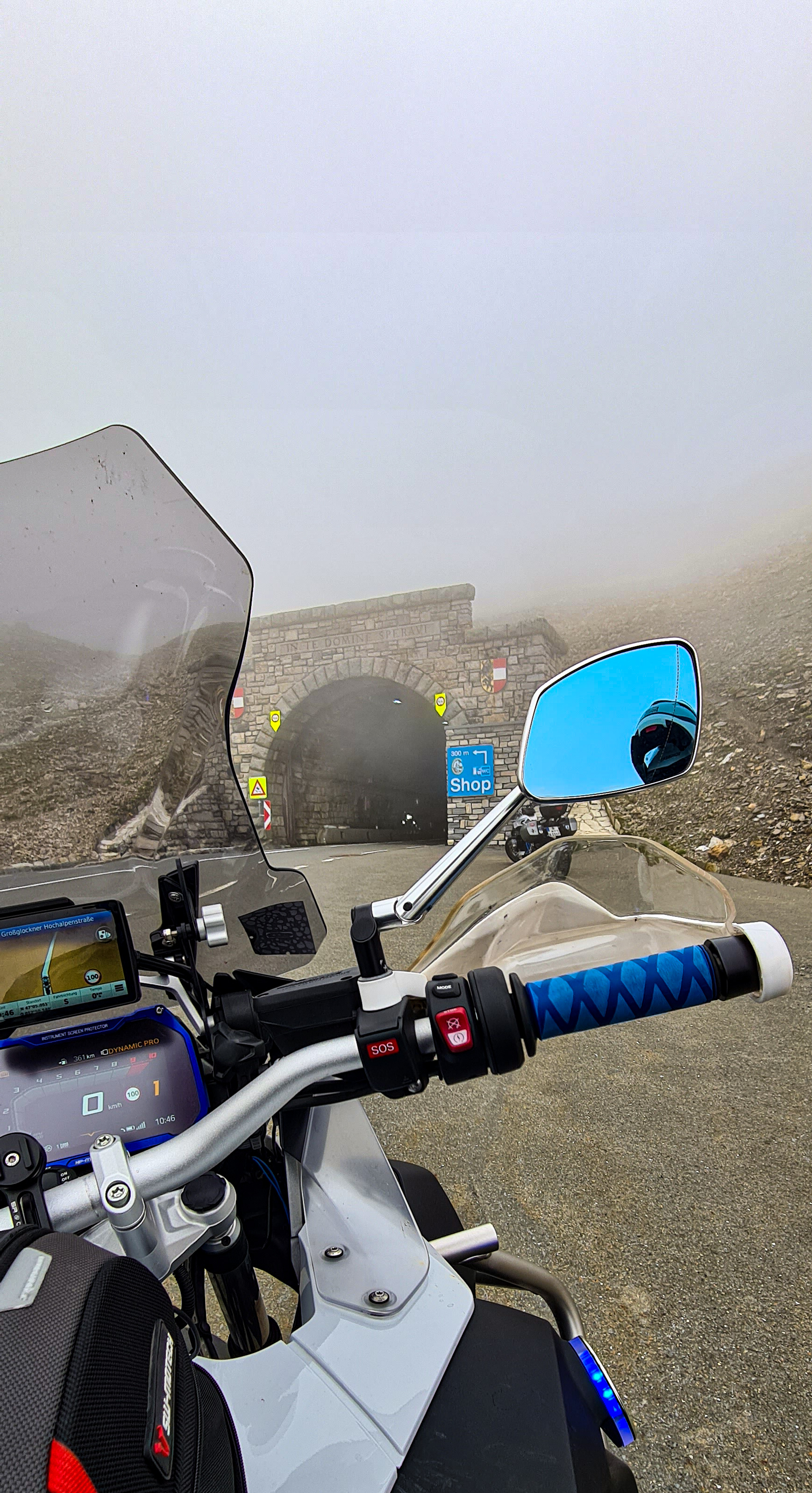

Ich habe dann auch mal zwei Lagen der ALI Schrumpfschläuche ausprobiert #48. Durchmesser ist super, Optisch ein Highlight, aber die Teile isolieren die Heizgriffe zu sehr. Nun fahre ich wieder mit den Normalen Griffen und das bleibt auch so.
