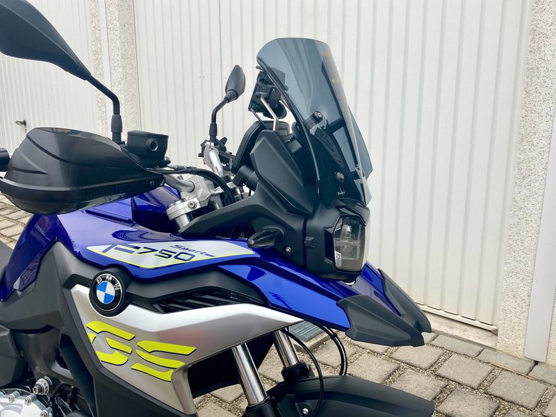

Vario-Ergo+. Das sieht zwar recht fragil aus, sitzt aber bombenfest. Ich bin mit dieser Lösung funktionell sehr zufrieden, wenn es auch optisch etwas komisch aussieht.
Es gibt keine vernünftige Alternative für mich (180cm). Die Höhenverstellung mit der Wunderlich Marathon funktioniert nicht, da die Handschützer bei höchster Einstellung bei vollem Lenkereinschlag gegen die Scheibe stoßen würden. Die Touringscheibe von BMW mit Höhenverstellung würde von der Höhe wahrscheinlich nicht ausreichen. Davon abgesehen, wäre mir der finanzielle Aufwand zu unsicher, wenn es nicht passen sollte. Selbst wenn der TÜV für die Kombi Wunderlich + Wunderlich nicht seinen Segen geben würde, was ich eher nicht glaube, würde ich dennoch damit weiterfahren.

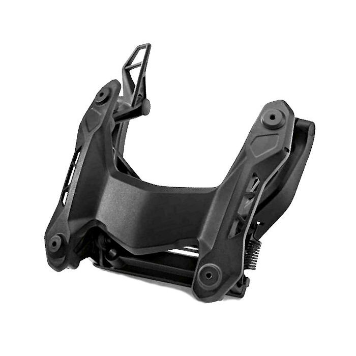

Naja, damit habe ich eher so eine Variante wie von der 1250 GS gemeint.
Breite passt, Höhe passt und der Neigungswinkel ist per Handrad auch noch einstellbar, das wäre es gewesen.
Frage mich, wieso die BMW-Moto Ingenieure das nicht hinbekommen (sollen oder wollen) - ach ja, die müssen sich ja nur Gedanken machen darüber machen, wie stelle ich die Pakete zusammen, daß der Kunde dann auch wirklich alle nimmt.... )

Bin aber auch schon mit dem Versteller am liebäugeln. So wirds nie langweilig :wink::wink:
Fahre mit Versteller und der BMW-Tourenscheibe. Bei 1,90 habe ich am Helm noch keine Ruhe.

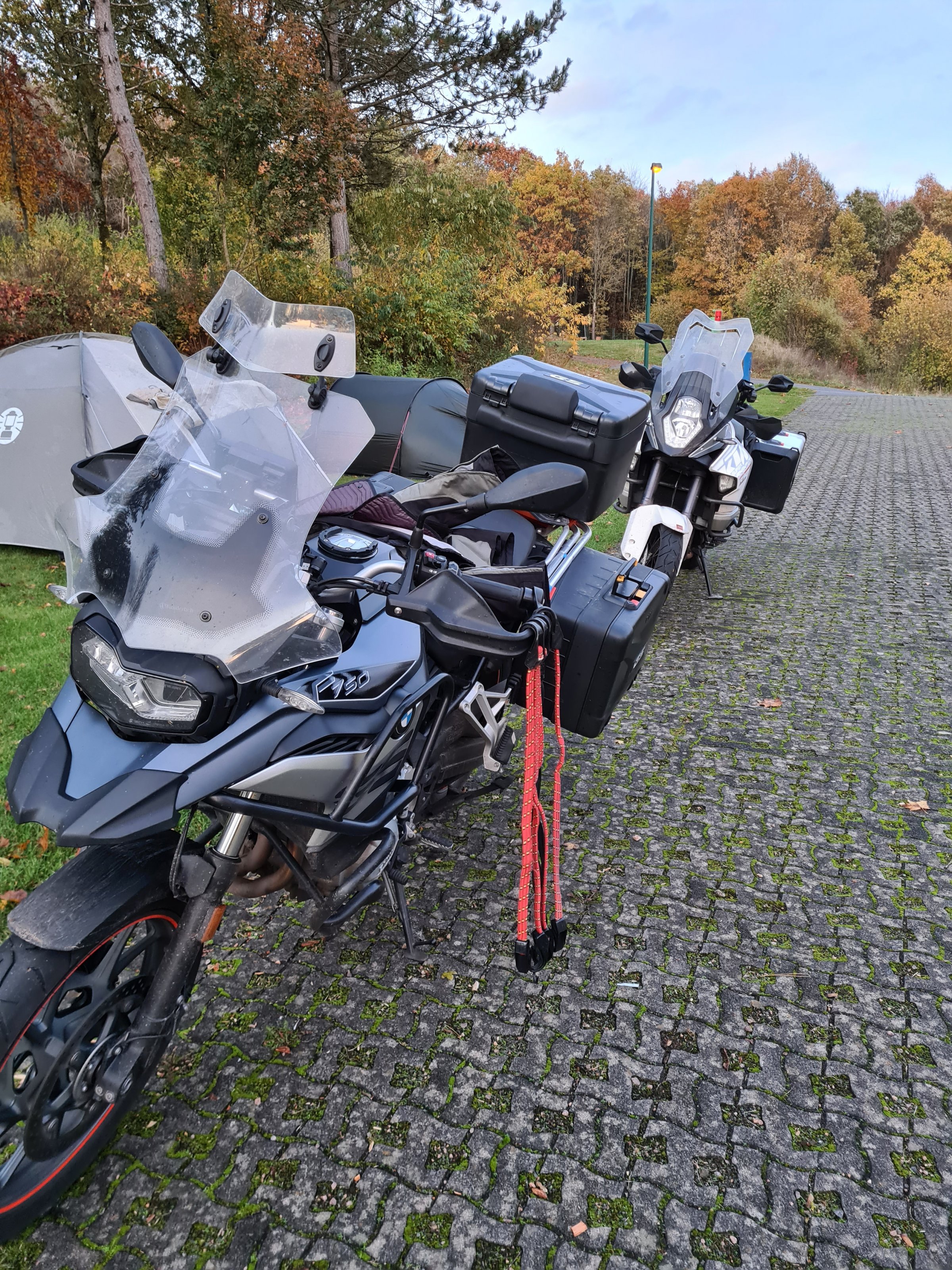

Eigentlich war ich mit der BMW Serienscheibe zufrieden - allein das NAVI das über die obere Scheibenkante geragt hat war stördend.

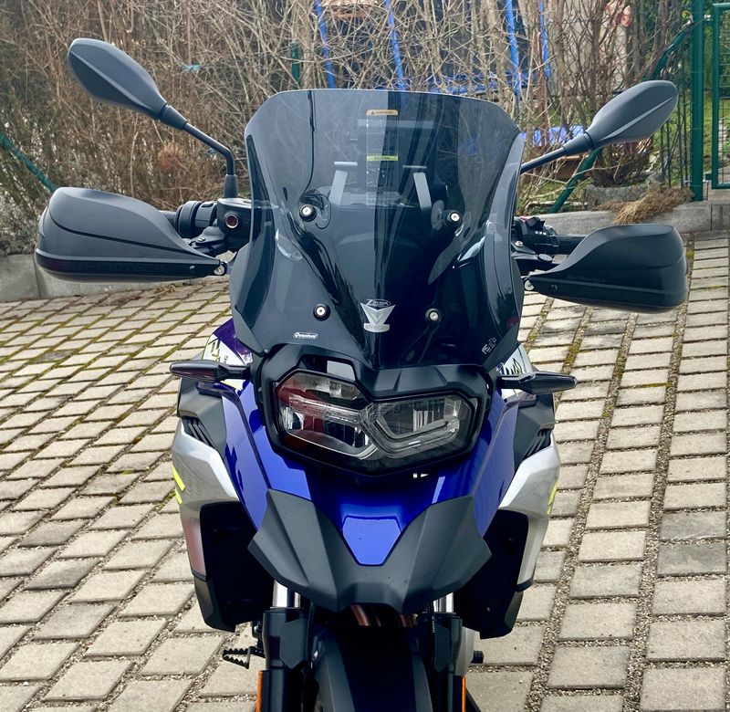

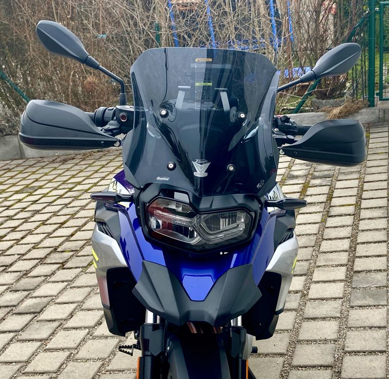

So, ich war heute mit meiner Maschine (Wunderlich Marathon + Wunderlich Vario-Ergo+ Spoileraufsatz) bei der HU (TÜV). Hatte für beide Teile die ABEs dabei, die sich der Prüfer ausführlich durchgelesen hatte. Fazit: Er sieht keinerlei technische Bedenken zum Betrieb beider Komponenten. Dennoch hat er mich nochmal an einen Kollegen verwiesen, der technische Abnahmen durchführt. Diesen werde ich dann nächste Woche nochmal kontaktieren.

So, nachdem ich meine F750GS aus gesundheitlichen Gründen verkauft habe, ist mein neuwertiges Marathon Windschild noch zu haben, hier im Forum bei Biete zu finden.
Meine Erfahrung bei Körpergröße 165cm:
Absolut tourentauglich. Aller Winddruck wird von Oberkörper und den Armen, bis zum Kopf hinauf weggezaubert. Lediglich mein Helmschirm bekam etwas ab, aber das war mit etwas Kopfsenken bei hoher Geschwindigkeit auf der Autobahn kein Problem. Auf den angedachten Aufsetzspoiler habe ich deshalb verzichtet. Kein Verwinden oder Flattern dank der Materialstärke. Für mich, neben der Wunderlich Sitzbank, deshalb der beste Kauf als Zubehör für dieses Motorrad.
Vielleicht hilft dieser kleine Bericht etwas bei der Entscheidungsfindung. 👋🙂

Das ist ja schon mal spannend. ABER: Lass es dir eintragen und die Fahrzeugpapiere entsprechend ändern. Bisweilen gibt es nämlich Mitlieder der Rennleitung, denen ist langweilig am WE und die sind dann der Meinung, dass sie mit dir ABE-Bullshit-Bingo spielen können. Im Bekanntenkreis durften mal zwei ihre abe-sauberen 125er morgens um 3 Uhr 10km nach Hause schieben, weil genau das passierte. Die Rennleitung eskortierte sie. TÜV lachte sich zwar im Anschluss tot und es hatte ein Nachspiel, aber geschoben, ist geschoben. Und um allein um sowas, wie auch tolle Ideen generischer Anwälte im Ernstfall etc., aus dem Spiel zu nehmen: eintragen, eintragen und nochmals eintragen.
Um das Ganze Prozedere abzuschließen. Ich hatte den Abnahmekollegen vom TÜV angeschrieben … keinerlei Reaktion.
Ich gehe das Risiko ein und habe einen Schraubendreher dabei. Zur Not …

Habe jetzt noch mal rumtelefoniert. Beim KÜS wo ich immer die HU beim Auto mache, die sagten dort, das kriegt man nur beim TÜV eingetragen.
Dann habe ich nochmal Wunderlich angerufen, der haben a) gesagt, dass die Wunderlich Spoiler definitv nur mit der BMW Originalscheibe montiert werden dürfen.
und b) dass man die Kombi Wunderlich Scheibe ( Marathon, Extreme ) / Wunderlich Spoiler NIEMALS vom TÜV eingetragen bekommt.
Daher brauchst Du dich nicht wundern, dass Du vom TÜV keine Rückmeldung mehr erhalten hast.
