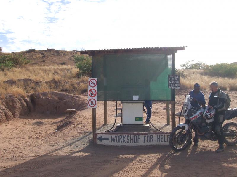

ich kann nur für NAMIBIA Auskunft geben.
350 km sind da kein Problem. Allerdings sieht dann auch eine Tankstelle mal so aus wie auf dem Bild.
Dies war bei Tvyfelfontain
Hogi

Das erinnert mich daran,
dass nicht immer und überall feines 95er bleifrei zu haben ist :rolleyes::D
