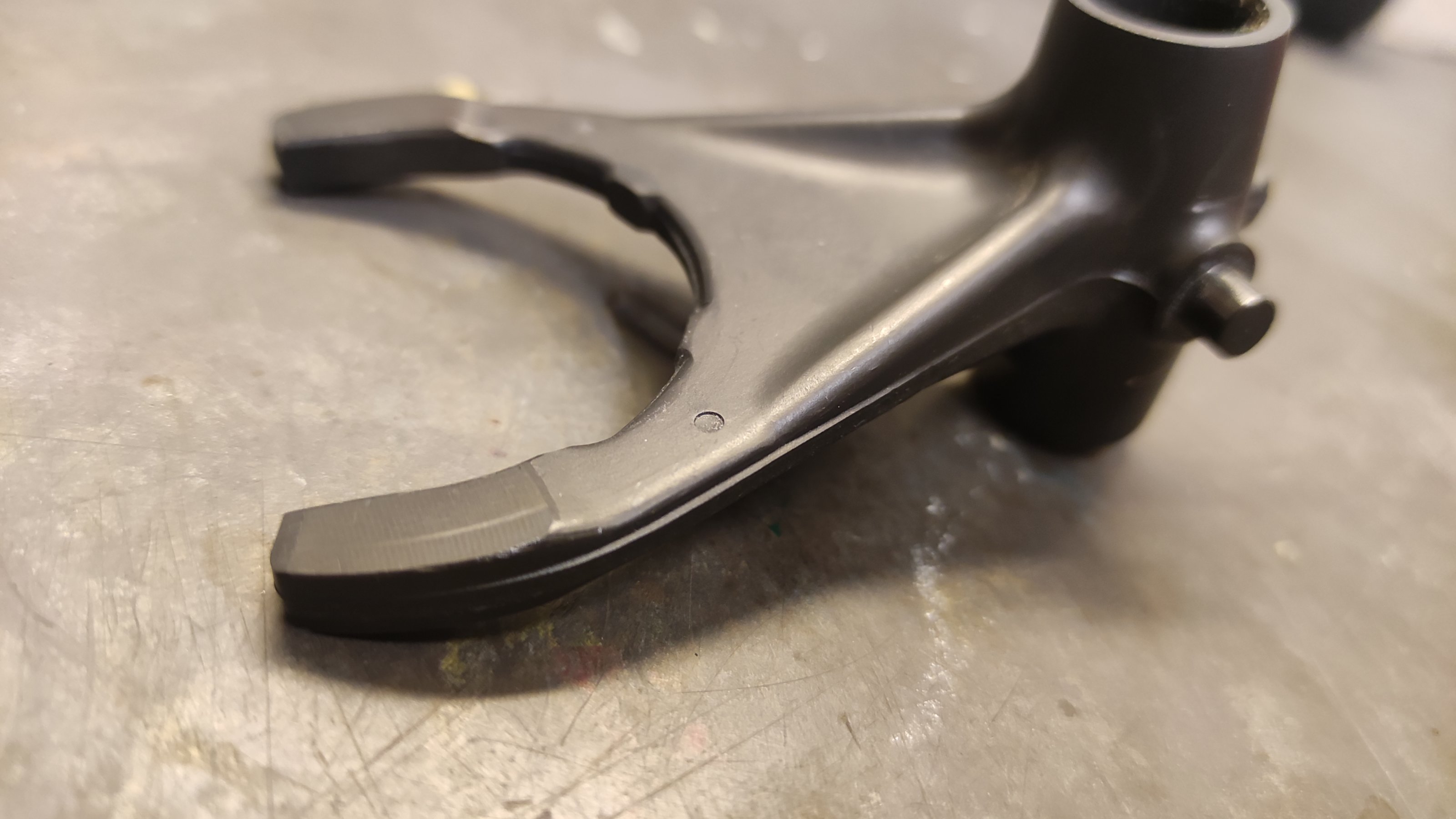

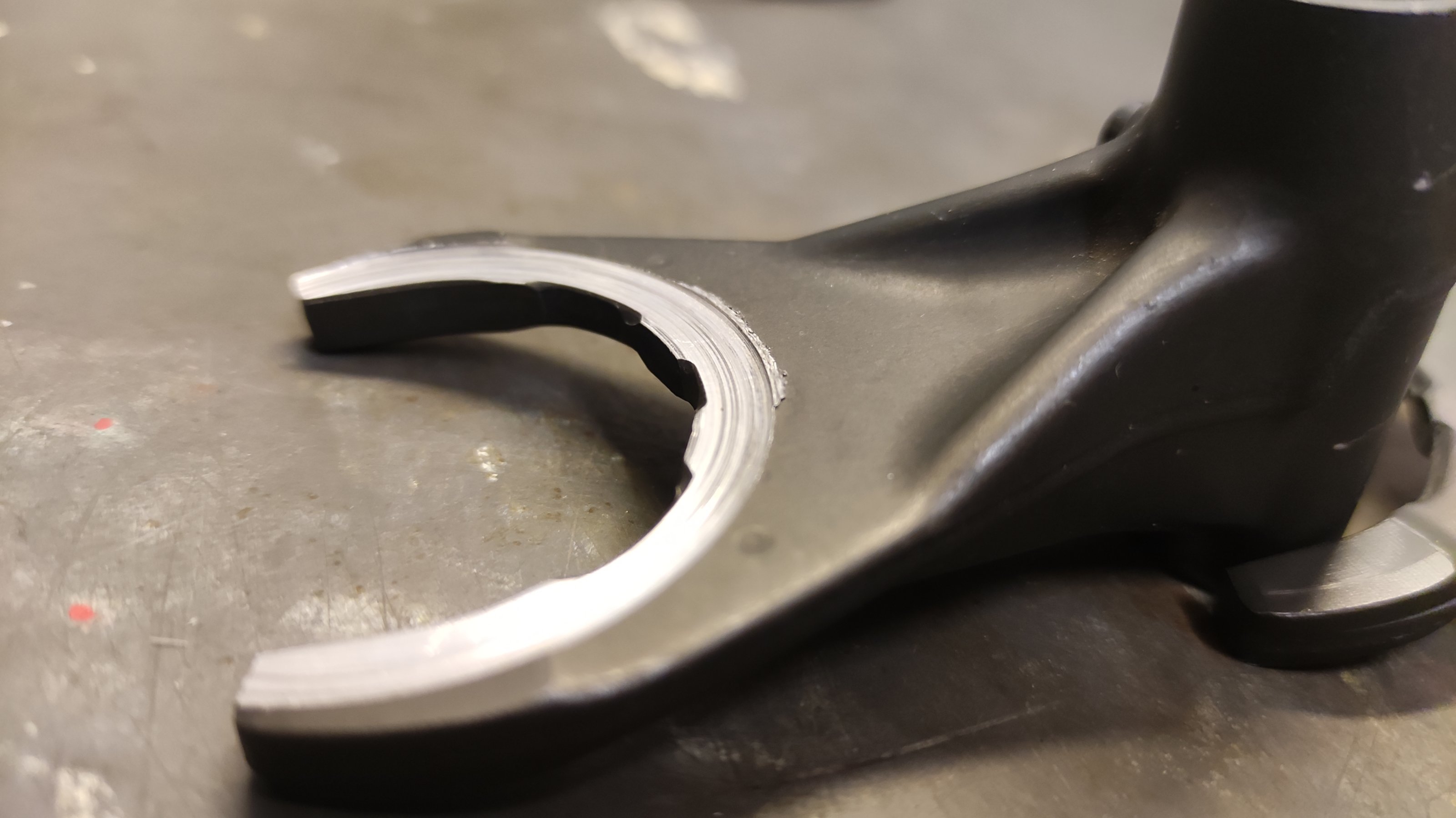

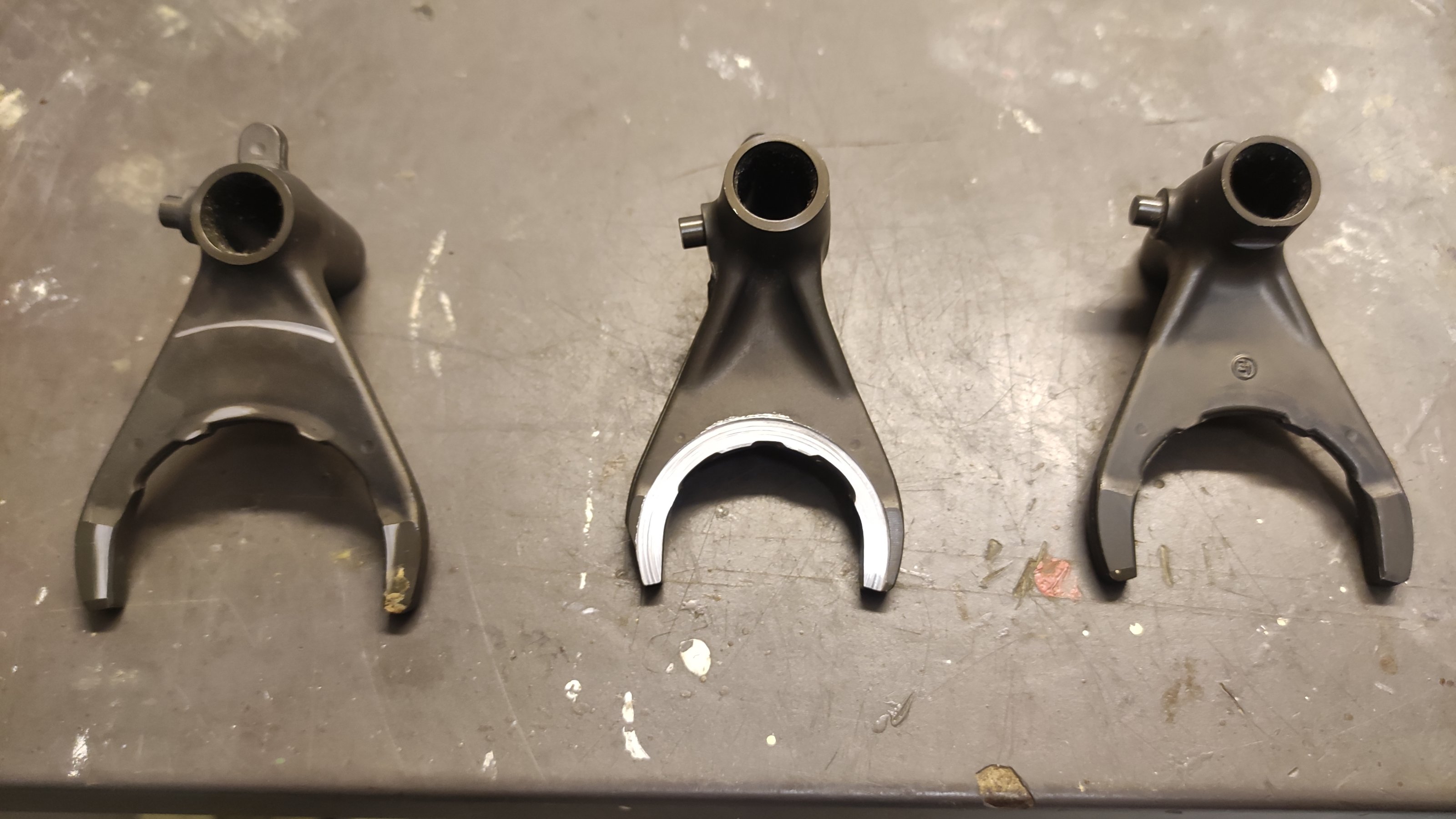

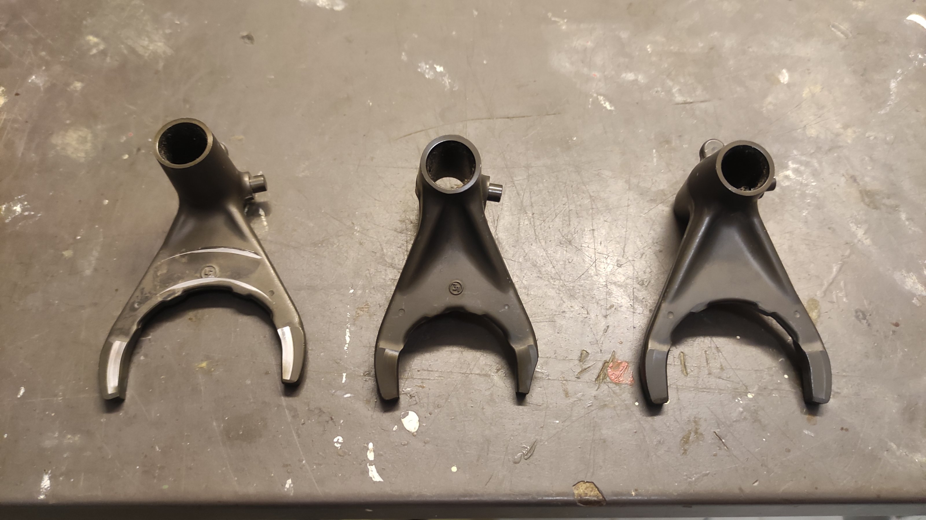

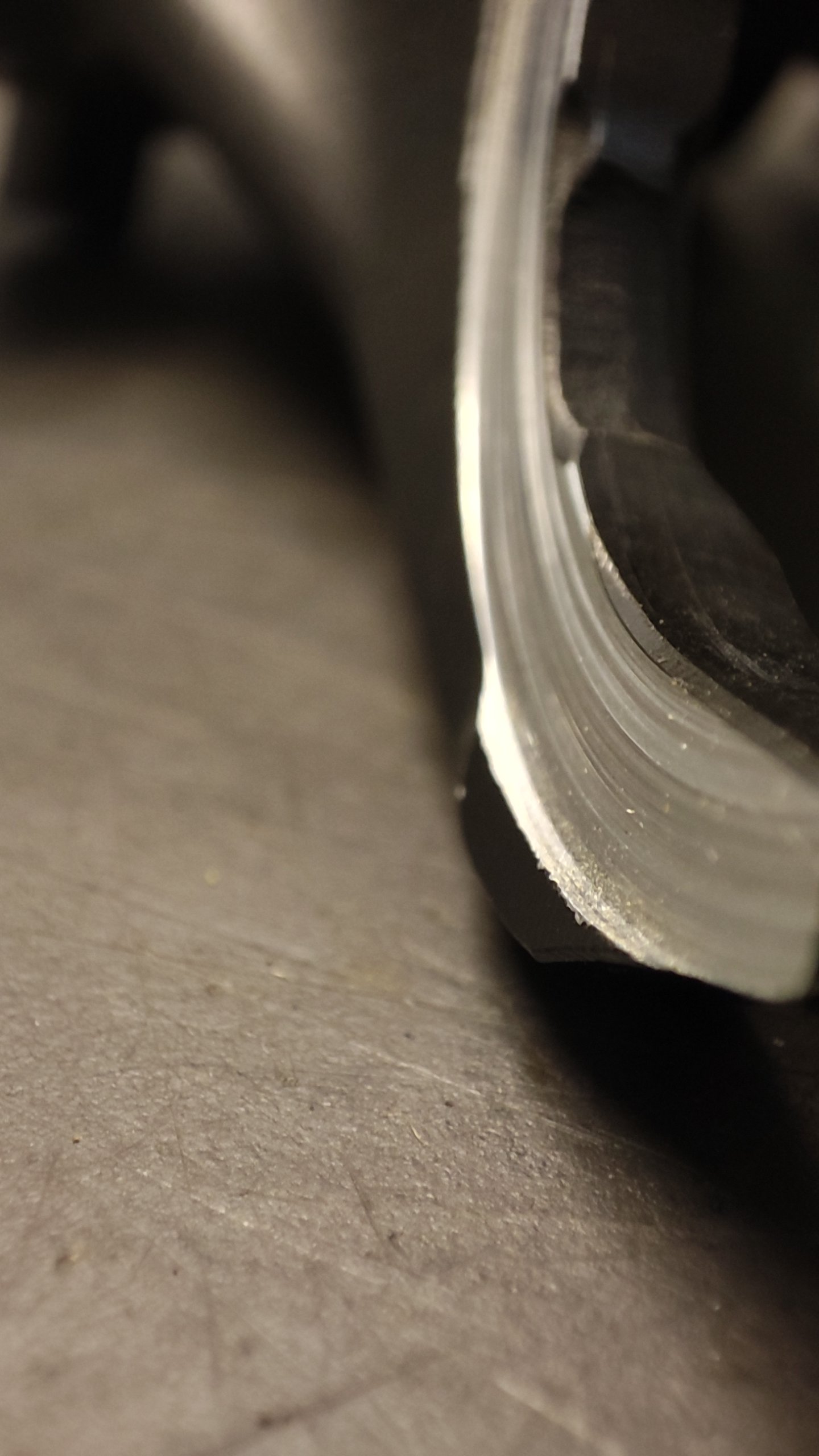

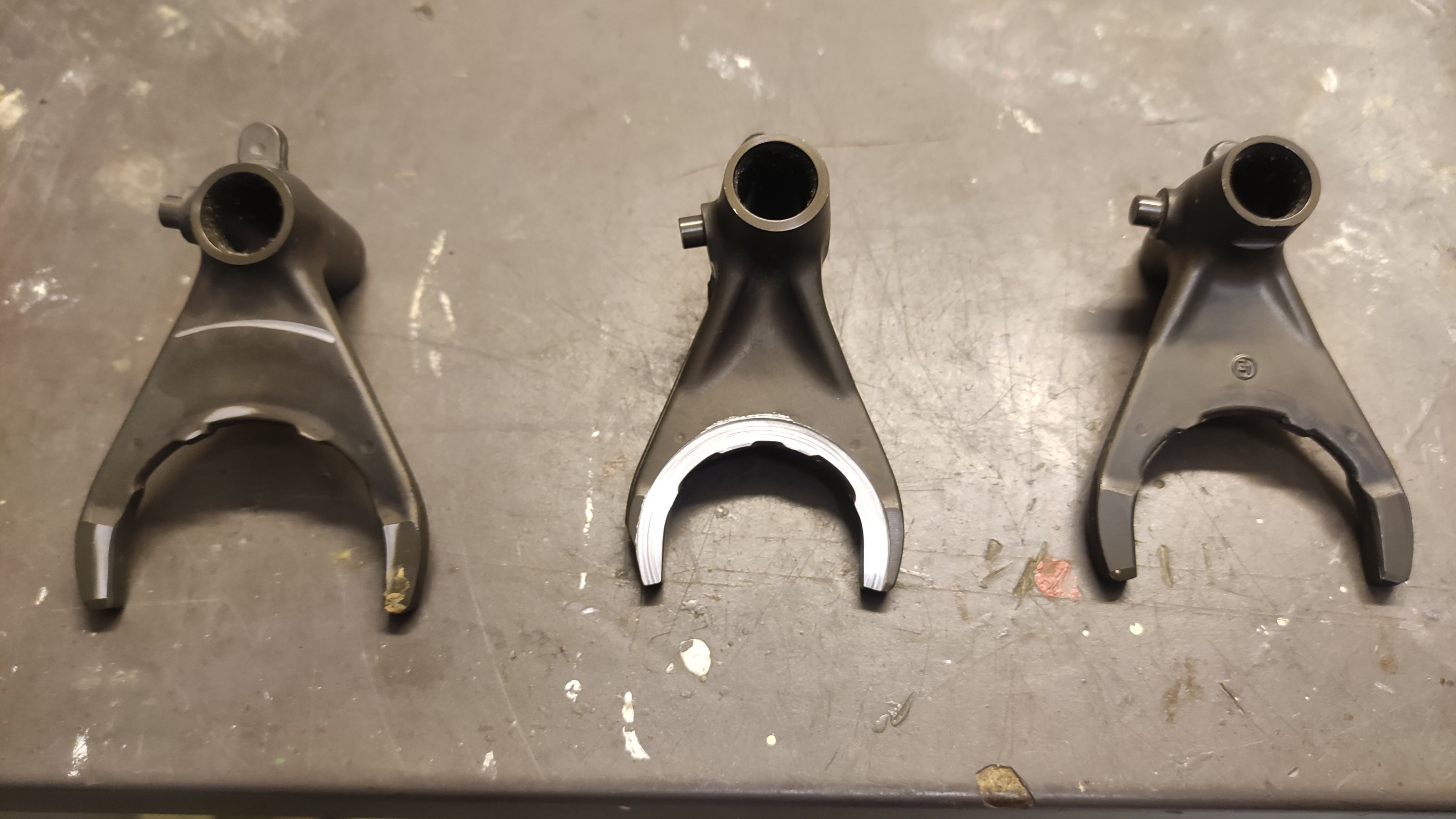

Ich hab mal paar Fotos von den ausgetauschten Klauen angehängt, die mir nach der Reparatur mitgegeben worden sind. Da sieht man schön die angenagten Guß-Teile...
Also eins steht sicher fest: Klauen sind das nicht, was Du - laut den von Dir geposteten Bildern - dafür hältst (sondern Schaltgabeln).
Die K. lassen sich nämlich nicht ersetzen ohne die Zahnräder auszuwechseln, weil sie mit ihnen fest verwachsen sind. Insofern hast Du die feine Ironie von Gerds Beitrag nicht ganz erfaßt, oder Dein Getriebinstandsetzer hat Dir einen vom Pferd erzählt?
hydrantenfritz
02.02.2015
13.109
Tretroller
Hmm..eines dürfte aber klar sein..auf den Bildern sind abgenutzte Schaltgabeln...
Ob die Zahnräder mit ihren aufnahmen für die Schaltgabeln auch abgenutzt waren wissen wir nicht...
Und Verbalakrobatik bringt den Fragesteller nicht weiter....

Wie Karl-Heinz bereits schrieb: Das sind keine Schaltklauen.
...die eher nicht Ursache des Gangspringers sind, sondern dessen Folge.
Die großen, axialen Kräfte, die wegen der verrundeten Klauen auf die Schalträder wirken, können von der Konstruktion der Gabeln nicht mehr abgefangen werden. Im Moment des Überspringens werden die Gabeln "verbogen" und gleichzeitig vom Zahnrad "abgefräst". Je mehr gefräst wird, desto ungenauer wird die Führung der Schalträder, das seitliche Spiel wird zunehmend größer und das System verstärkt sich.
Neue Gabeln führen die Schalträder zwar anfangs wieder speilfreier. Aber solange die Ursache nicht abgestellt ist - sofern techn. überhaupt möglich - ist das wohl ein Spiel auf Zeit.

Heieiei, schau gerade mal wieder vorbei und sehe: was hab ich da denn angestellt...
Klauen, Gabeln... a) ist ja schon paar Jahre her und b) bin halt weniger mit den korrekten fachlichen Begrifflichkeiten und dem Getriebeaufbau an sich vertraut, ich fahre nur die Q, schrauben tun andere.
Ich kann nur sagen, seit der Reparatur sind 40tkm dazugekommen und kein einziges Schaltproblem mehr.
Das finde ich schon gut.
