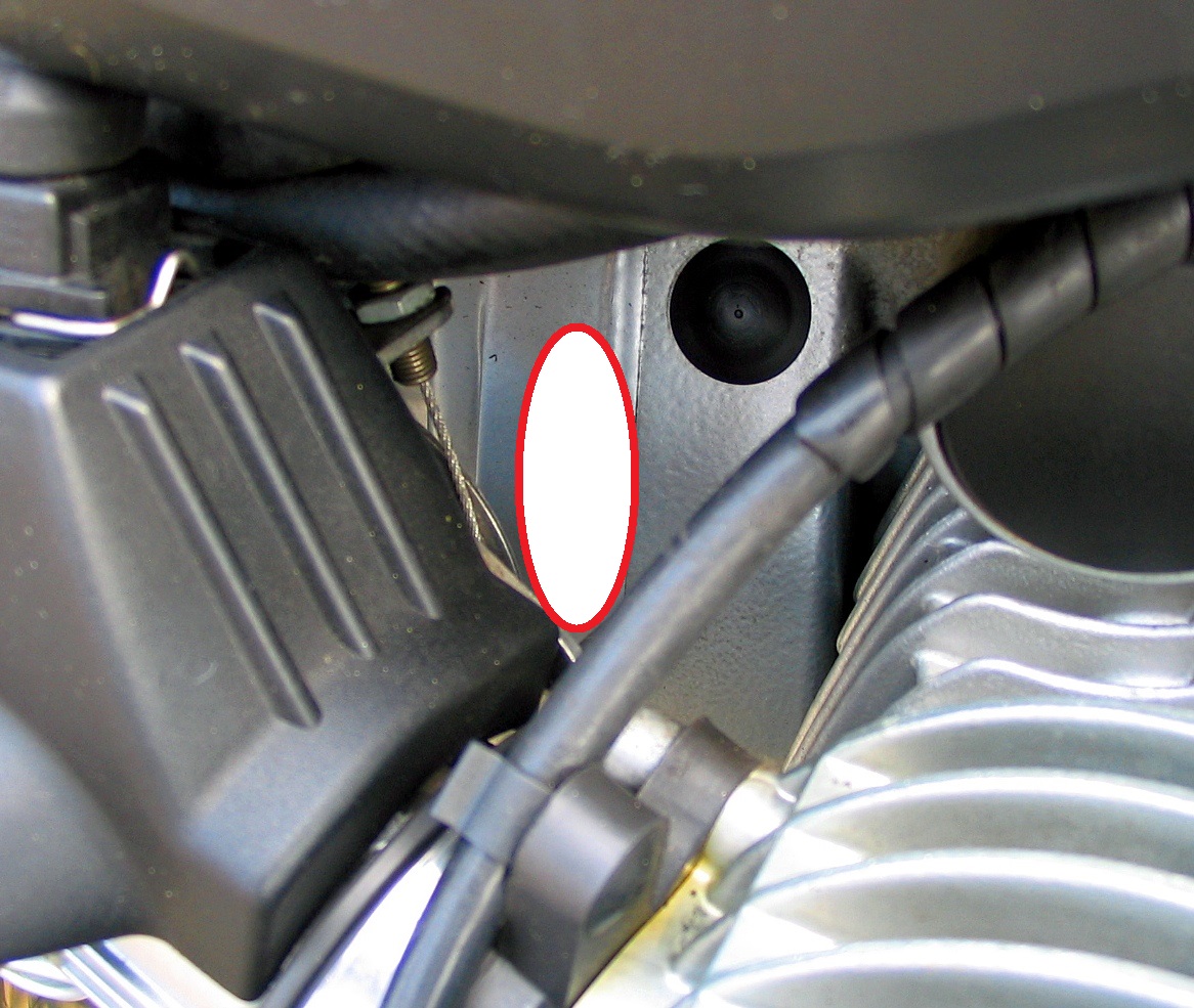

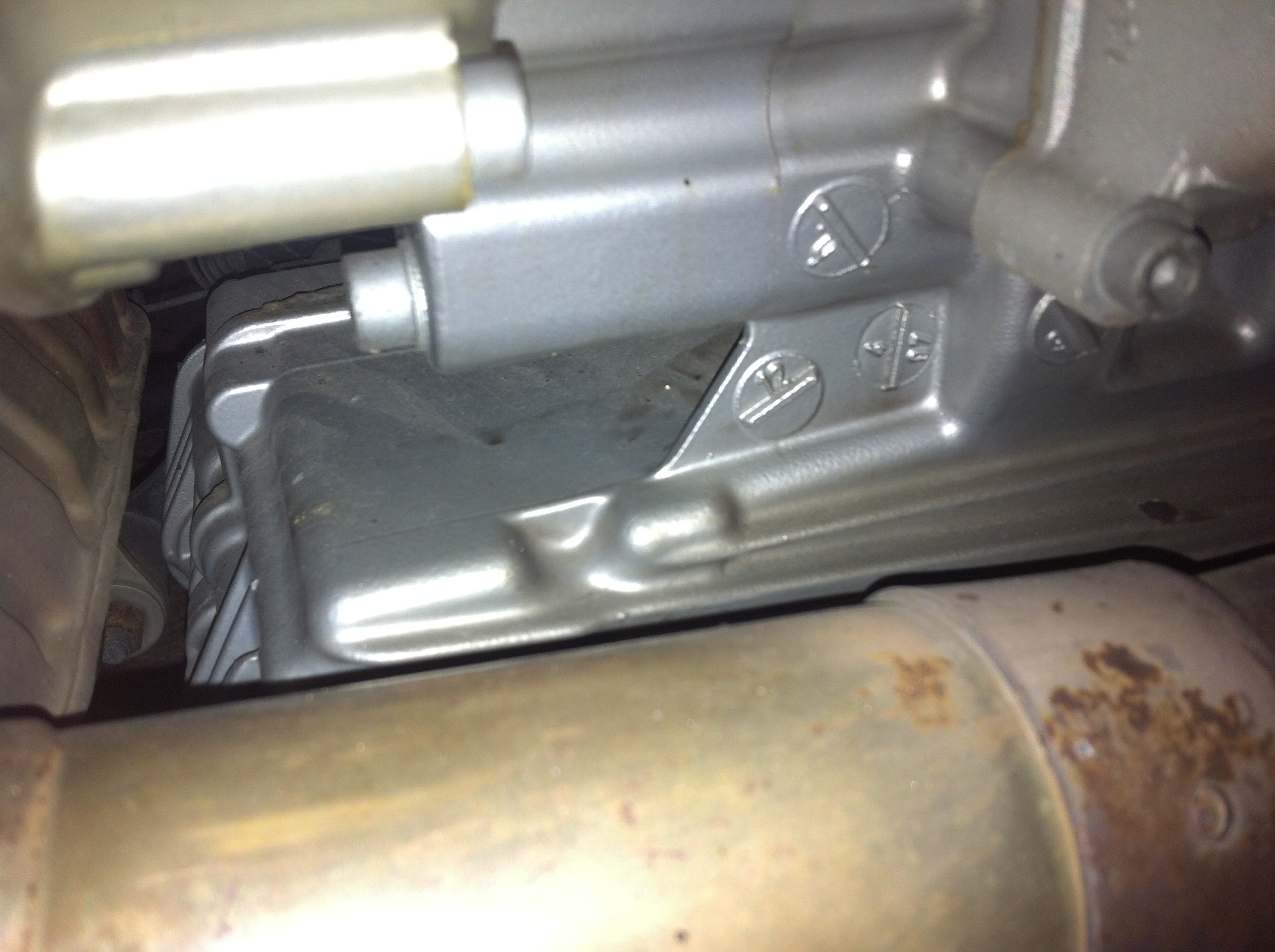

Hallo Franz,
Sprichst du von diesen Markierungen?
Nein, das sind Gußzeichen aus der Herstellung des Motorblocks in der Aluminiumgießerei. Hinter der rechten Drosselklappe befinden sich die eingeschlagenen Daten des Getriebes (Seriennummer und Kennung). Ich habe die Stelle in meinem Bild auffällig markiert.

4/97 passt zum Produktionsmonat...
Lies mal hier und checke den Getriebecode:
4V1 Getriebecodes der R 11x0 Baureihen
Das im Bild sind auch "nur" Gußzeichen der Gehäuseteile (in dem Fall des Motors). Hilft hier zunächst nicht direkt, höchstens indirekt (s. u.).
Allerdings, falls das (Getriebe-!) Gehäuse nach dem Stichtag der Getriebeumstellung gegossen wurde, ist es natürlich mehr als wahrscheinlich, daß die Innereien des Getriebes auch nicht wesentlich älter sind als dessen Gehäuse.
