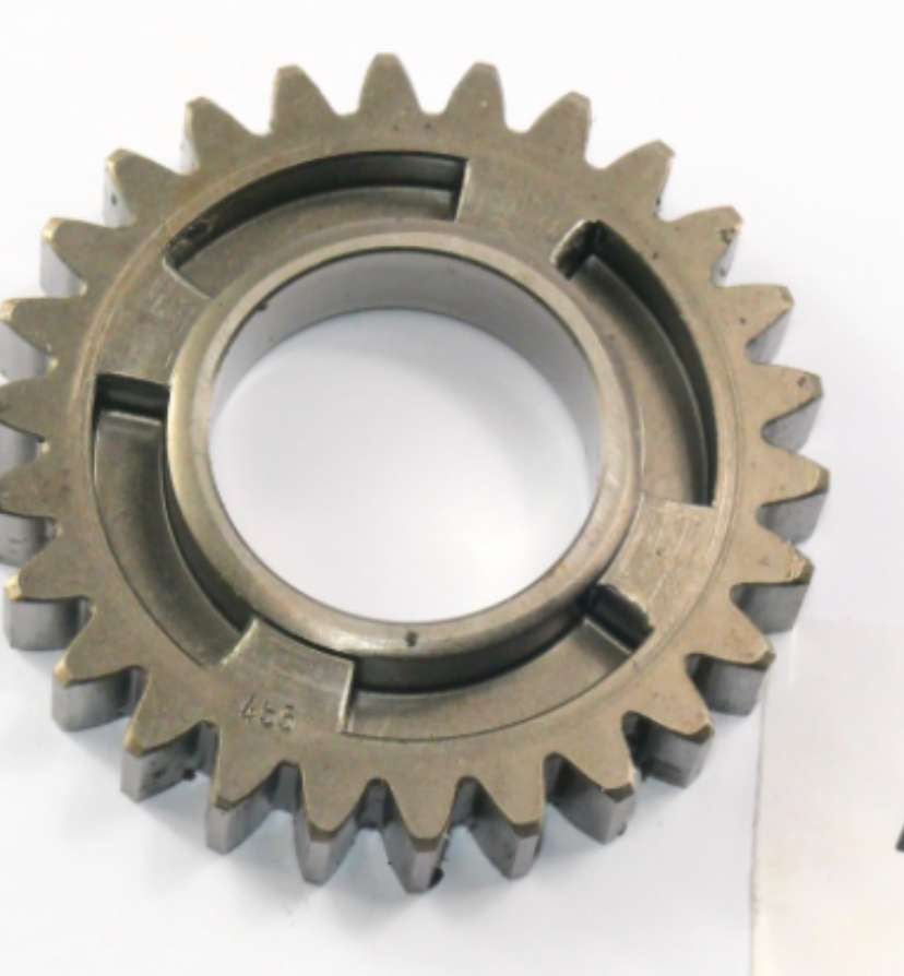

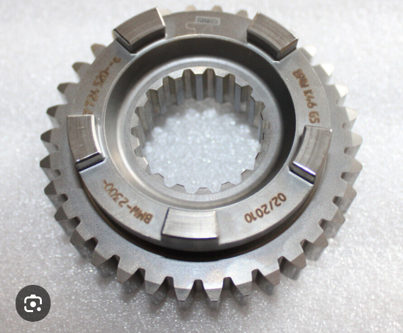

Wenn man bei ausgebautem Getriebe an der Eingangswelle hin und herdreht und an der Ausgangswelle gegenhält, ist schon etwas Spiel zu spüren.
Ja, Horst!
Da hast Du Recht!
Aber wie oben versucht zu erklären: Zahnflankenspiel mit Öl: Spiel (fast) niGS!
Klauen in den Fenstern der korrespondierenden Zahnräder: Spiel viel...!
Rainer
edit: hab unten 2 Bilder drangehängt, die das Spiel der Klauen verdeutlichen. Die Zahnräder gehören und passen so nicht zusammen! Aber sie verdeutlichen beispielhaft, daß die Fenster ca. doppelt so groß sind wie die Klauen. Was mit ordentlich Freiwinkel einhergeht.
Fundstelle Bilder: inet.

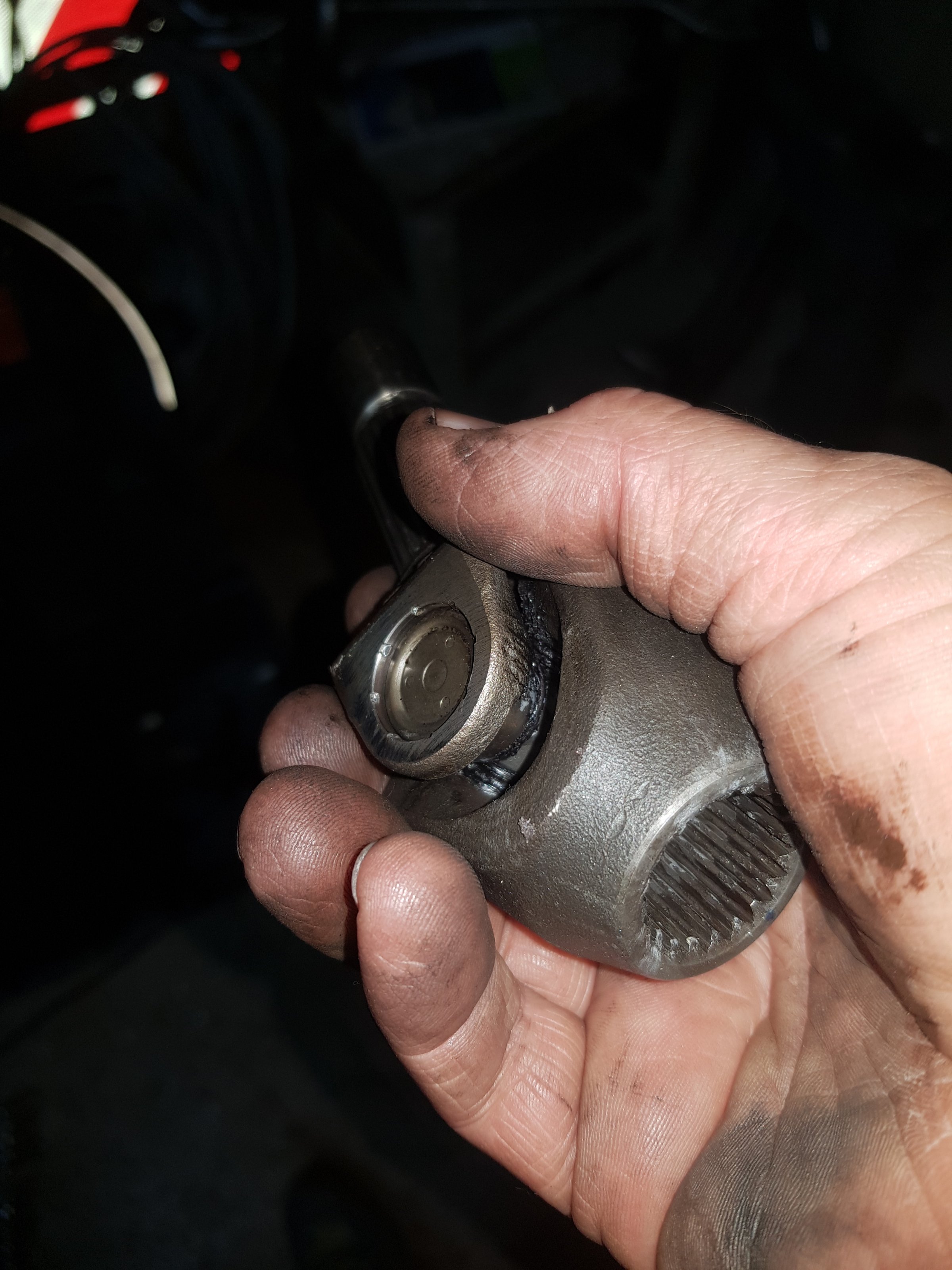

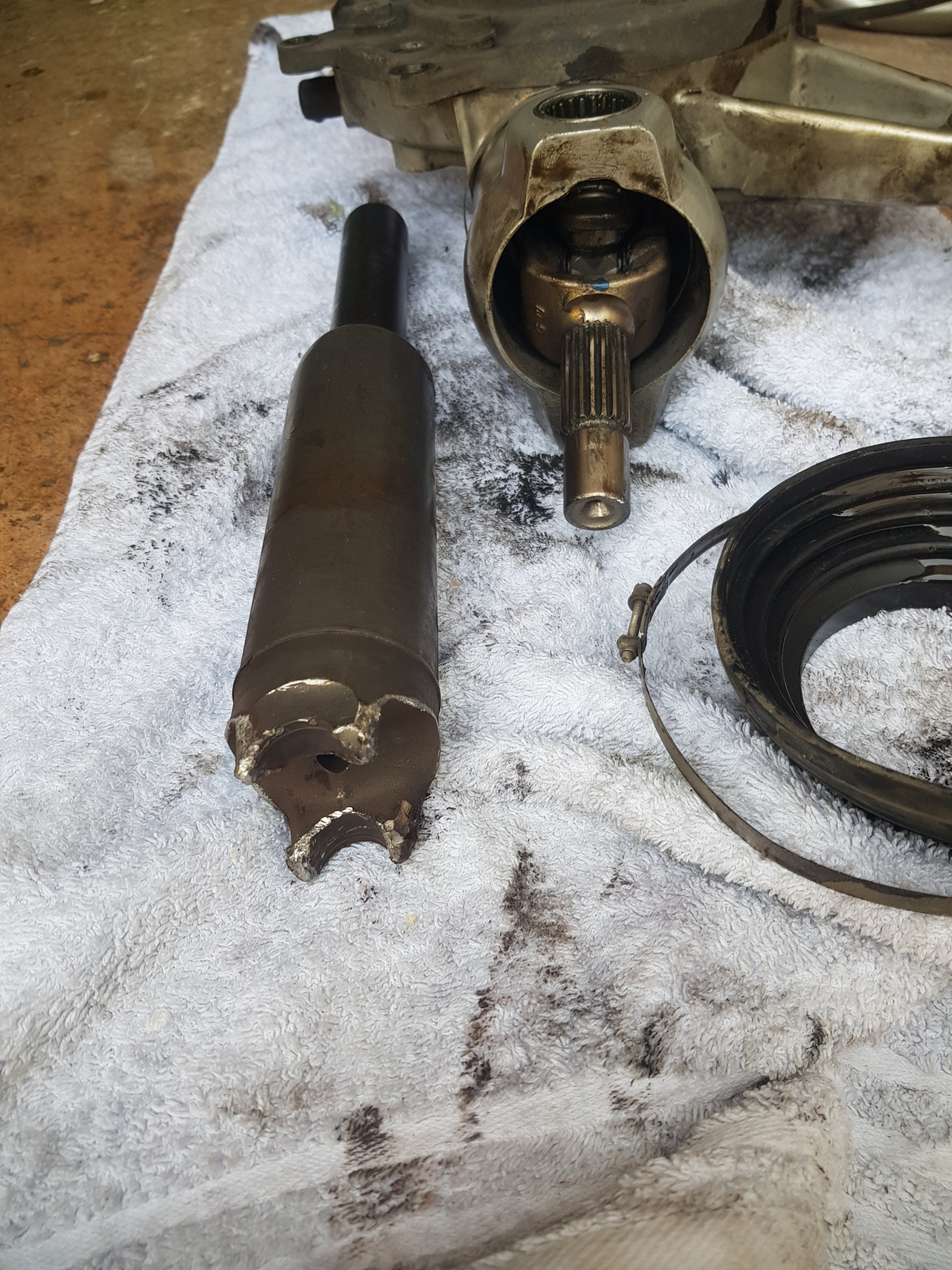

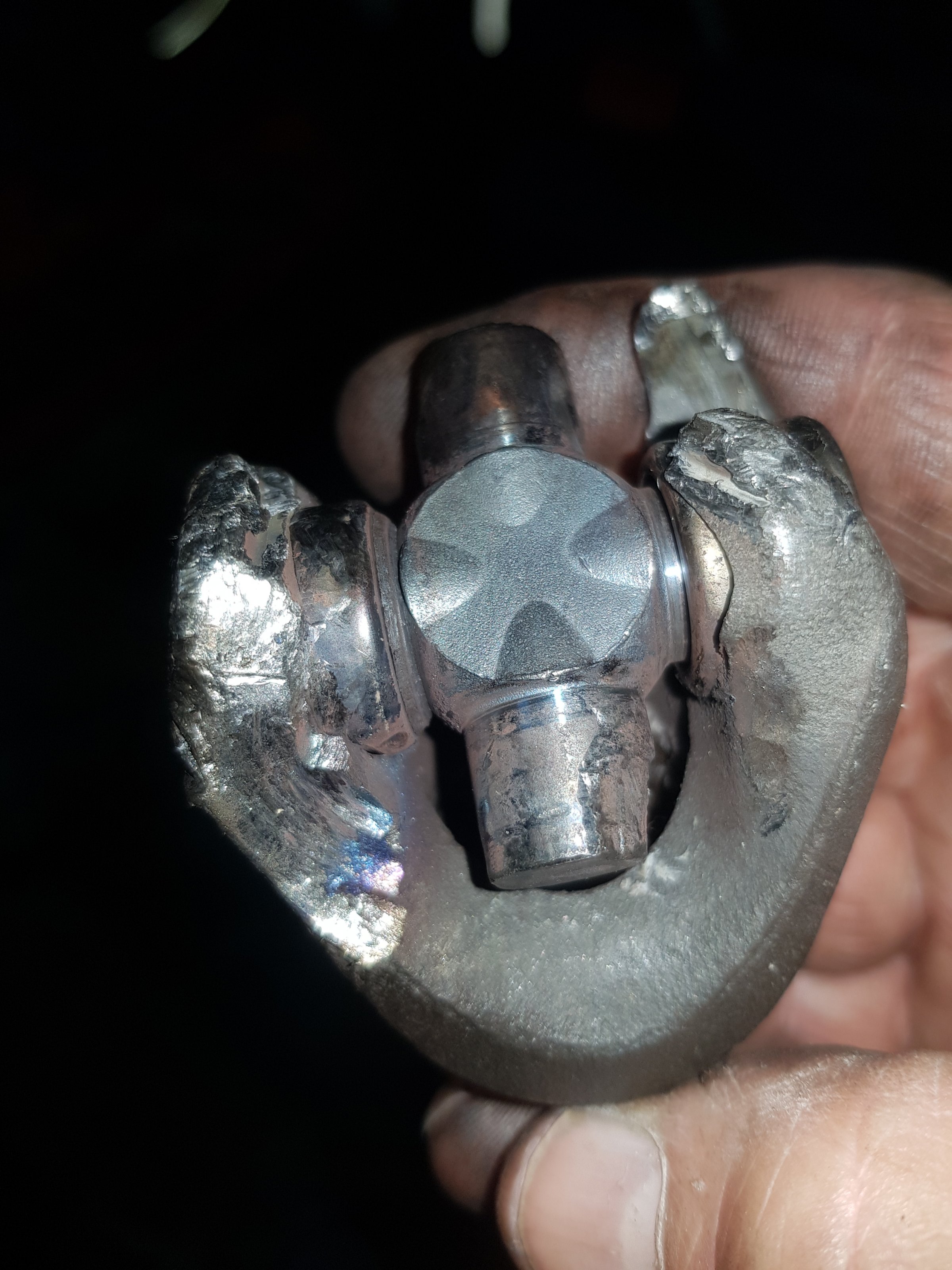

Typisch BMW. Nur Schrott. Nach nur 267tkm ist der Kardan defekt. Was soll das? 😉😉😉
Muss jetzt mal schauen ob da noch einer in der Garage liegt. Den Dichtring am HAG scheint es auch erwischt zu haben.
Na ja, nach fast 30 Jahren darf das sein.

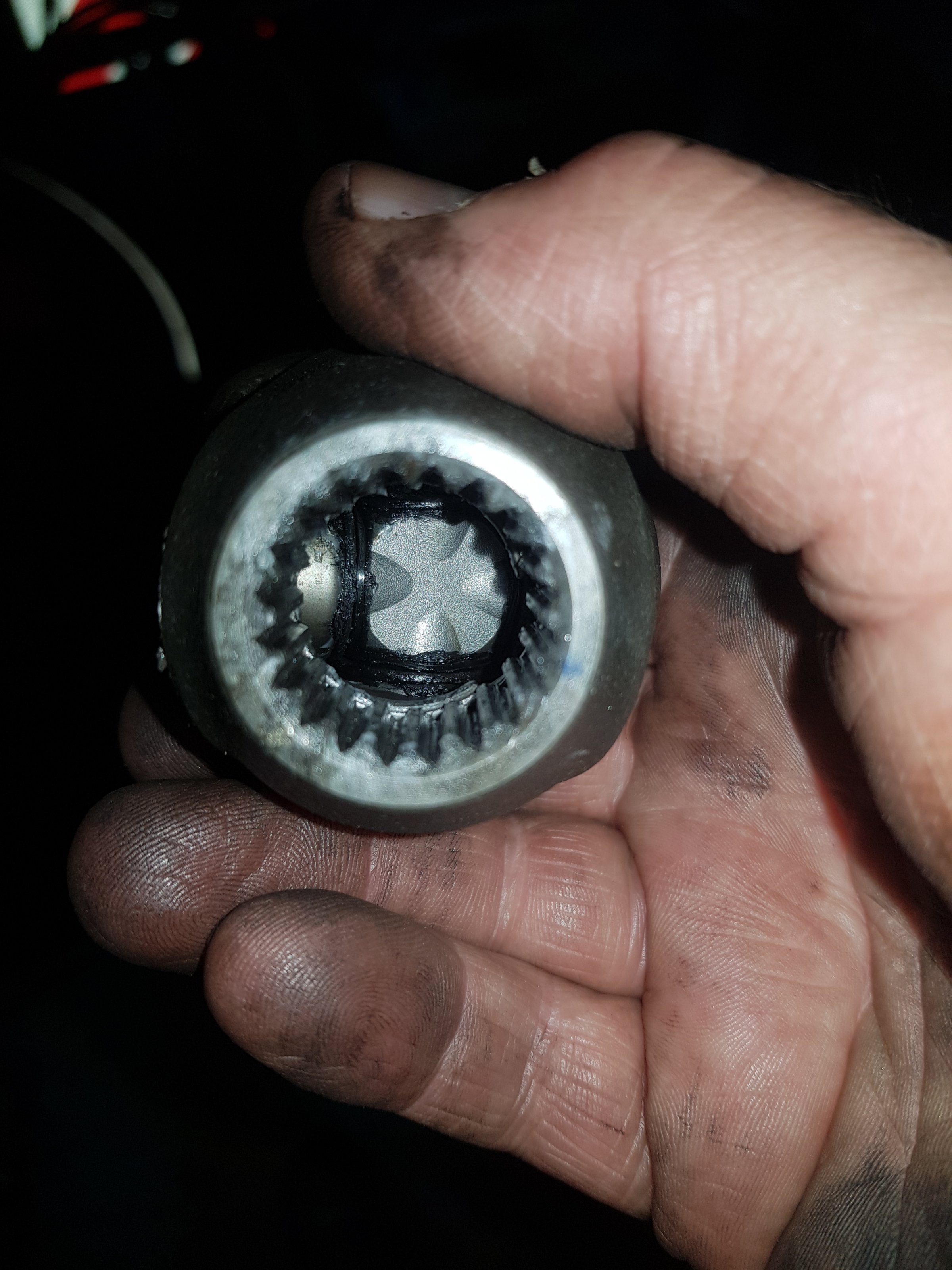

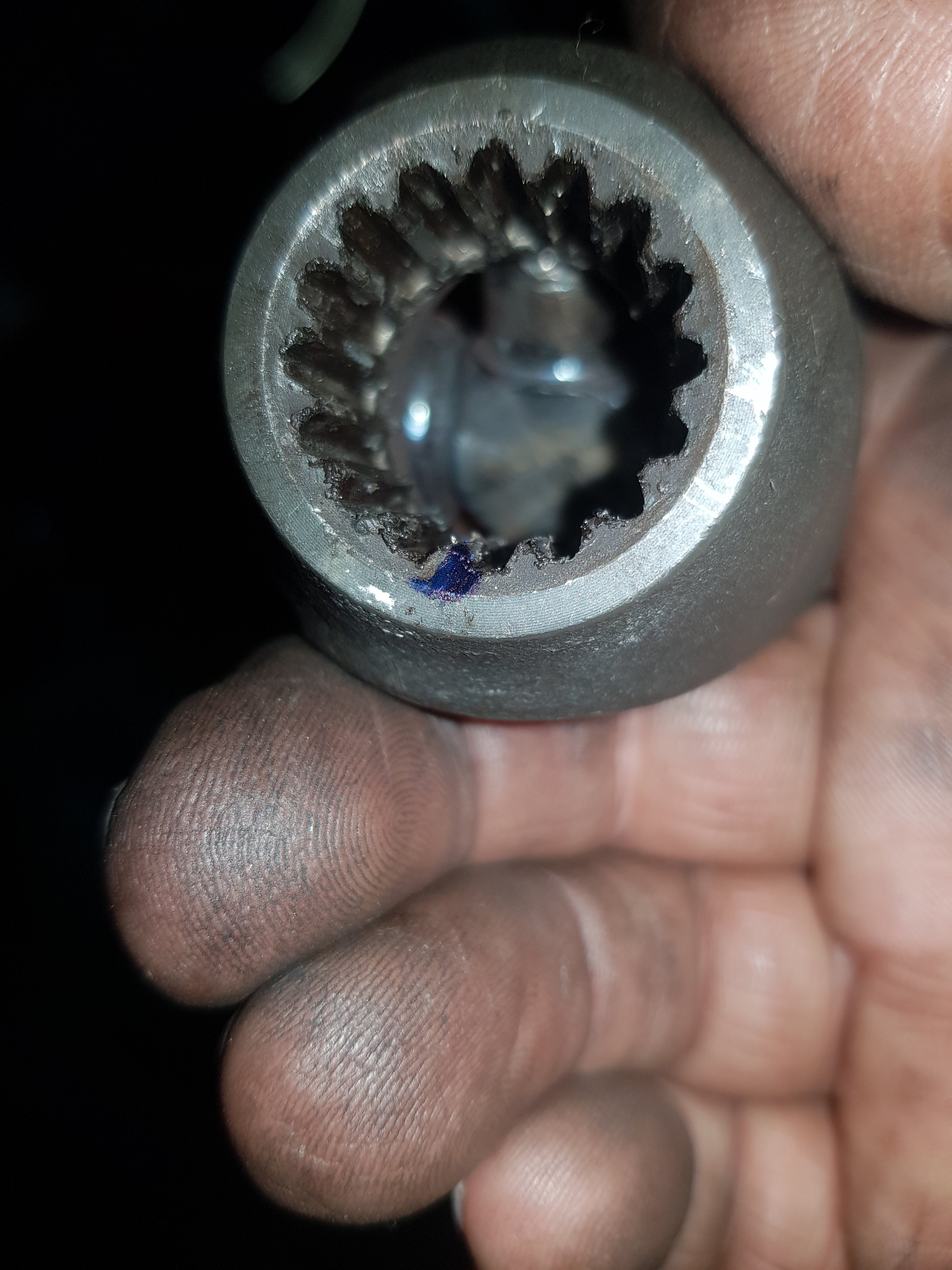

So, die Schwinge und der Rest vom Kardan sind draußen.
Um eine neuen gebrauchten Kardan zu kaufen muss ich ja die Anzahl der Zähne an den Übergängen zu HAG und Getriebe wissen. Das sind 20. Ist die Zahl der Zähne in dem Schiebestück dann egal (was ich annehme) oder gibt es auch hier Vorgaben?
Der Getriebeausgang ist total trocken, nur vor dem HAG stand etwas Öl. Es wurde vor ca. 100000km vom Michael überholt und dreht immer noch (gefühlt) sehr leichtgängig und spielfrei.
Sollte hier ein Wellendichtring defekt sein, kann ich den einfach selbst tauschen oder muss das Ding wieder nach Bonn?
Neue Lager ist klar, ich such mir welche zum nachschmieren raus.
Hat der teure Kardan vom Andreas Mattern (Fernreiseteile) Vorteile die den hohen Preis im Vergleich zu den Gebrauchtteilen von Moto Salvage rechtfertigen?

Hallo Martin,
wie lange eine originale K-Welle halten kann, hast Du ja selbst rausgefunden.
Ob's nun als Ersatz ne gute gebrauchte oder eine von fernreiseteile sein soll, kannst nur Du entscheiden. Die nächsten 100 TKM können beide halten.
M. W. braucht man zum Wechseln des WeDis im HAG einen Zapfenschlüssel.
Wenn man den beschaffen kann, kriegt man's wohl auch selbst hin.
Aber wenn dort 1 x im Jahr ein Eßlöffel Öl rausläuft, dann ist das sicher auch zu verschmerzen.
