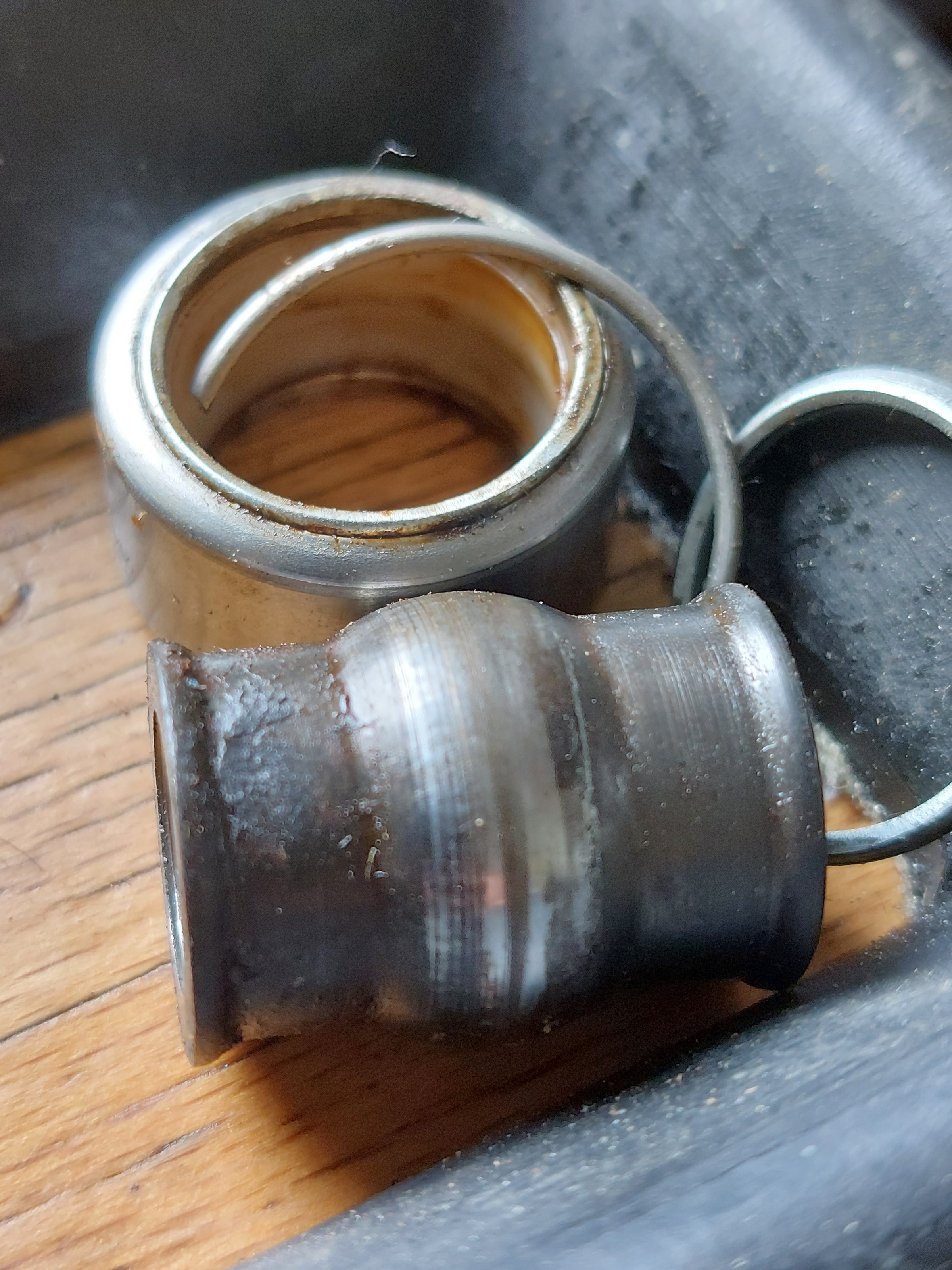

ich tippe da eher auf ein klemmendes Telelever
Kugelgelenk, hatte ich bei meiner GS TÜ.

Bzgl. des Kugelgelenkes habe ich hier mal zu geschrieben:
Kugelgelenk ausgetauscht, warum nicht gleich so...
Bei mir war es nicht einmal rostig oder irgendwie vergammelt, es war im ausgebauten Zustand nichts zu sehen. Machte mir aber trotzdem Probleme. Wenn es dir ums Pendeln geht, dann würde ich da mal nachgucken bzw. einfach tauschen.

Klemmendes Kugelgelenk am Telelever hat bei mir TAUMELN verursacht. Jedoch nur bei geringen Geschwindigkeiten. DAS ist aber was anderes als PENDELN.

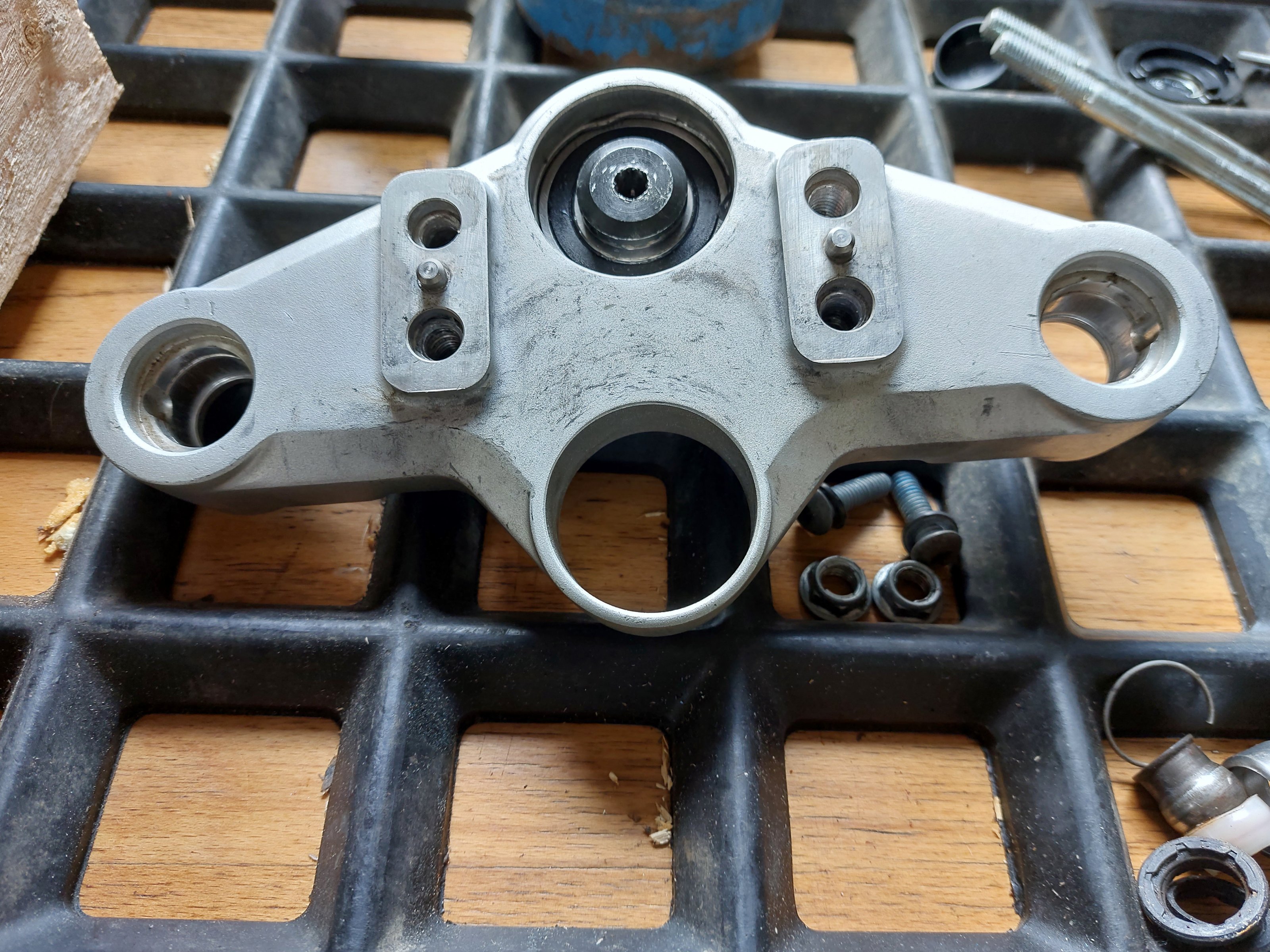

Ich hatte mal eine GS auf der Bühne mit einer sehr ähnlichen Fehlerbeschreibung. Ein Griff an das Lenkerende und ich konnte den Lenker um einige mm auf und ab bewegen. Ein Austausch der Topflager und wenn man schon dabei ist auch das Lenkkopflager ergab einen zufriedenen Kunden
