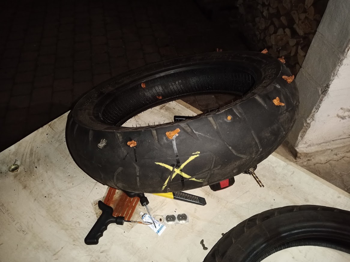

Funktioniert immer.
Da haben wir aber grundverschiedene Erfahrungen, bei meinem letzten Versuch hab ich 3 von den Gummis zerrissen, das vierte dann doch versenken können.
Seither hab ich die Schnüre dabei, das funktioniert, selbst mit dem TipTop Drahtbügel aus dem früheren Bordwerkzeug immer.
Letztes Jahr hat sich die Truppe sogar mal zum Übungsreifenflickevent versammelt, da durfte jeder mal ran, ohne diesen Kontext wirkt das Ergebnis befremdlich:

Wenn die Gummis reißen, dann ist das Loch noch nicht groß genug.
Man traut sich am Anfang nicht das Loch im Reifen dafür noch größer zu machen.
Woher ich das kenne?
Ich habe es schon gemacht, aber nicht an meinem Reifen. :giggle:

Jep, wie man auf dem Bild erkennen kann haben wir auch mit den Gummis hantiert.
Mit der TipTop Drahtbügel- Ahle ausgerieben sind die aber auch am runter gefahrenen Reifen gerissen.
Mit der dicken Ahle aus dem Satz für die Schnüre ausgerieben gingen die Gummis rein.
Ergebnis der Studie nach 2 Kisten Bier: Der leichte TipTop Drahtbügel in Verbidung mit den Schnüren (die sind spottbillig) funktioniert immer.
Hab 100 Stück für 10 Euro gekauft, 2/3 davon schon allein bei dem Event verteilt...

Du gehst doch nicht etwa von 33 Reifenpannen aus.
Nicht am Moped, gekauft hab ich die ursprünglich für die Zwillingsachsen- Anhänger. Die stellen beim rangieren jede Schraube, ja selbst Stifte von Blindnieten, auf und verleiben sie sich so ein.
Da hab ich teilweise Reifen mit mehr als 5 solcher Stöpsel drin drauf. Eigentlich müsste man den Reifen ja dann abziehen und die Stelle von innen noch mit "Reifenpflaster" versiegeln, aber bisher haben noch alle auch ohne bis zum Schluss gehalten.

...ein Vorteil der Würste - habe die auch im Einsatz - ist auch das es zumindest 2 unterschiedliche Durchmesser gibt.
Die TipTop Variante habe ich hier liegen aber noch nie genutzt - muss ich bei Gelgenheit mal machen.
weiß nicht, ob das in den Anleitungen steht, aber ich schmiere die Streifen auch immer schön mit der Vulkanisierflüssigkeit ein, damit flutschts besser. Man muss aber schnell sein, da es das Gummi auch anlöst
