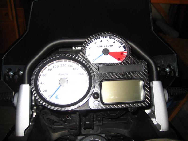

- Die Frontmaske der HP2 sollte reichen, da die Instrumente gemäss Aussage hier im Forum identsiche Masse haben. Der Scheinwerfer hat E und ist damit ohne DTC montierbar.

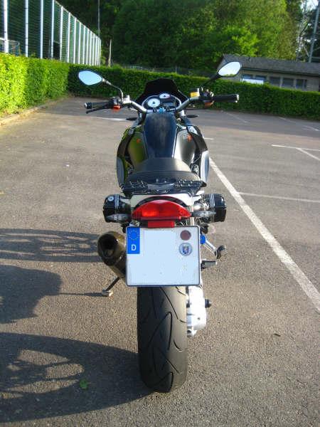

also hab ich das Bild nochmals überarbeitet.
Die unschöne Auspuffanlage ersetzt und die 65mm Tierferlegung umgesetzt.
HP2Sascha
...Du kriegst nichts mehr eingetragen was nicht direkt von einem Hersteller kommt...
Da fällt mir noch etwas ein:
Kannst Du ein Motorrad zulassen, was in z.B. DE mit allen ordnungsgemäßen und eingetragenen (DE) Umbauten bereits zugelassen war?
Wäre das ggf. ein Weg zum 17"VR?

Klingt interessant! :)
Da die Instrumenteneinheit die selben Abmessungen hat, warum behälst Du die der GS nicht einfach?
Ich vertraue da wegen den Instrumenten auf Saschas Aussage .

ok in deinem Intro fehlt halt das Kennzeichen:cool:, man sollte das Heck etwas höher stellen können, habe bei meiner Rockster ein kurze Zugstrebe montieren lassen, hat dann richtig geil ausgesehen, Radstand war auch 5cm kürzer was besser für das Handling in engen Kurven war. Was ist denn das für eine Cockpitverkleidung :rolleyes:, sieht auf dem Fote von hinten ganz gut aus, gibt´s da auch Aufnahmen von vorne oder seitlich, wäre nett das mal zu erfahren ( P.s. du hast gelesen dass ich mir eine 1200er, Mod 2010 bestellt habe und sie umbauen will) :) .
lg
rucola;)
Igi
Igi
22.08.2007
5.685
Nordhessen
z.Z. z4 e89 3,0i
@rucola
das ist ein Wunderlich FlowJet , und zum Tema heck anheben kann ich nur sagen , das die GS
sehr sensibel auf so was reagiert .
...was willst du an der 010er umbauen :rolleyes:

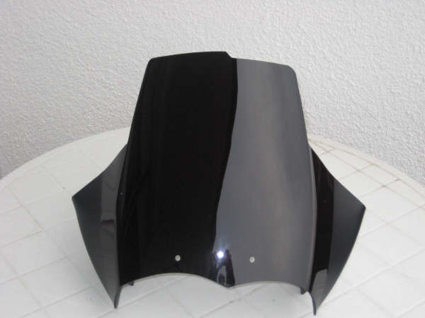

das Windschild von Puig hatte ich nach geschnitten ;)
