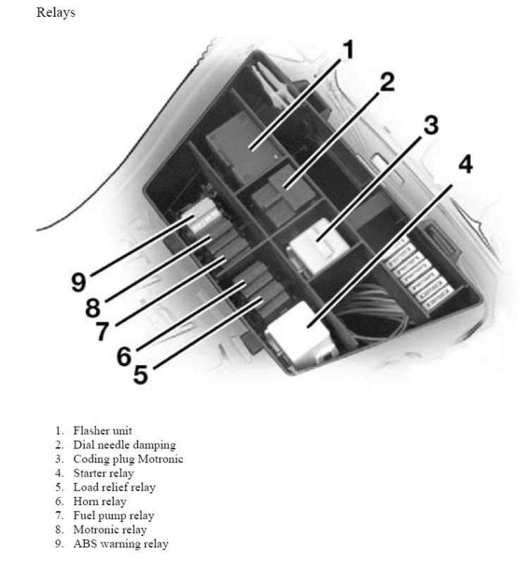

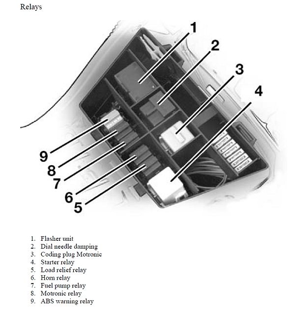

Nein, Funktion wie oben beschrieben. Pumpe läuft über Steuergerät / Relais an, sofern keine Motordrehzahl erkannt wird (Hallgeber) öffnet das Relais wieder. Sicherung F5 / F6 prüfen , Masseverbindungen prüfen. Da die Pumpe bei der Überbrückung nach deiner Aussage läuft, kann der Fehler nur dort liegen.
1. Ggf Relais für Kraftstoffpumpe ausbauen und Kontakte im Sockel bei Zündung ein überbrücken, hier 7+6 , entspricht 30 +87 am Relais.
2. Killschalter klemmt, 15 wird nicht durchgeschaltet, Kontakt 10 im Sockel. Spannung bei Zündung ein. Wenn nein,
3. Zündschloß def Kabelbruch.
FERNDIAGNOSE, du wirst den Fehler finden
