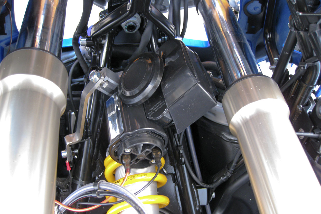

hab die Nautilus Stebel Hupe eingebaut und bin damit noch etwas lauter als eine Autohupe. Auf den Kauf des Halters und des Kabelsatzes habe ich verzichtet, konstruier Dir am besten selber einen Winkel. Kabel kaufst Du als Meterware (2,5 mm² für die Lastleitung, fliegende Sicherung nicht vergessen!) . Und Relais nicht vergessen. Das E Zeichen ist von vorne gut zu erkennen (wg. nächster HU). In dem Film über die Montage wird die Hupe in die falsche Richtung (nach hinten) eingebaut, da die aber so laut ist, spielt dies keine Rolle.

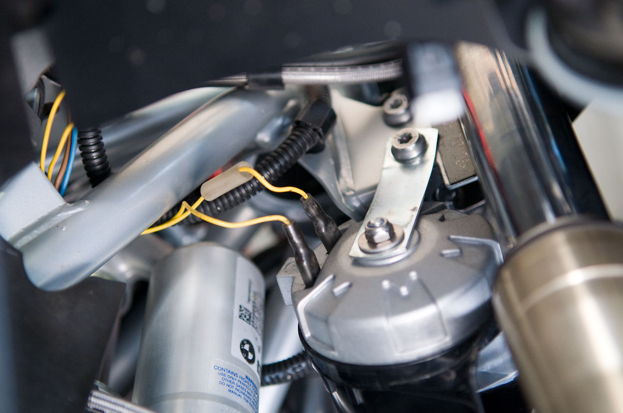

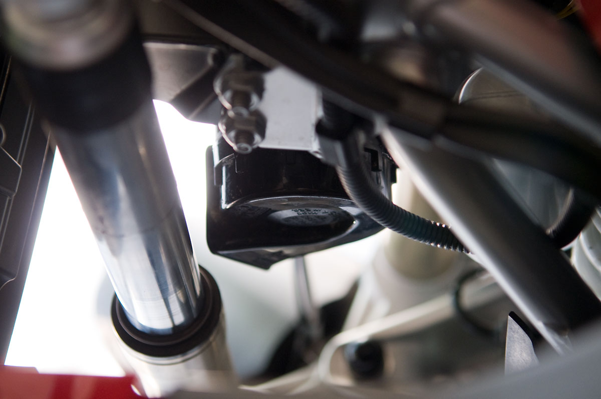

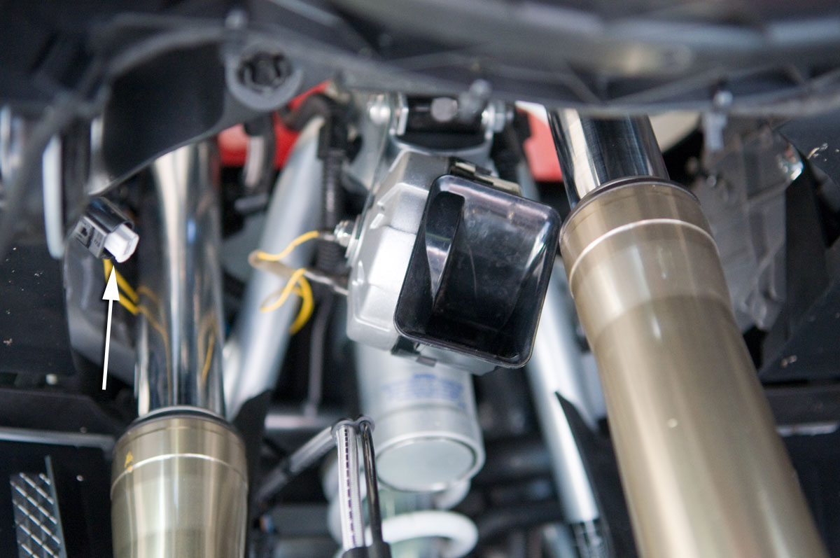

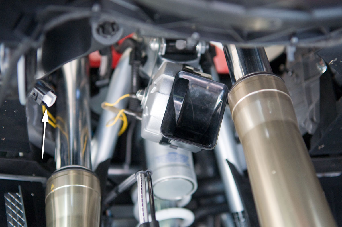

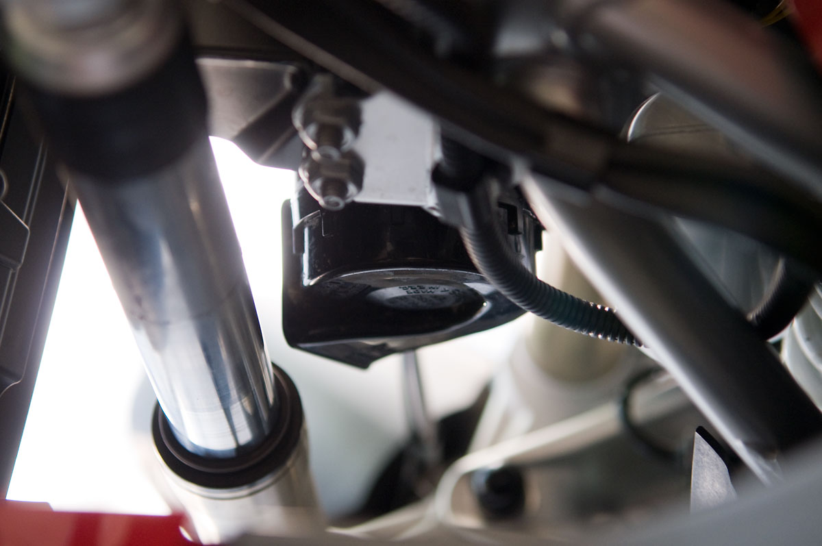

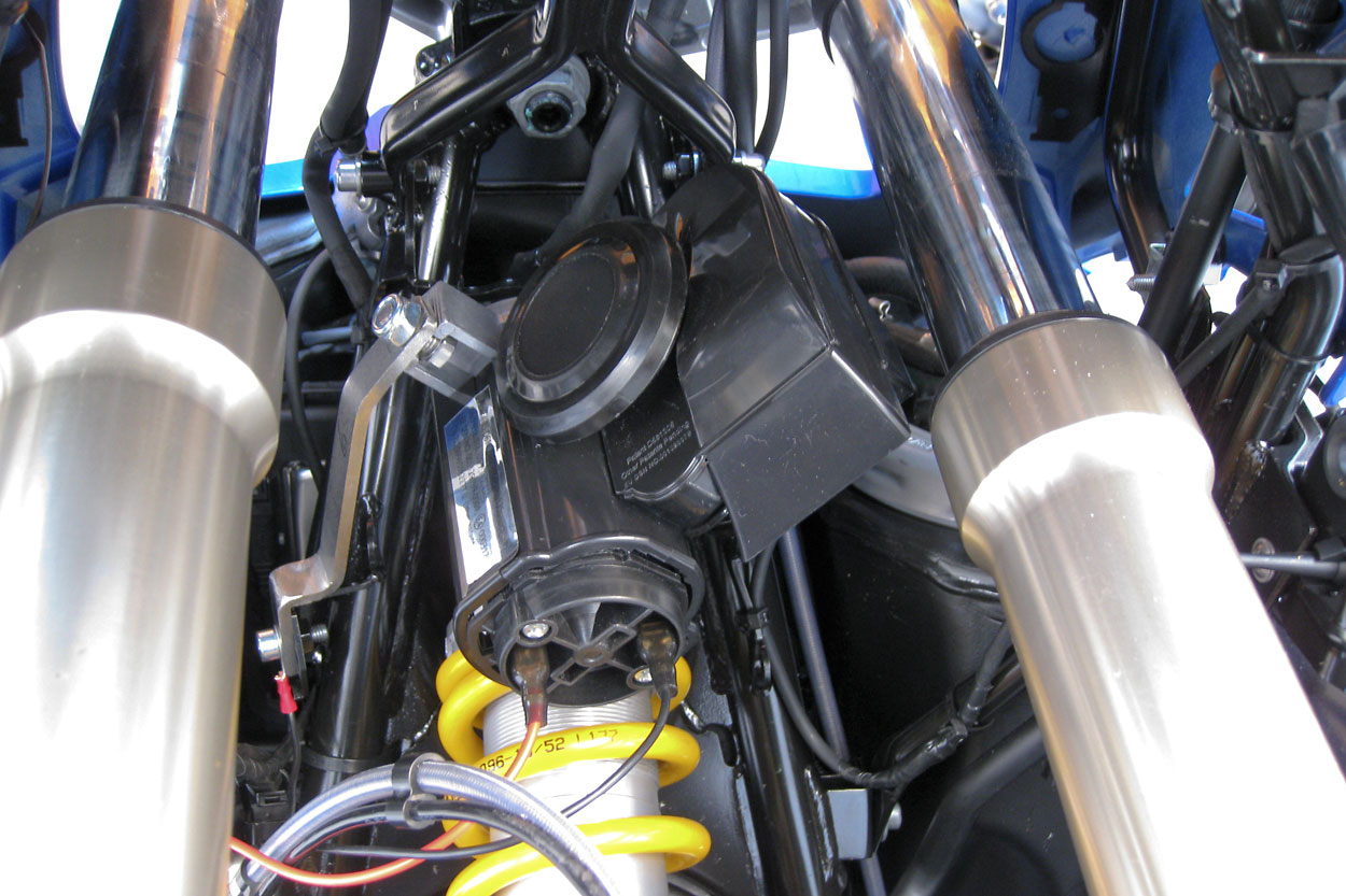

Ging mir genauso. Leider paßt meine Nautilus nicht so dran wie an meiner R1200GS von 2012. Da muß man eine kurzen gebogenen Anschluß haben. Da hat der TÜV - Prüfer richtig gezuckt, als er die Hupe testete:D
So habe ich an meine LC eine "Zwischenlösung" gefunden. Zum Anschluß verwende ich das Kabel vom Kabelsatz der Nautilus; die Originalhupe hab ich drangelassen. Dann finde ich sie leichter wenn ich das Motorrad verkaufe ;).
Eine für mich praktische Lösung wäre die WOLO-Hupe, allerdings wieder mit zusätzlichen Anbauteilen und Werkeln: https://www.motorradzubehoer-hornig.de/BMW-R-1200-GS-LC/Alu-Edelstahl/Wolo-Hupe.html.

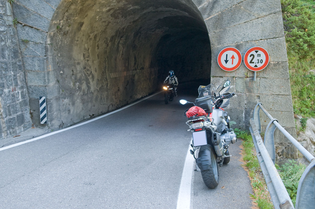

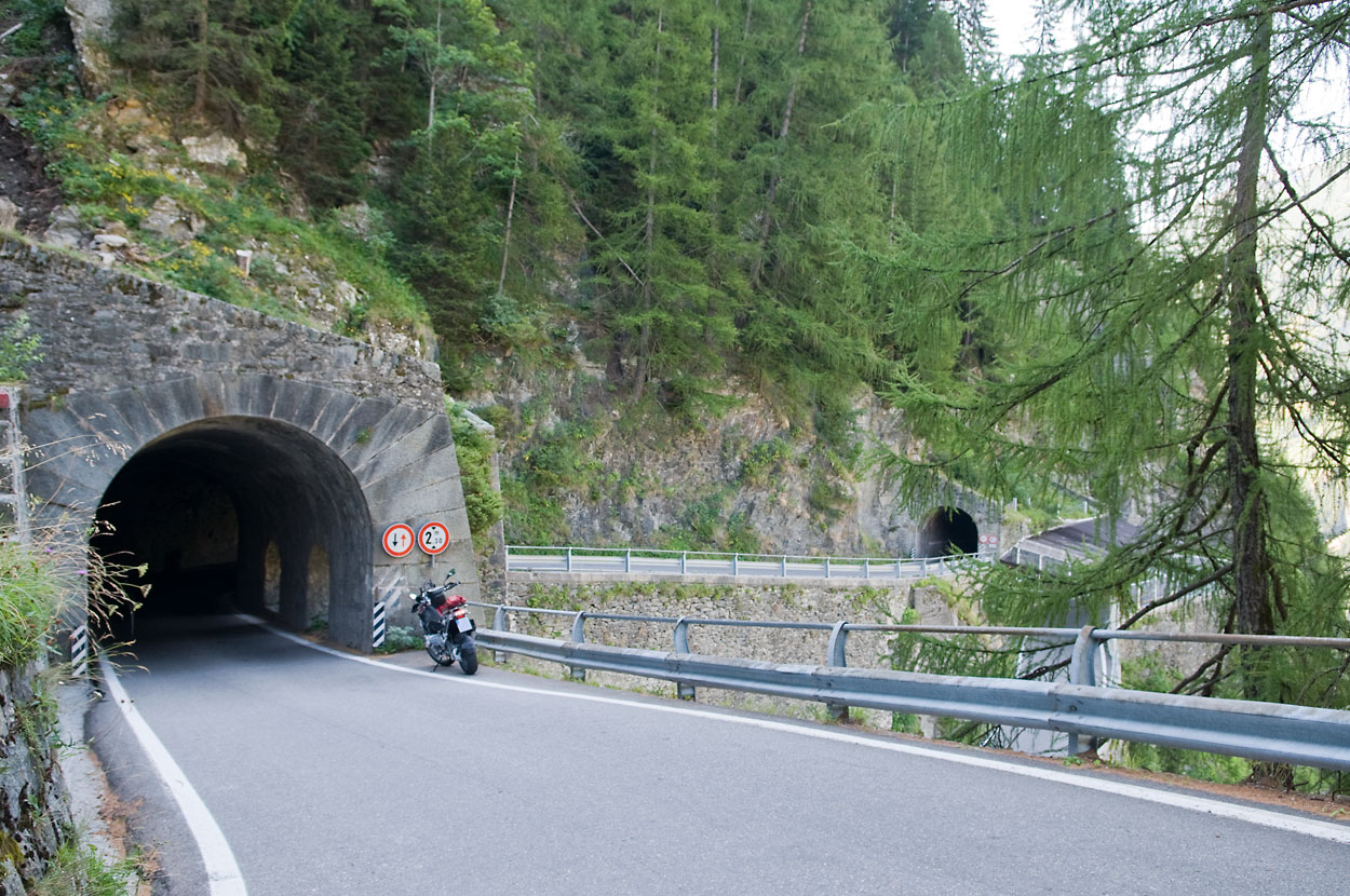

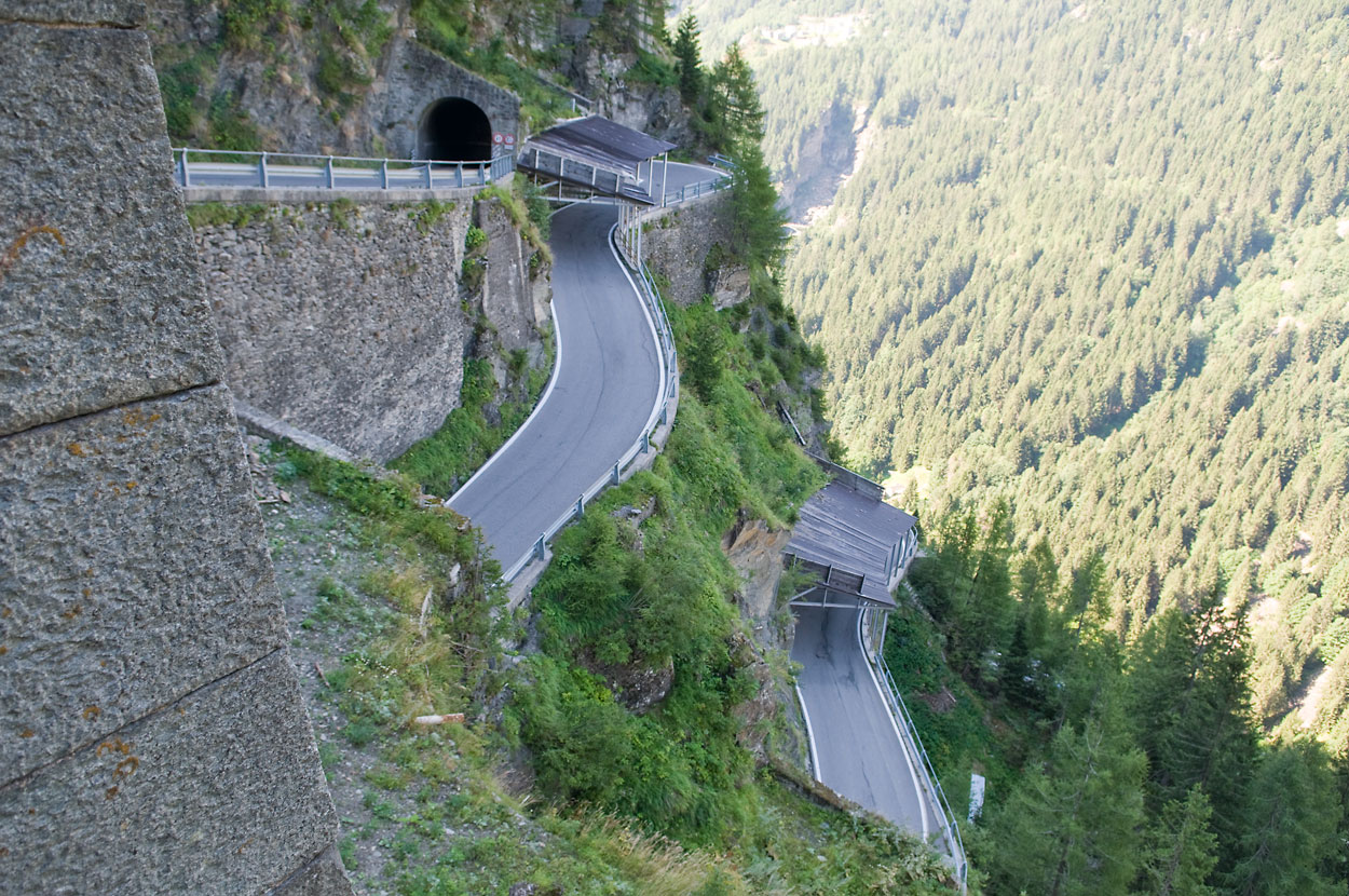

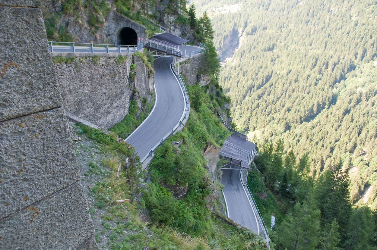

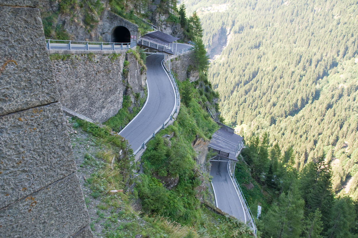

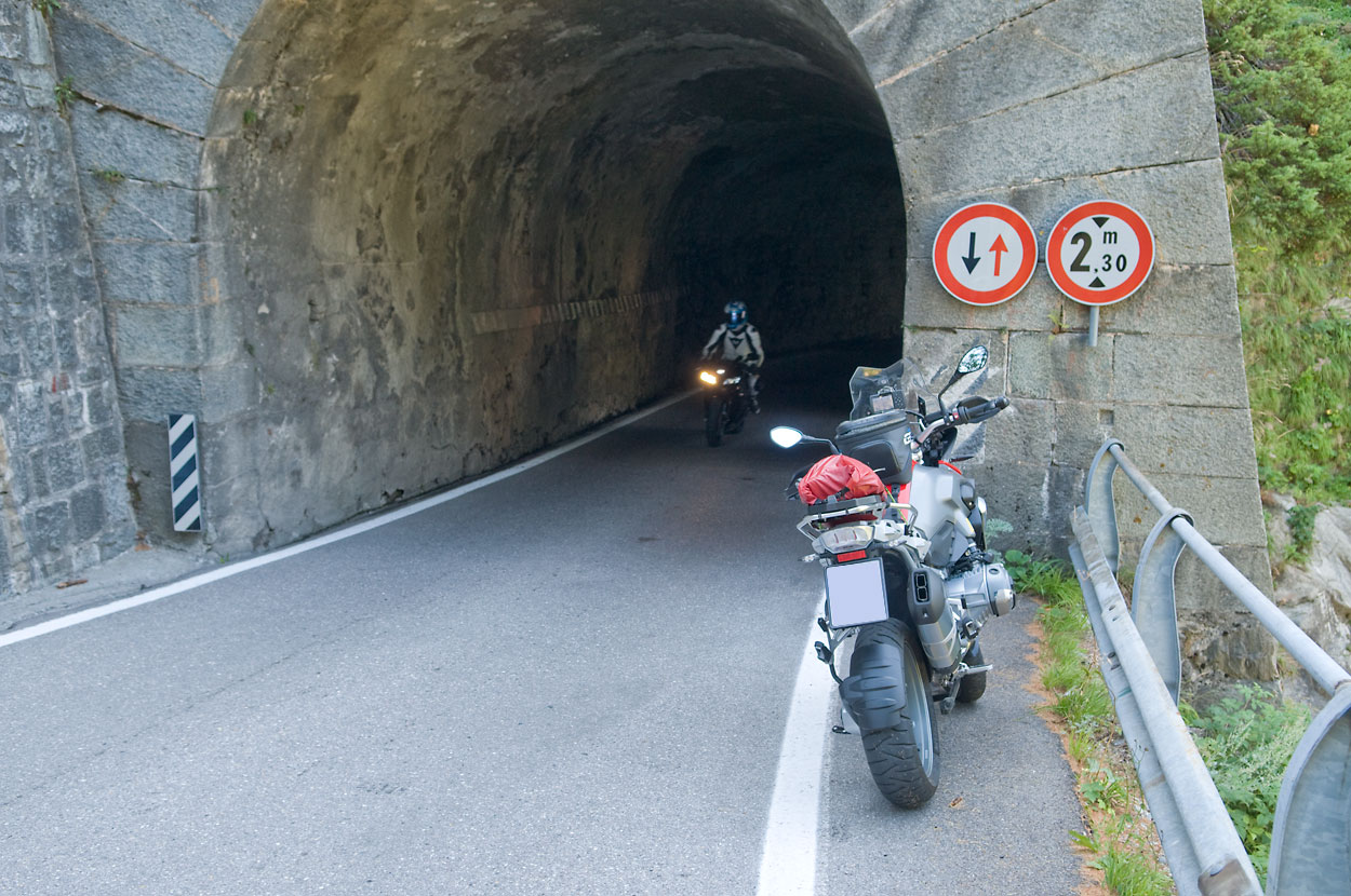

Wer im Flachland wohnt, wo man morgens schon sehen kann wer abends zu Besuch kommt mag das ja stimmen. Aber bei der abgebildetetn Strecke in den Alpen macht das Hupen (als Signal) absolut Sinn. Die Tunnels sind einspurig und ich jedenfalls habe gehupt weil ich nicht um die Ecke schauen kann.
Splügenpass einfach Genial :cool:
