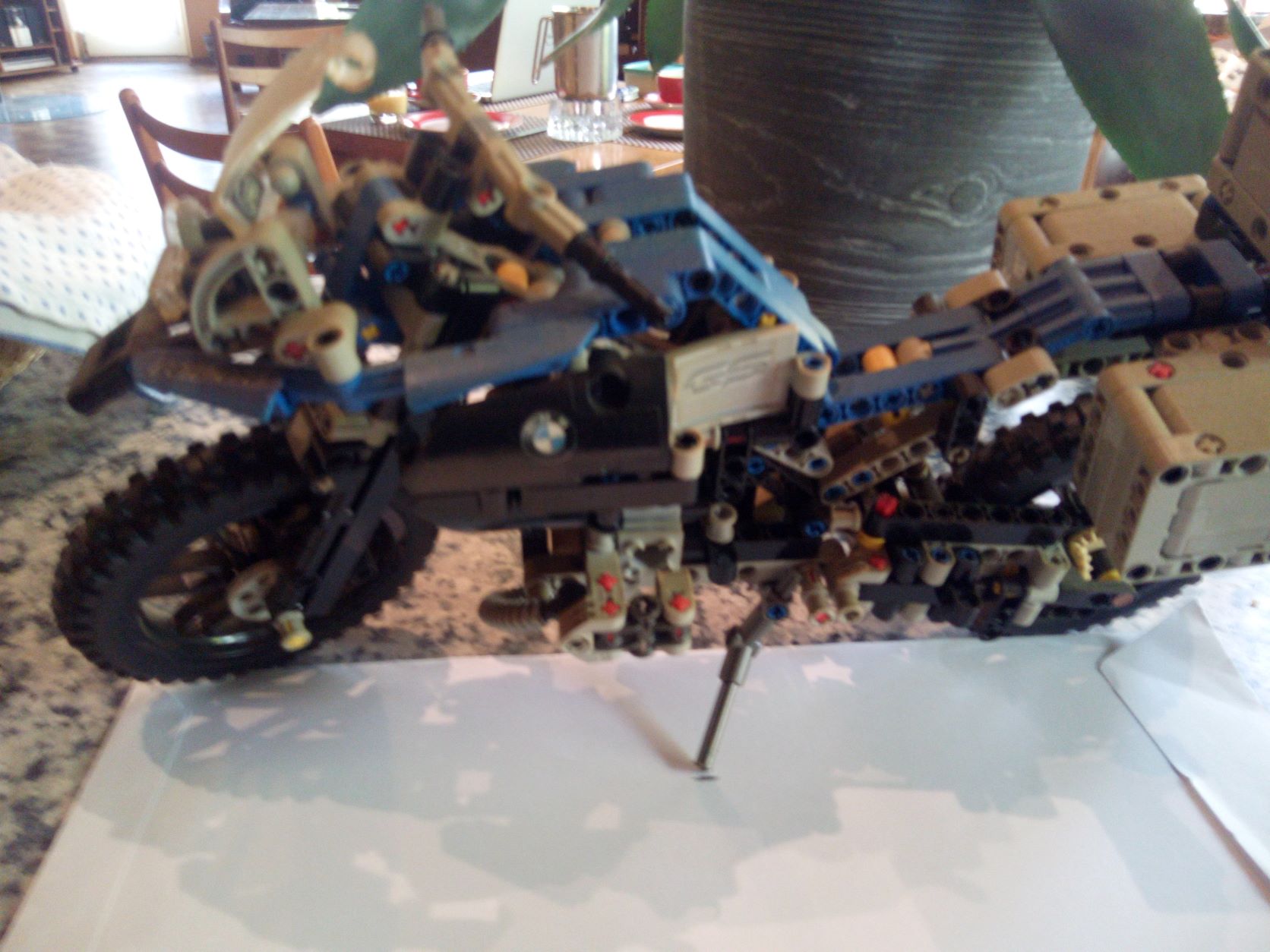

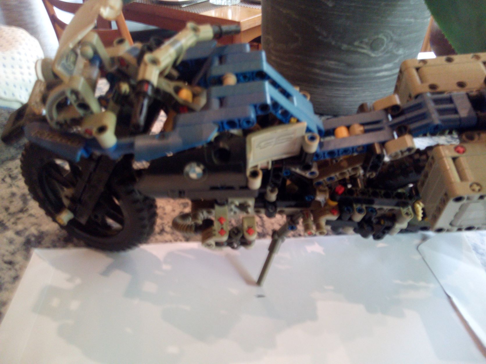

Beim Seitenständer ist die Drehachse, so wie von Dir gezeigt Linie, welche durch die beiden Reifenaufstandspunkte gebildet wird. Diese Linie ist, sofern der Lenker nach links eingeschlagen wird, nach links verschoben. Wird der Lenker nach rechts eingeschlagen, so wandert diese Achse nach rechts.
Das ist jetzt zwar nur ein Detail, aber da "links" und "rechts" hier m.E. etwas missverständlich ist, möchte ich das präzisieren. Entscheidend ist m.E., dass die Drehachse beim Linkseinschlag weiter vom Auflagepunkt des Seitenständers (und damit auch vom Schwerpunkt) entfernt ist als beim Rechtseinschlag (insofern wandert sie also doch nach "rechts"). Deshalb ist die benötigte (Hebel-)Kraft beim Linkseinschlag höher, das Motorrad also prinzipiell stabiler (was Quhpilot ja auch im Video sagt).
Hier zwei Bilder, die das veranschaulichen sollen: Die Räder stehen jeweils v u. h an der Kante des Umschlages (= Drehachse) an, der Bleistiftstrich zeigt die Position des Seitenständers beim Linkseinschag:
Sehr gut dargestellt !!!

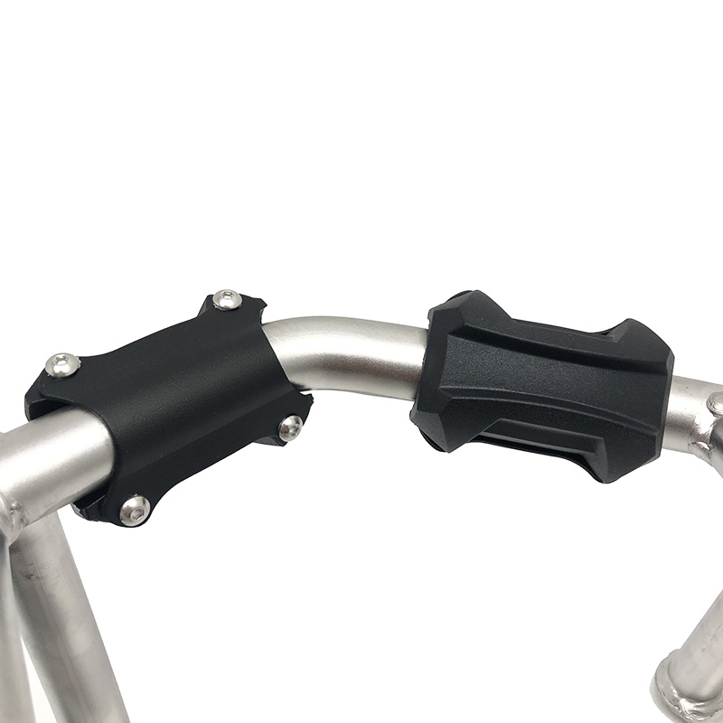

Was auffällt, das kaum einer von uns die Bumper am Sturzbügel montiert hat.
Ich überlege noch ...
pogibonsi
pogibonsi
27.07.2017
2.640
Niedersachsen
F700GS 2017
Ich habe mir mal solche gekauft, aber die Qualität hat mir überhaupt nicht gefallen! Die sind alle aus Hartplastik und machen den Eindruck, dass sie bei Bodenkontakt sofort in alle Teile zerbrechen.
Ich hätte da lieber was aus schwerem Kautschuk Material, aber leider noch nicht gefunden....
