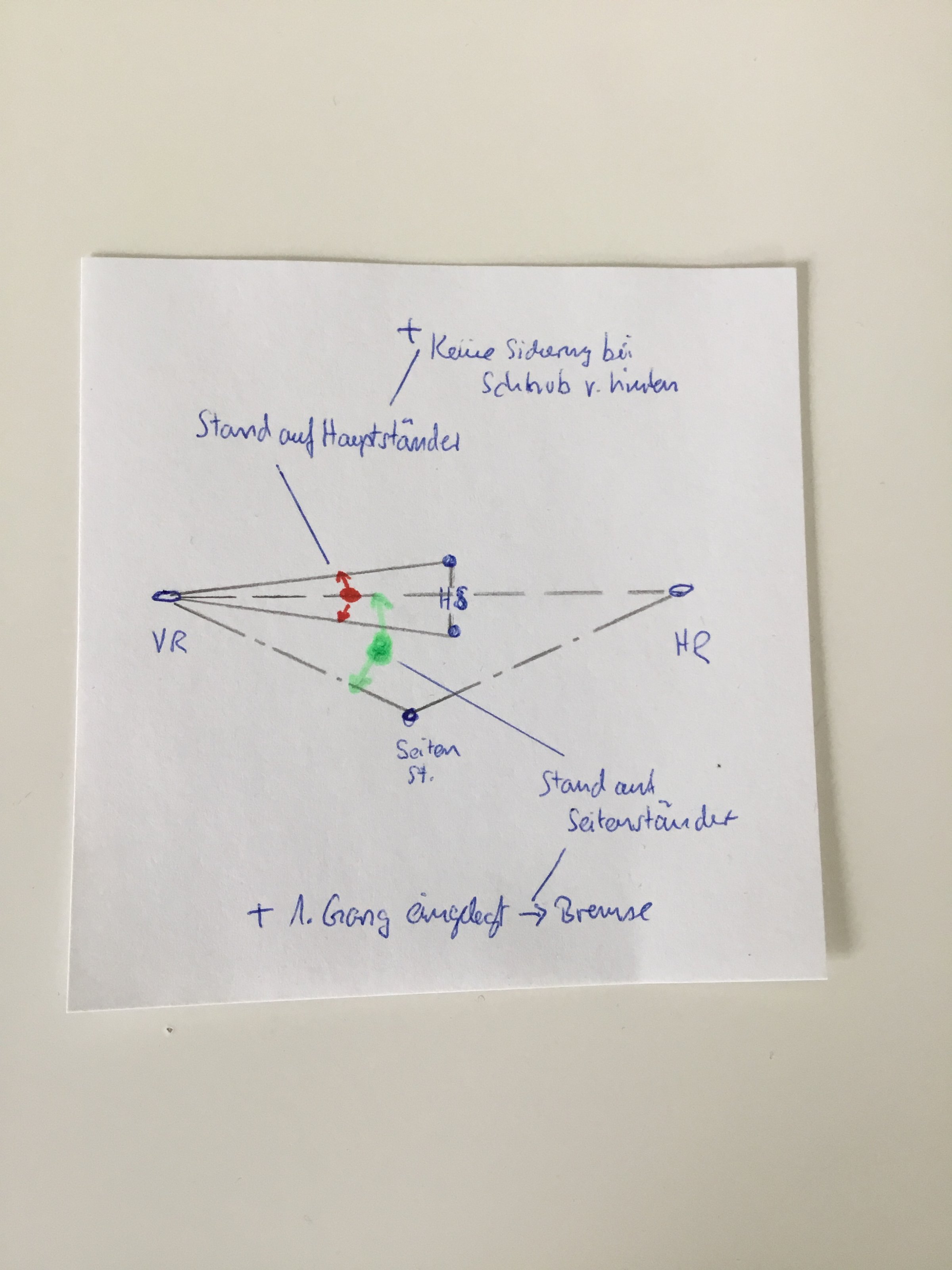

Meine Meinung: Bei starkem Wind keine Plane. Es ist eine riesige Segelfläche und sie reibt stark am Mopped.
Seitenständer ist stabiler im Stand als Hauptständer. Wenn man sich im Kopf die drei Auflagepunkte des Mopeds am Boden auf Hauptständer und Seitenständer vergleichend vorstellt, weiß man warum.

...noch ein Nachtrag weil hier das Gegenteil behauptet wird. Das kann man auch physikalisch nachrechnen.
Steht das Mopped auf dem Seitenständer und wird angehoben bis zur Senkrechten kippt es über die beiden
Auflagepunkte der Reifen in die Richtung in die der Wind weht.
Steht es auf dem Hauptständer, der hat zwei Standpunkte am Boden, steht das Mopped mindestens auf drei
Punkten, d.h. der Wind muss so kräftig drücken das es die 250 Kilo über den rechten Auflagepunkt des Haupt-
ständers kippt, und der ist , wenn auch nur ca. 10 cm. aber er ist außerhalb der Längsachse. D.h. die Kraft
müsste um ein Vielfaches höher sein.
da bin ich, ohne dies physikalisch belegen zu können, nicht ganz bei dir, lasse mich aber gerne überzeugen.
Gefühlt steht das Motorrad auf dem Seitenständer sicherer. Ein Dreibein (Seitenständer) ist stabiler als ein Zweibein (Mittelständer).
Getestet habe ich dies, ist lange her, in dem ich das Motorrad auf dem Seitenständer stehend von links und auch von rechts versucht habe umzukippen. Gleiches Spiel auf dem Hauptständer - und das ging gefühlt leichter.
Gast 11529
Mit Verlaub, das ist ein Irrglaube. Versuch doch mal wieviel Kraft Du brauchst das Mopped vom Seitenständer in die rechte Richtung zu kippen.
Dann stell sie auf den Hauptständer und versuche es erneut.
Man darf das nicht damit verwechseln das auf den Fähren sehr oft die Moppeds an die Wand oder an ein Geländer
geparkt werden mit eingelegtem 1. Gang und auf dem Seitenständer. Dann wird nur diagonal von der Wand (Geländer) über die Sitzbank schräg nach unten abgespannt. DA dient der Seitenständer als Gegenkraft.
Auf dem Hauptständer müsste man korrekterweise in 4 Richtungen abspannen. Aber ohne ein Motorrad
abzuspannen ist die Kraft die es umwirft auf dem Hauptständer viel größer, also auch der Wind, der muss um ein
Bei Krafteinwirkung von vorne oder hinten mag das so sein mit dem Dreibein, ganz sicher aber nicht bei Kraft die quer kommt. Ladungssicherungslehrgang eines Berufskraftfahrers.......20 Doppelstunden, ich kann Ladungen von
25 to. verzurren, da werde ich doch wissen wie eine fliegen-leichte GS geparkt wird. :grin:

Versuch doch mal wieviel Kraft Du brauchst das Mopped vom Seitenständer in die rechte Richtung zu kippen. Dann stell sie auf den Hauptständer und versuche es erneut.
genau das habe ich ja gemacht.
Gast 11529
Oh Bernd, jetzt falle ich vom Glauben ab...................stell die GS doch in der Garage auf den Seitenständer, geh mit
der Hüfte an die Sitzbank und mit Hüftschwung versuche wie stark Du dich dagegen lehnen musst bis sie aus dem
Seitenständer kommt.
Jetzt mach das selbe wenn sie auf dem Hauptständer steht. Bei meinen 134 Kilo knarzzt der Hauptständer 4 cm.
über den Garagenboden........mehr aber auch nicht.

Zusätzlich ist auf dem Hauptständer der Schwerpunkt noch höher, also kippanfälliger.Über Physik kann man schlecht streiten.
zum wiederholten Male: genau das habe ich gemacht. Lange her, ja, aber damals kam mir gefühlt das Motorrad auf dem Seitenständer stabiler vor.
ein paar erklärende Worte dazu. "Schub von hinten" ist klar, aber welche Variante ist bei Starkwind standfester?
