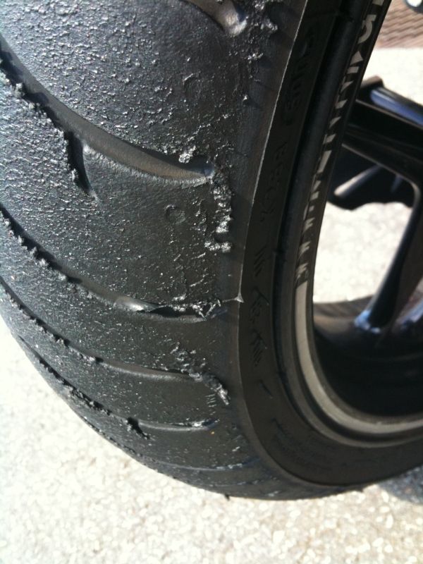

Letzten Sonntag beim Renntrainig auf dem Hockenheimring war meine BKV-Bremse das beeindruckendste Erlebnis.
Im normalen Betrieb bin ich auch genervt von fiepsen und vom etwas indifferenten Druckpunkt, ABER wenn ich mit 220km/h 150 Meter vor der Spitzkehre den Anker warf, hatten die GSZZRXY Rennsemmeln das Nachsehen.
Verzögerung, dass die Luft wegbleibt und kein plötzliches Öffnen wegen abhebendem Hinterrad, sondern fein dosiertes ABS-Geknirsche mit nur leicht gelupftem Heck. Und das bei minmaler Handkraft.
Da wird eher der Vorderreifen zum Problem, als die Bremse.
