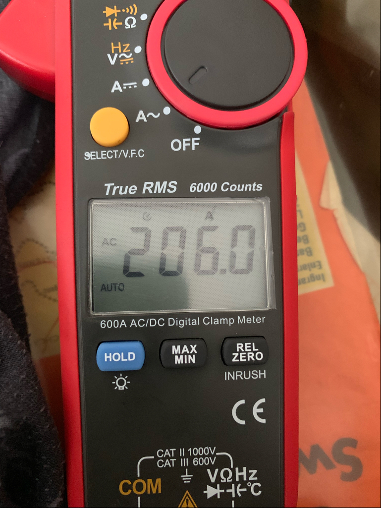

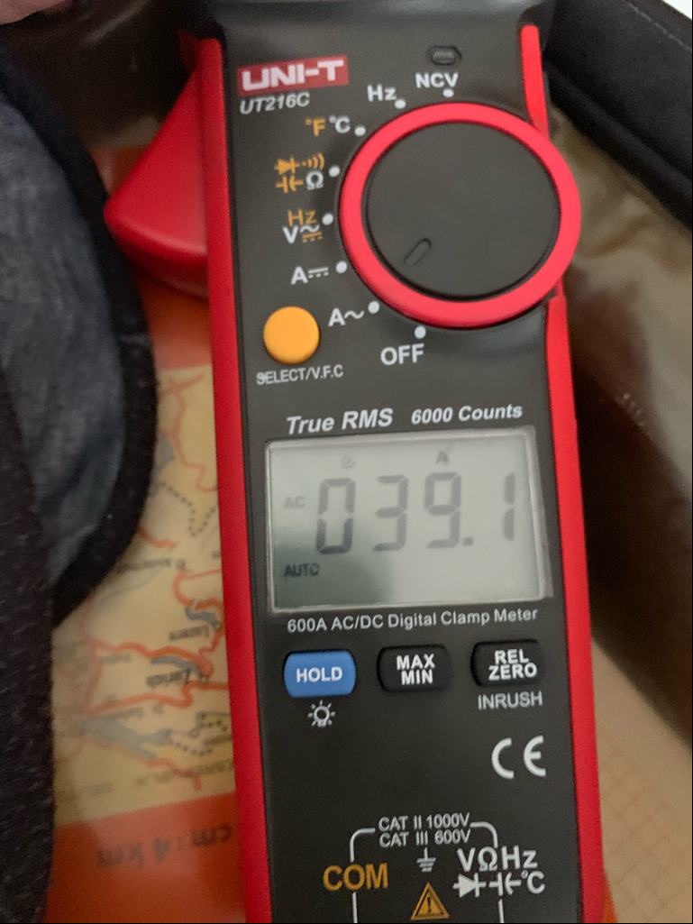

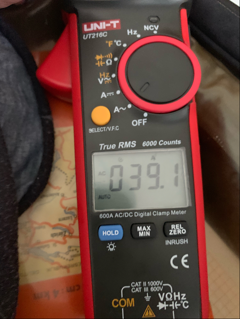

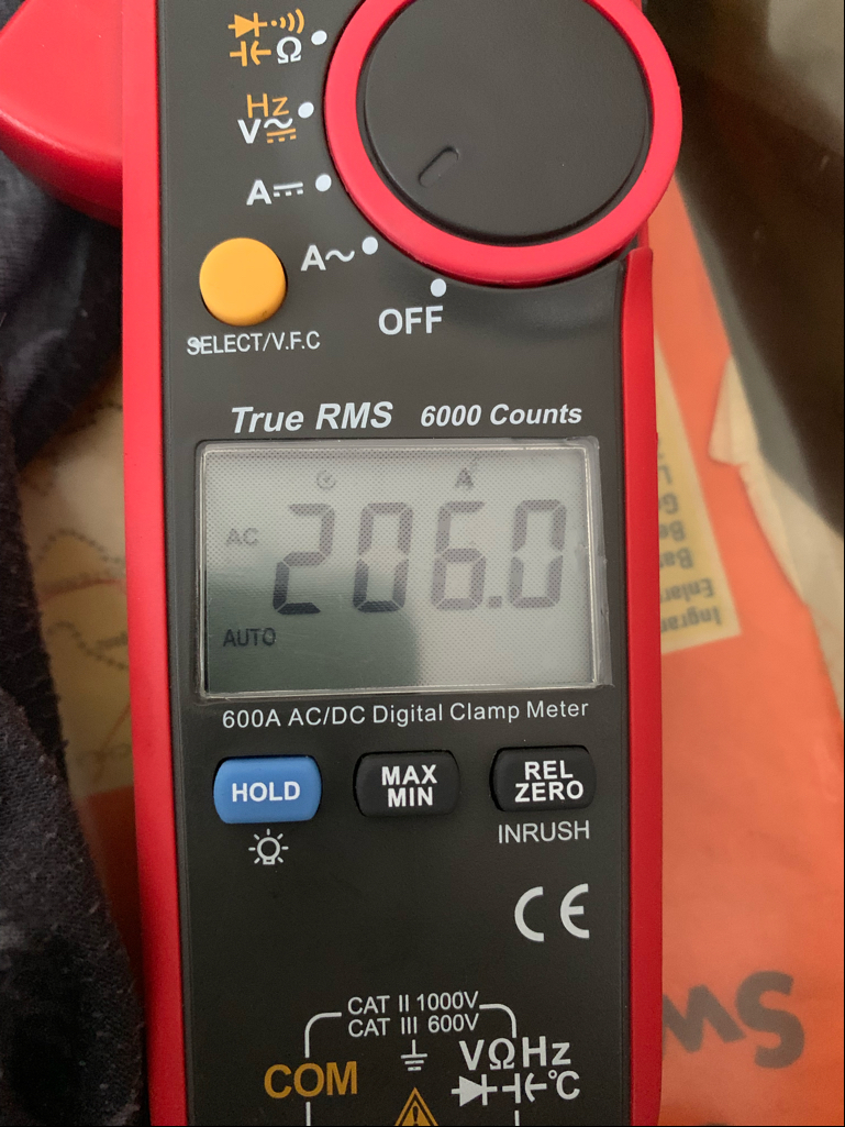

Vor einigen Wochen hab ich zusätzlich einen "dicken" Massekabel vom Anlasser zur Batterie
verlegt, Erfolg definitiv = null :(.
Gestern hab ich 2 Kabel, abgesichert über a 16 Apère vom Anlasser zur Batterie verlegt,
ich hatte gerade nichts Anderes zur Hand...
Erfolg Heute: im warmen Zustand drehte der Anlasser motivierter.... wird weiter verfolgt.
Hier die gezogenen Ampères beim Kaltstart..
Photo-2.jpg Photo-3.jpg 206 Ampère über den Werkskabel Batterie Anlasser, 39.1 Ampère über die
nachträglich verlegten Kabel..
das wird weiter verfolgt :).

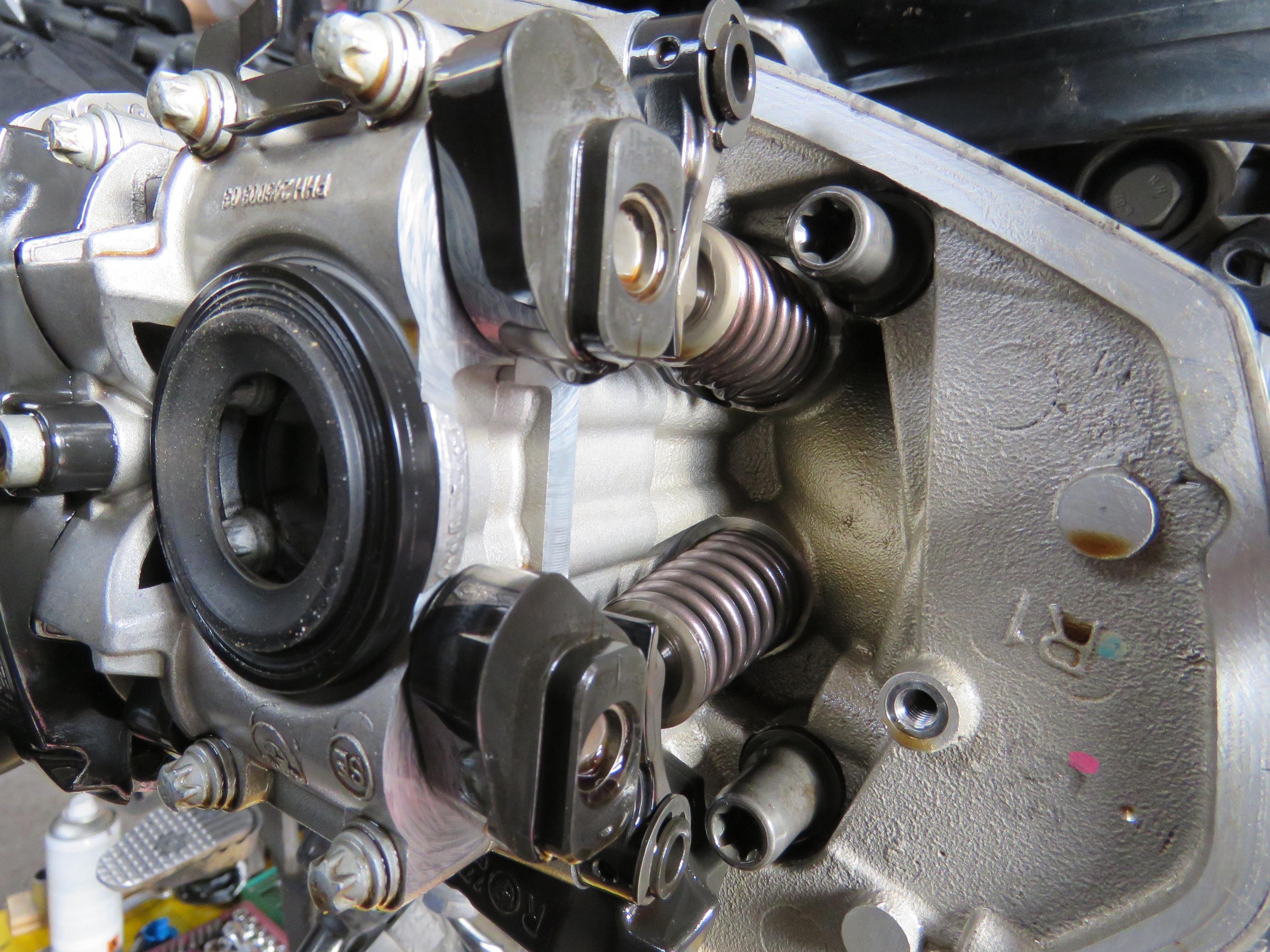

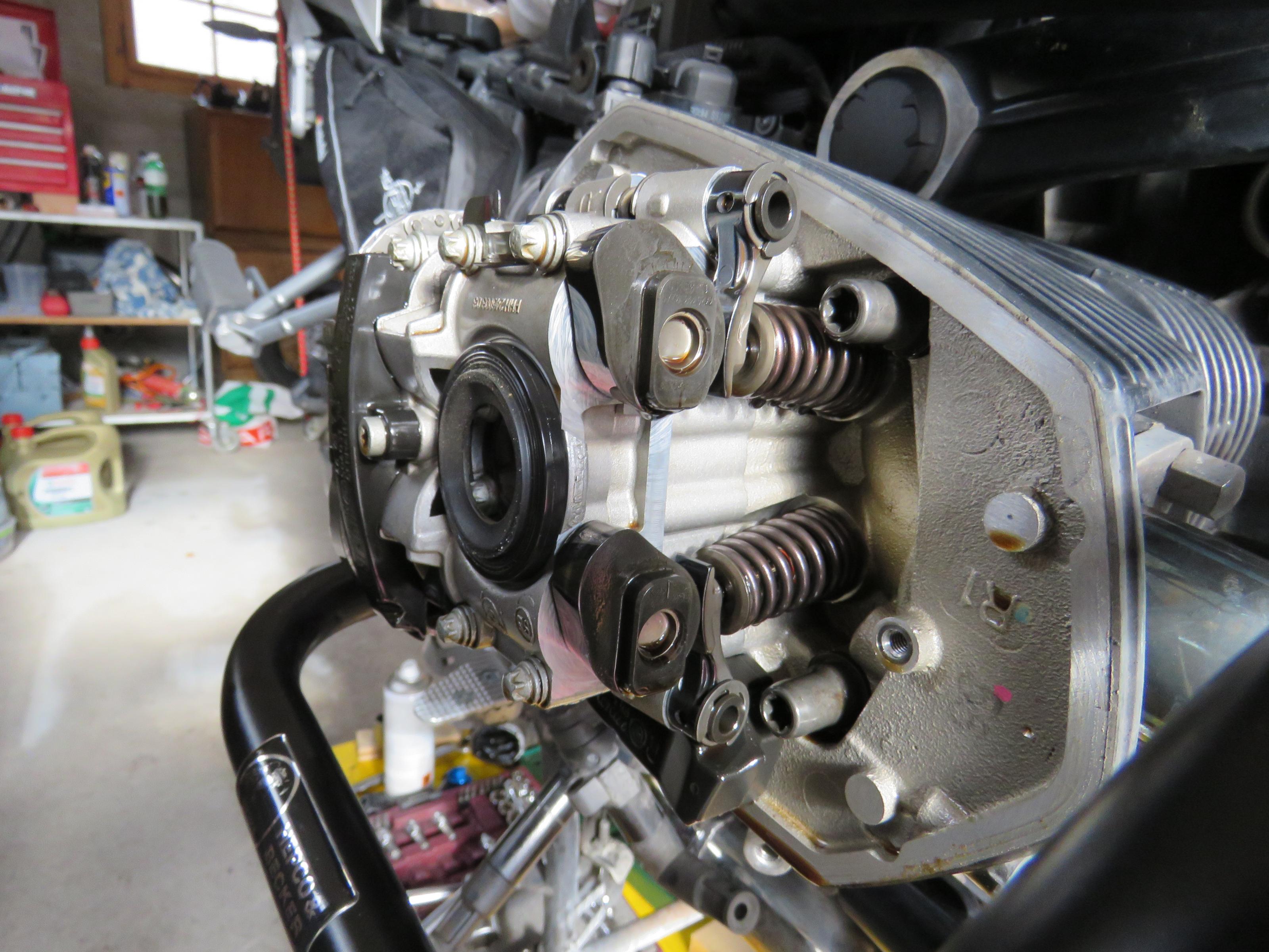

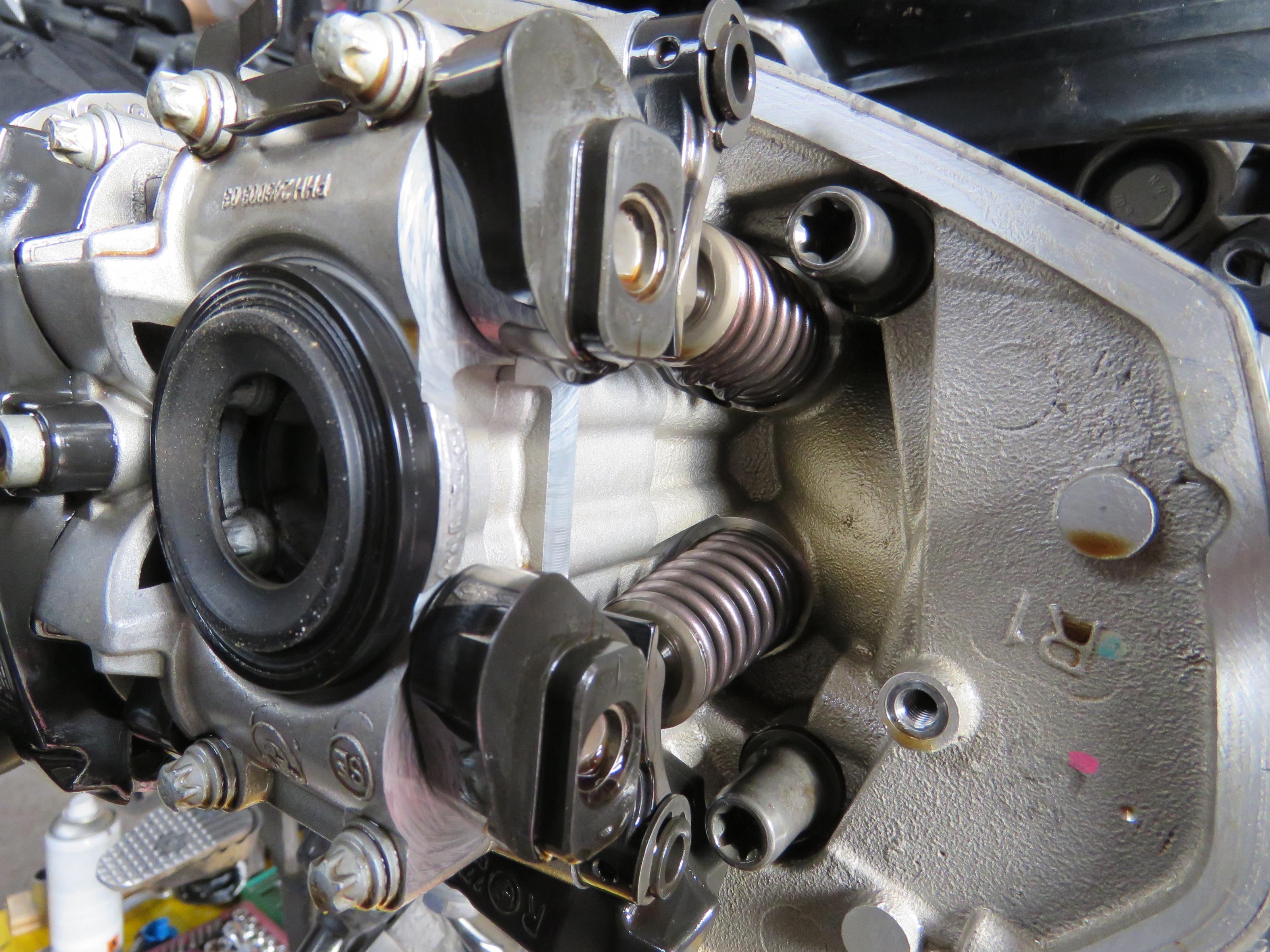

Nabend Leute, die Q hat so einen schönen Ventiltrieb, hab da noch ein paar Fotos gemacht.
Anhang anzeigen 177400 Anhang anzeigen 177401
Das Ventilspiel hat sich seit dem 30000 Service nicht verändert :).
Die Einlassventile sind bei mehr als 0.20 mm und weniger als 0.25 mm eingestellt. BMW Vorgabe 0.13 mm bis 0.23 mm
Die Auslassventile sind bei mehr als 0.35 mm und weniger als 0.40 mm eingestellt. BMW Vorgabe 0.30 mm bis 0.40 mm
Beim Einlass geht die 0.20 Blattlehre durch, die 0.25 er nicht
Beim Auslass geht die 0.35 Blattlehre durch, die 0.40 er nicht.
Bin halt ein Freund der oberen Ventilspiel-Toleranzgrenze, bei den Japanern hat sich dies auf die Leistung
und Zuverlässigkeit positiv ausgewirkt, bei BMW weiss ich es noch nicht ;).

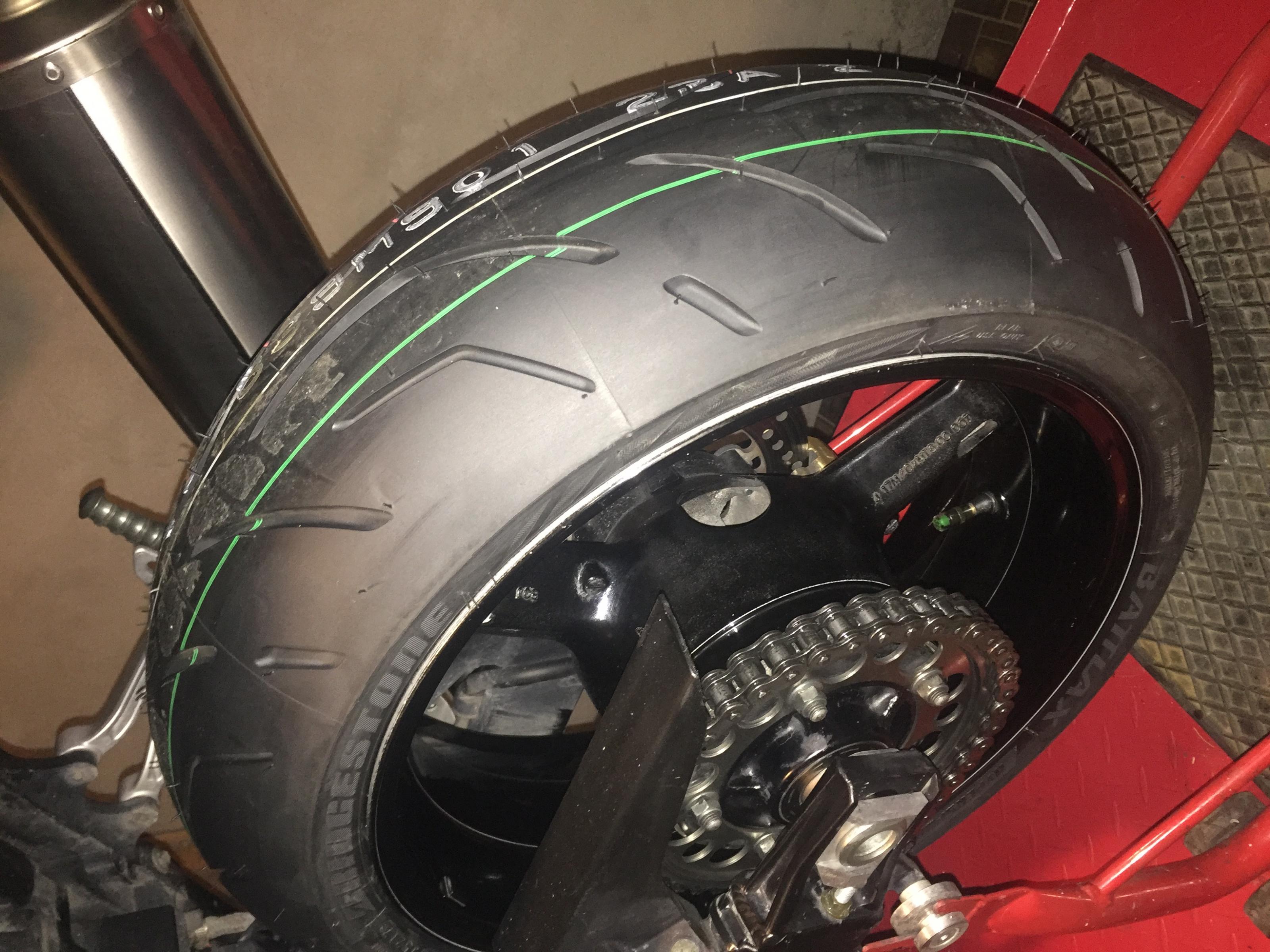

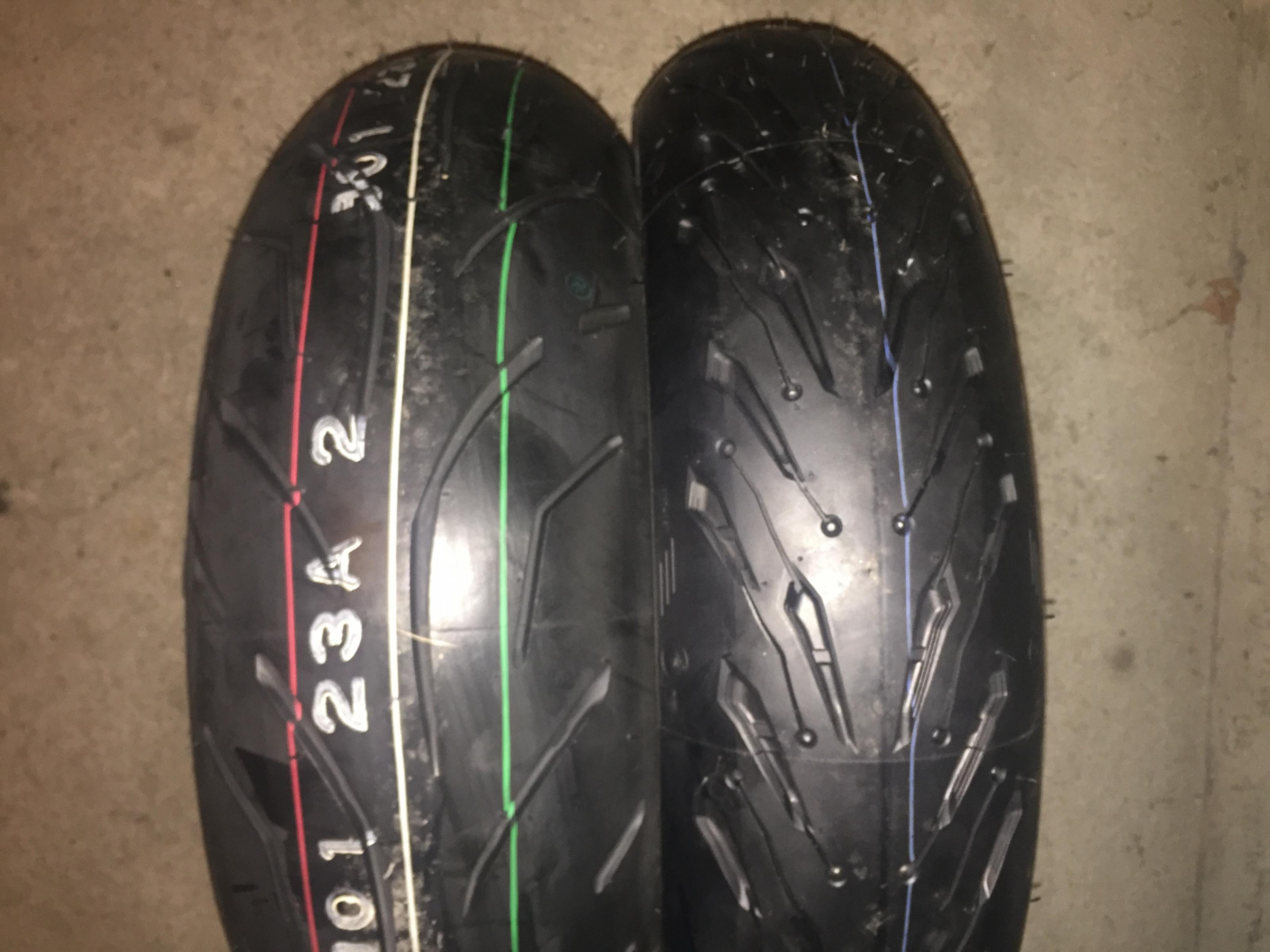

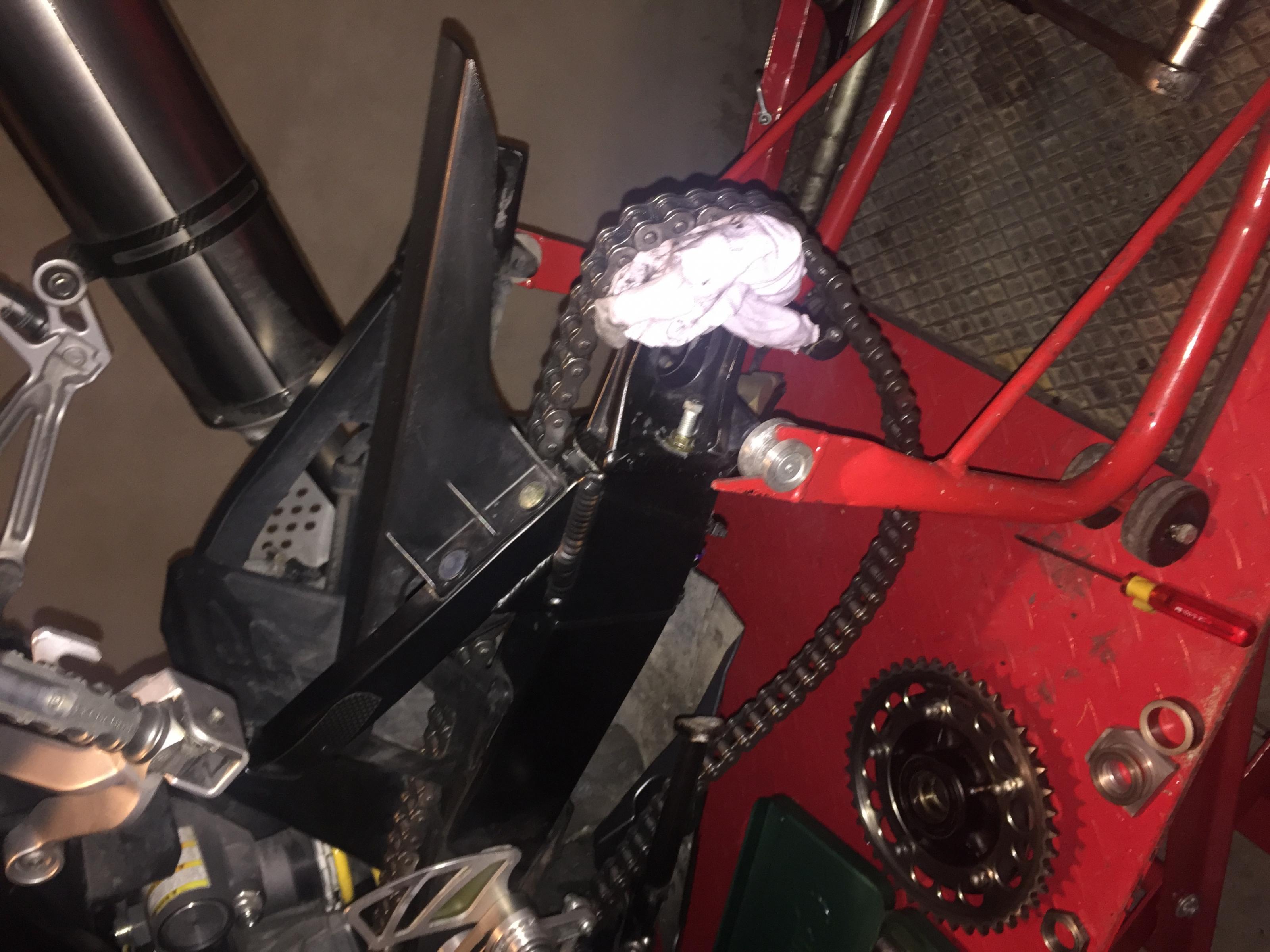

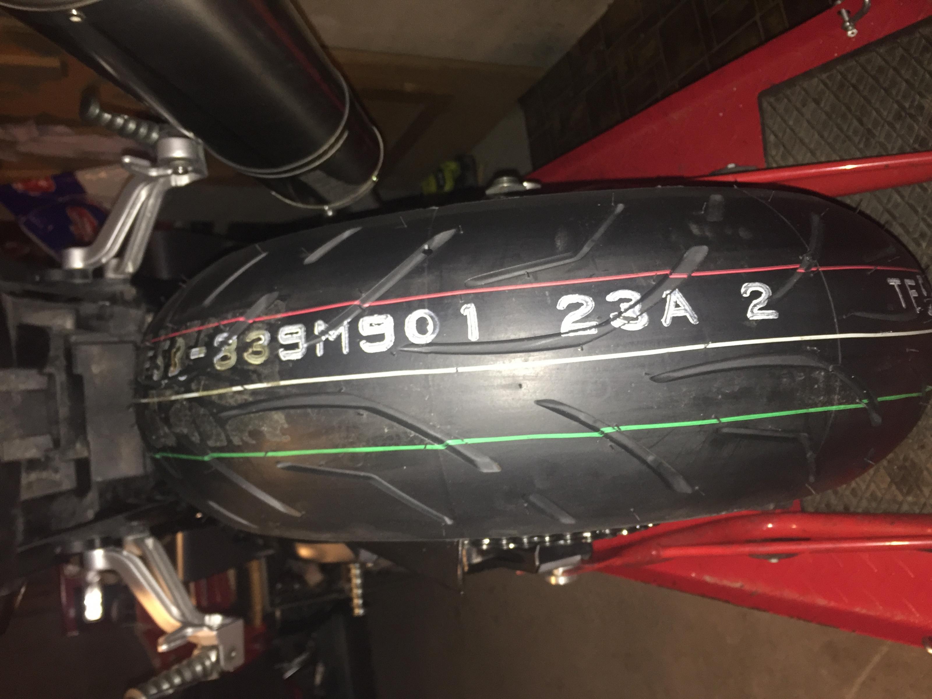

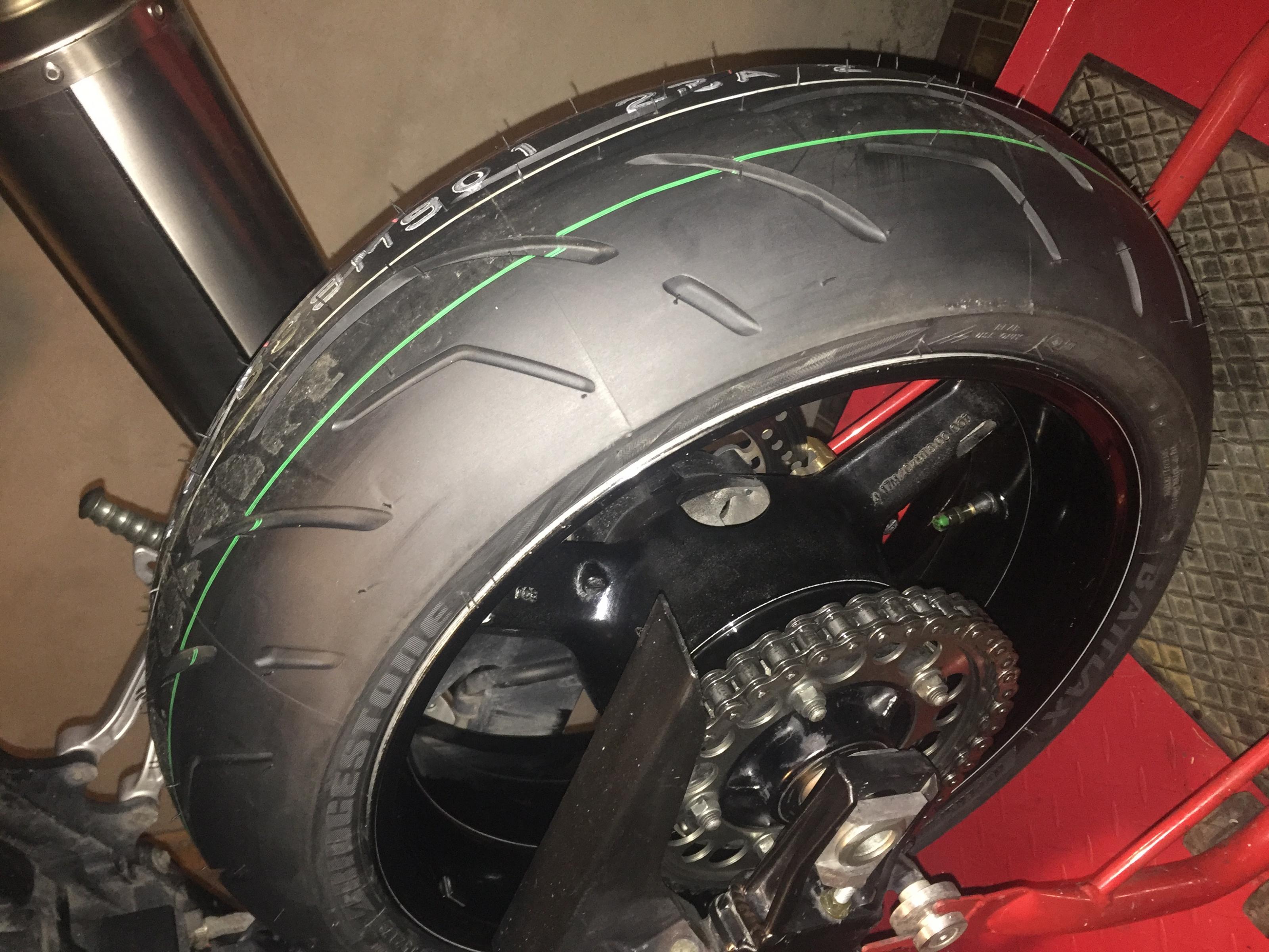

Die GSXR geht in den Winterschlaf, sie ist sauber geputzt, auch die Kette:), seit der Kettenöler
im Einsatz ist geht die Putzerei der Kette viel besser, hinten ein neuer Bridgestone S20 Evo montiert,
beim nächsten Wechsell sollten dann beide fällig sein, der alte hat doch 3000 km gehalten.
Die Batterie ist augebaut und geladen, Morgen wird die kleine in die Nische gestellt und zugedeckt, schlaf gut..
IMG_1344.jpg IMG_1345.jpg IMG_1346.jpg Halstrainig soll gut gegen Verspannungen sein :cool:.
Und jö ;), der GS und GSXR Gummi nebeneinander.

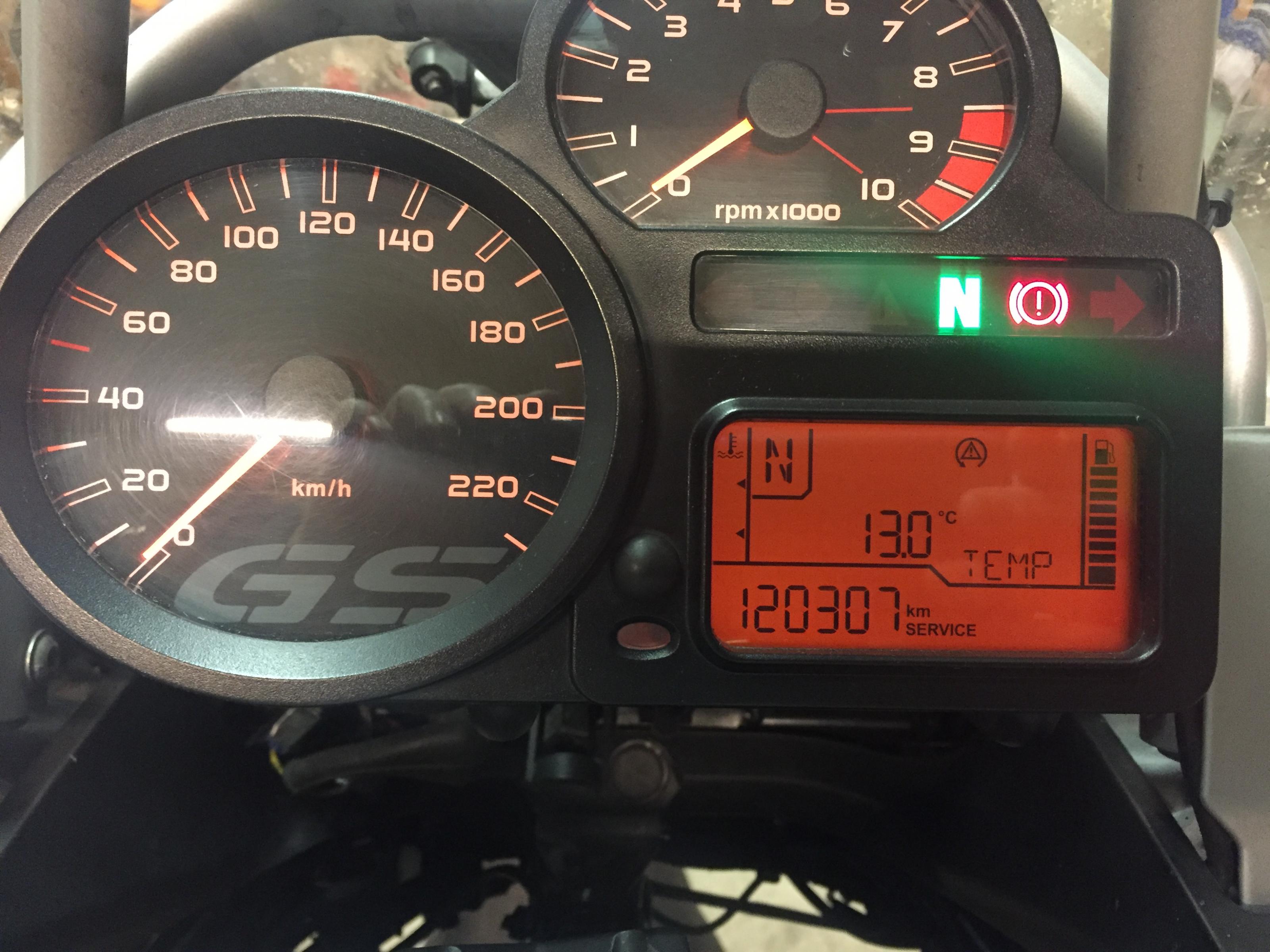

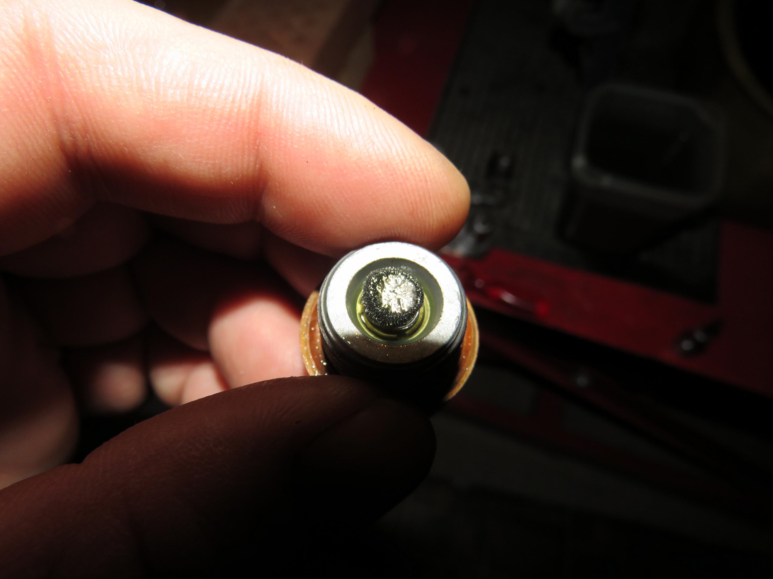

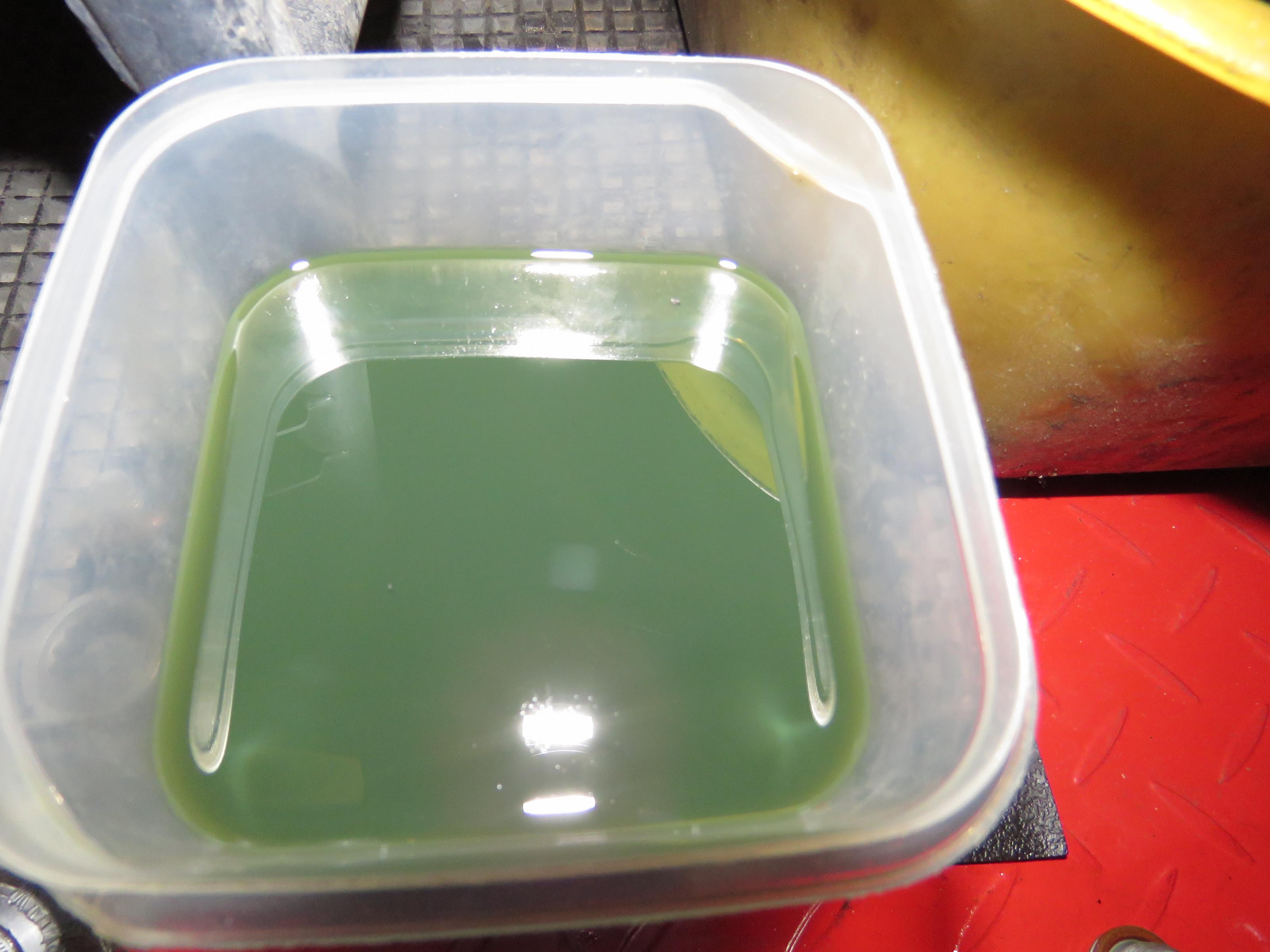

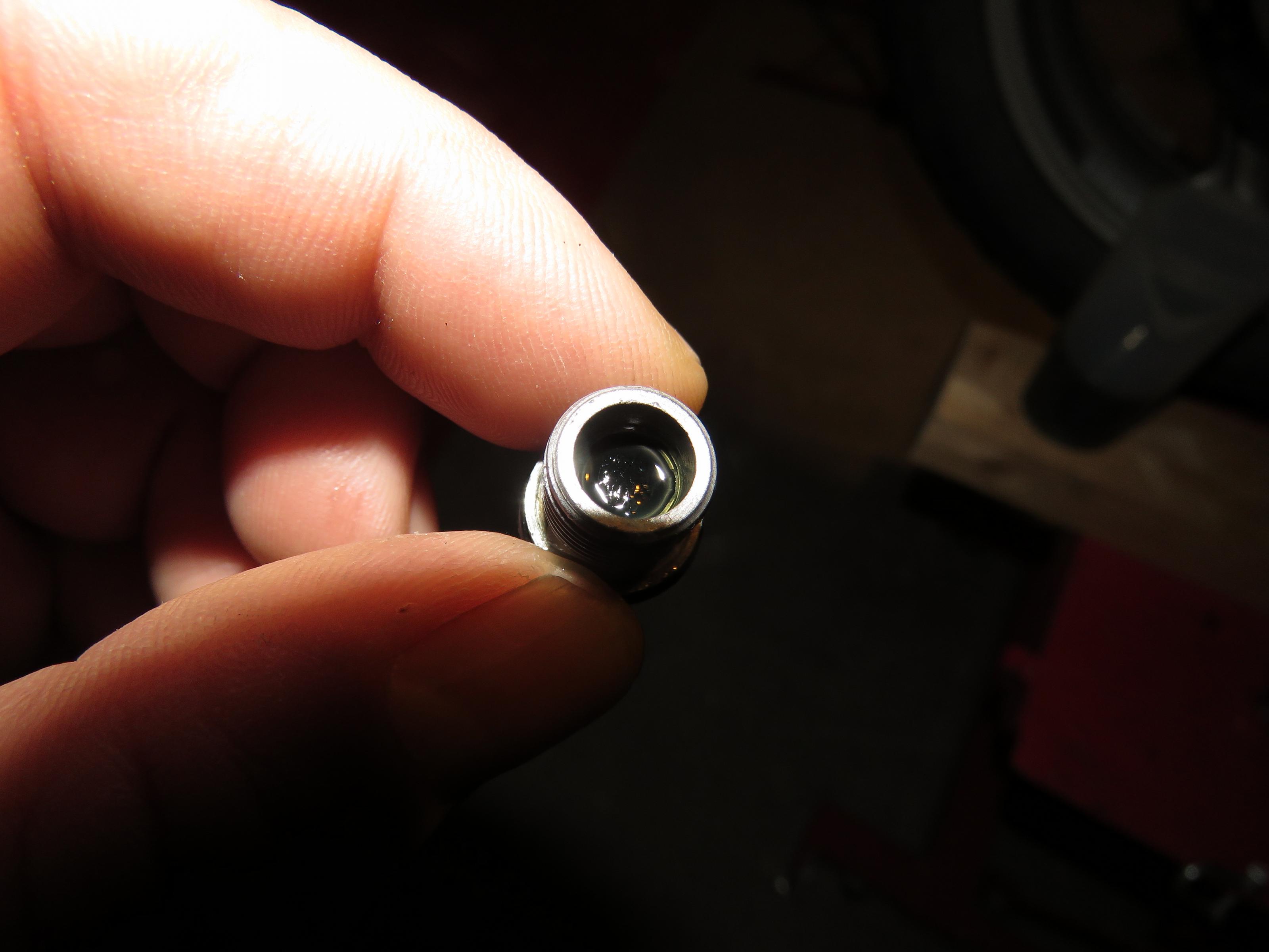

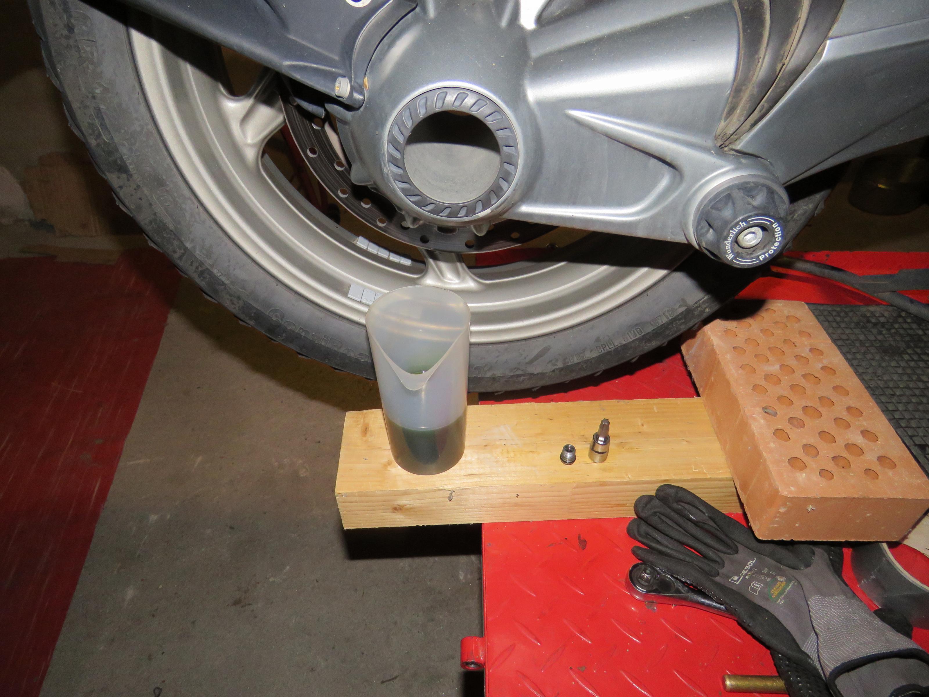

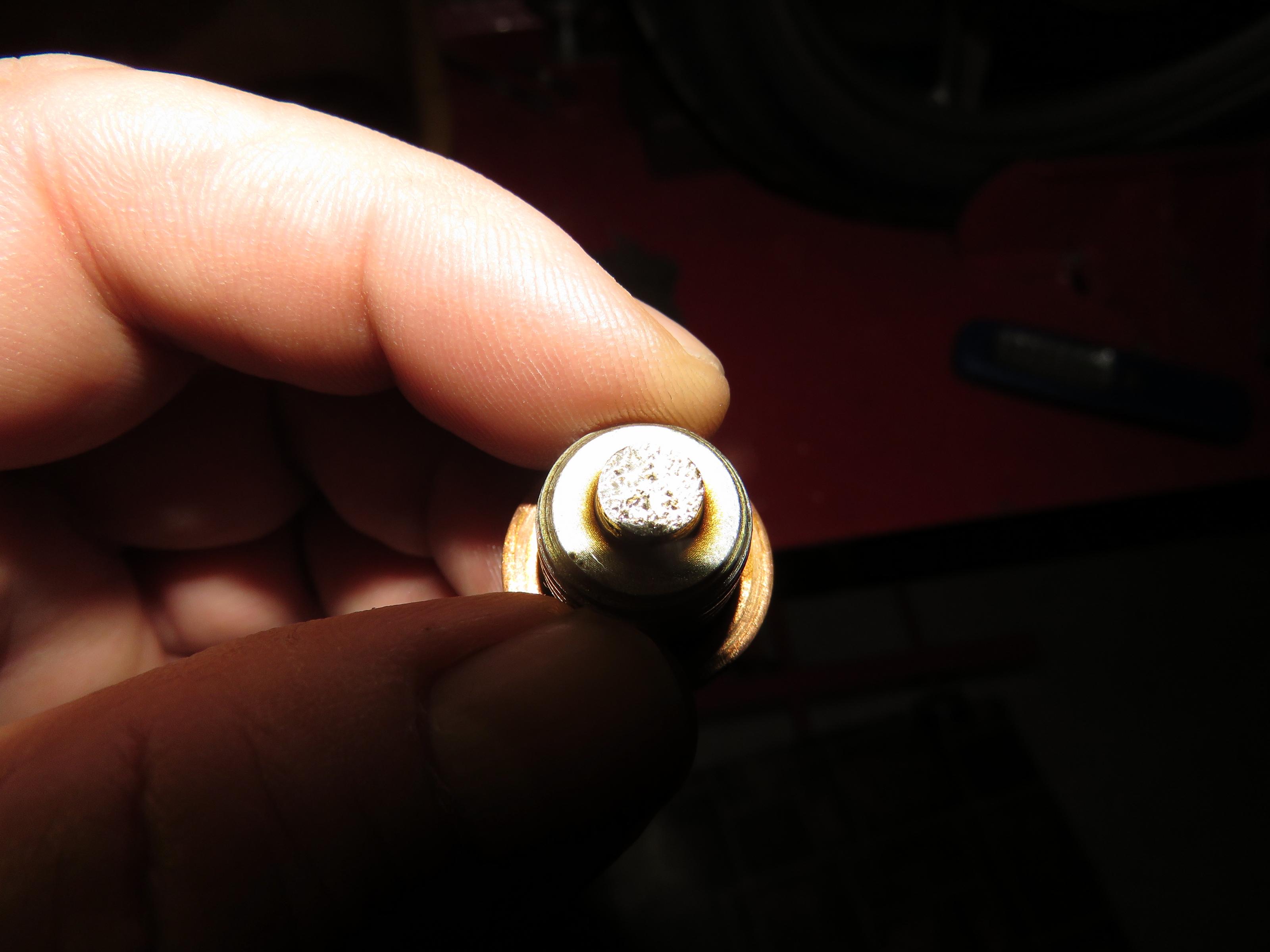

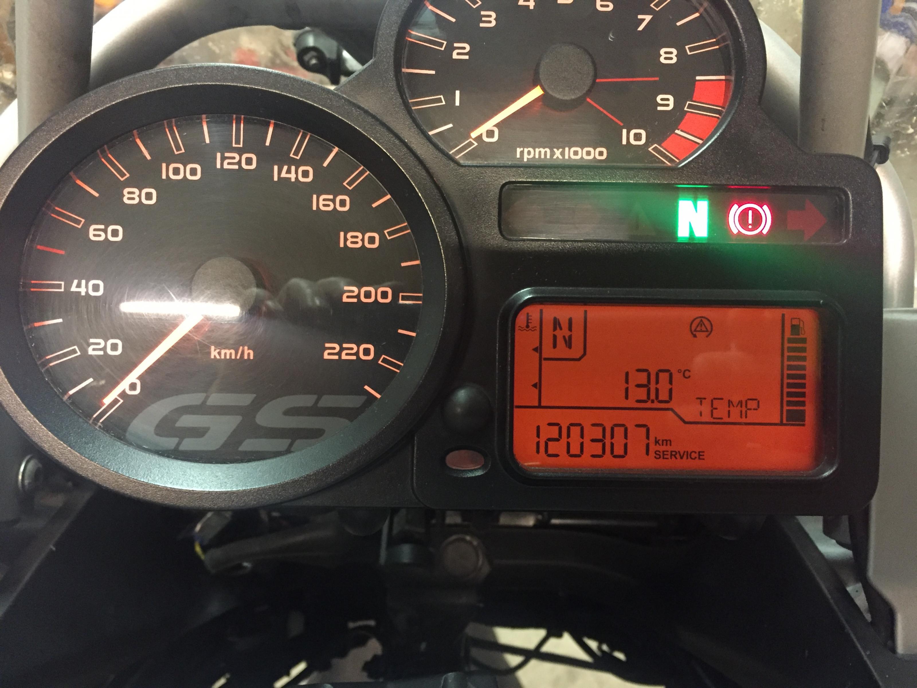

Der grosse Service an der GS ist angesagt, den letzten Grossen hab ich bei ca. 100300 km gemacht,
Motorenöl und Filter bei ca.110000 km gewechselt, jetzt sind auf IMG_1352.jpgdem Tacho.

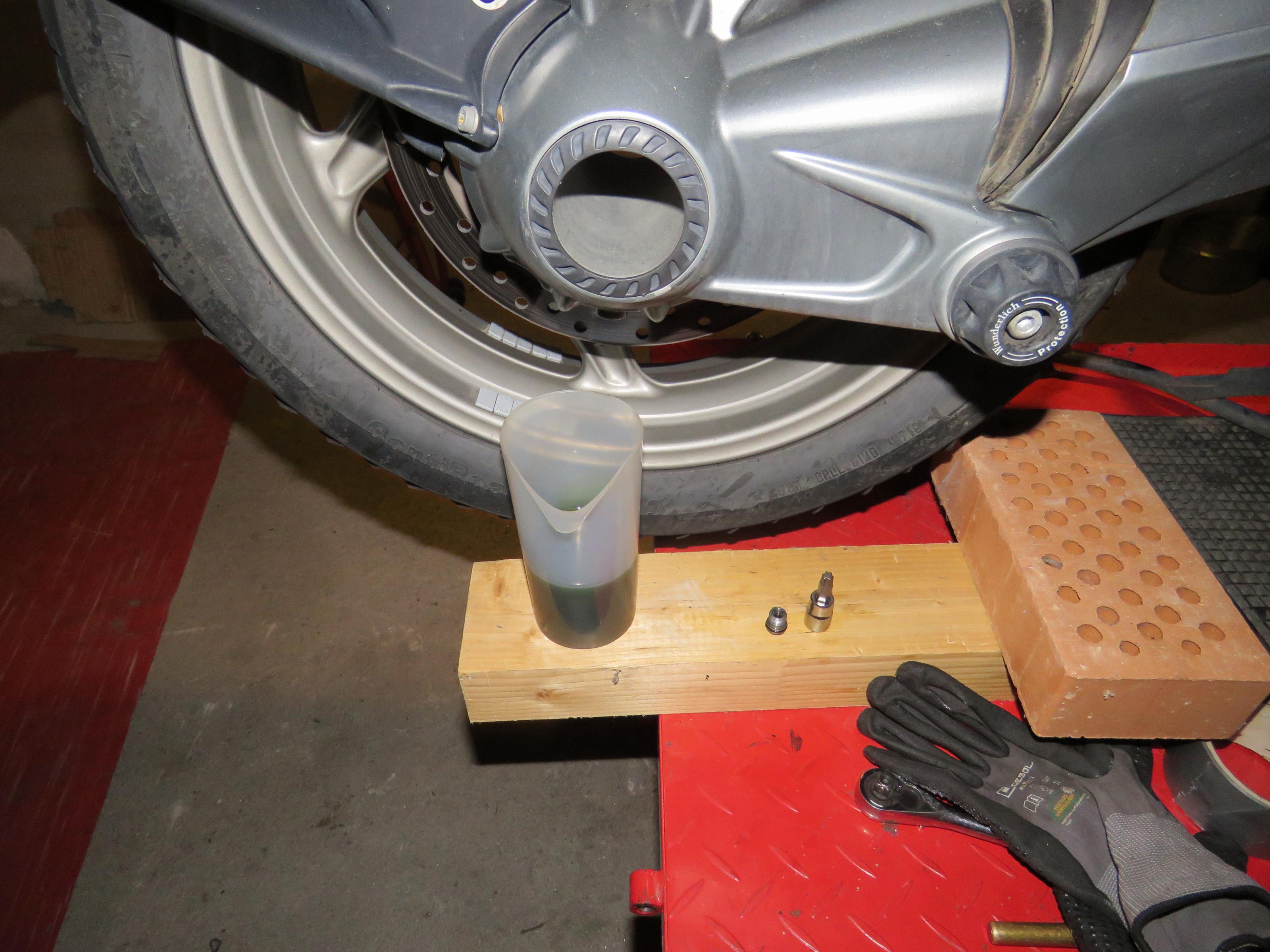

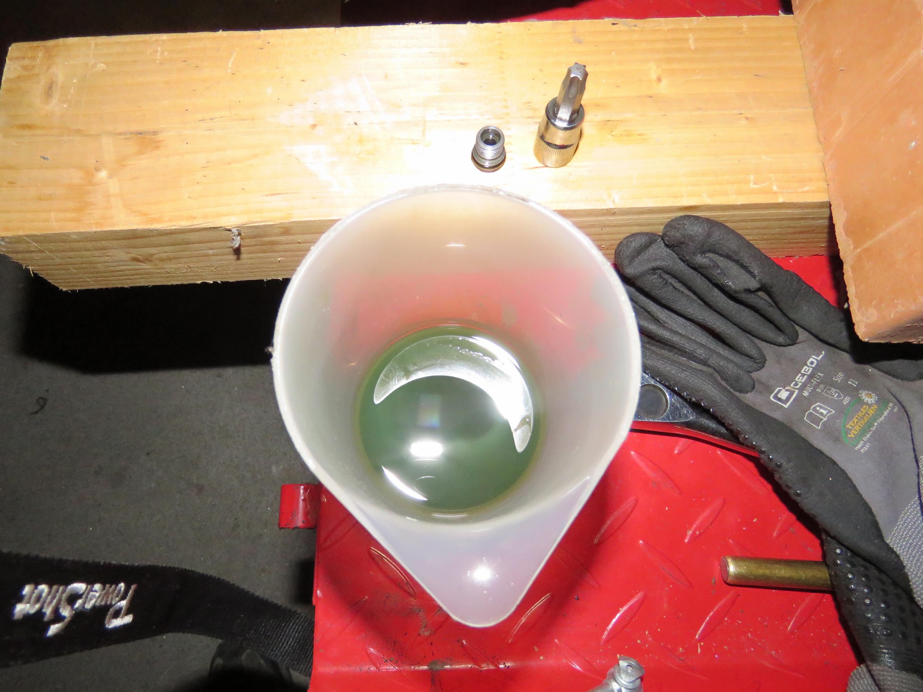

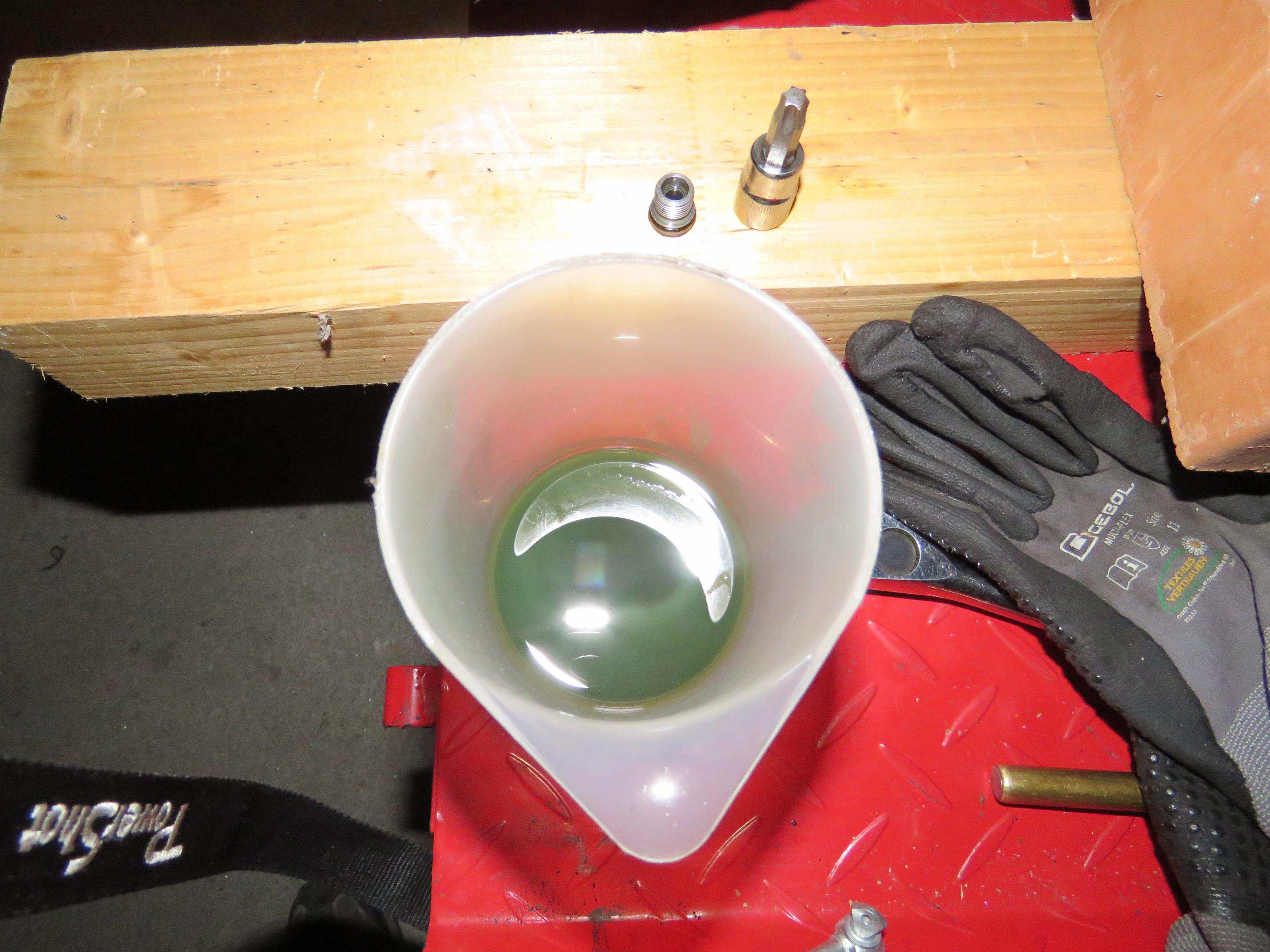

Wie immer bin ich auf das Bild des abgelassenen HAG und Getriebe Öls gespannt, und natürlich auch auf
die Ansammlungen auf den Magneten....
..und bin positiv überrascht, beide abgelassenen Öle sehen noch wie aus dem Fass aus,
die mega legierten/aditivierten Lkw Öle haben ihren Job gut gemacht :).
IMG_0370.jpgdas Getriebeöl nach 20000 km
IMG_0372.jpg IMG_0373.jpg das HAGöl nach 20000 km, 180 ml sind schon arg wenig :frown:.

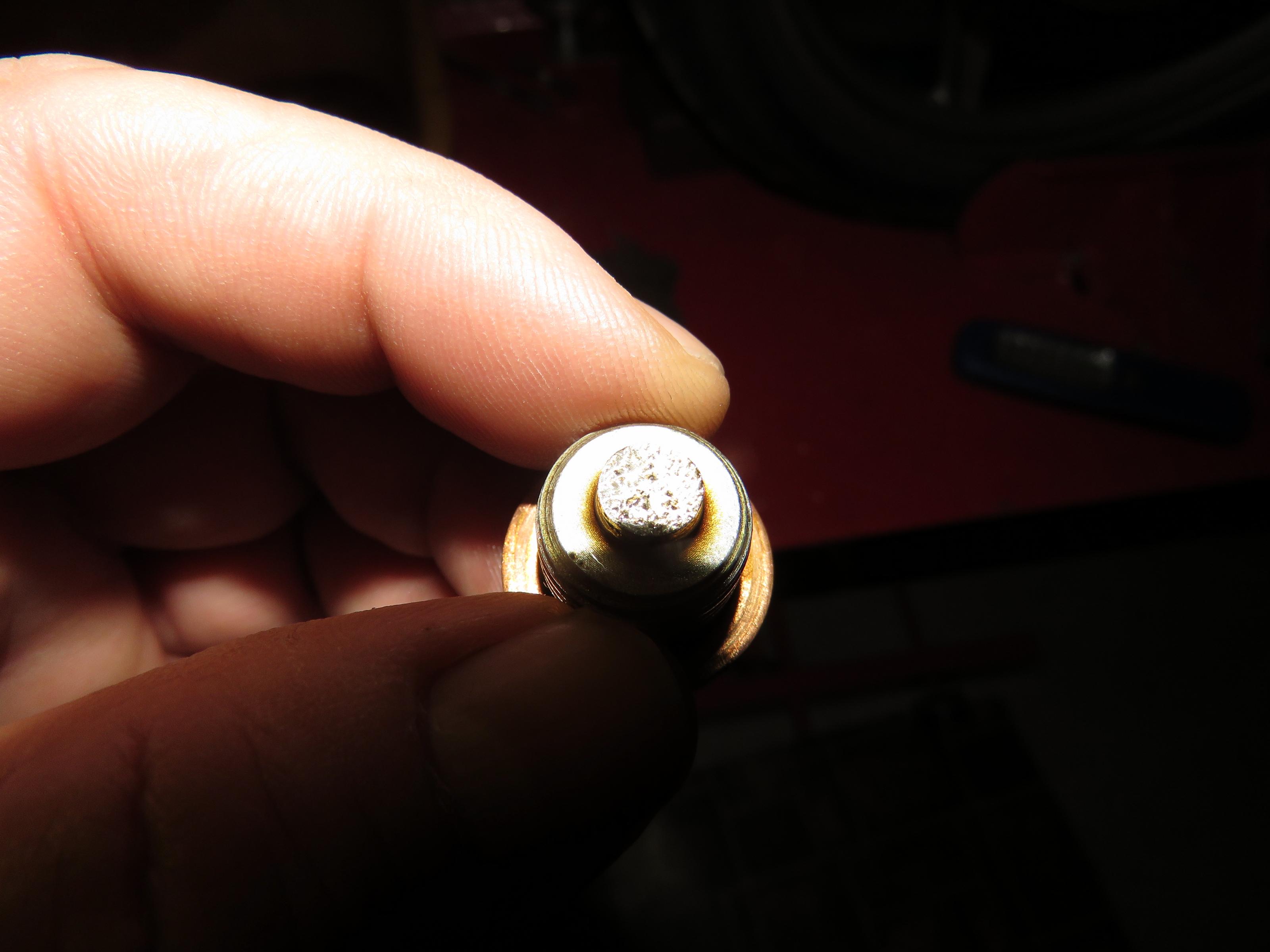

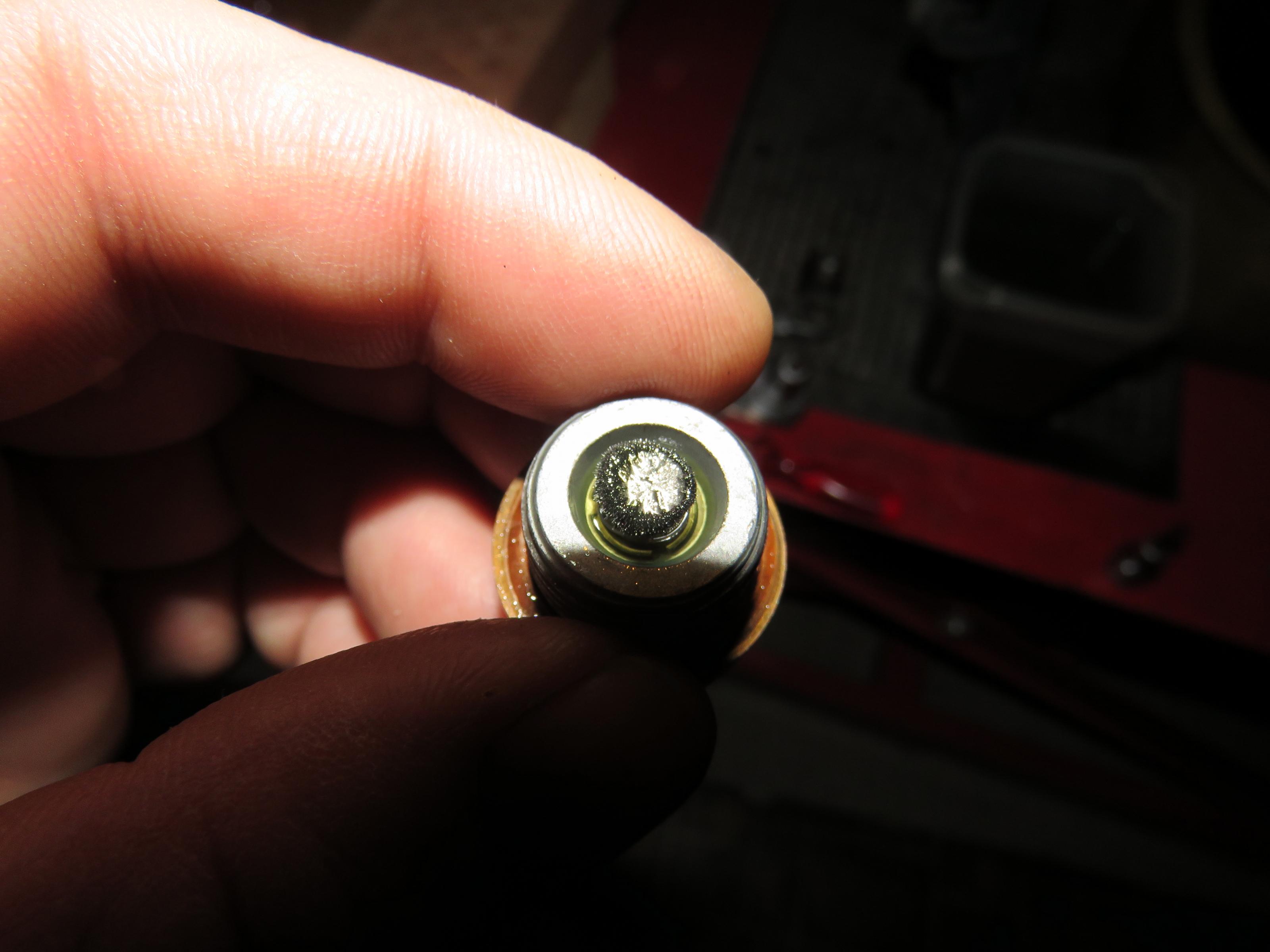

IMG_0377.jpgHAG Ölablasschraube, mit sehr wenig Abriebschlamm

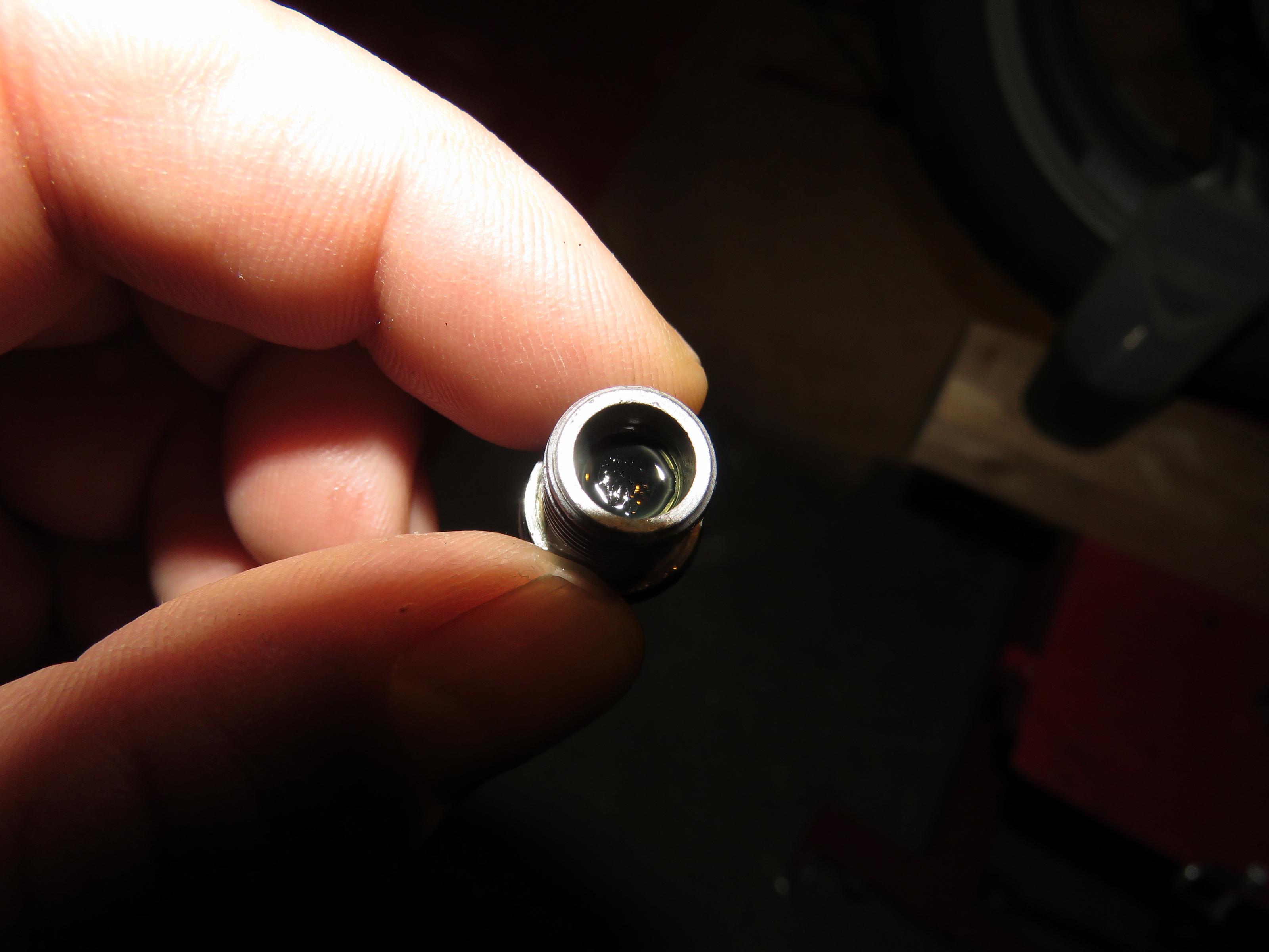

IMG_0378.jpgGetriebeeinfüllschraube, sieht auch gut aus
IMG_0380.jpg Motorenöl Ablasschraube, auch ok
Nun bin ich auf die Ventilspiele gespannt...
