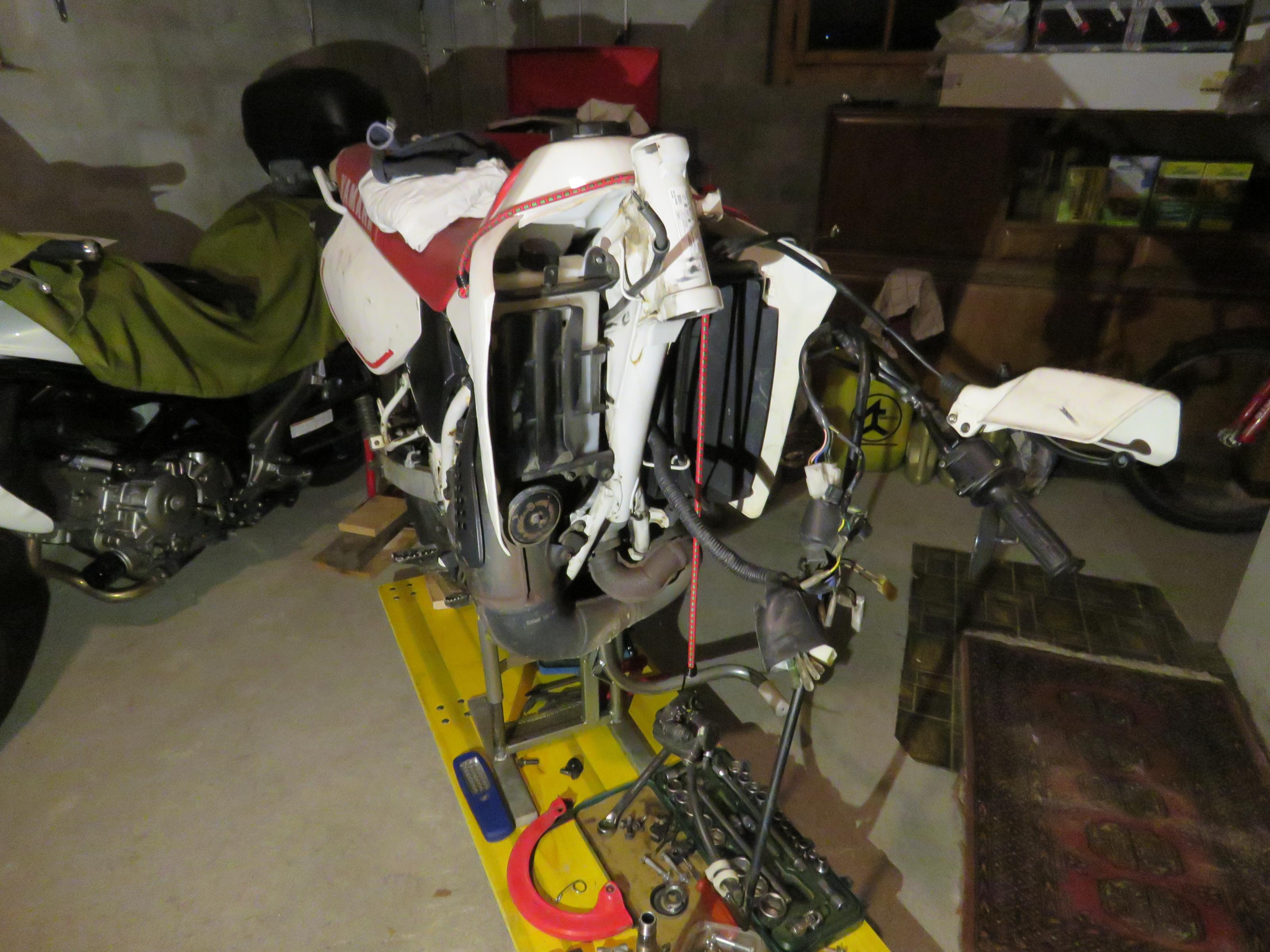

So, nun kommt die kleine Yamaha (aber grosse Ruine) an die Reihe. Jahrang 1989........
Das Lenkopflager geht schwer und rastet in der Mittelstellung ein, hat vor und Nachteile ;).
Das Radlager vorne verdient den Namen nicht wirklich, total verrostet....( erstaunlich das ca. 100 km/h noch möglich waren)
Die Speichen am Vorderrad sind locker und lockerer.
Der Reifen ist auch am ArGS.
Die Gabel hat wohl noch nie einen Ölwechsell gesehen, eine graue zähflüssige Brühe war drinnen, ist aber immer noch dicht :).
aber tolle Winter Chlüterei :).

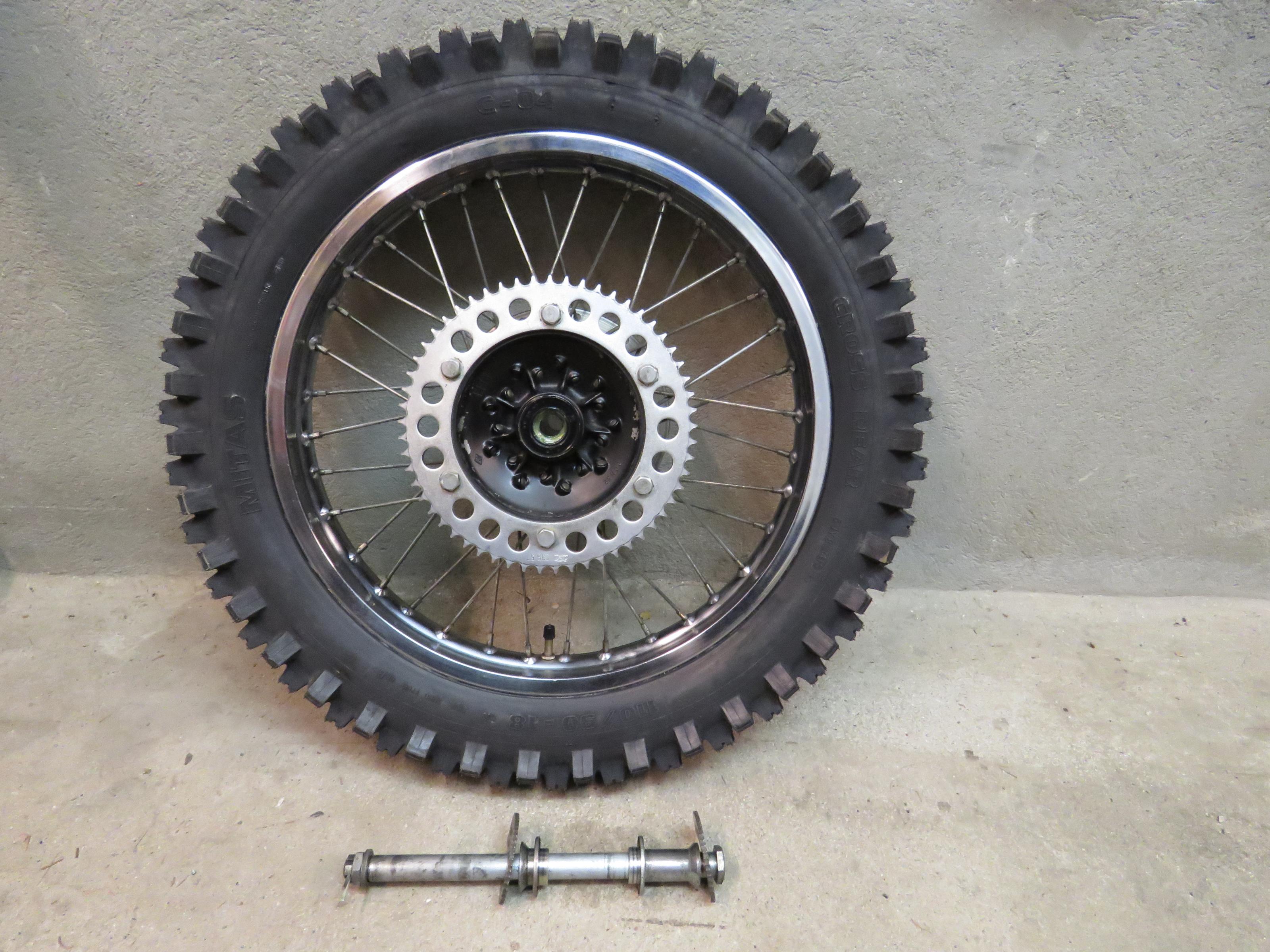

Heute war das Vorderrad an der Reihe, Radlager raus kloppen, Reifen demontieren,
die Felge enrosten, die Speichennippel mit WD 40 einsprühen und wirken lassen.
Die Tachoantriebsschnecke zerlegen und reinigen (ein Wunder das die noch funktioniert hat),
schön schmieren und alles wieder zusammen bauen.

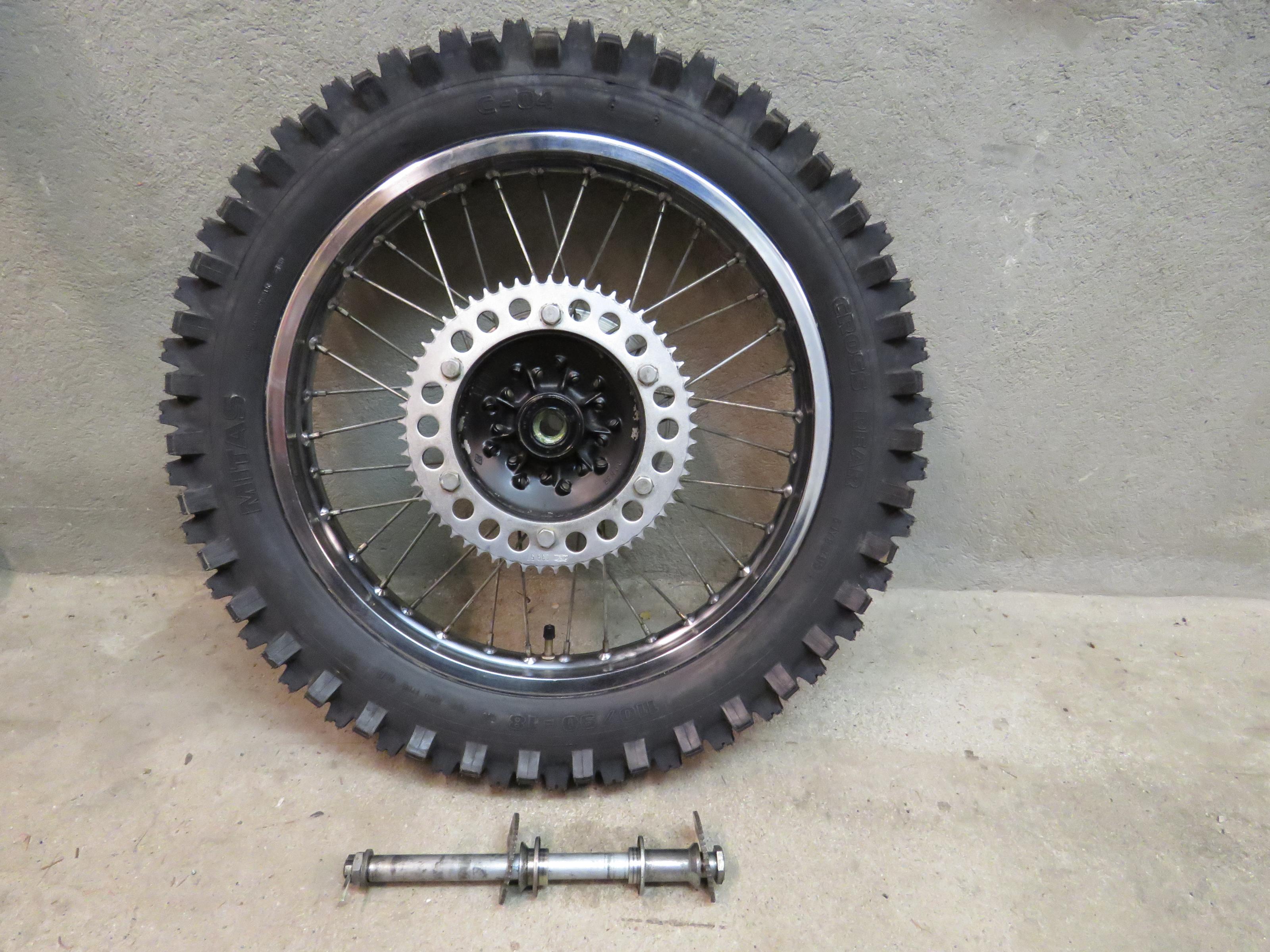

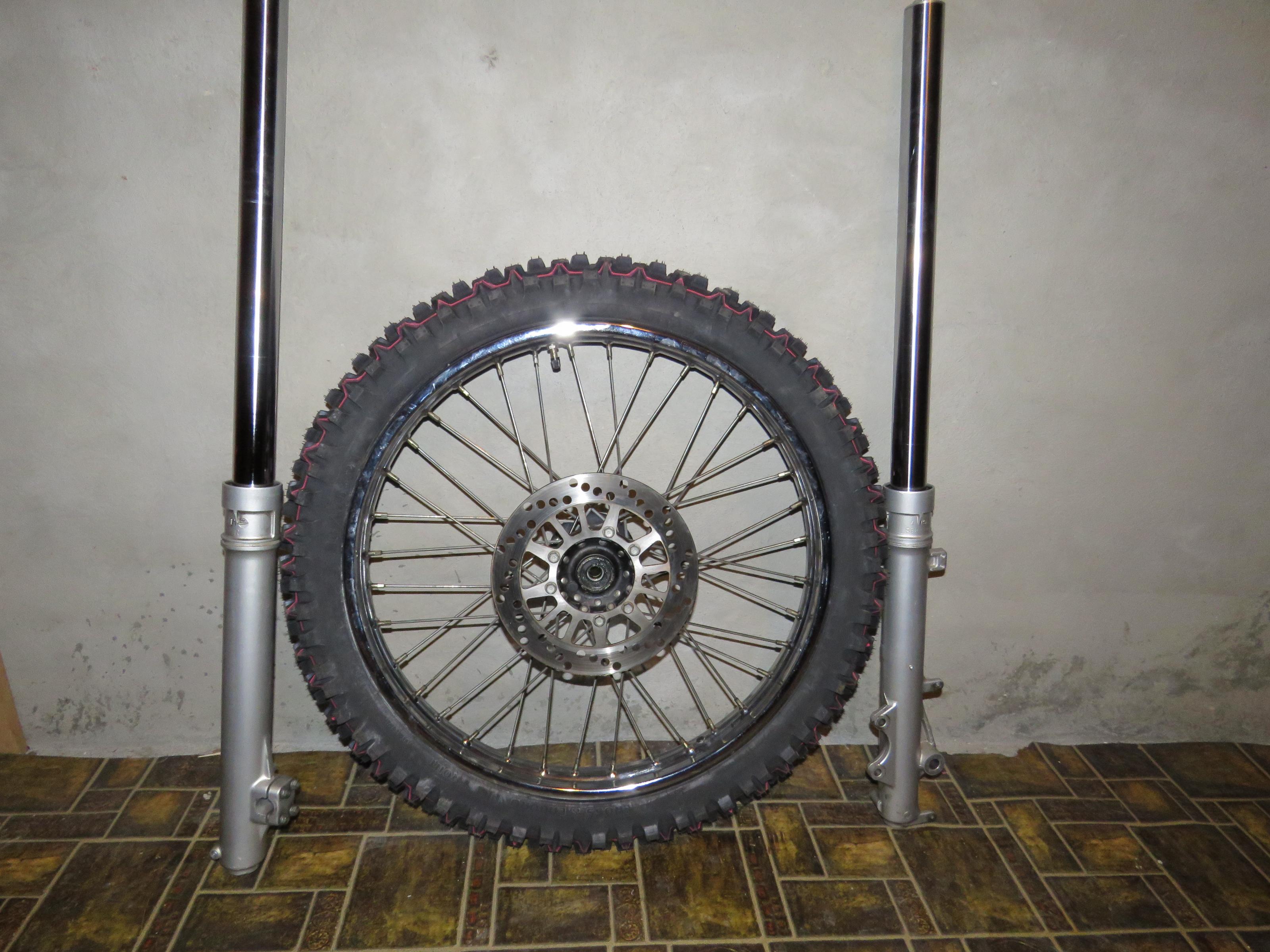

Die Felgen sind geputzt, das Felgenbett entrostet, die Speichen (nach ausgiebiger WD40 Behandlung)
nachgezogen, und auf Rundlauf geprüft, nicht auf den 100stel, aber ok :).
Die Radlager und Dichtringe ersetzt, schöne griffige Stollenreifen aufgezogen....
Die Gabel mit dünnflüssigem Öl durchgespüllt und einige Tage abtropfen lassen, eine
schöne neue ATF Füllung verabreicht (mit der Brühe die drinn war, war sie überdämpft),
alles schön geputzt und die Faltenbälge wieder montiert.

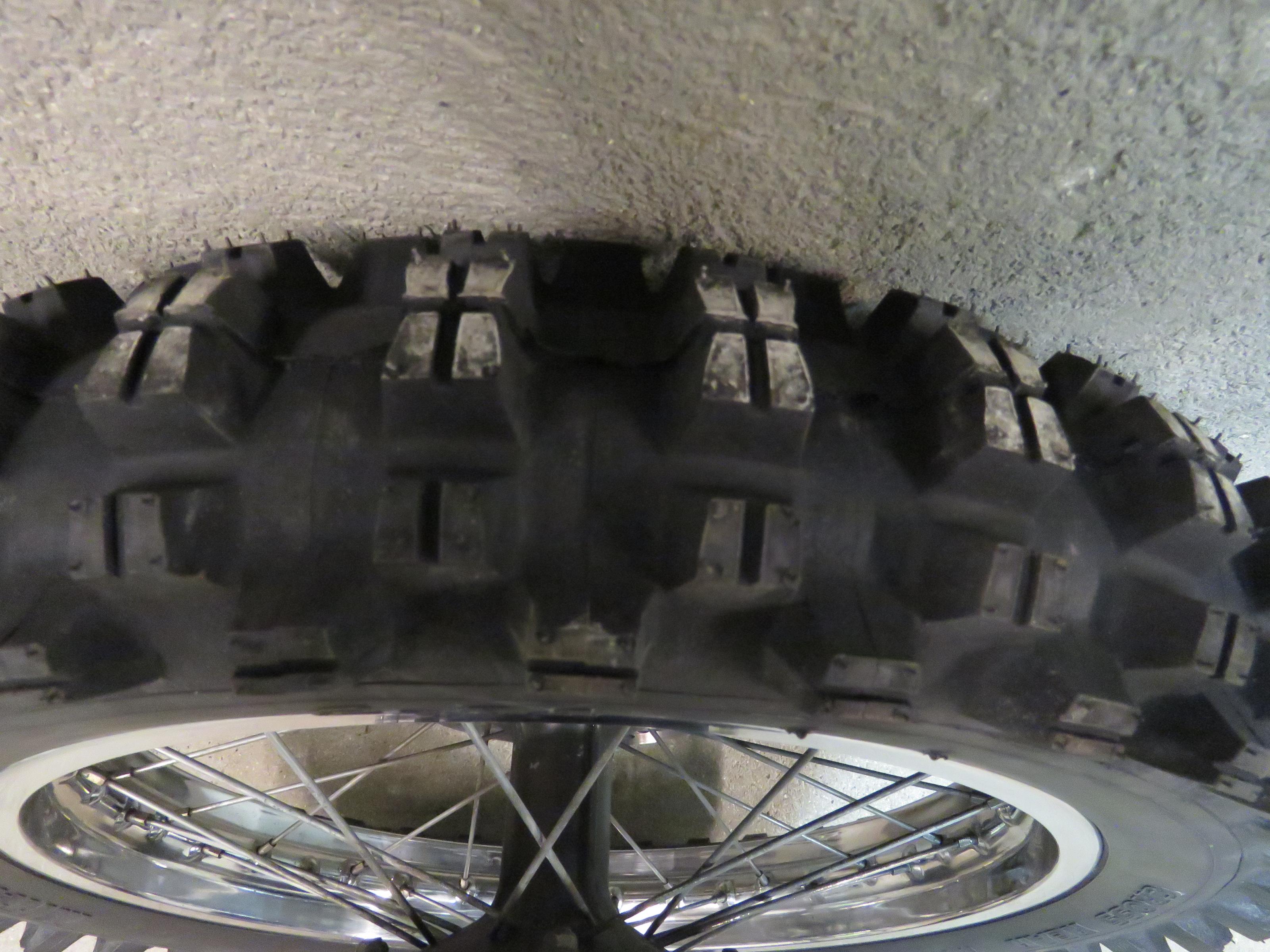

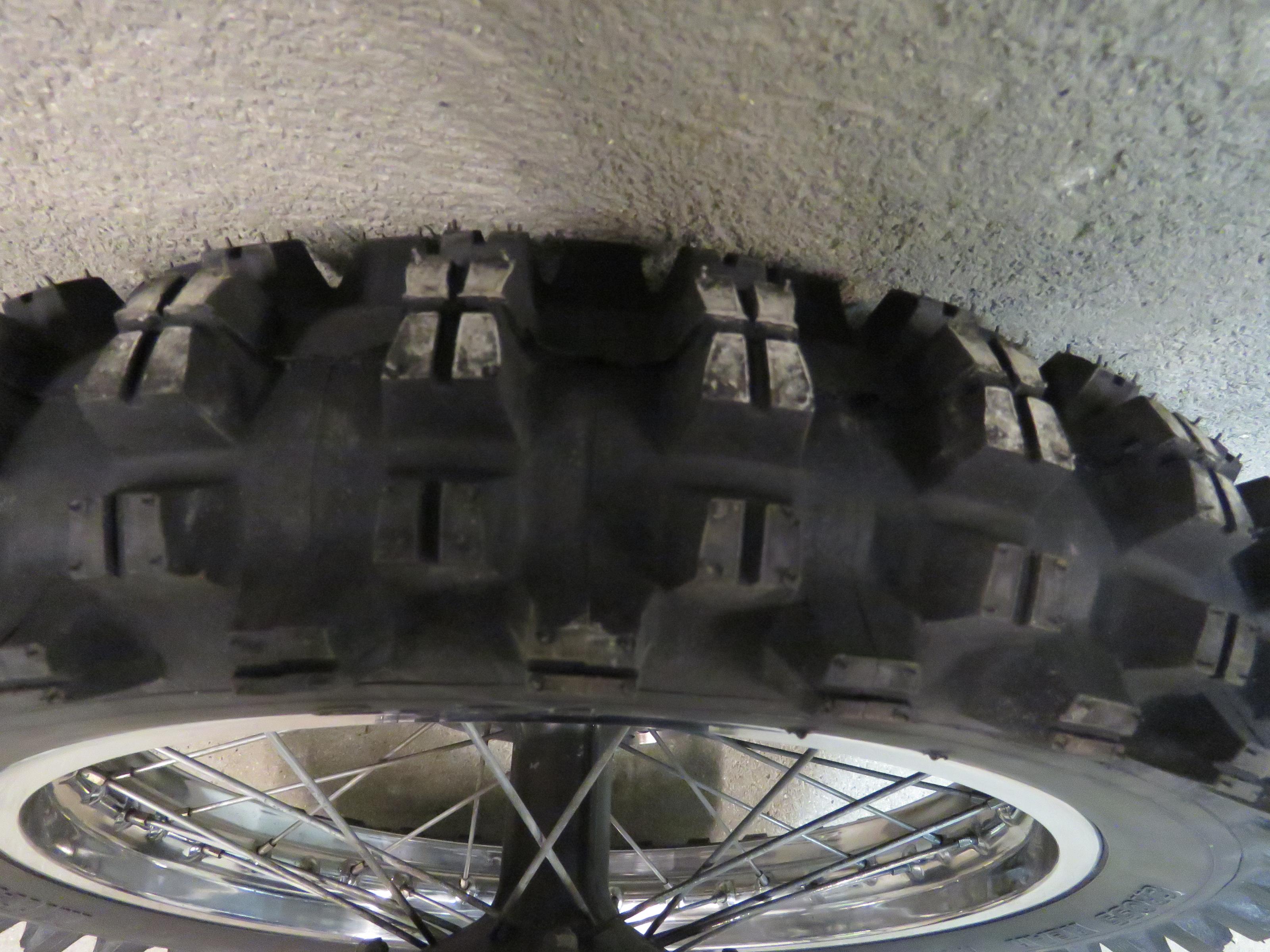

Die Faltenbälge wieder demontiert und Fotografiert (sehen scheiGSe aus, schützen aber super) ;).

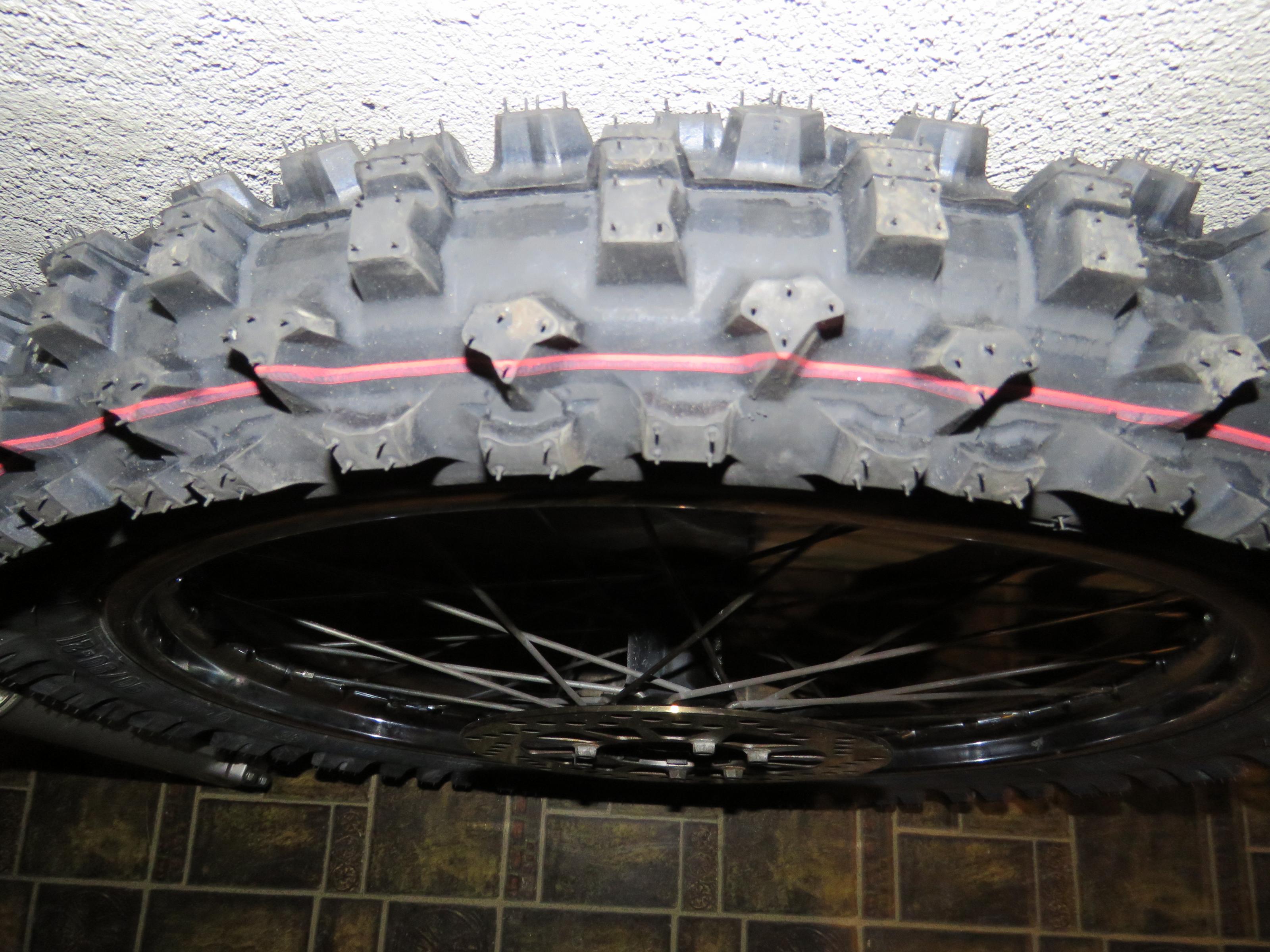

Zum ein bisschen Dreckeln sollte das Profil wohl reichen ;).
Der vordere ist ab Werk für die Strasse zugelassen, der hintere war NHS, jetzt ist er FHS :o.

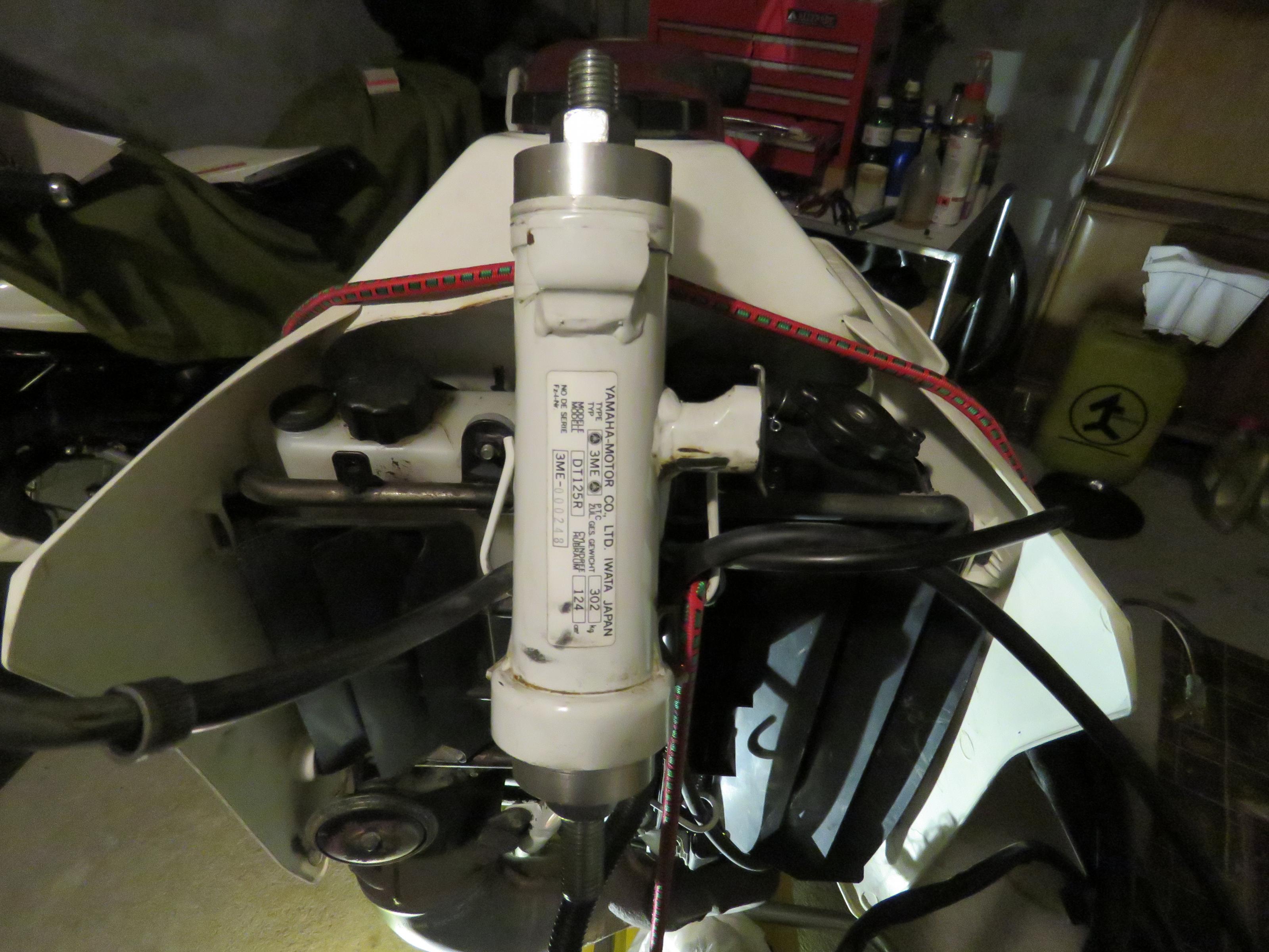

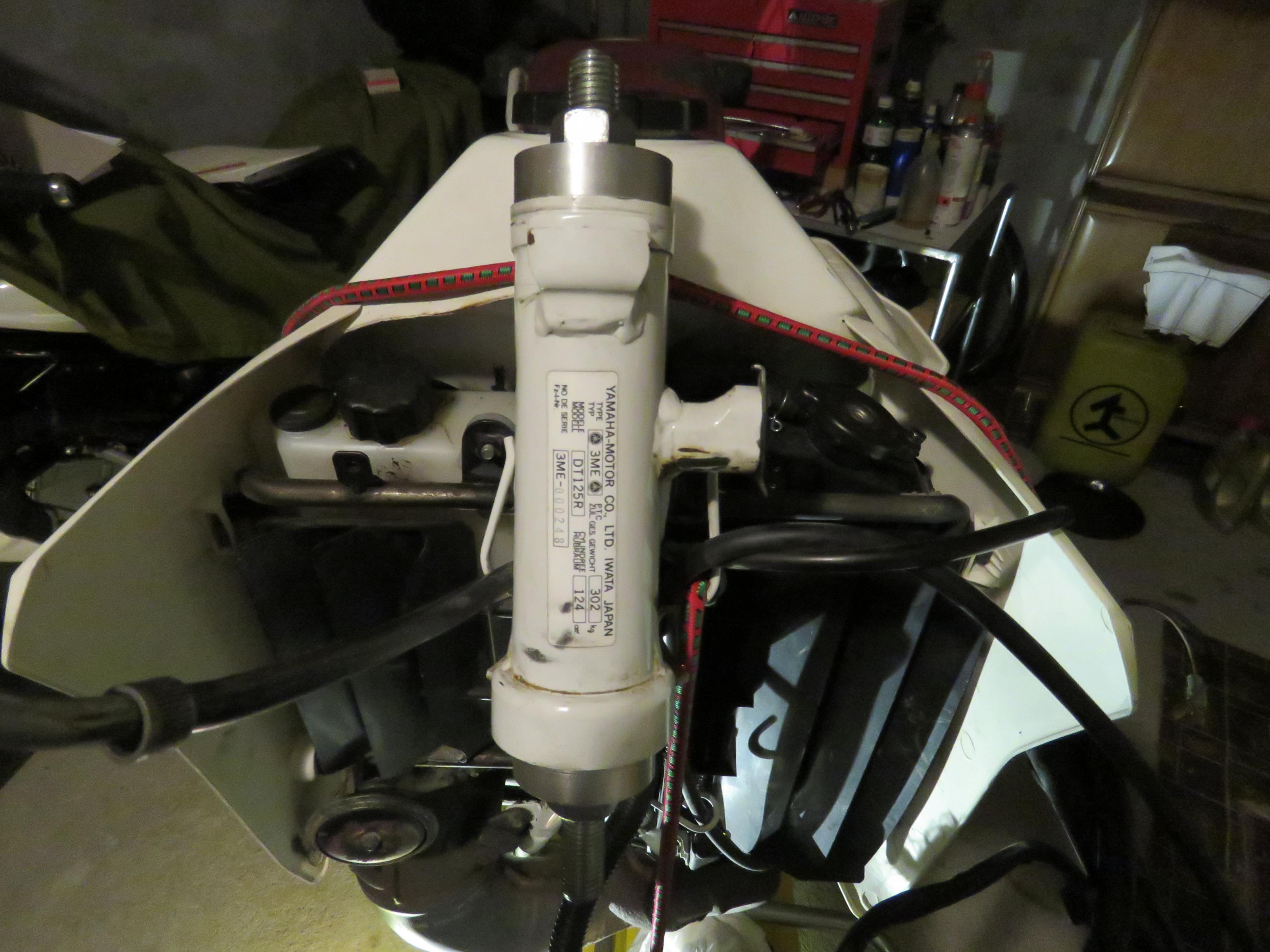

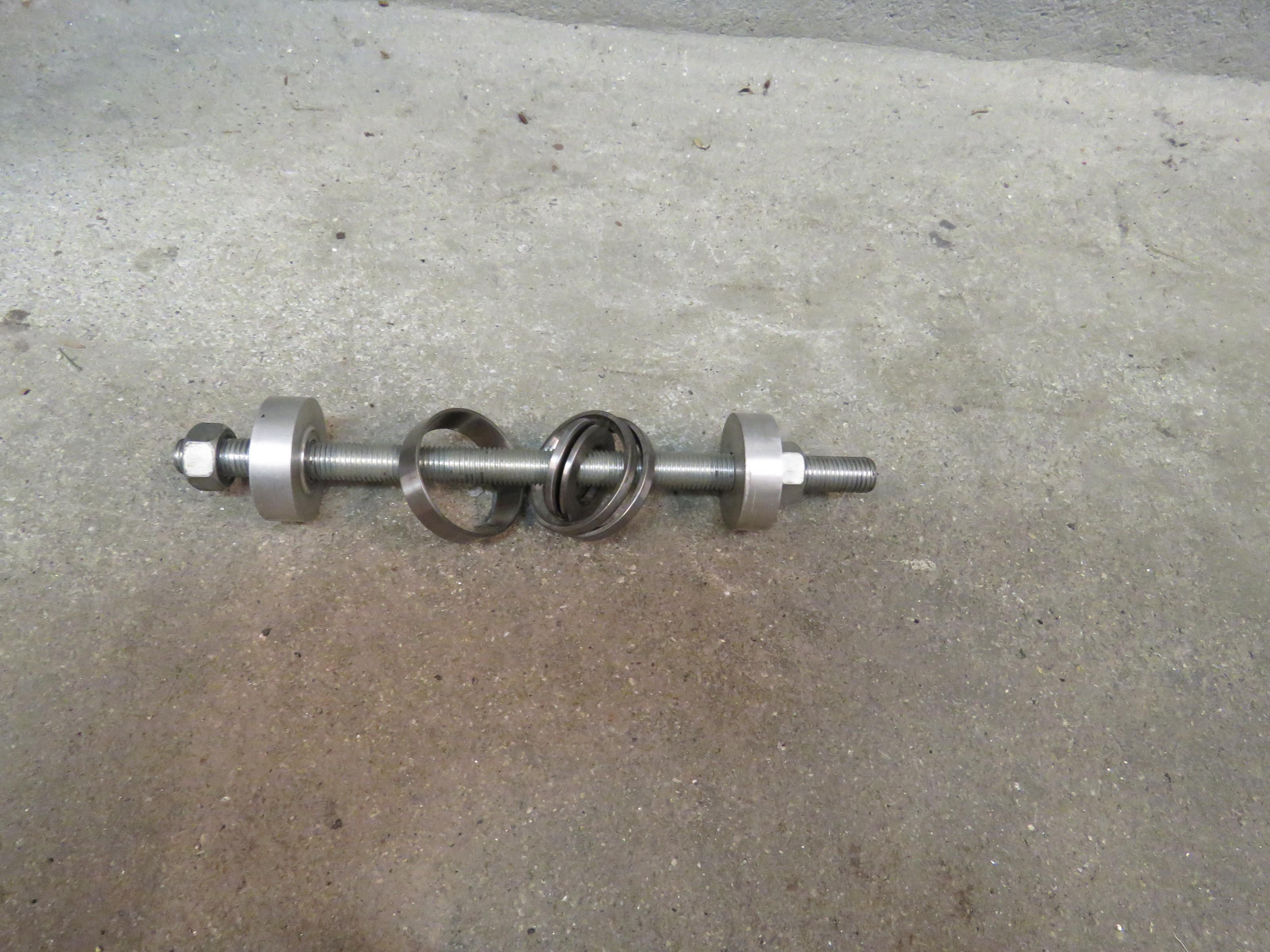

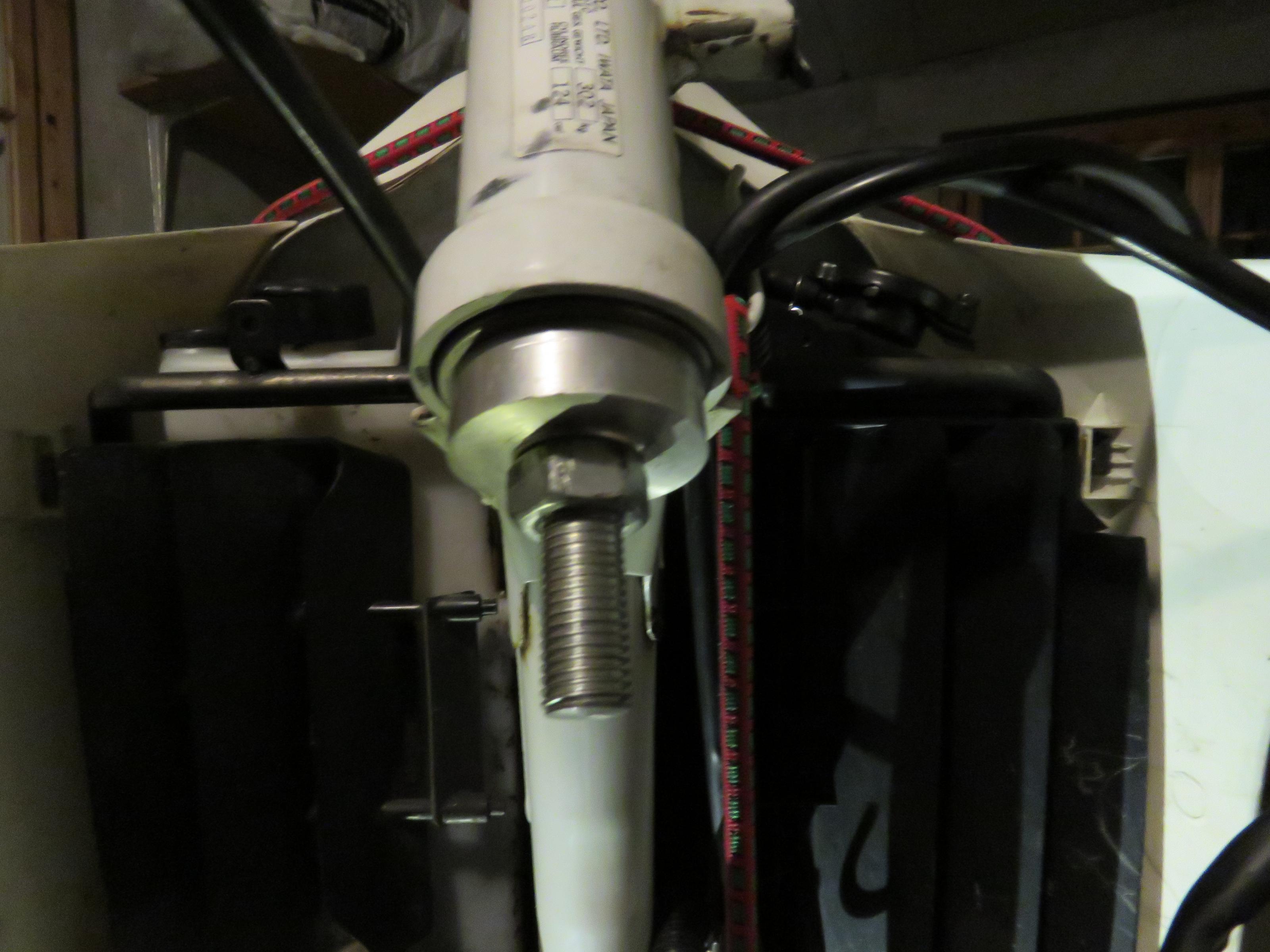

Die Lenkkopflagerschalen Einzugvorrichtung hatte ich vor ein paar Jahren gebastelt, hab sie wieder gefunden :)
und eingesetzt, kein Klopfen und Hämmern, einfach sauber ansetzen und die Schale(n) bis zum Anschlag einziehen.
Klar, eine Feingewinde Gewindestange wäre eleganter, hatte aber keine, einfach ein bisschen mehr Drehmoment
einsetzen.........

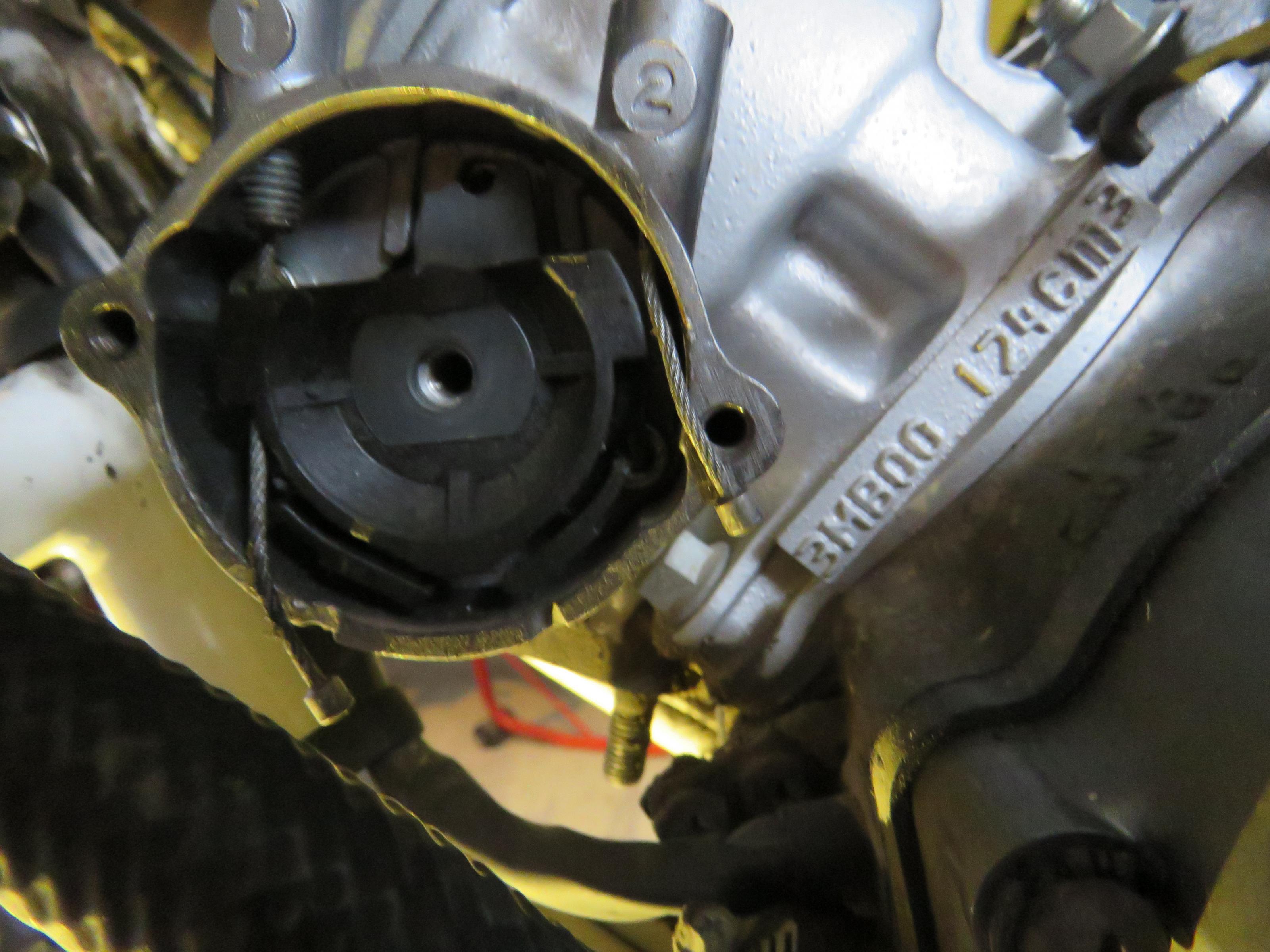

Die Auslasssteuerwalzue auf die optimale Einstellung kontolliert und fein justiert.
Leider ist für den Moment keine Probefahrt möglich, der Winter ist definitiv gekommen ;).....
Um die Position der Walze kontrolliern zu können, musste der Auspuff demontiert werden.
Die Drossellung im Auspuff war schon demontiert worden:), erstaunlich wie sauber der
Brennraum ist, mit ein bisschen Halsverrenkung und einer guten Funzel konnte ich
durch den Ausslasskanal rein schauen. Auch der Kolben und die Zylinderlauffläche sehen gut aus,

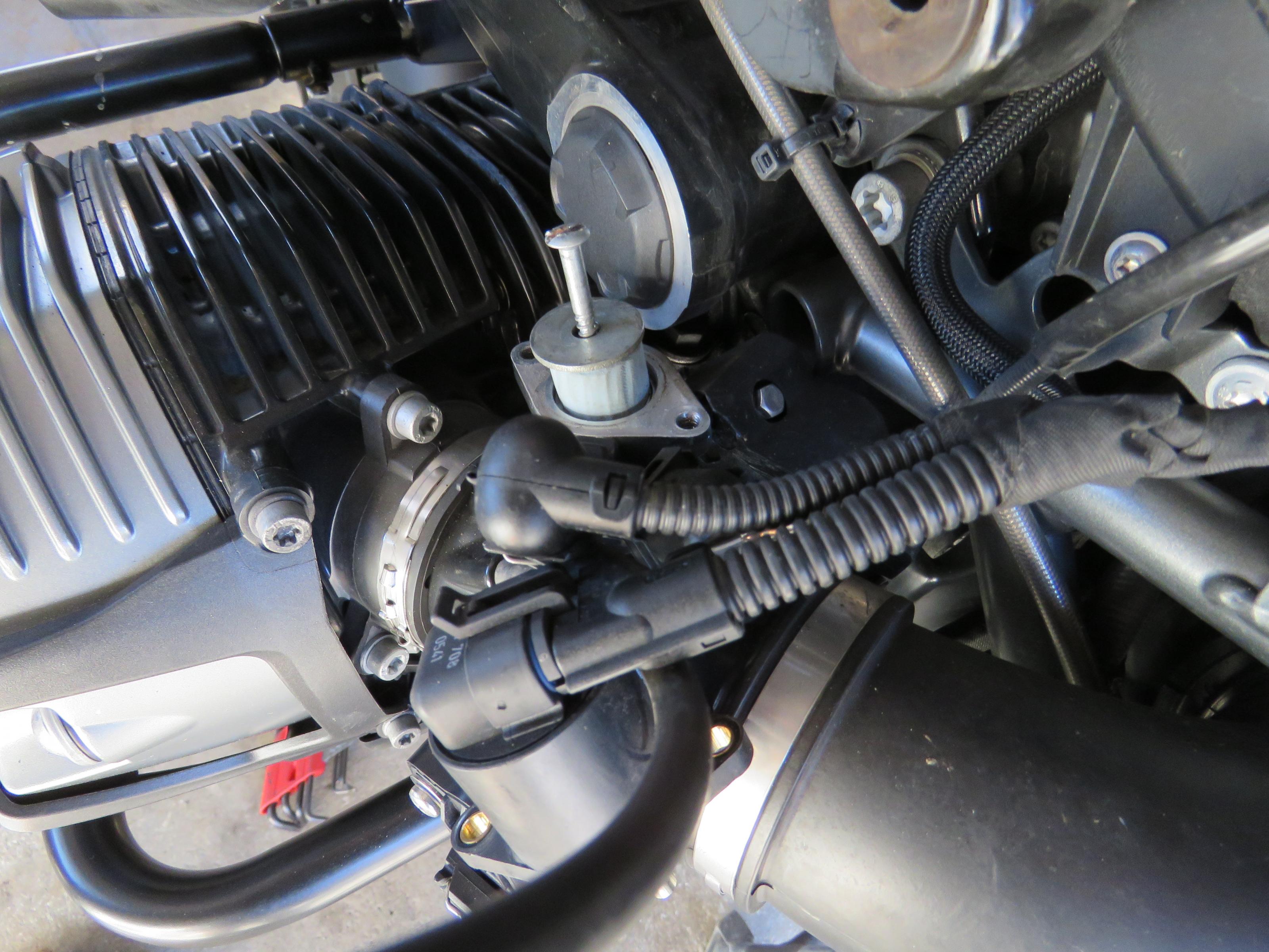

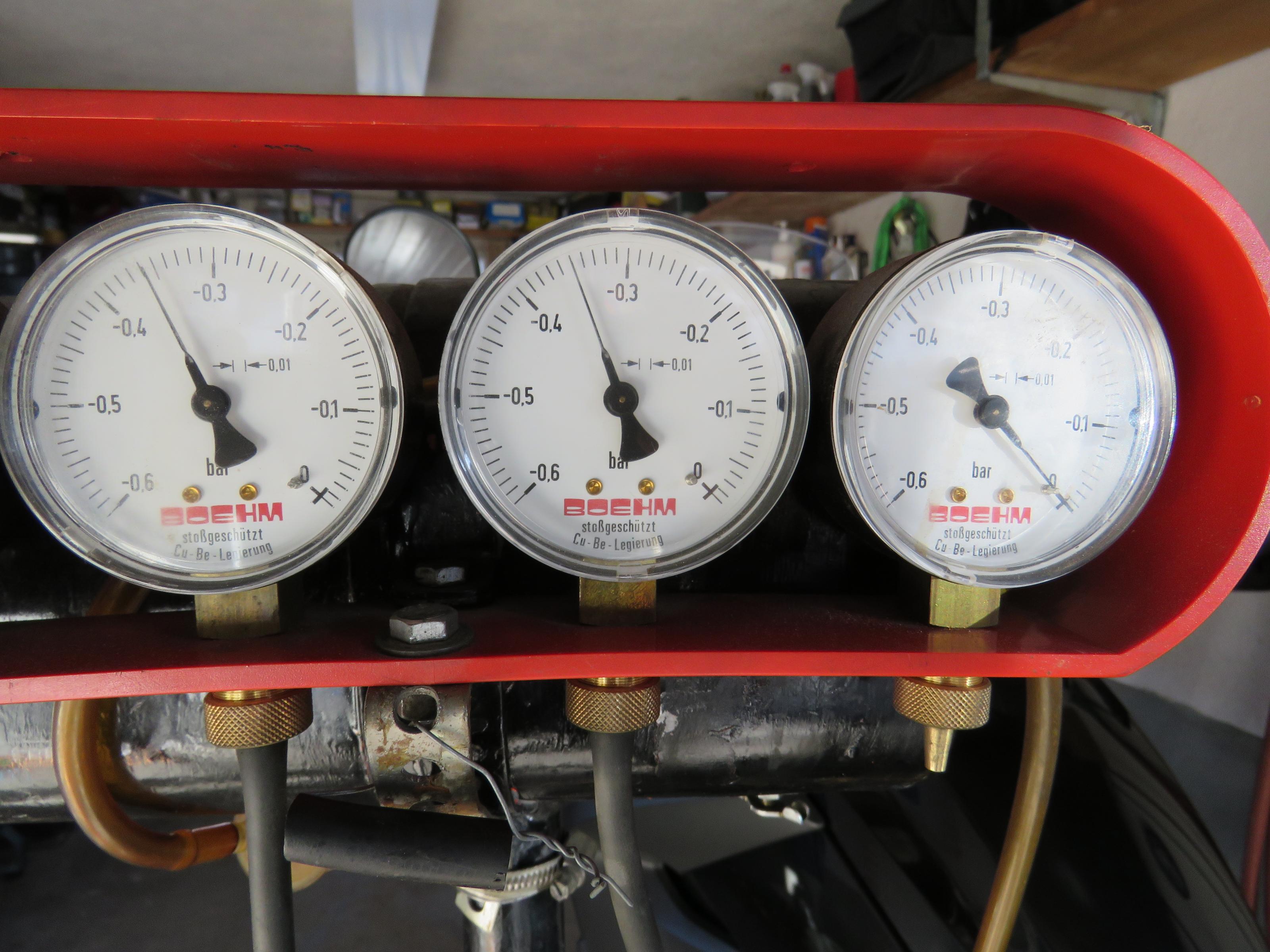

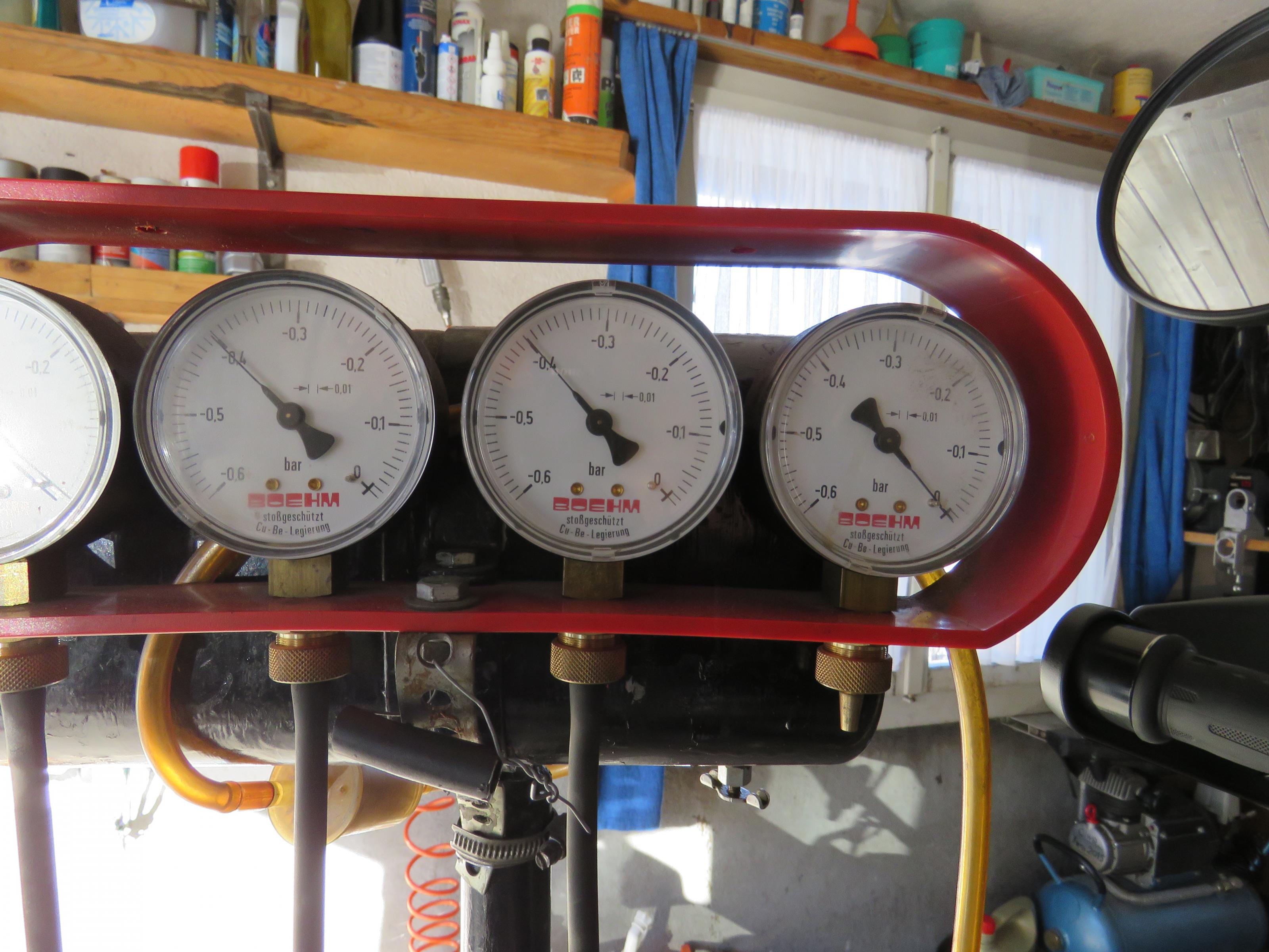

Da der Motor schön durchgewärmt war, habe ich die Drosselklappenkörper
synchronisiert (nach dem vorgängigen konsultieren der PowerBoxer Seite, danke Gerd :)),
jetzt läuft der Agri Motor wieder schön rund, zumindest im Leerlauf.....
Morgen darf er auch im Fahrbetrieb schön rund laufen, werden wir sehen und spüren ;).

Die Synchronisation hat sich bewährt, der Leerlauf war gestern schon ok :).
Das Ansprechverhalten hat sich spürbar verbessert, im Teillastbereich läuft der
Motor geschmeidiger, also jetzt fahren :).

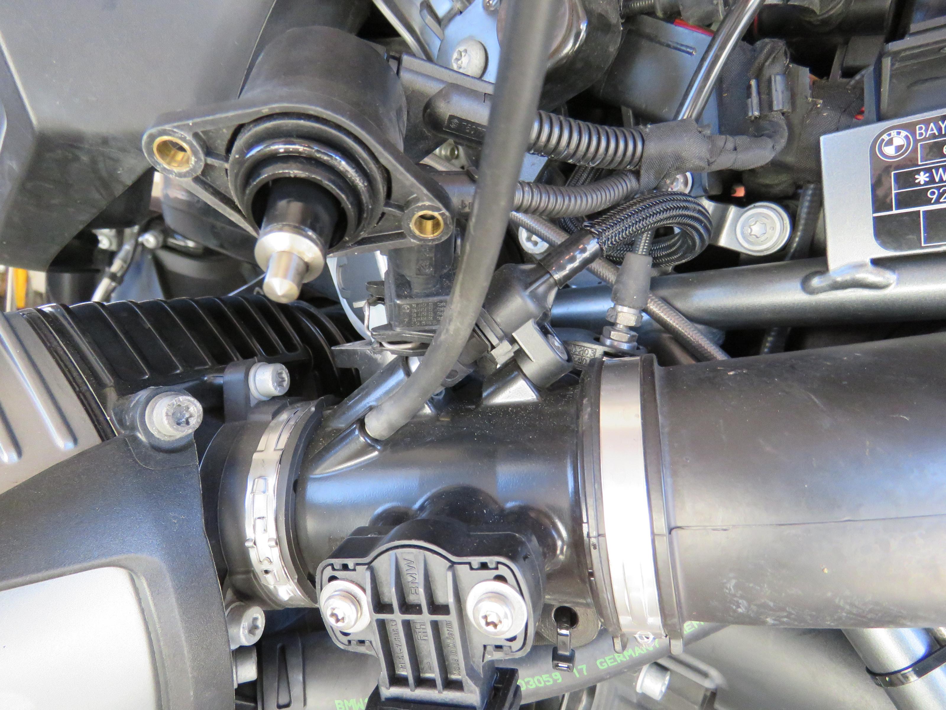

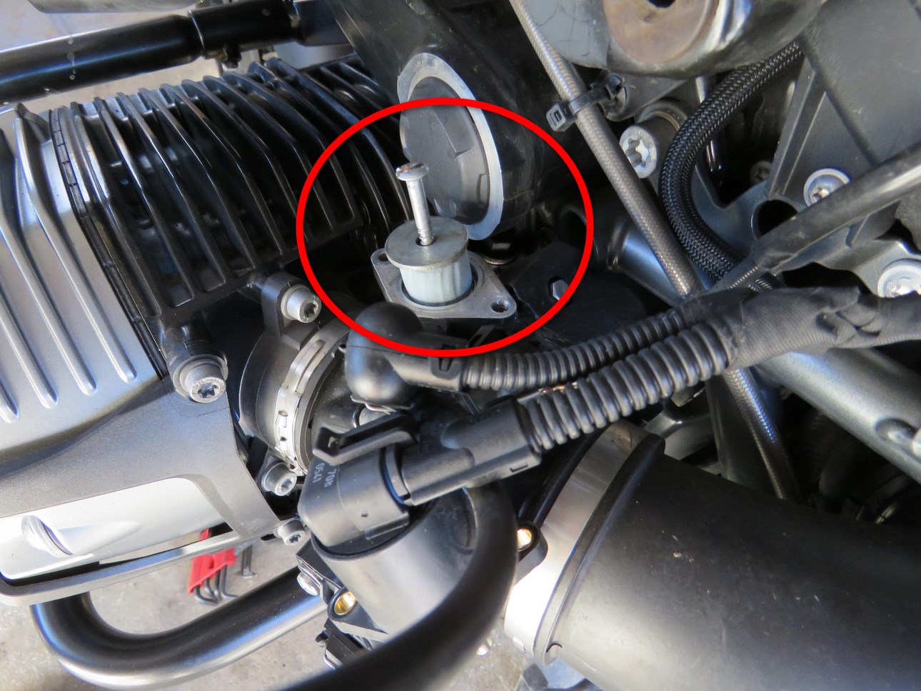

Kannst Du mir bitte sagen, was Du da gebaut hast? Mit der Plastilin-Lösung vom Gerd bin ich nicht so richtig klar gekommen (Sorry Gerd).
Vielen Dank und Grüße.
Bergler
Bergler
31.12.2012
7.936
In den Bündner Bergen
GS 1200 TÜ
Ciao Nordisch
Ich hab beim regiolnalen Eisenwaren/Sanitär Händler (er führt auch Gummiware, einfach fast alles)
2 Silikon Gummistopfen gekauft, da diese leicht konisch waren, habe ich diese auf den Schleifbock
abgeschliffen, so das sie in die Bohrungen der Leerlaufstepper passen, die Holzschraube mit Scheibe dient einzig
zum den Stopfen wieder heraus zu ziehen, so hat es funktioniert.
Bin aber immer noch auf der Suche nach 2 besser passende Stopfen.
