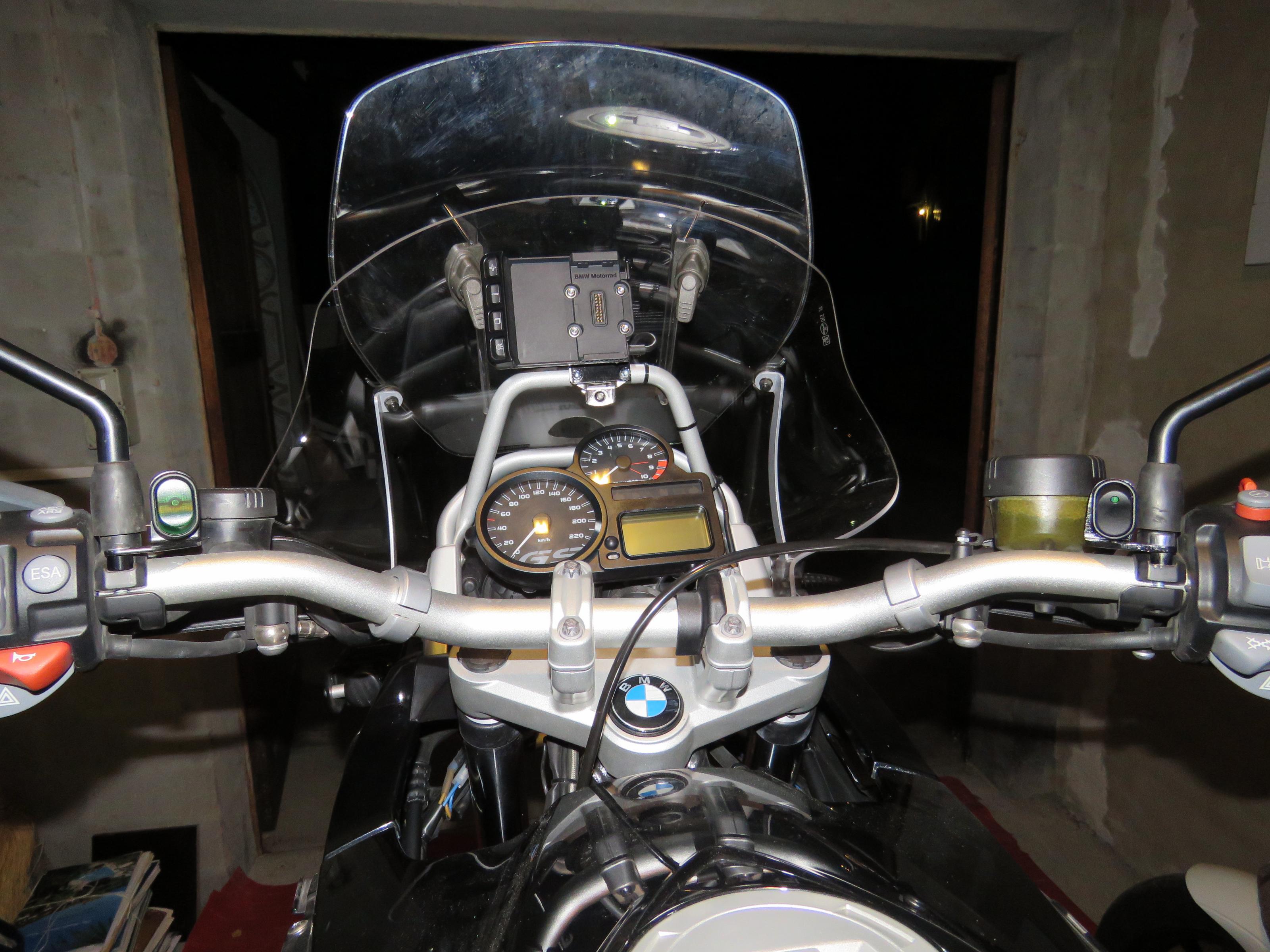

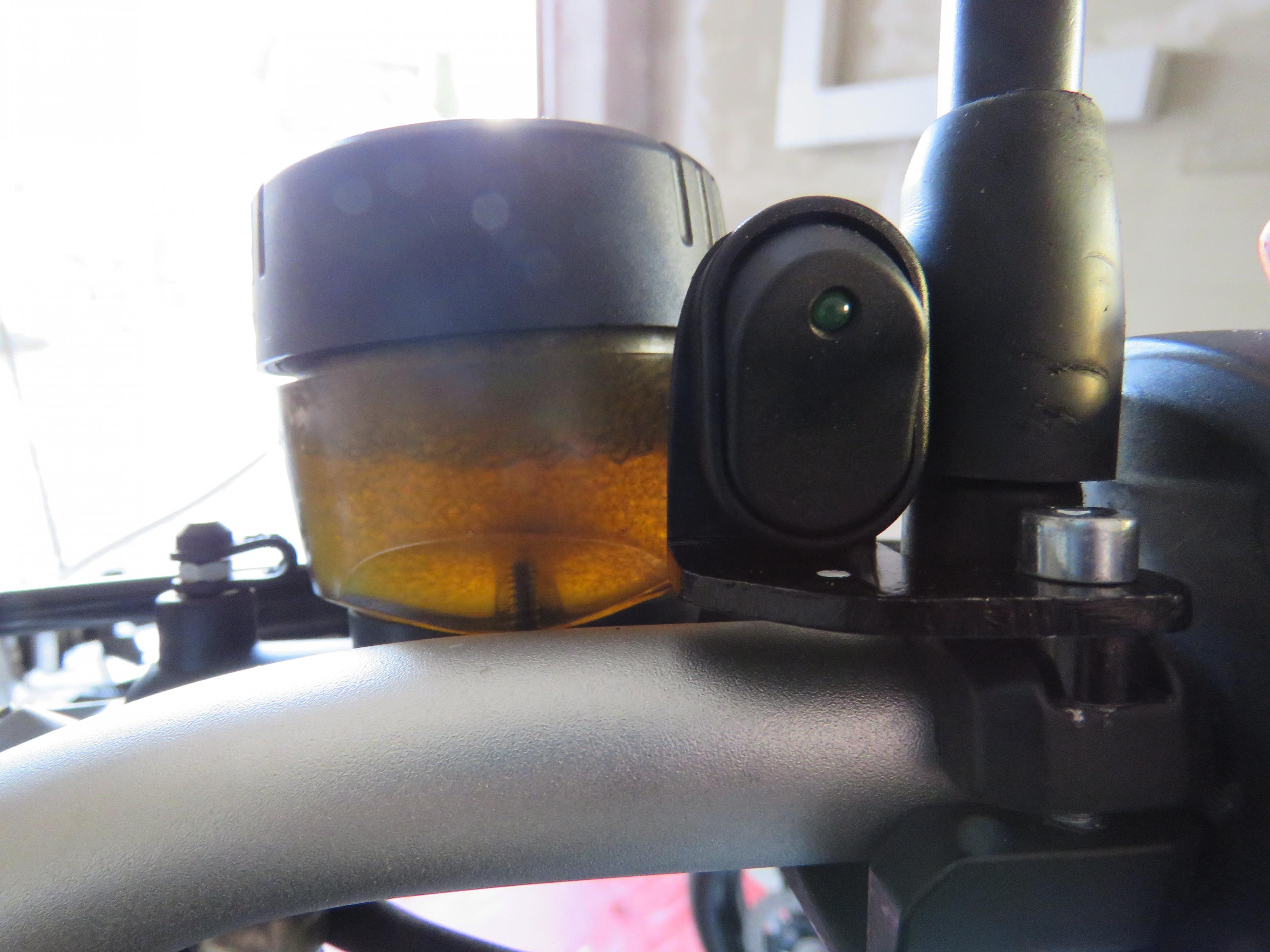

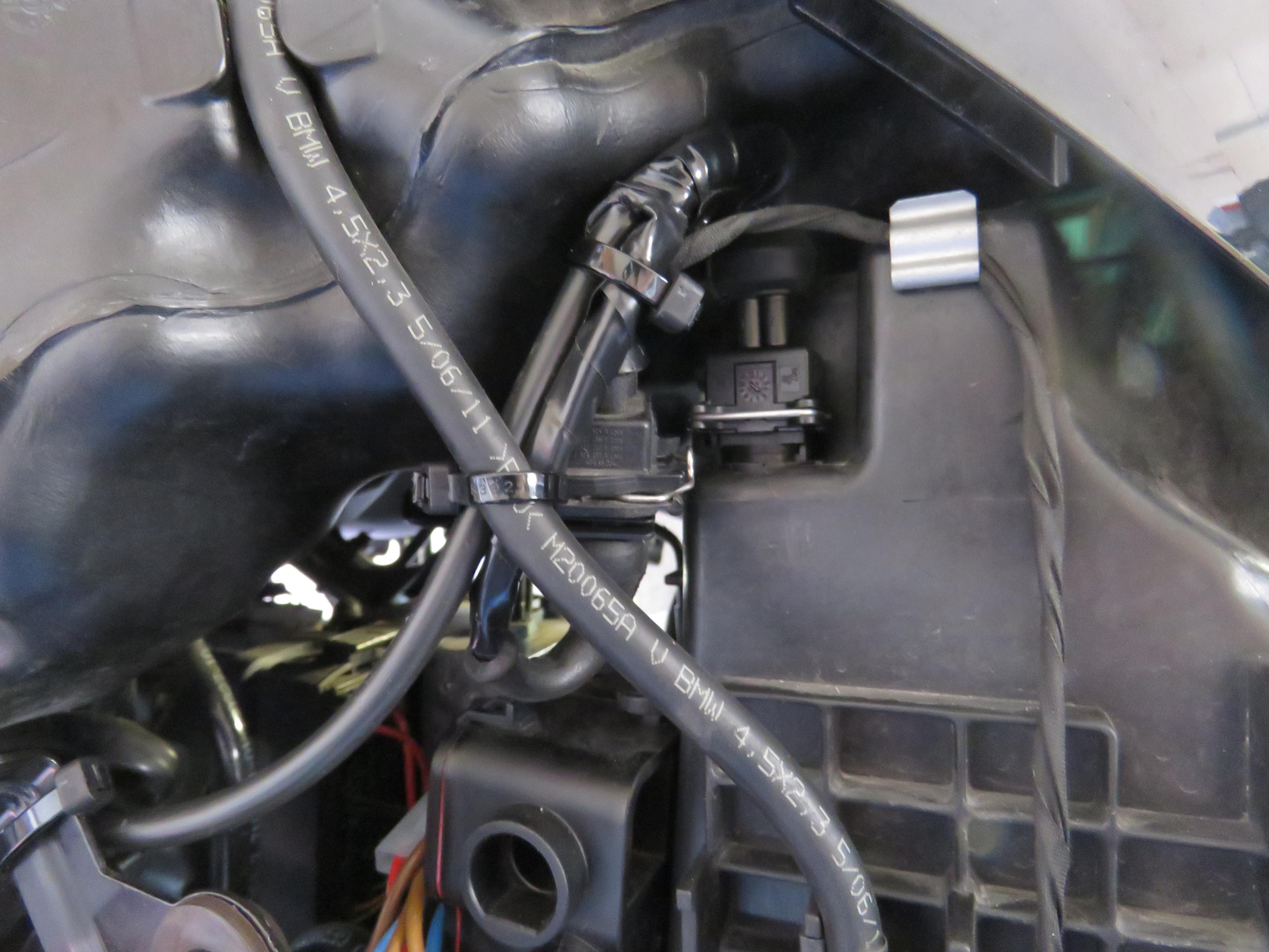

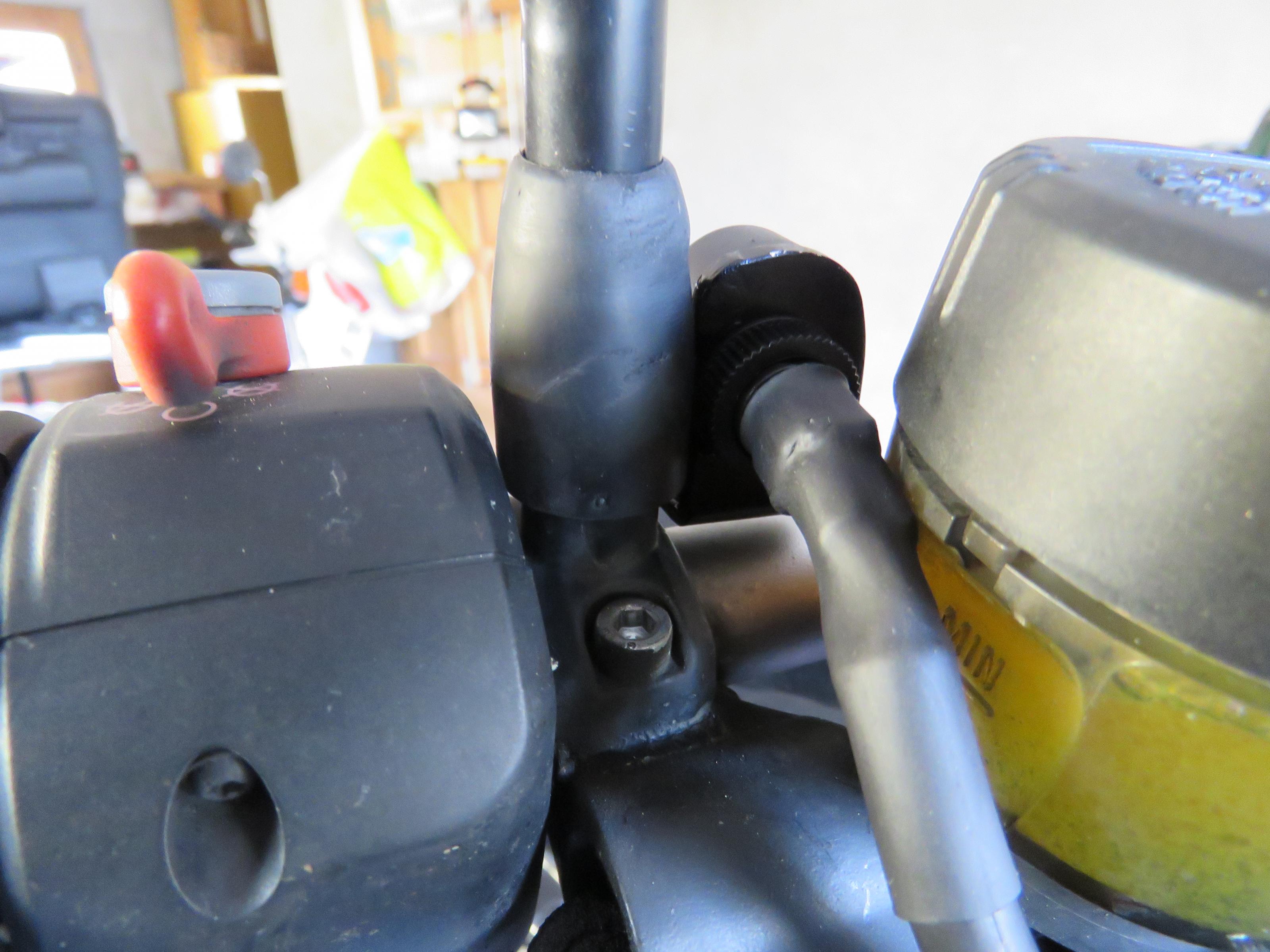

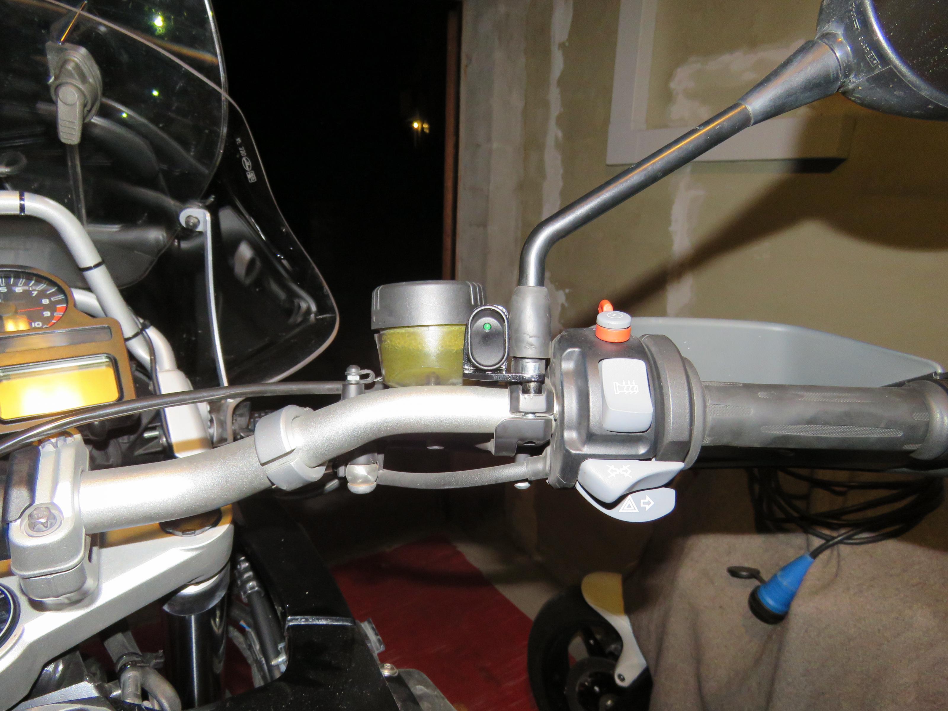

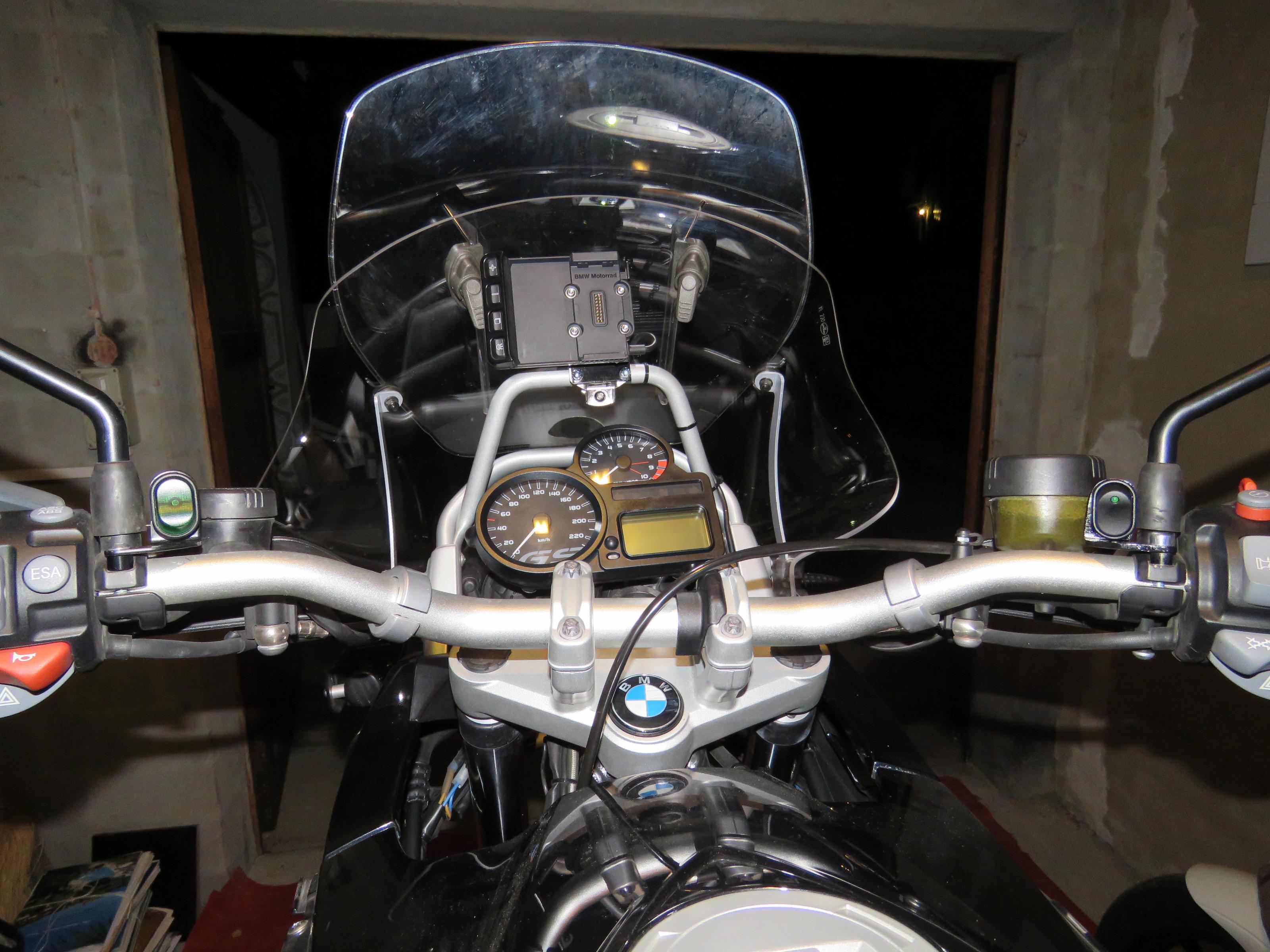

Nabend Leute,

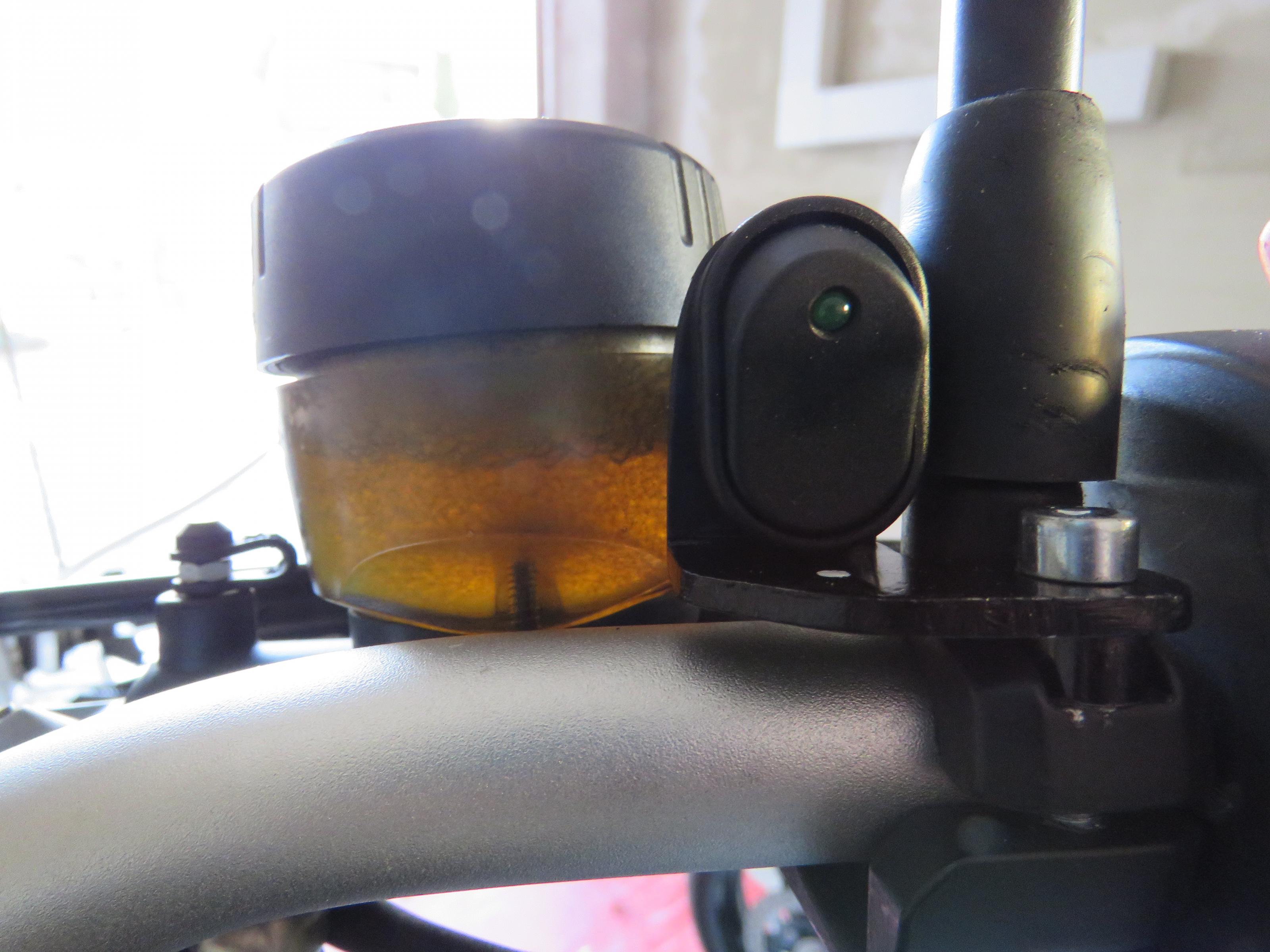

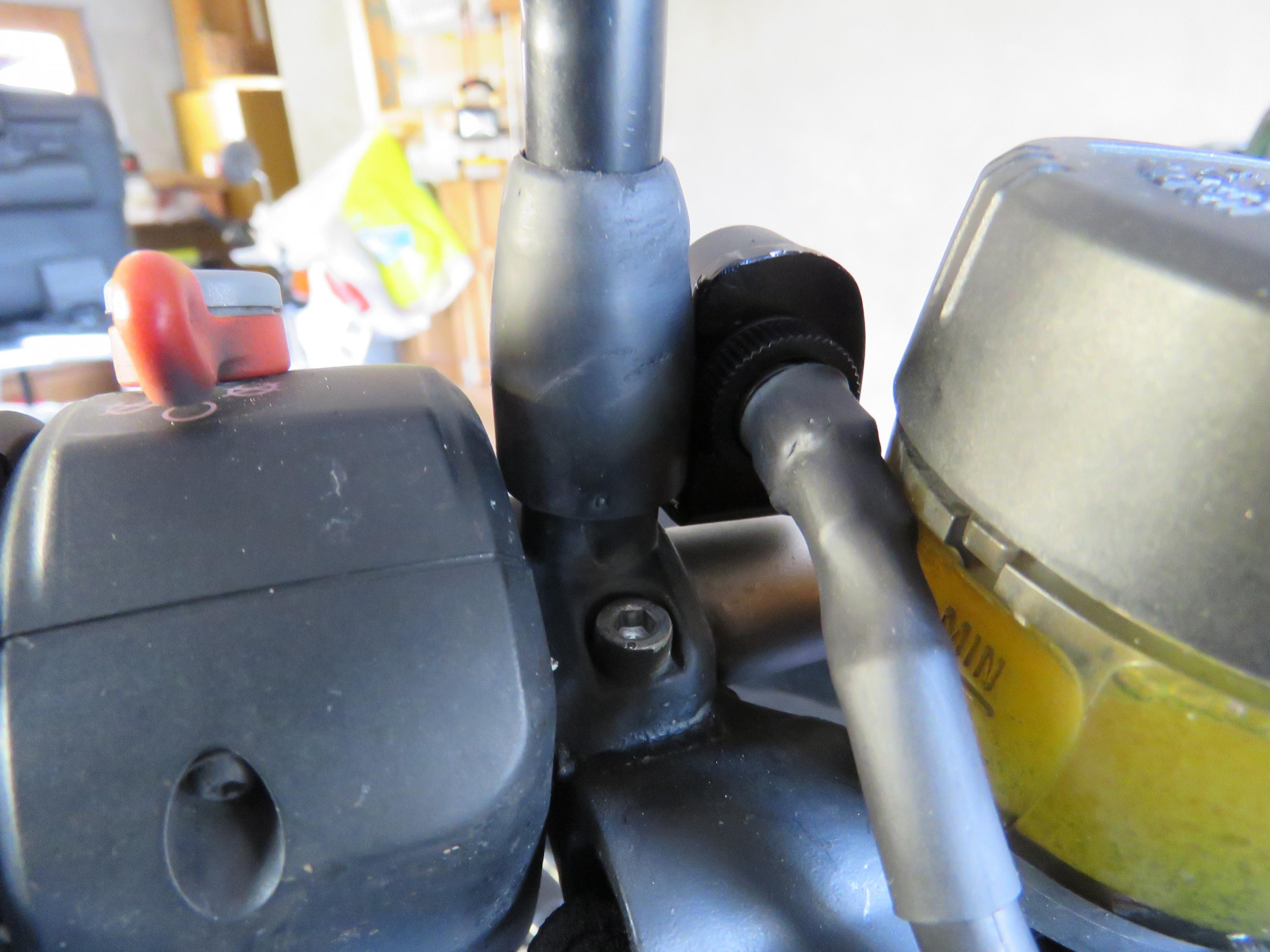

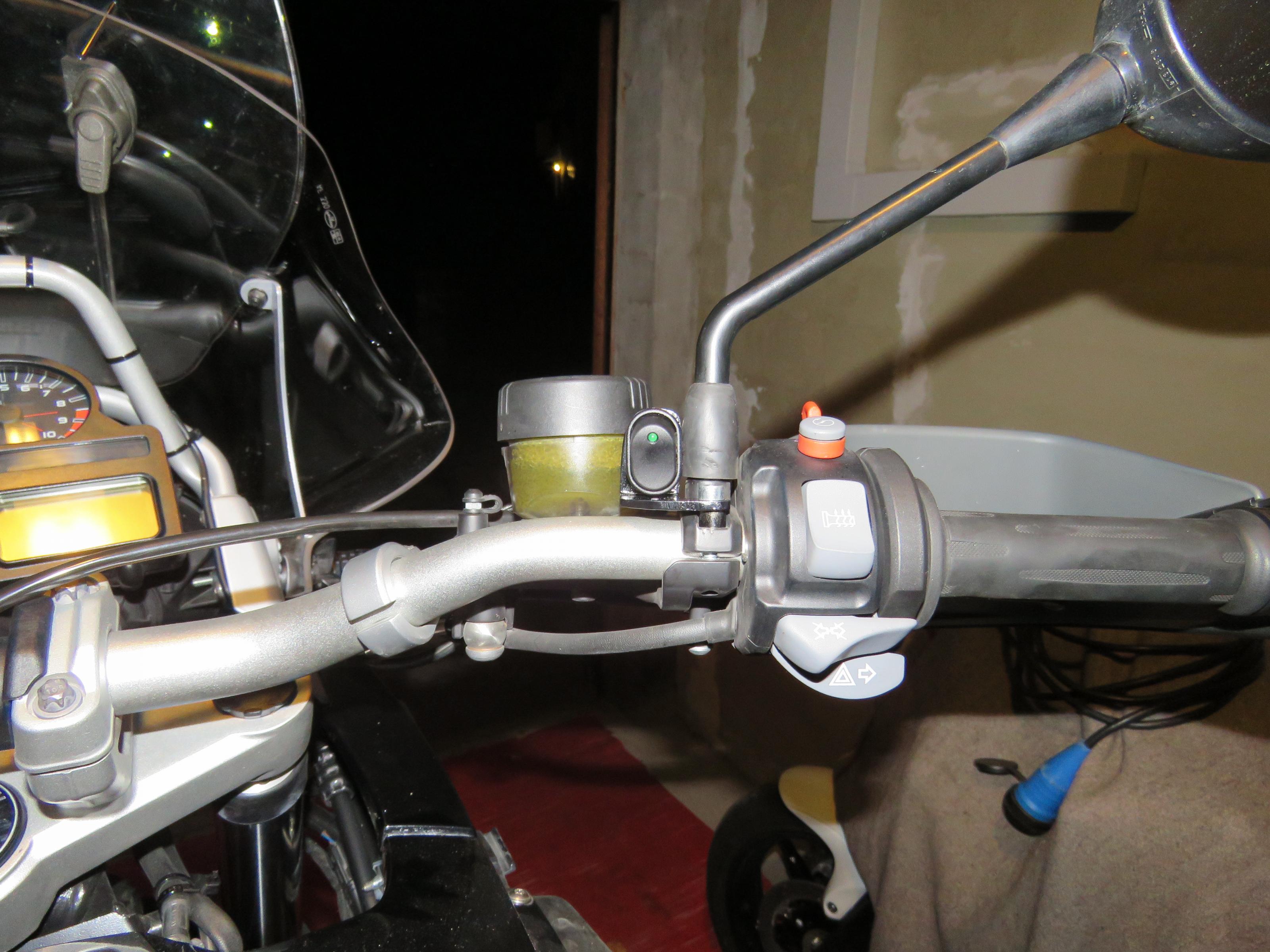

Hab die Motronik bescheiss Installation fertig. Der Schalter hat seinen Platz an der rechten Armatur
gefunden, inspiriert durch den Schalter an der linken Armatur für die Zusatz Scheinwerfer.
Hab am Schluss noch die Widerstände gemessen, bei der Widerstandumgehung, also Bescheissfunktion
aus 2.23 k Ohm (Schalter auf Durchgang), bei ein, (Schalter unterbrochen), also über den Widerstand 12.25 k Ohm.
Wahrscheinlich ist der erhöhte Widerstand der Verkabelung und dem Schalter geschuldet, nehme ich mal an.:rolleyes:
Bin gespannt ob das Umschalten direkt spürbar ist.
Anhang anzeigen 179261 Anhang anzeigen 179262 Anhang anzeigen 179263 Anhang anzeigen 179264 Anhang anzeigen 179265
Bin auf Deine Eindrücke/Erfahrung/Einschätzung gespannt !!
Auf der heutigen Pässetour bin ich den Julier und Maloja mit ausgeschaltetem Widerstand gefahren.
In Castasegna dann umgeschaltet und den Splügen so gefahren, die Splügen Spitzkehren waren so
wunderbar fahrbar, die Q geht so schön Ruckfrei (er) ans Gas und büffelt toll aus den den Kehren raus,
mit spürbar weniger Geschüttel (Windschild und Navi).
Den positiven Eindruck den ich letztes Jahr mit dem Provisorium hatte, hat sich heuer
mit dem dem "Definitivum" bestätigt.

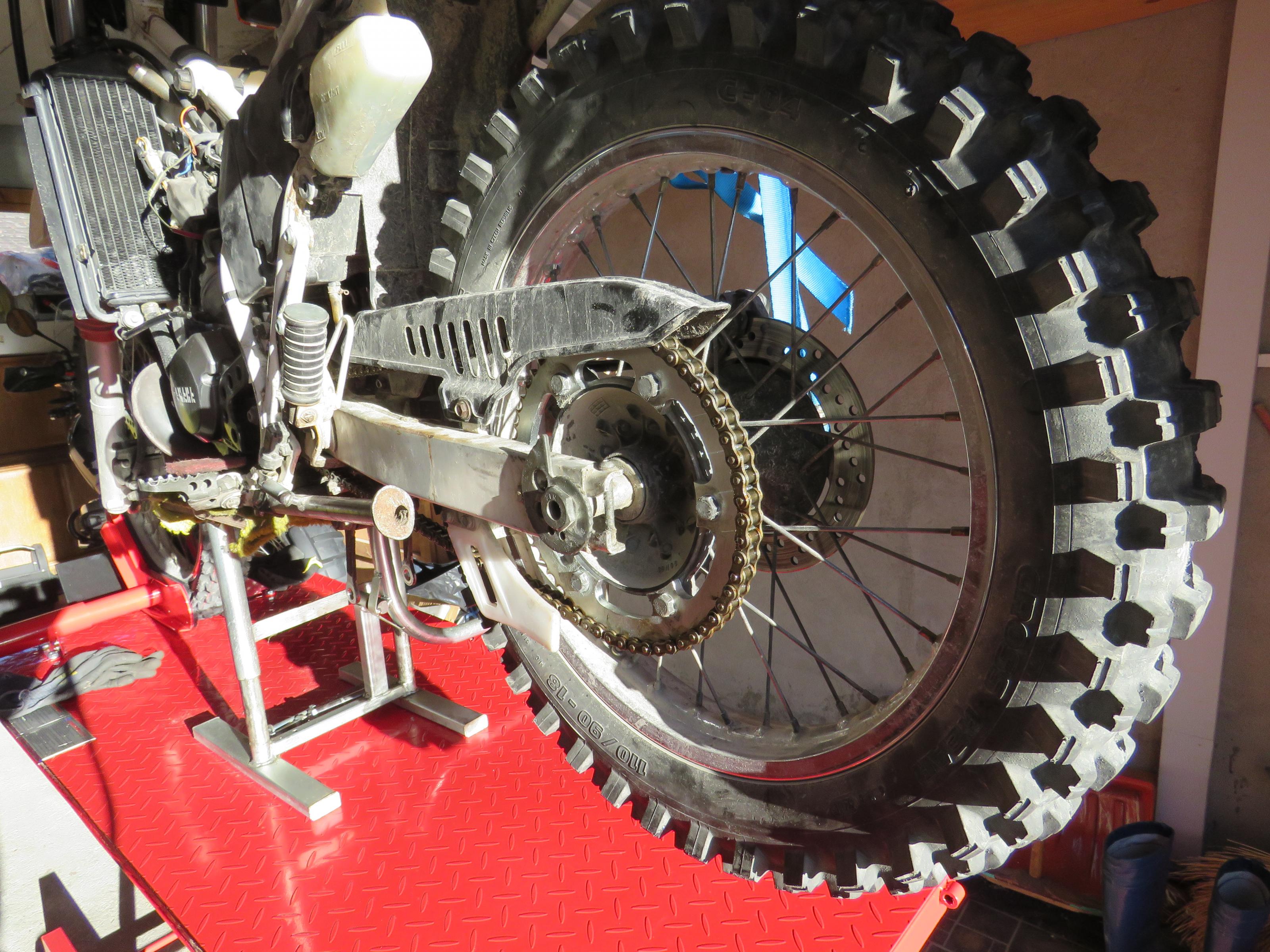

Die GS Saison ist für mich leider zu Ende, der Winter hat sich angemeldet :).
Nun ist die GS geputzt, trocken gefahren und Aufgebockt, für den Service bereit.
Und die Kriecherei hat auch ein Ende :).

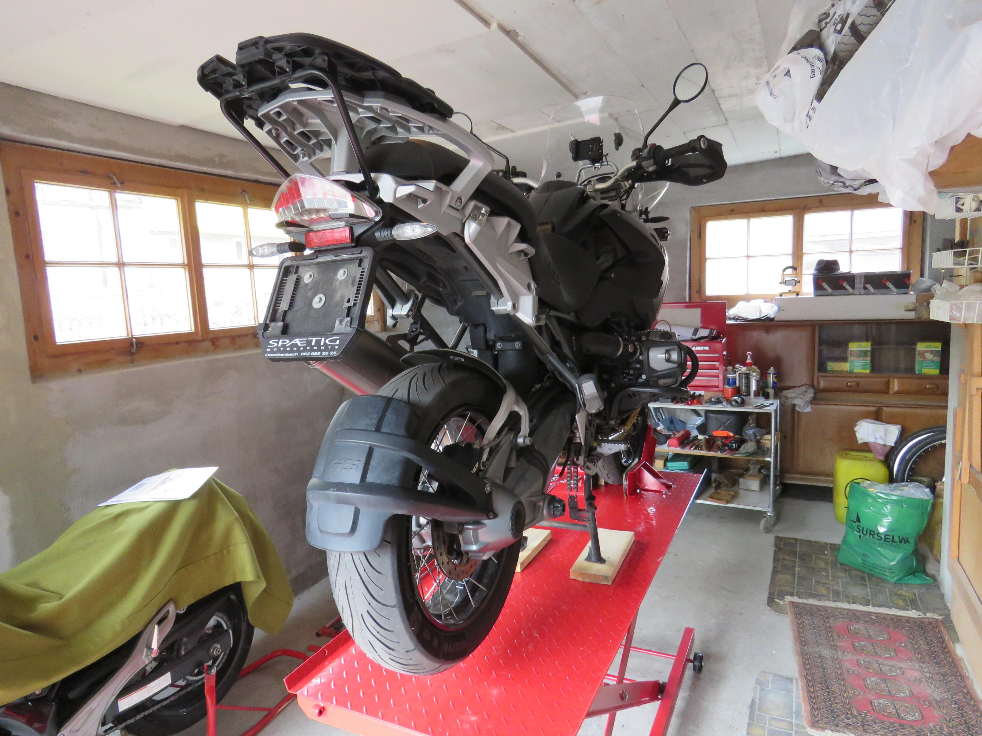

Die Hebebühne ist jeden Fr. wert :), die Schrauberei geht so leicht von der Hand,
und der Service ist schon fast fertig. Ausser ein paar Metallspäne am Getriebemagnet keine
besonderen Vorkommnisse.
Und der Kardantunnel hat noch keine Risse....

fällt mir gerade auf was hat den BMW da für ein Doppeltes Geschwür für das Top Case gebaut?
Das lenkt ja richtig übel von der schönen Hebebühen ab.
Mach das weg...

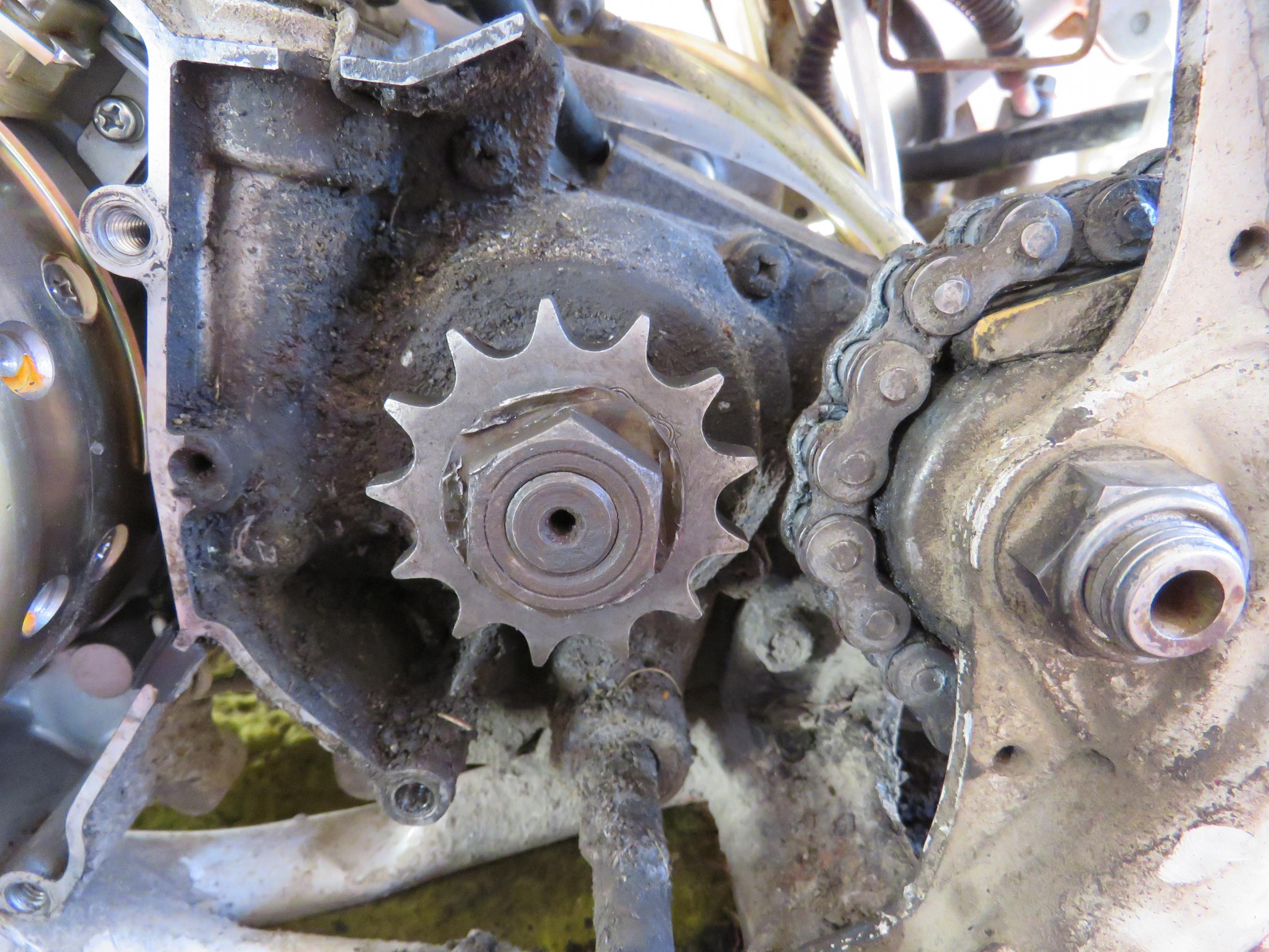

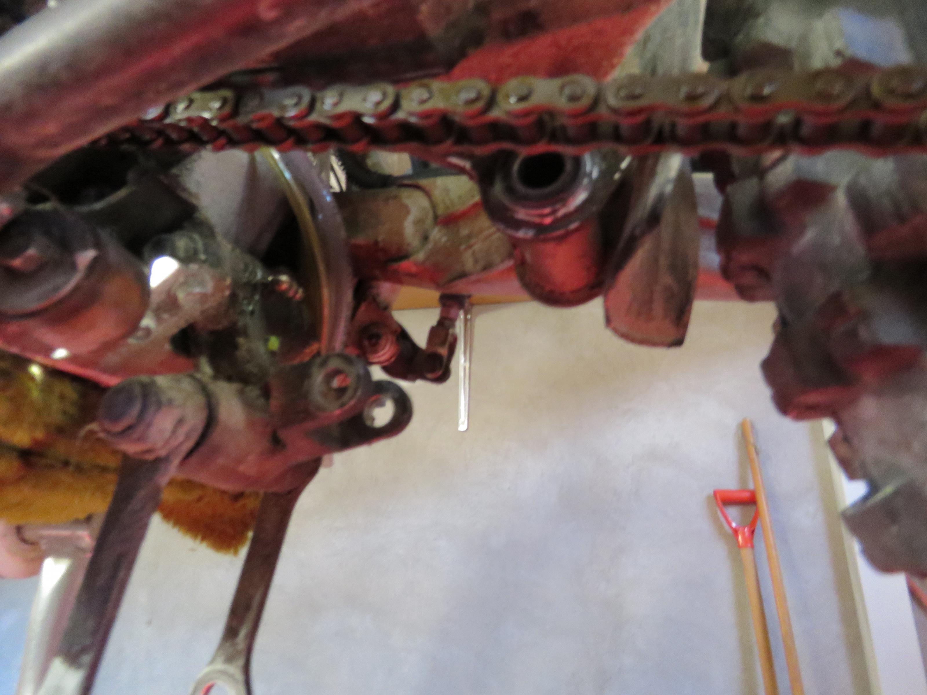

Die kleine hat einen neuen Kettensatz bekommen, original war ein 16er Ritzel
und ein 57er Kettenblatt verbaut, da sie Mühe hatte die steilen Stellen
in unserem Revier hoch zu klettern musste eine kürzere Übersetzung her.
Hab leider niGS besseres als eine 13 / 57 Übersetzung gefunden, diese
wird der Kettensatzlebensdauer (der Schleifschiene auch nicht) nicht zuträglich sein, spielt aber keine Rolle,
für die paar km.........:).

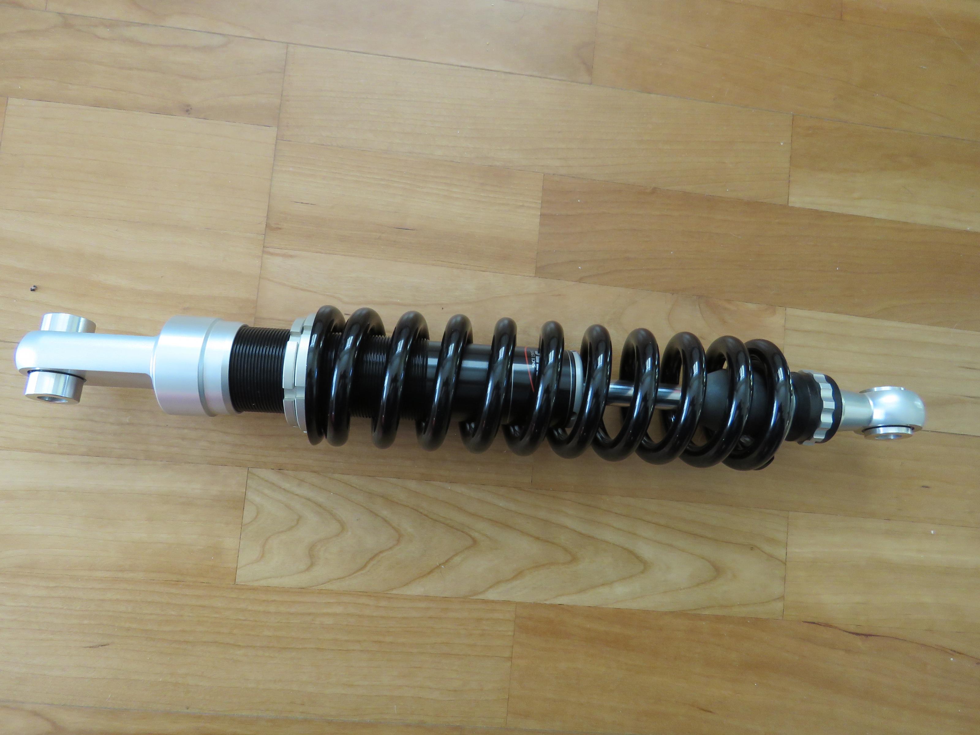

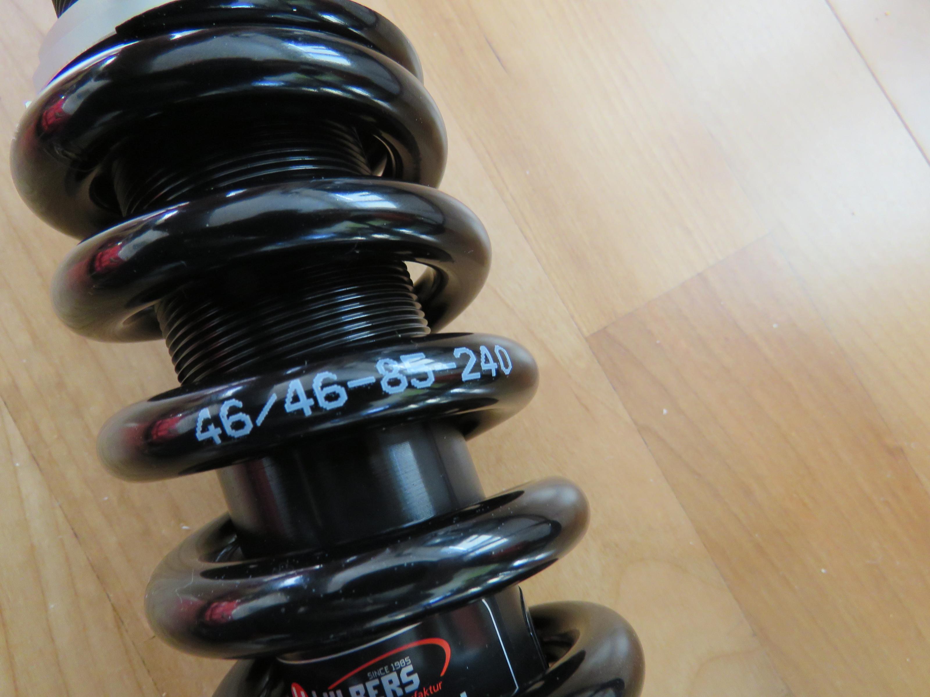

Da das das Federbein nur noch federte und nicht mehr dämpfte,
und der Anschlagpuffer sich seit längerem verdünisiert hatte,
musste auch was neues her, die Auswahl für die alte kleine Ruine
ist sehr übersichtlich ;), das Teil ist bestellt und trudelt hoffentlich bald ein.

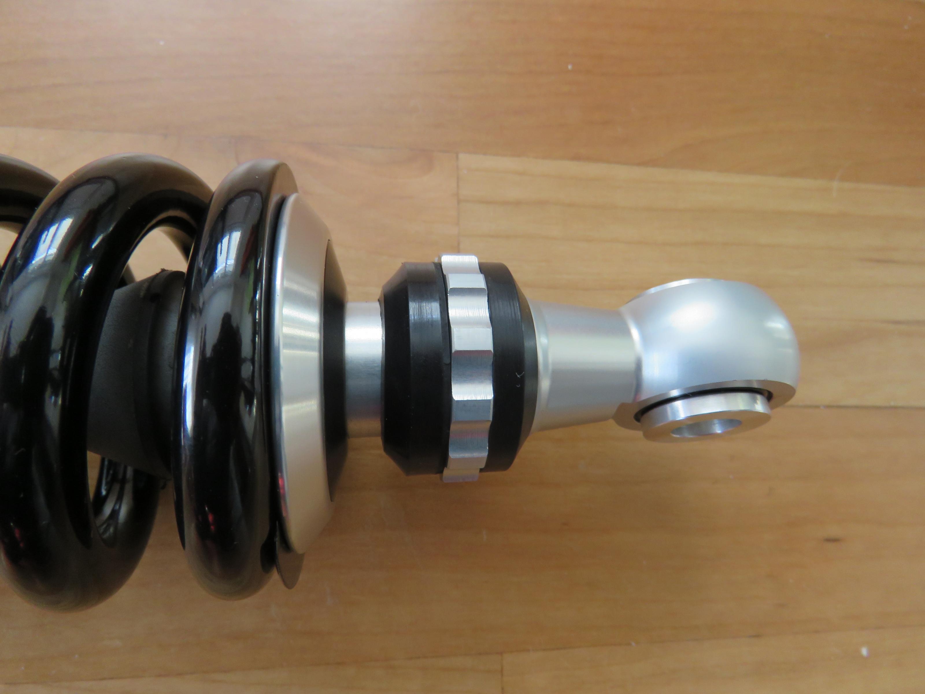

Das Federbein ist unterdessen eingetroffen, ein einfaches und doch
für DT Verhälnisse feines Teil :).
Der Einbau ist ist problemlos gegangen, eingestellt war es mit 15 mm statischem
Negativfedereweg, hab jetzt 30 mm eingestellt.
Die Zugstufenverstellung reicht von total lasch bis "federt kaum mehr aus",
also ein schön breiter Verstellbereich.

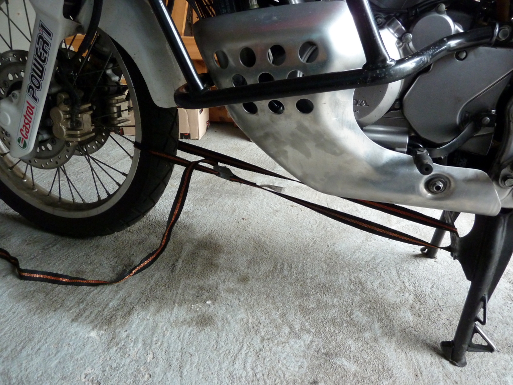

Die Vorderradklemme an der Hebebühne ist doch eine feine Sache,
zum Messen des Negatvfederweges kann vom Cross Heber abgebockt werden,
die Mühle steht dann immer noch sicher :).
