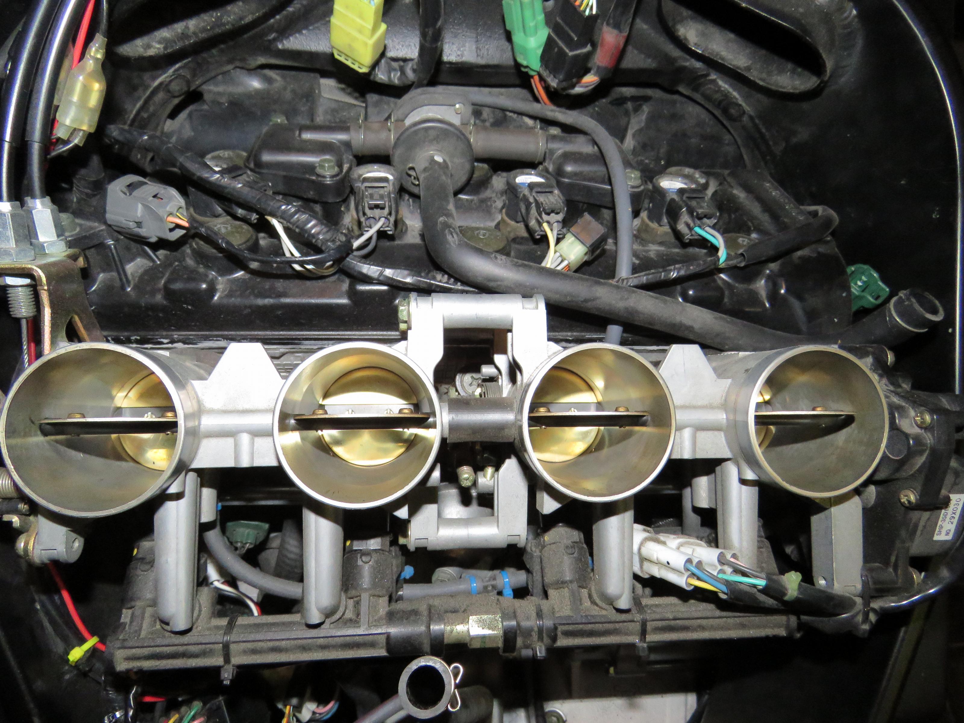

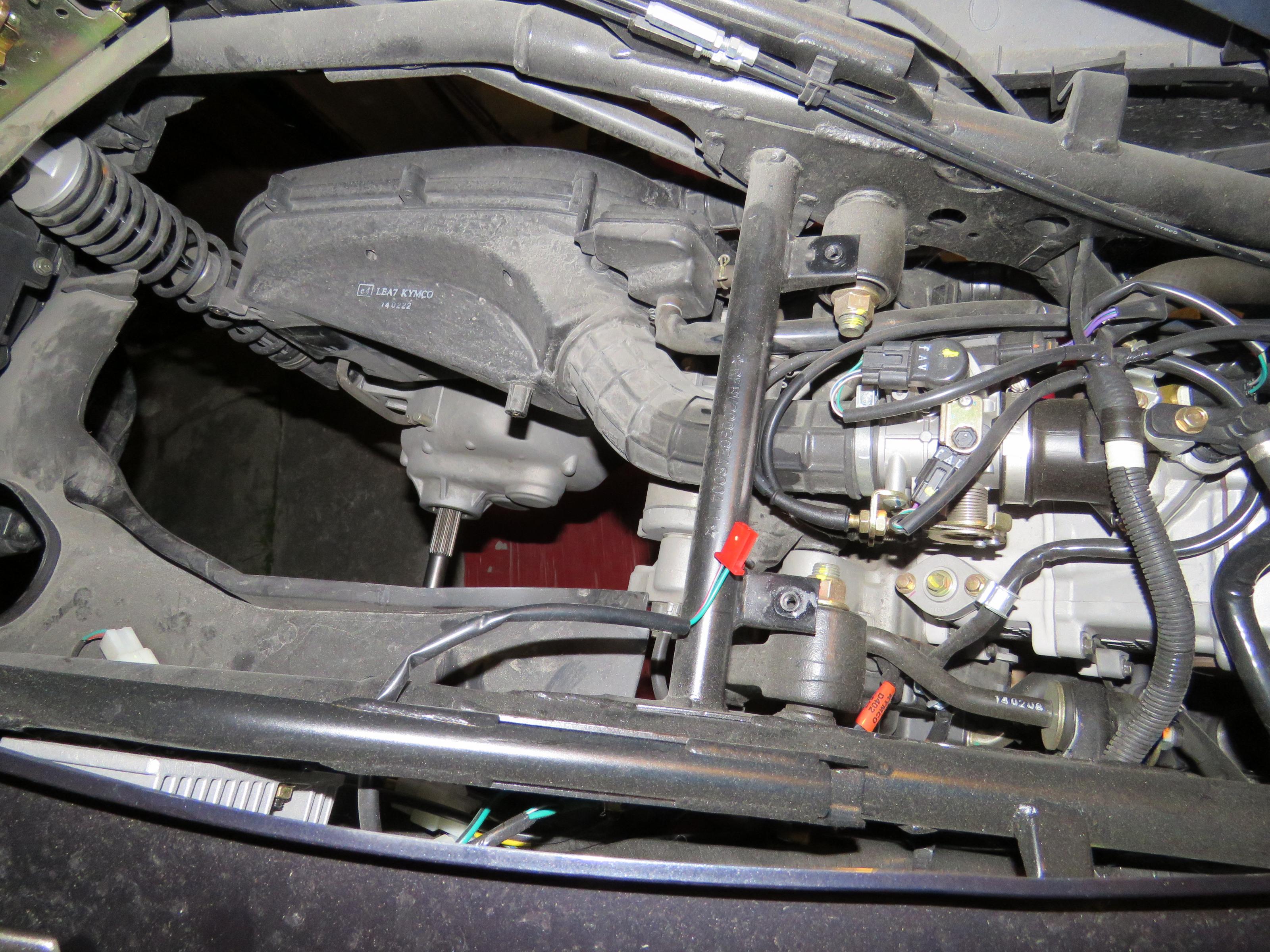

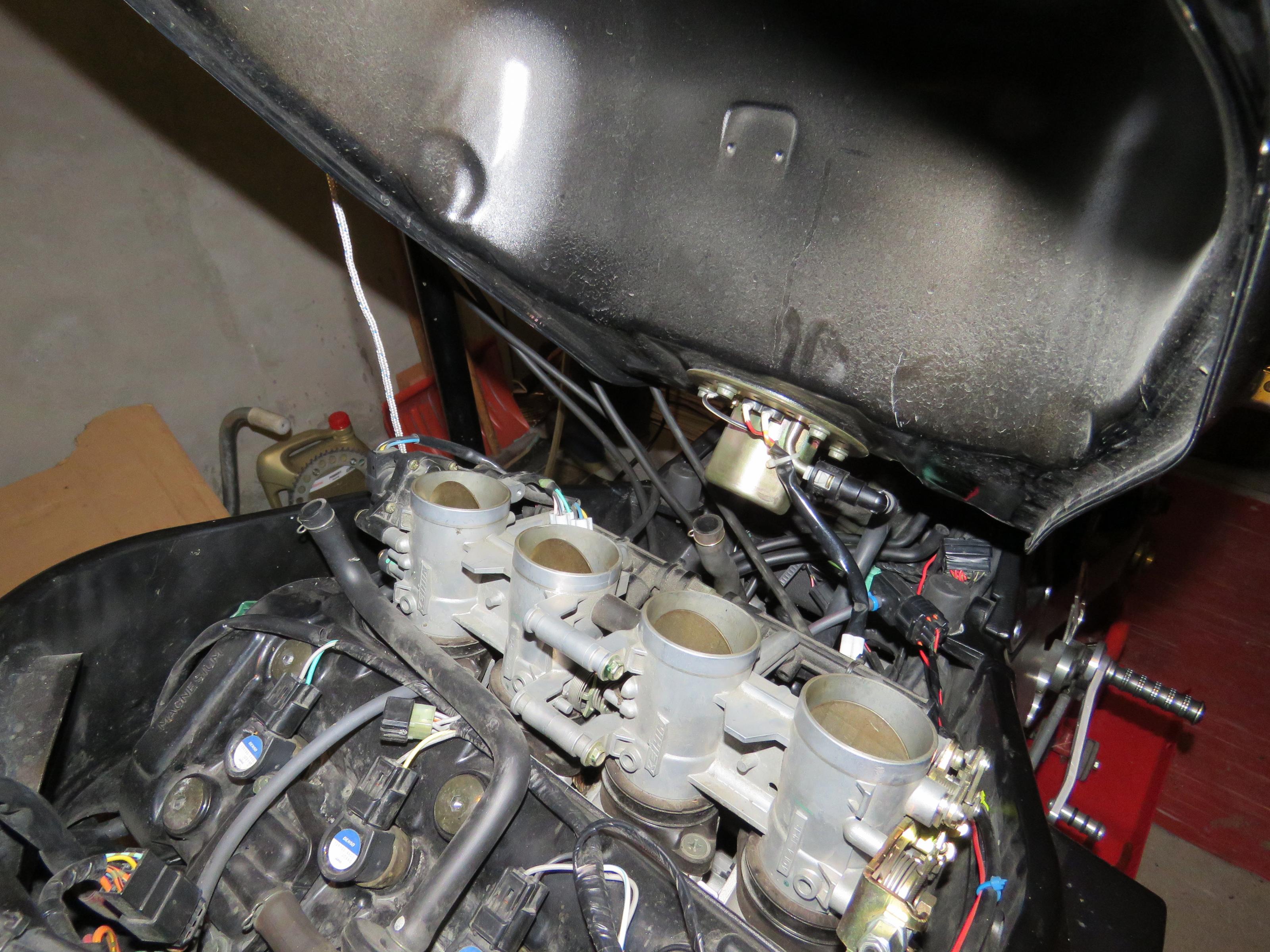

Heute war Zeit und Musse um den Keihin Drosselklappenköper zu
synchronisieren, bedingt den Tank, Airbox zu demontieren und die
Synchronisierungsuhren anschliessen, verschiedenen Schläuche und Stecker
provisorisch anschliessen und den Tank ebenfalls provisorisch montieren,
hatte ich letzte Woche schon gemacht.

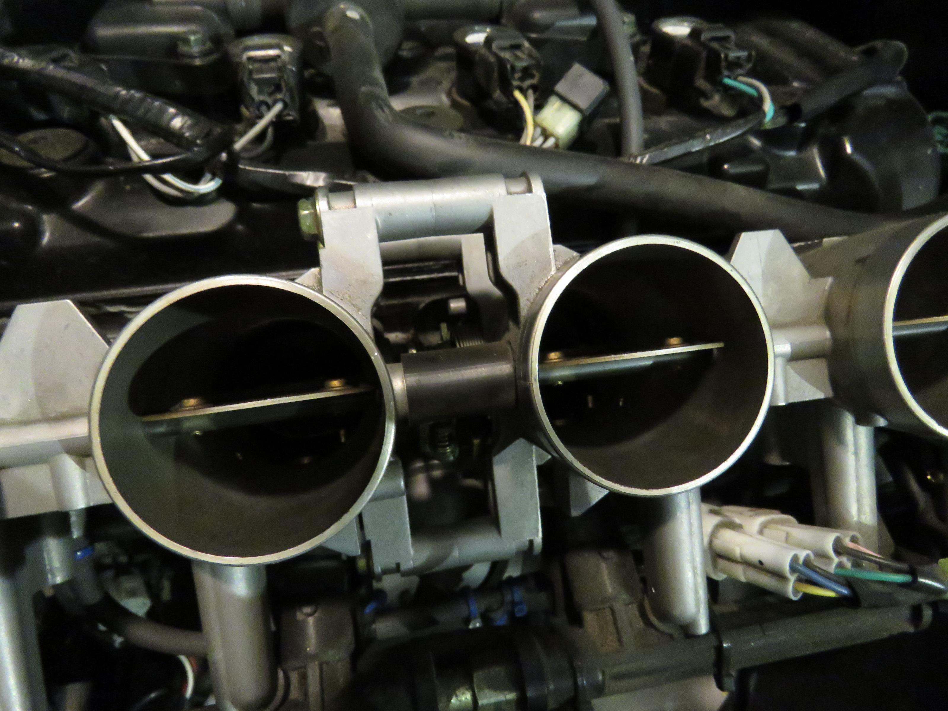

Es sind je 2 und 2 Drosselklappen auf einer Welle fix gekoppelt, da gibt es niGS einzustellen.
Zwischen Klappen 1 und 2 und 3 und 4 gibt es die übliche Verstellmöglichket.
Die Einstellung erforderte kleine Korrekturen und war schnell gemacht.
Die Suzuki hat ca. 47000 km auf dem Zähler, synchronisiert hab ich sie noch nie ;),
im Leerlaufbereich lief sie die letzte Zeit ein bisschen holprig, hab es aber immer hinaus geschoben
und in verschiedenen GSXR Forums herum gestöbert, da aber niGS brauchbares zum
Thema gefunden. Also einfach schauen und machen......:).
Nun schnurrt sie schön und wir freuen uns auf die erste Ausfahrt.

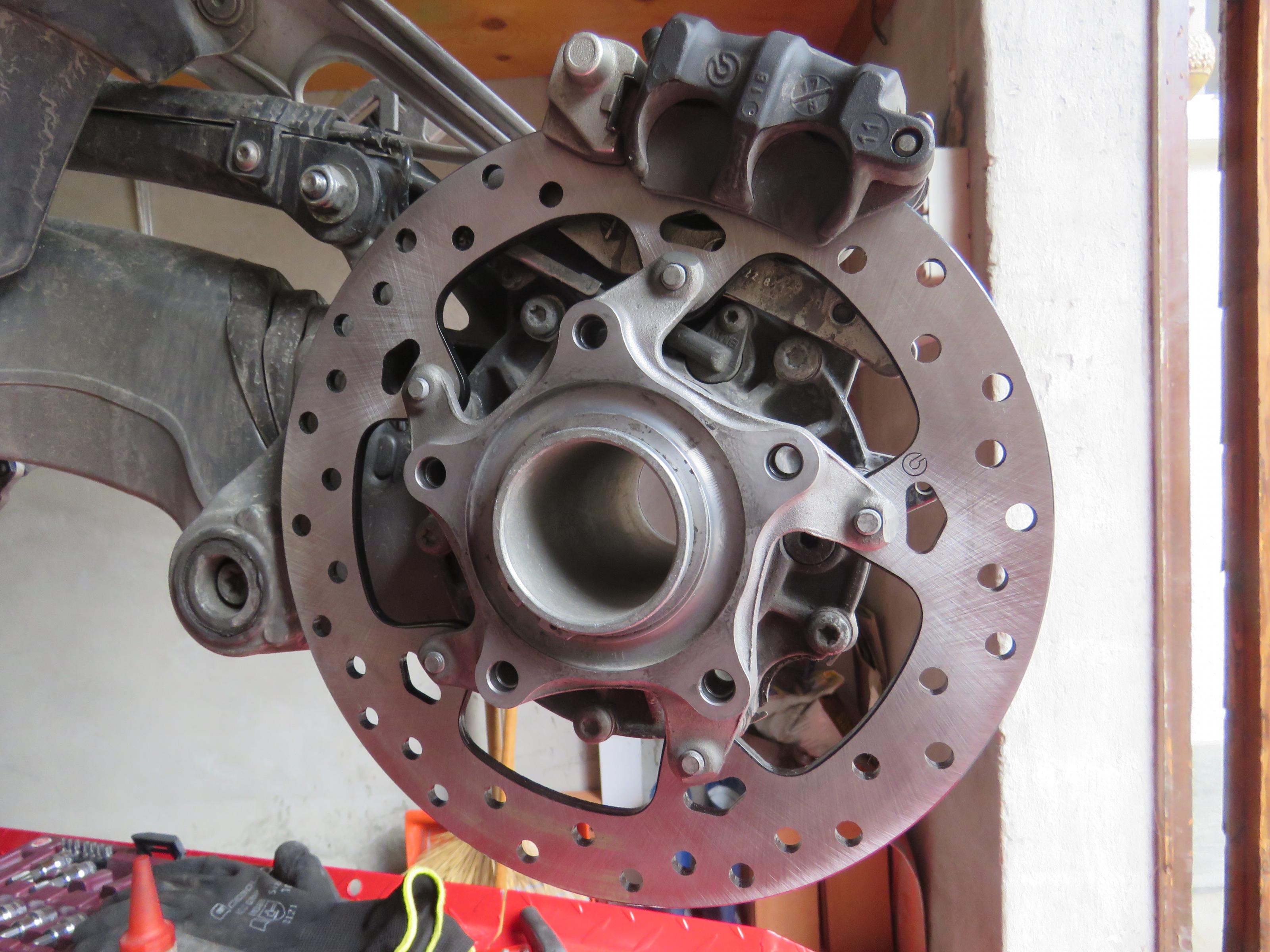

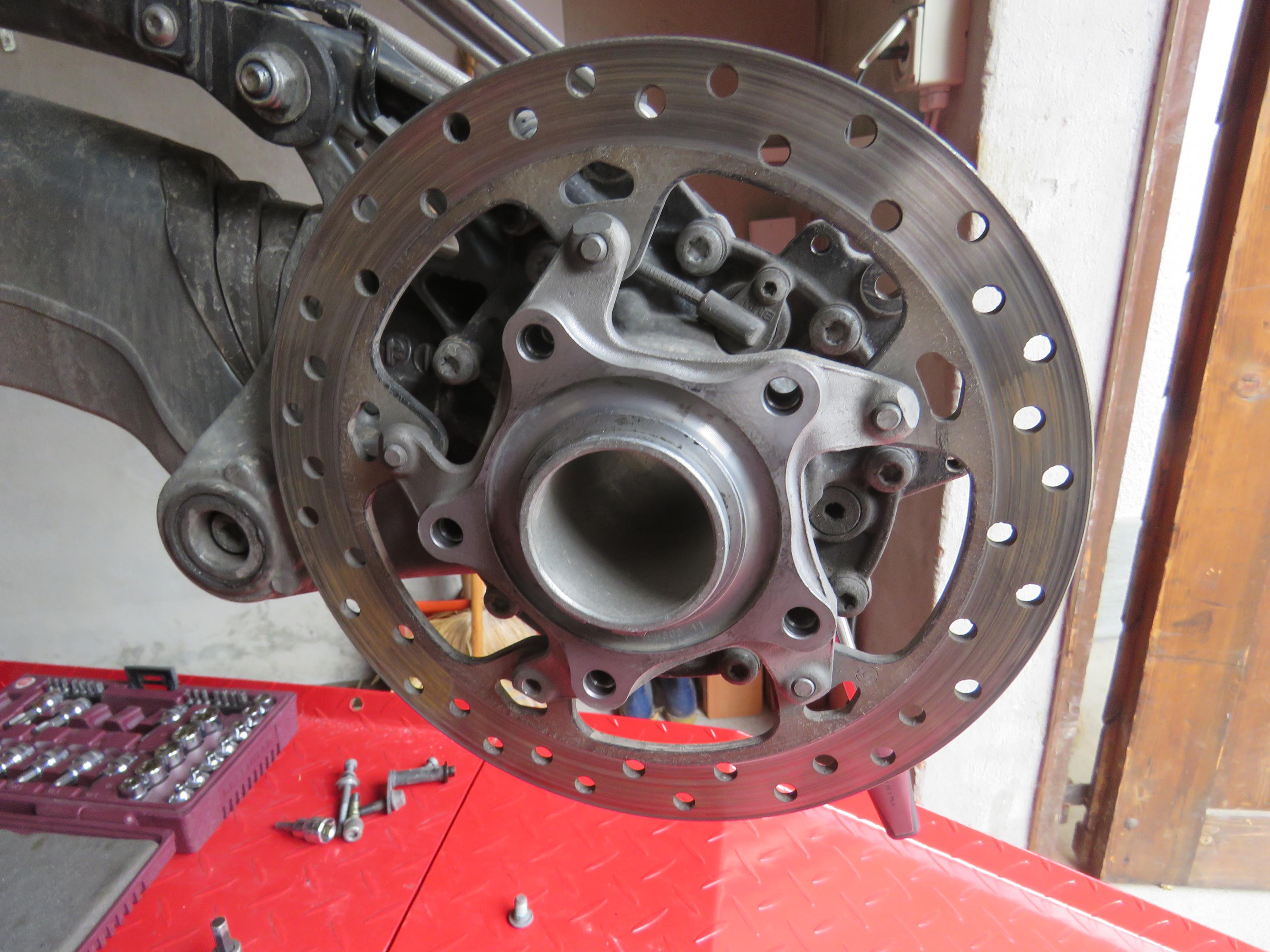

Die GS hat ihren 70000er gefeiert, als Geschenk gibt es eine neue Bremsscheibe
hinten. Der MFK Experte wollte es so ;), netter Mensch.....

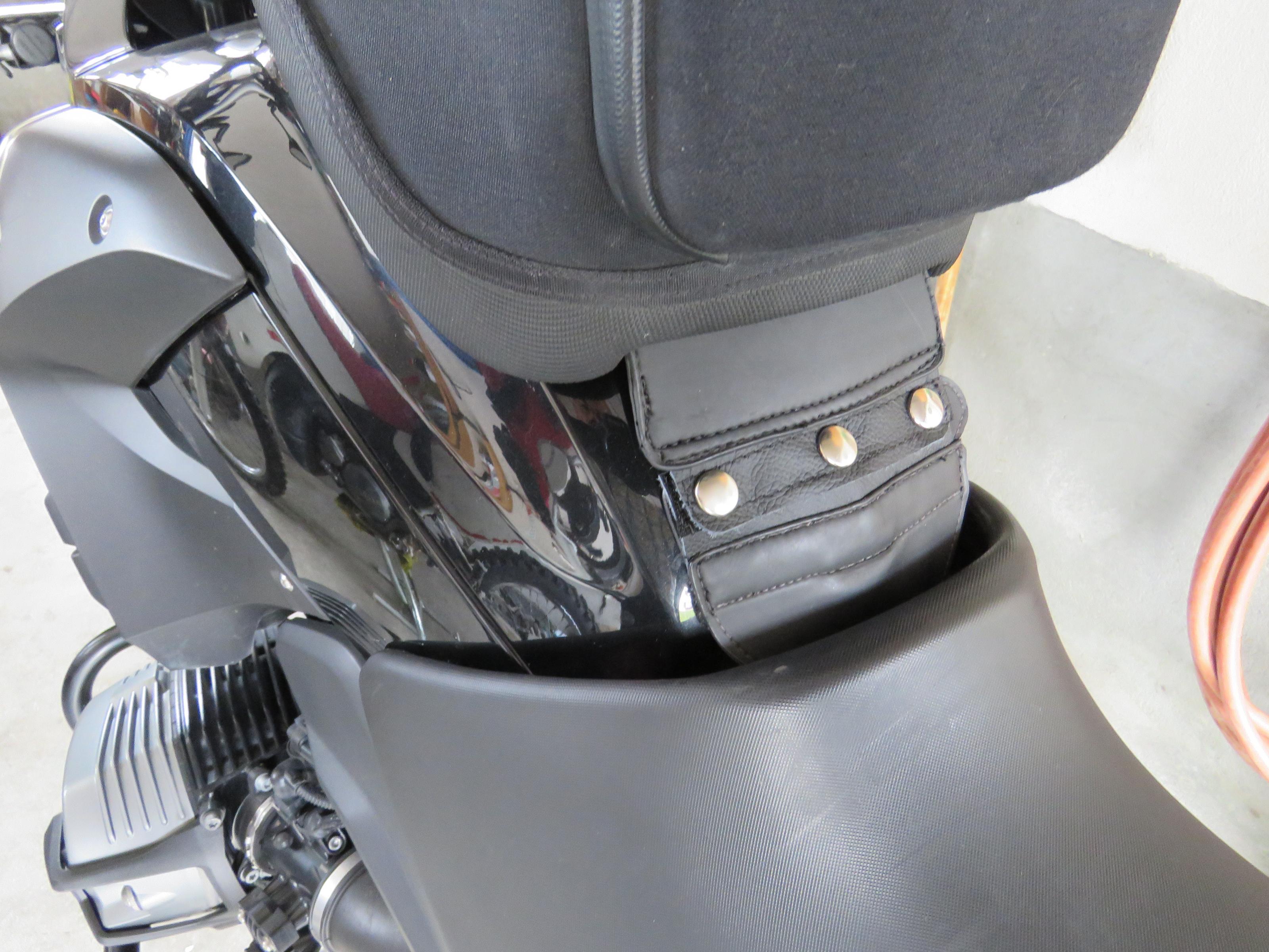

Den Reissverschluss am BMW Original Tankrucksack habe ich bei den letzten
Touren in keiner Art und Weise vermisst :).
Hatte über einen Ersatz des Tankrucksacks bereits nachgedacht,
da der örtliche Sattler meine Idee ruck zuck umgesetzt hat,
kann der Ersatz warten :cool:.

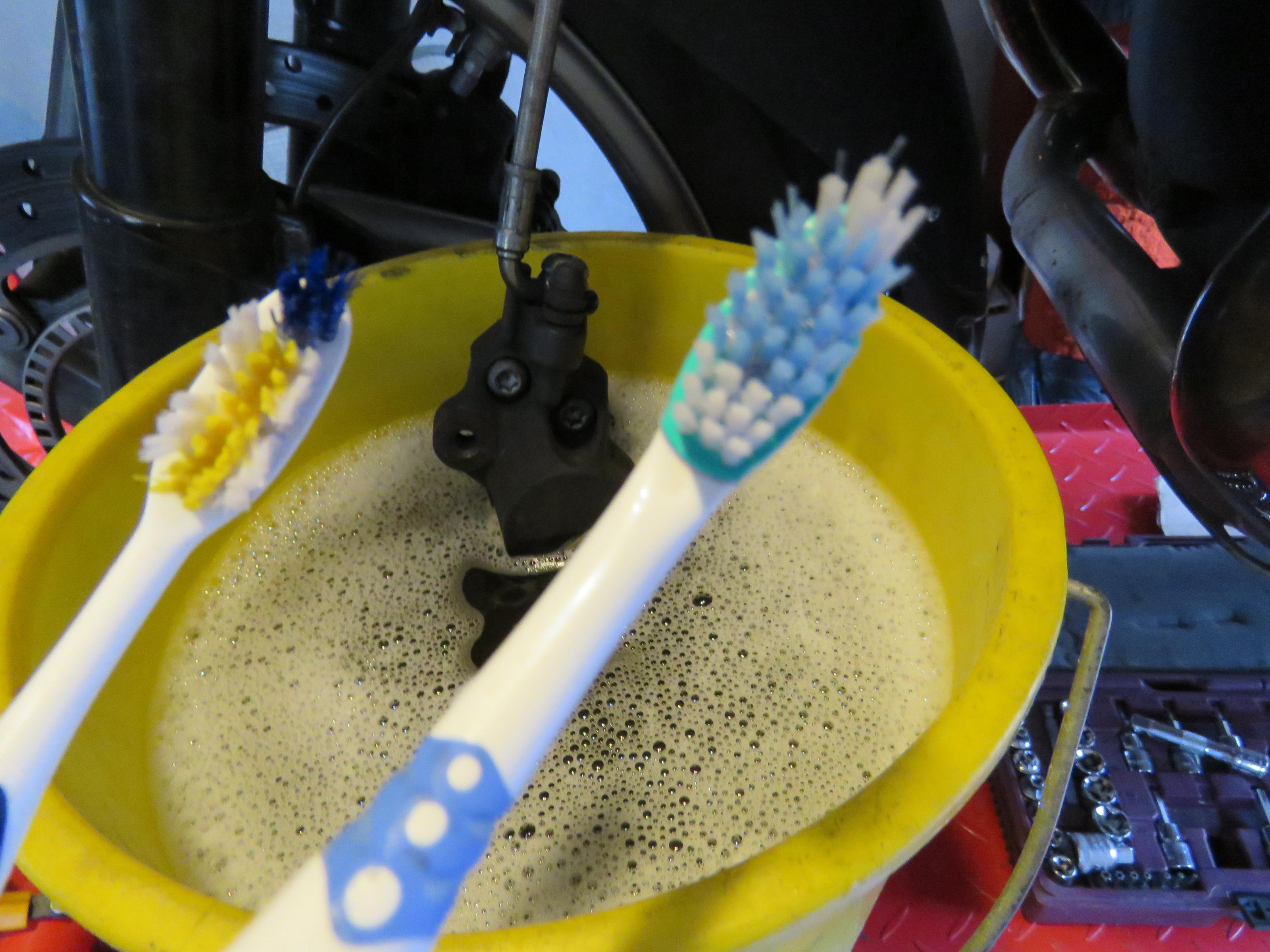

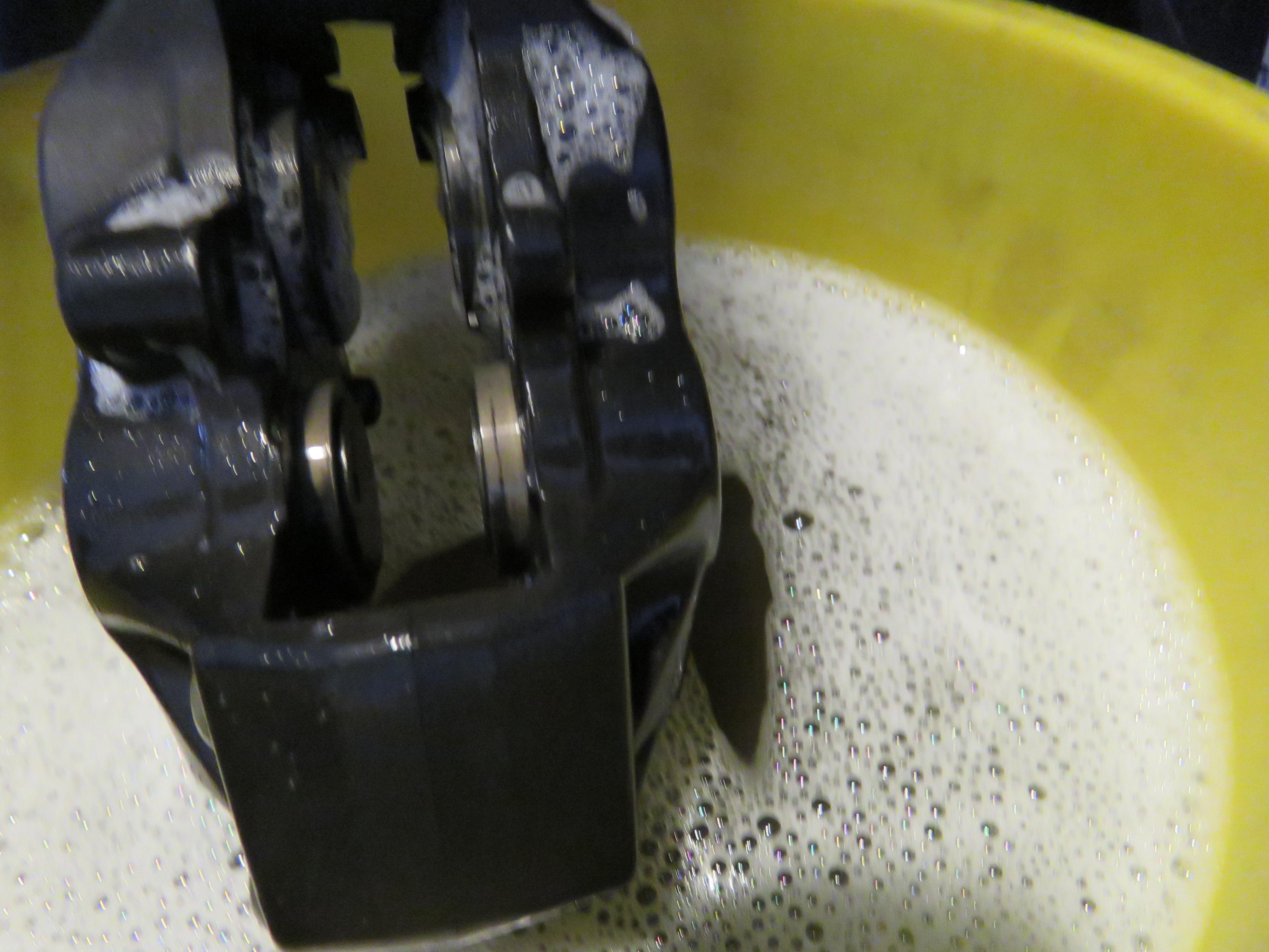

Vorgestern war ein Reifen-Räderwechsell fällig, ausserdem waren die vorderen Bremsklötze flach.
Für mich heisst es nicht, nur schnell die Bremskolben zurück drücken, neue Klötze rein und fertig.
Die Bremszangen und Kolben werden akurat gereinigt, zuerst werden die Kolben mit
Bremsenreiniger eingesprüht, mit der Zahnbürste grob gereinigt, dann die Zange in
lauwarmen Prilwasser eingeweicht und die Kolben mit den Zahnbürsten :D so lange
gefidelt bis sie sauber sind.
Dann wird alles mit einem Lumpen schön trocken gerieben, anschliessend
werden die Bremskolben mit Silikonspray eingesprüht,
an der Entlüftungsschraube den Entlüftungsschlauch/ Behälter angeschlossen,
die Entlüftungsschraube wird wenig geöfnet und die Bremskolben mit den Fingern
zurück gedrückt, geht ganz leicht (Kolbenzurückdrückwerkzeug meide ich :))
So wird die alte Bremsflüssigkeit aus der Bremszange nicht in das System gerdückt.
Anschliessend werden die neuen Bremsklötze an den Auflageflächen oben und unten
leicht mit Kupferpaste eingestrichen und montiert, klar wird der Belaghaltebozen und die
anderen Kleinteile gereinigt montiert.
Am Schluss wird die alte Bremsflüssigkeit aus dem Ausgleichsbehälter gesaugt, mit
frischer Dot 4 Bremsflüssigkeit aufgefüllt und entlüftet, 2-3 Behälter lang.
Lohn der ganzen Arbeit, das Rad dreht sich sehr leicht (bei gelöster Bremse, logo), fast ohne Schleifgeräusche.
