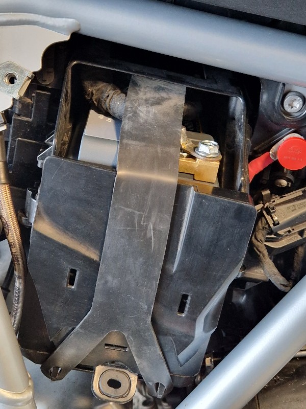

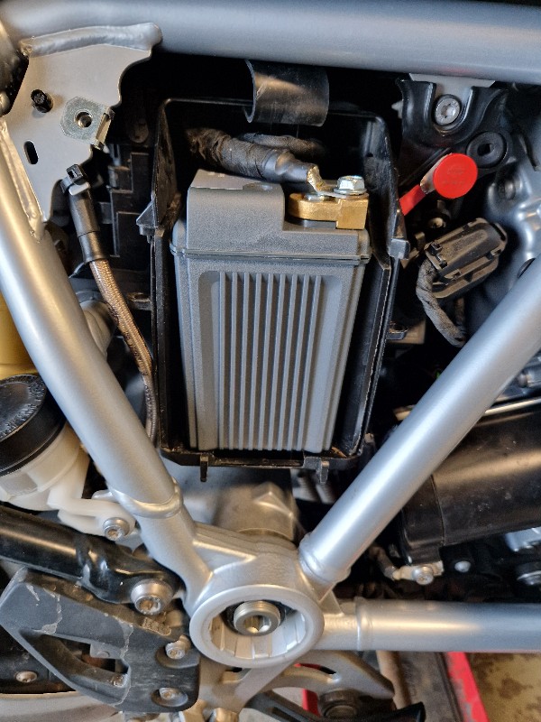

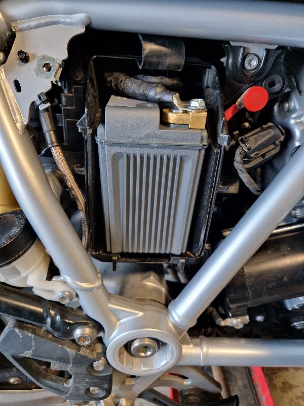

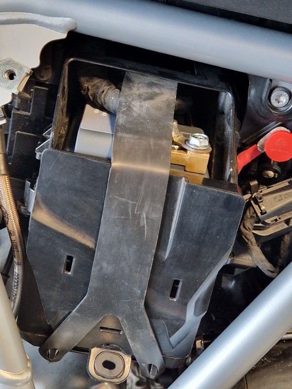

Hallo zusammen,
für Life Po4 Interessenten gibt es gerade bei Lou.. nette Angebote.Die 6AH Variante PLFP-20 R mit dem Minuspol vorne (wie orginal) für 135€.
Und die 8 AH PLFP-30 L,hier ist leider der Pluspol vorne.Die Kabel sind lang genug,müssen nur auf der Batterie verlegt werden.Die 8AH passt gerade so
in das Fach und sitzt schon etwas spack drin.Aber bigger ist better und was sein muß,muß sein. :cool: Die Große kostet momentan 150€.Exculsive Pfand.
Viele GrüßeAnhang anzeigen 567284

Heute hat es mich erwischt.
Batterie wurde immer mit dem neueren bmw Ladegerät geladen, auch im Winter einmal im Monat.
Nach ca. 25 km Fahrt das Motorrad auf der NOK Fähre abgestellt.
Beim runterfahren hat der Anlasser nur 1 Umdrehung gemacht und das war es dann.
Da war auch nichts mehr zumachen. Display blieb an, es kam aber die Fehlermeldung abs usw ausgefallen. Kommt logischerweise von der unterspannung.
Batterie zeigte im Display 12 V an.
Ich habe hier jetzt nicht alles durchgelesen.
Kann man die Batterie einfach durch eine Lithium Batterie austauschen oder muss die Software der GS angepasst werden ?
Wunderlich bietet eine Batterie für 127€ mit Adapter für die R1250Gs an
Mir fällt kein Grund ein, warum das nicht passen sollte. Nachteil bei den Lithium Ionen Batterie, ist allerdings ihre Kälteempfindlichkeit und wenn sie einmal tiefentladen ist, dann ist sie hin.
Ist ja keine Raketentechnik, nimm einfach die Batterie, die der Kollege Andy einige Posts before empfohlen hat. Der kennt sich aus, hat es faustdick hinter den Ohren.

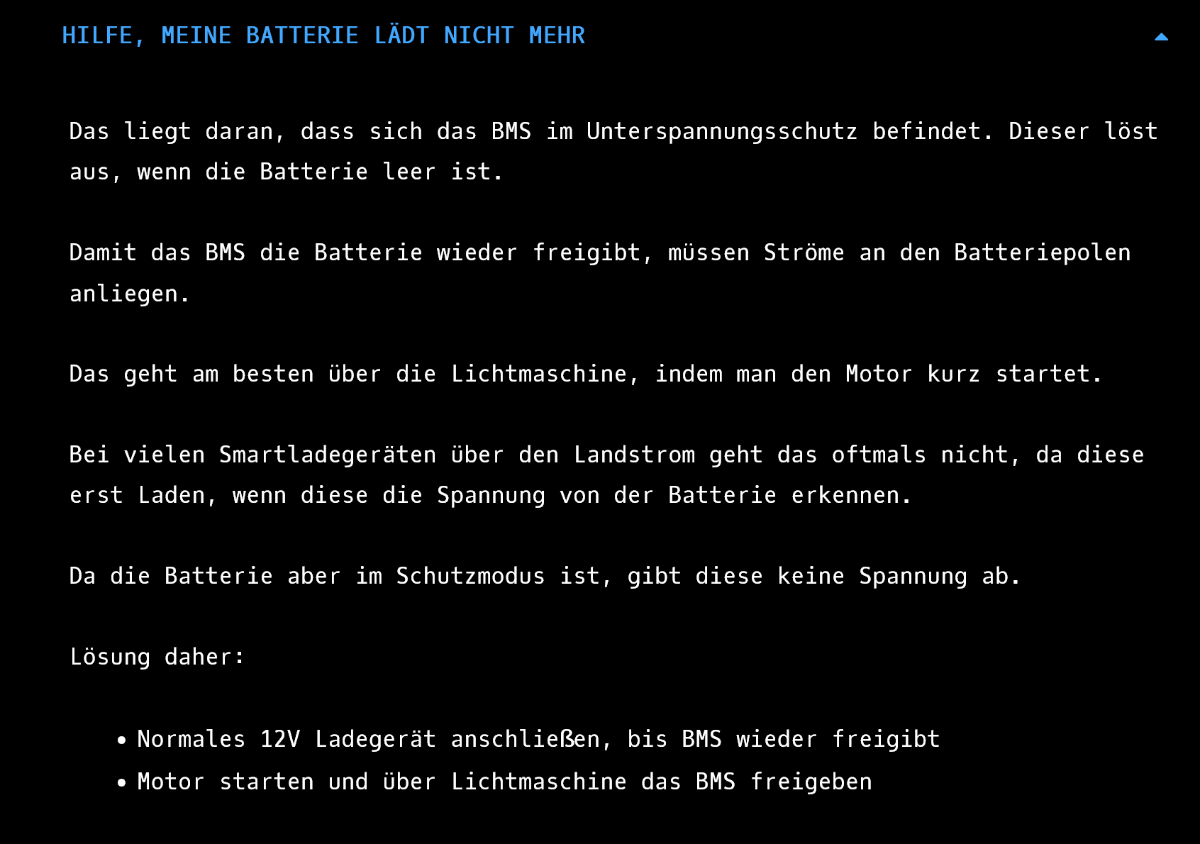

Entsprehende LiFePos schalten bei unterschreiten einer bestimmten Spannung den Ausgang ab, ein normales elektronisches Ladegerät misst dann an den Klemmen 0 Volt und lädt nicht.
Ladegerät die für LiFePos "geeignet" sind, haben eine Modus den man manuell aktivieren kann und dann gibt das Ladegerät "stumpf" Spannung auf die Klemmen, der Akku wird wach und beginnt die Ladung.
Der LiFePo in meiner AJP kann das und ich habe das auch schon gemacht.

Zitat CTEK:
BATTERIEN MIT „UNTERSPANNUNGSSCHUTZ“
Einige Lithium-Ionen-Batterien verfügen über einen Unterspannnungsschutz, der die Batterie vom Bordnetz trennt, damit sie nicht zu stark entladen wird. Dies führt dazu, dass das CTEK-Ladegerät nicht erkennen kann, ob eine Batterie angeschlossen ist. Um dies zu umgehen, muss das Batterieladegerät den Unterspannungsschutz öffnen. Durch Drücken der RESET-Taste für 10 Sekunden öffnet das Ladegerät den Unterspannungsschutz. Während dieses Vorgangs leuchtet SCHRITT 7 des Ladeprozesses. Sobald der Unterspannungsschutz geöffnet wurde und die Batterie bereit zum Laden ist, startet das Ladegerät automatisch den Ladezyklus.
Bei meiner JMT LiFePo4 existiert sowas. Musste ich einmal machen, weil ich einen Verbraucher an der Batterie über den Winter vergessen habe.
